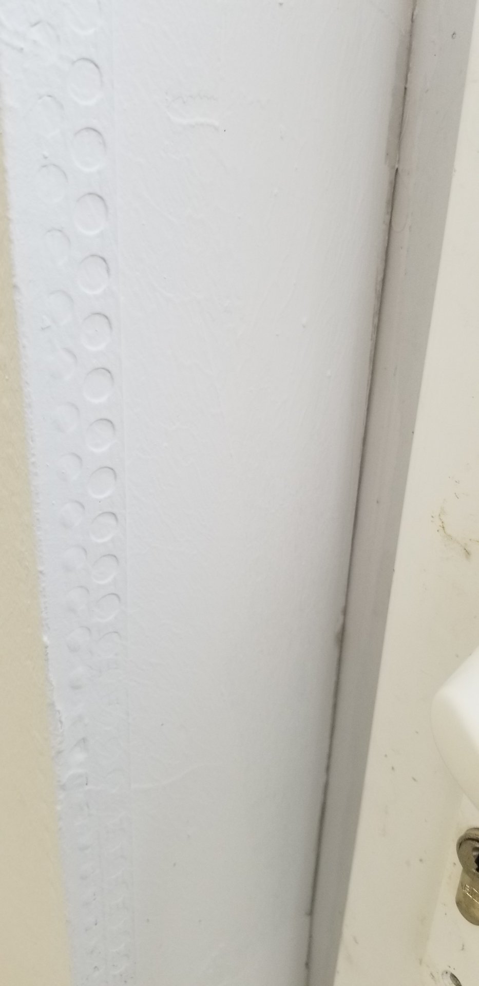

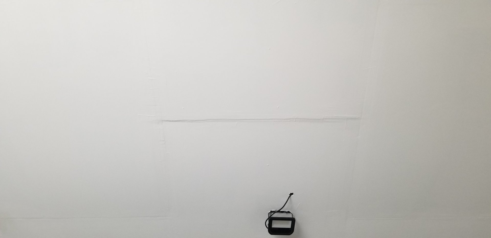

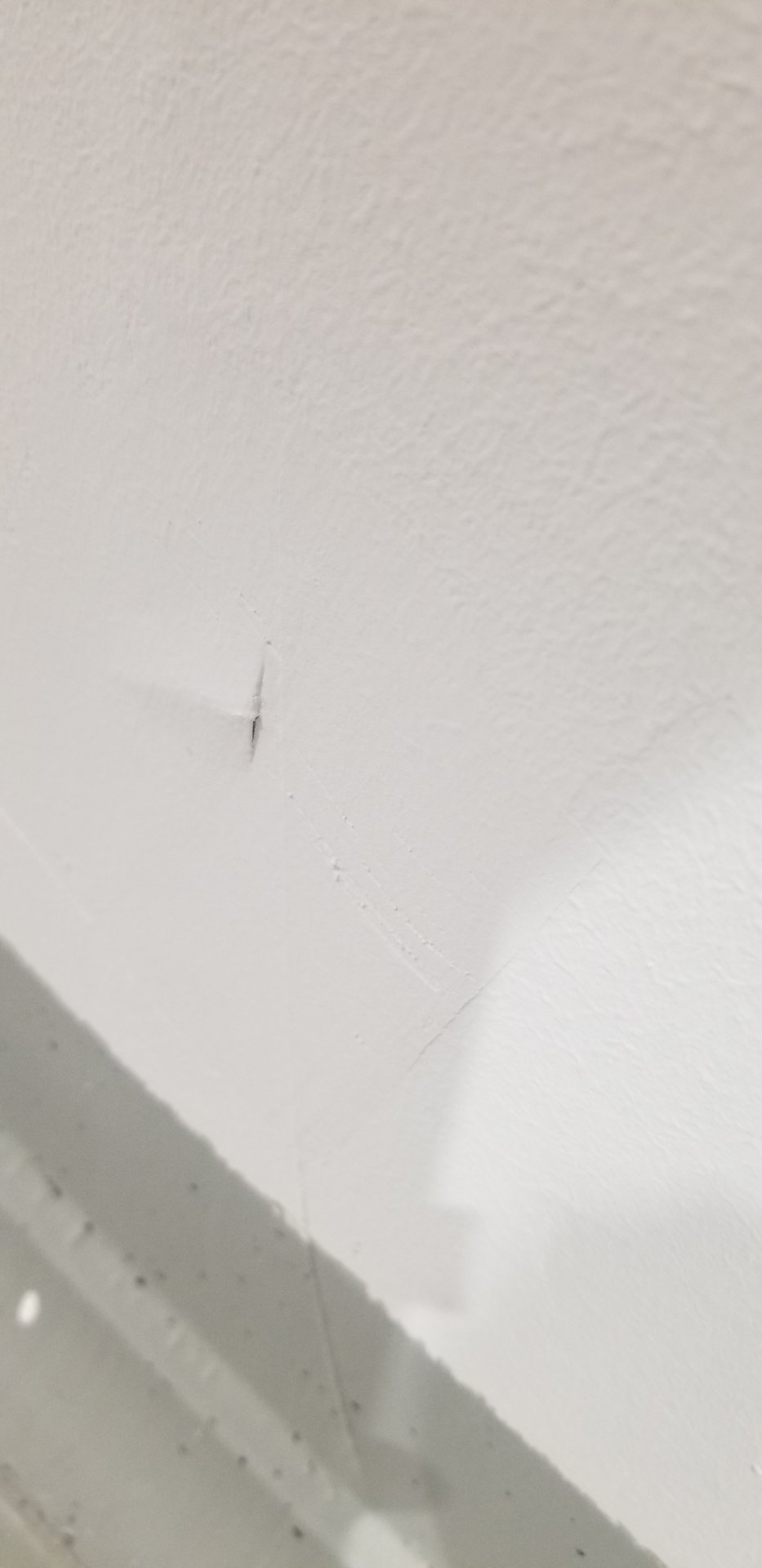

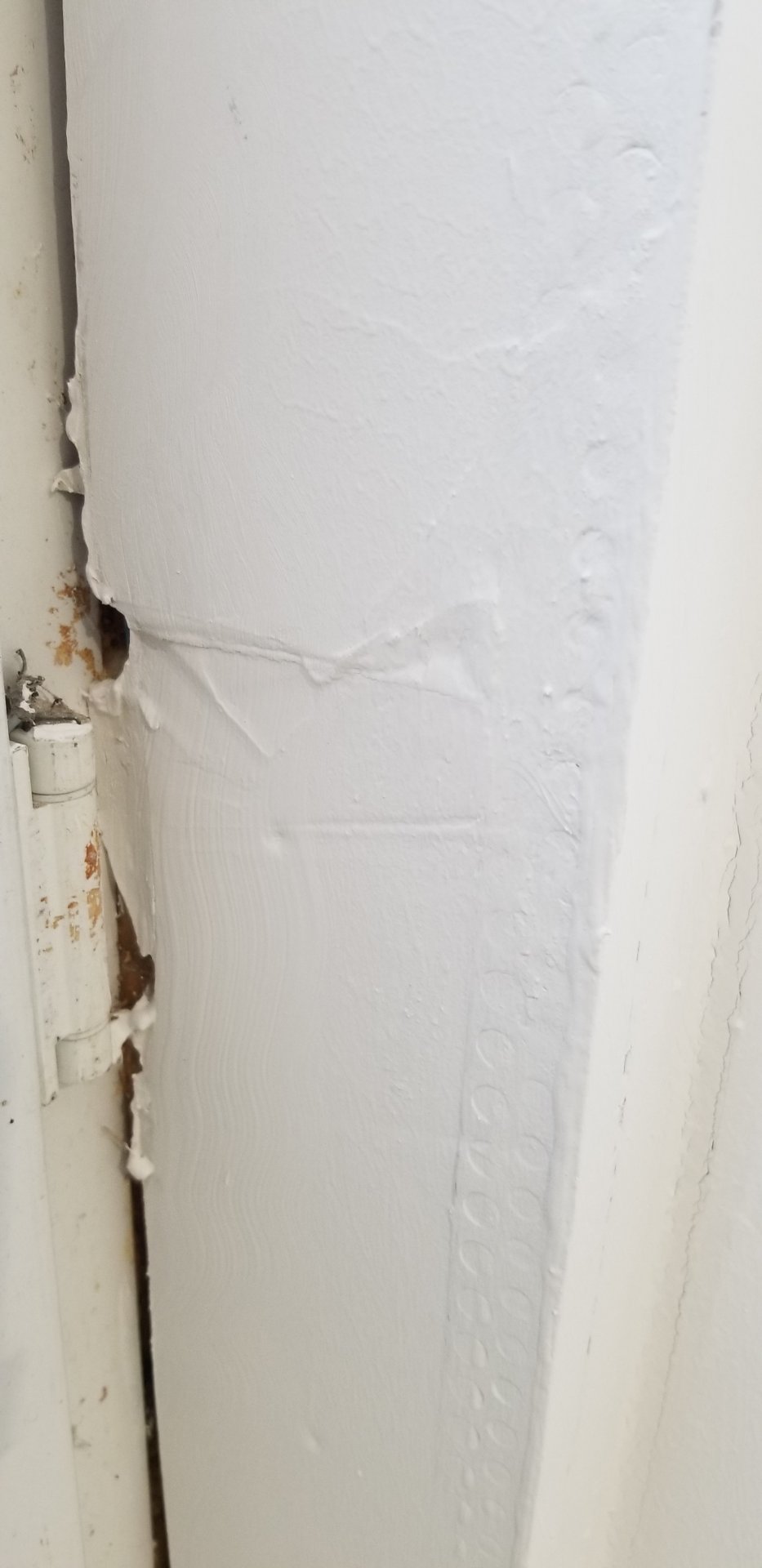

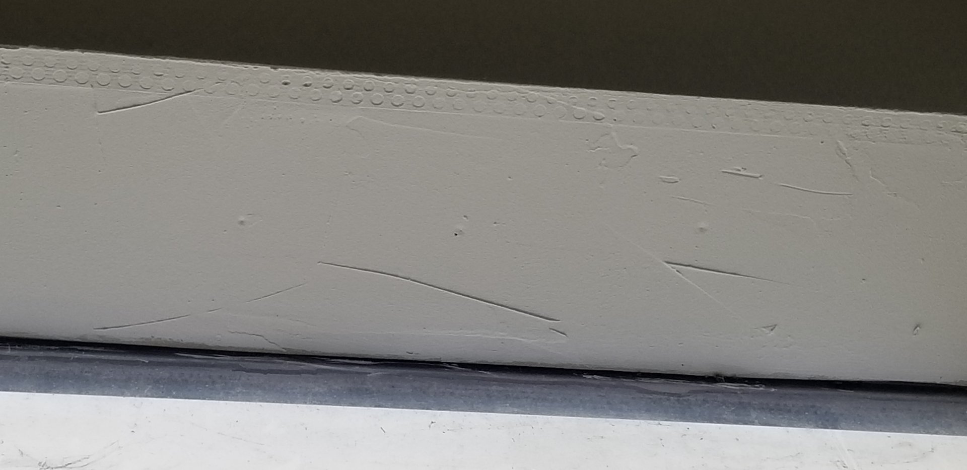

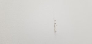

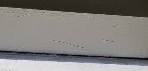

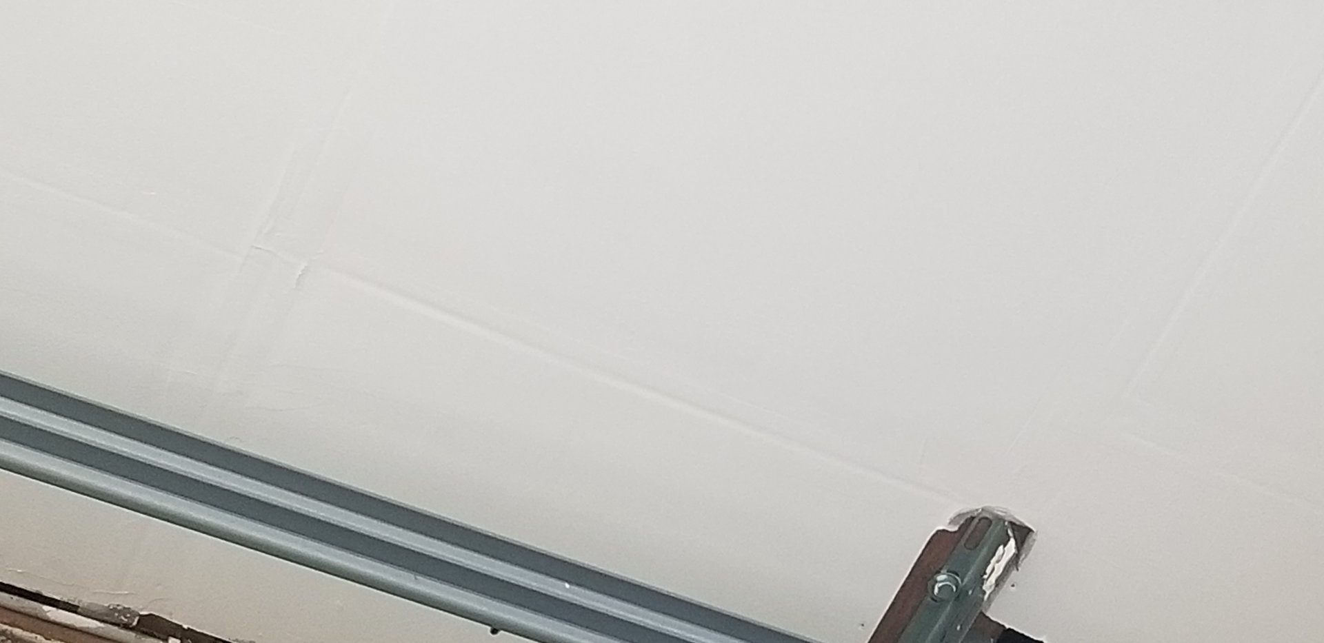

    Bin neu hier im Forum
    Danke für die Aufnahme.
    Hätte einige Bilder und mich würde eure Meinung interessieren. Wand metallständer mit Osb und Gips. Wurde so als fertig übergeben
    Gruß Stefan

    meine Meinung hat genau zwei Wörter:
    Totaler Pfusch
    was war denn beauftragt, Wohnung, Büro oder ???

    Es handelt sich um eine Garage und Werkstatt einer
    Bekannten in einer Scheune.
    Sie hat das Material nach vorgabe besorgt.
    Am 2. Tag musste Sie 3000 Euro Abschlag zahlen
    1 Tag vor Fertigstellung 3500 plus MwSt.
    Es wurde sofort reklamiert aber keiner ist gekommen.
    Auftrag war trockenbau Wände und Decke
    Verspachteln und weiss spritzen mit Airless

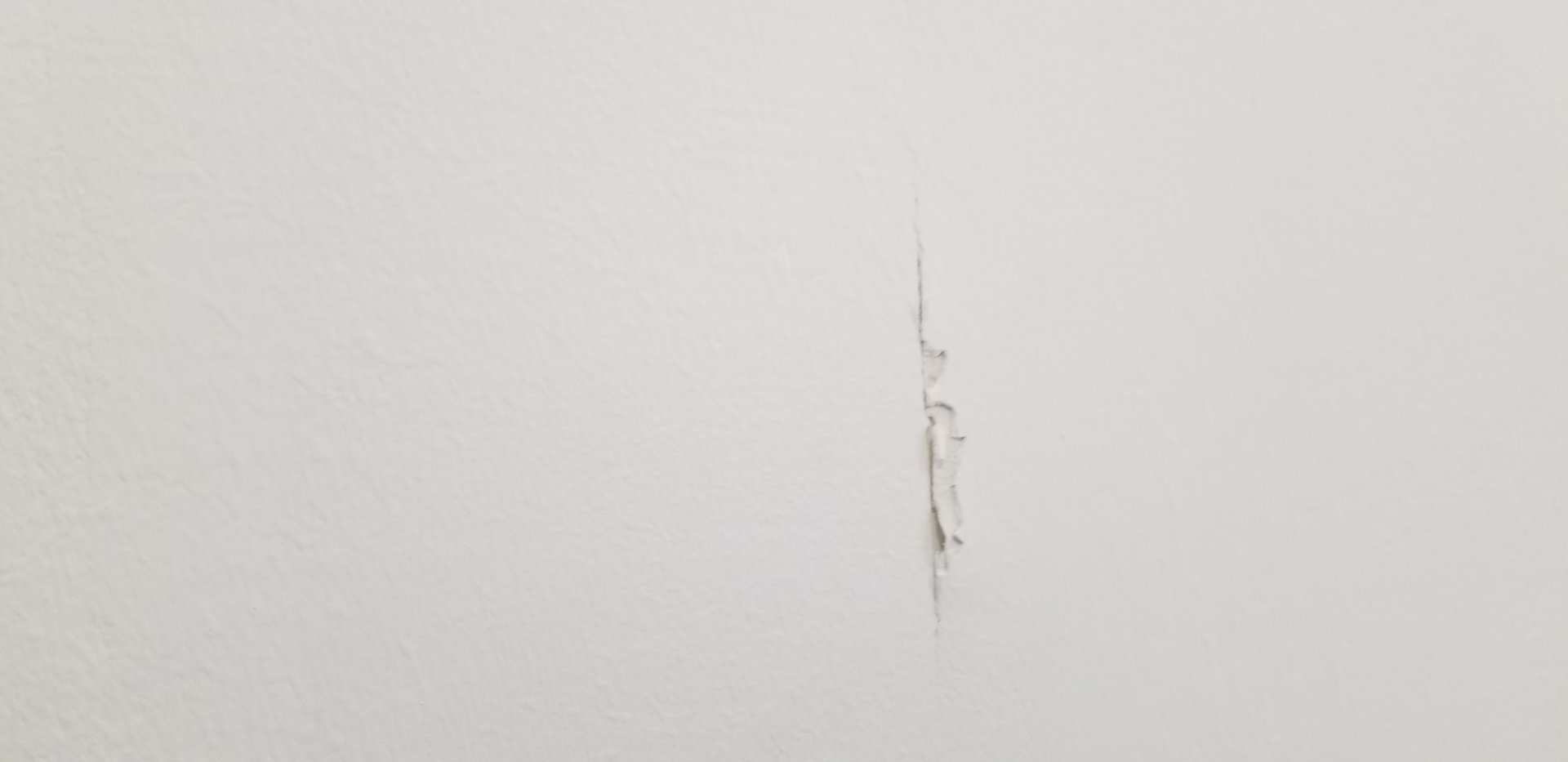

    Hier noch einige Bilder

    Wieviel qm Wand sind das denn bitte, das das allein 7500€ Werklohn ist UND der Bauherr auch noch das Material stellt?

    Hoffentlich hat sie wenigstens eine korrekte Rechnung!!!
    Der Preis von ca. 27,- / qm ohne Material wäre bei ordentlicher Ausführung ok,
    es gibt ja die Qualitätsstufen Q1 - Q4, ich vermute mal, dass dahin gehend nichts vereinbart wurde,
    daher sehe ich wenige Chancen vor Gericht,
    ein sehr guter Baufachanwalt könnte auf Standartverspachtelung plädieren, das wäre Q2,
    das hier ist evtl. gerade mal Q1
    das ist das Problem.... und keiner weiß wie das ausgeht
    Domski gefällt das.

    Bei über 30€ brutto (ohne Material) muss das Ergebnis dann aber Massiv besser sein als das hier gezeigte. @Alex88
  12. Alex88
    6.677
    3.635
    das sowieso, aber das hat nichts mit dem Preis zu tun,
    der Preis von ca. 27,-/qm (von der Umsatzsteuer hat der Unternehmer nichts) wäre für einen regulären Betrieb zu wenig.
    Der Stundensatz im Baugewerbe liegt zw. 50.- und 60,-E,
    die Systemhersteller geben eine Montagezeit von 1,02 Std. je qm vor, incl. Q2 Spachtelung, somit dürfte der hier nur ca. 30 min /qm
    gebraucht haben, ist aber nicht zu schaffen.
    Bei einem Profi würden bei diesem Preisangebot alle Glocken läuten.....
