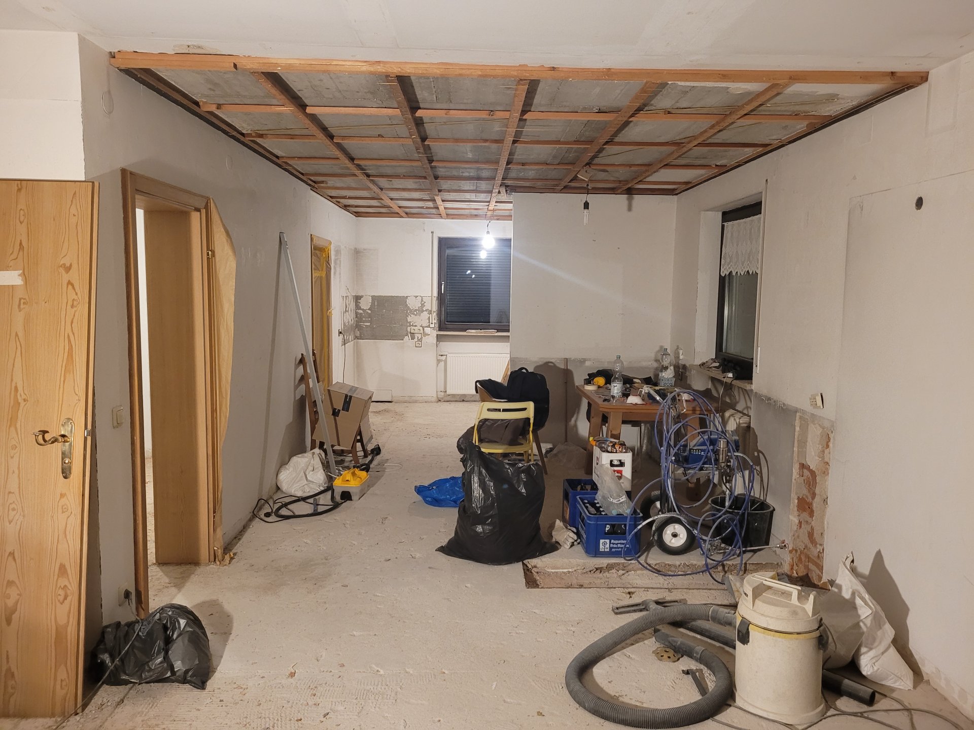

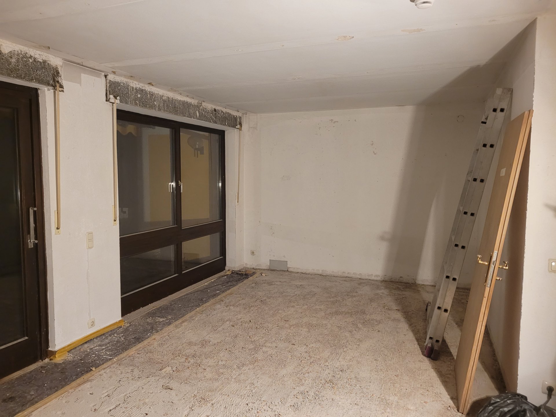

    Ich habe einen L-förmigen Raum bei dem ich die Decke gerne abhängen würde mit Gipskarton.
    Die lange Seite des "Ls" ist ca. 9m lang die kurze 6,5m. Die Breite des Raums ist ca. 3,5m.
    Da ich ca. 7cm abhängen will, bin ich auf das d113 System von Knauf als bevorzugte Variante gekommen.
    Beim recherchieren bin ich aber darauf gestoßen, dass ich dafür ein umlaufendes UD Profil bräuchte.

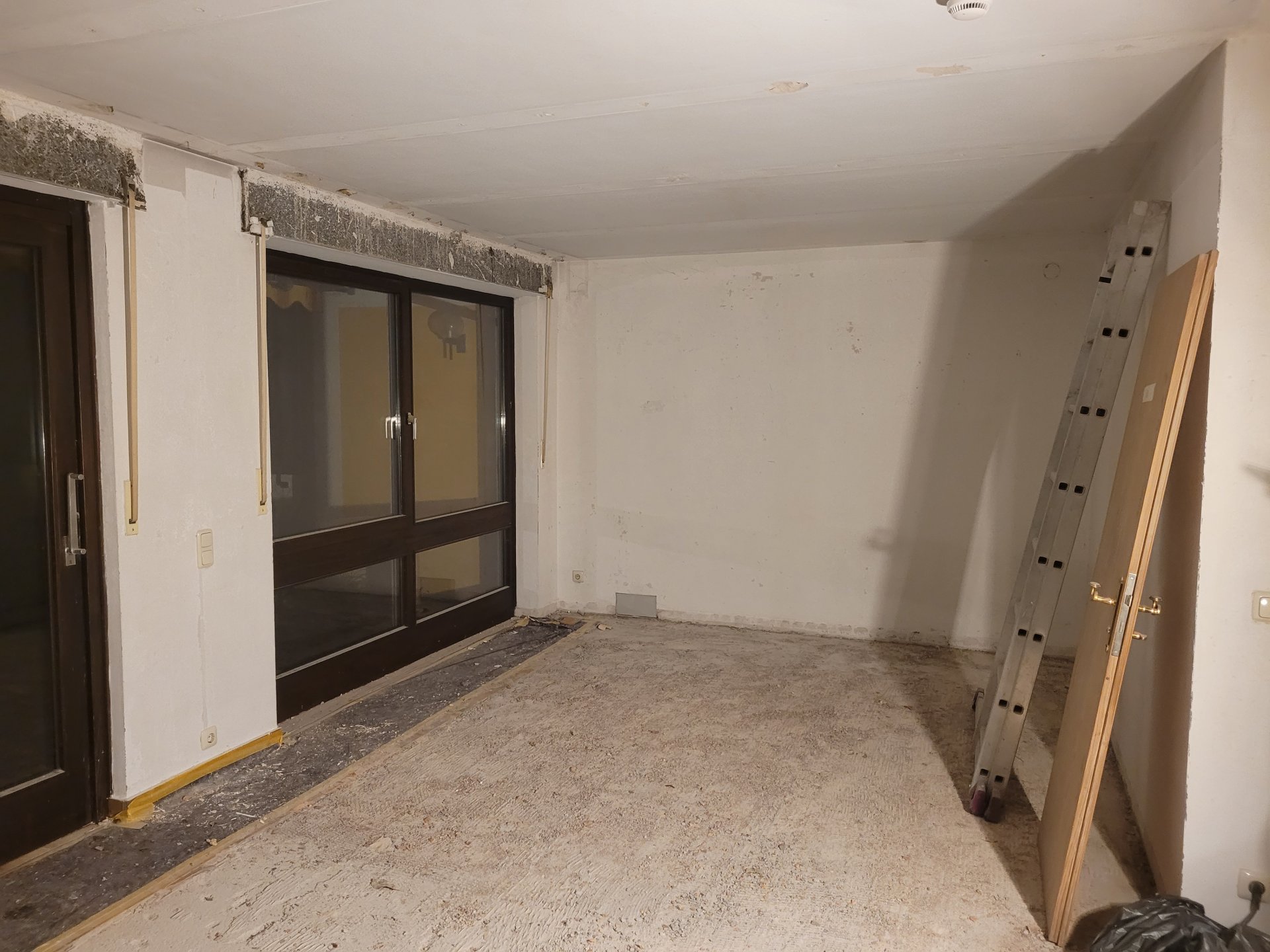

    Ich kann aber auf der einen, 6,5m langen, Seite kein UD anbringen, da dort 2 lange Rollokästen sind.
    Kann ich trotzdem das D113 System verwenden oder hättet ihr noch andere gute Vorschläge.

    ja, kannst du, aber dann muss auf der 6,5 m langen Wand ein CD Profil, im Abstand von ca. 10 cm zur Wand, montiert werden
    mach mal eine Skizze von den Gegebenheiten

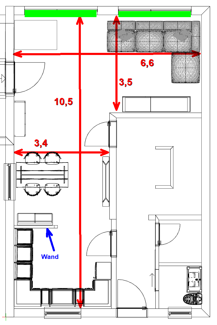

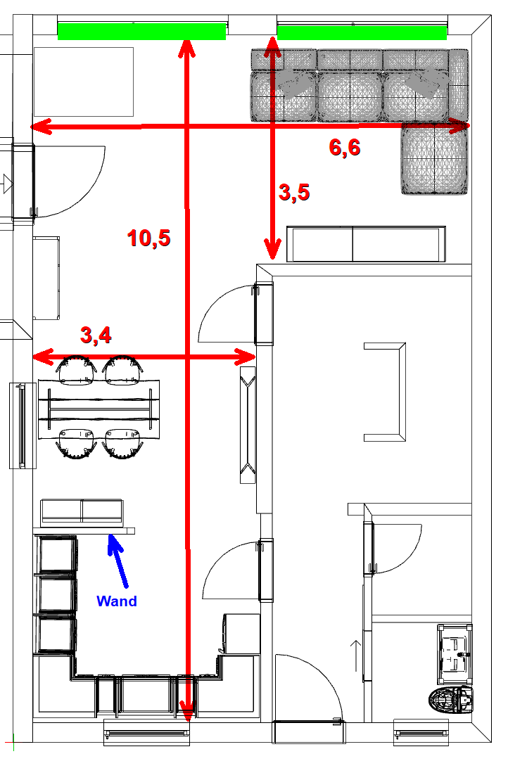

    Ok, sowas in der Art habe ich mir schon gedacht.
    Hier mal noch ein Plan mit groben Maßen und den Rollo Kästen in grün eingezeichnet.
    Zwischen Küche und Essbereich steht noch eine Wand als Raumtrenner ca. 1,5 m in den Raum.

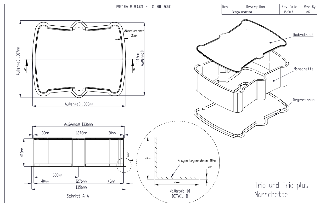

    Weitere Besonderheit ist, vor dem linken Rollo Kasten im Bild wird ein Aufzug mit 50cm Abstand zur Außenwand (mit den Rollokästen) eingebaut.
    Für diesen muss dann noch eine zweiteilige Blende/Manschette von oben und unten eingesetzte werden.
    Außerdem würde ich gerne vorerst mit ca. 20cm Abstand zu den Rollo-Kästen die Decke "offen" lassen, da hier noch neue Fenster mit elektrischen Rollos verbaut werden sollen.

    dann bau doch erst die Fenster ein, in dem Zuge kann man das U Profil an den Rollokästen befestigen,
    in dem man durch den Kasten in das U Profil schraubt, mit einem Winkelschrauber problemlos zu bewerkstelligen.
    Grundprofil auf die Länge von 6,5 m einbauen und entsprechend auf 3,4 m kürzen,
    für den Aufzug muss die UK entsprechend angepasst werden
    alles kein Problem
