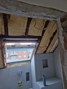

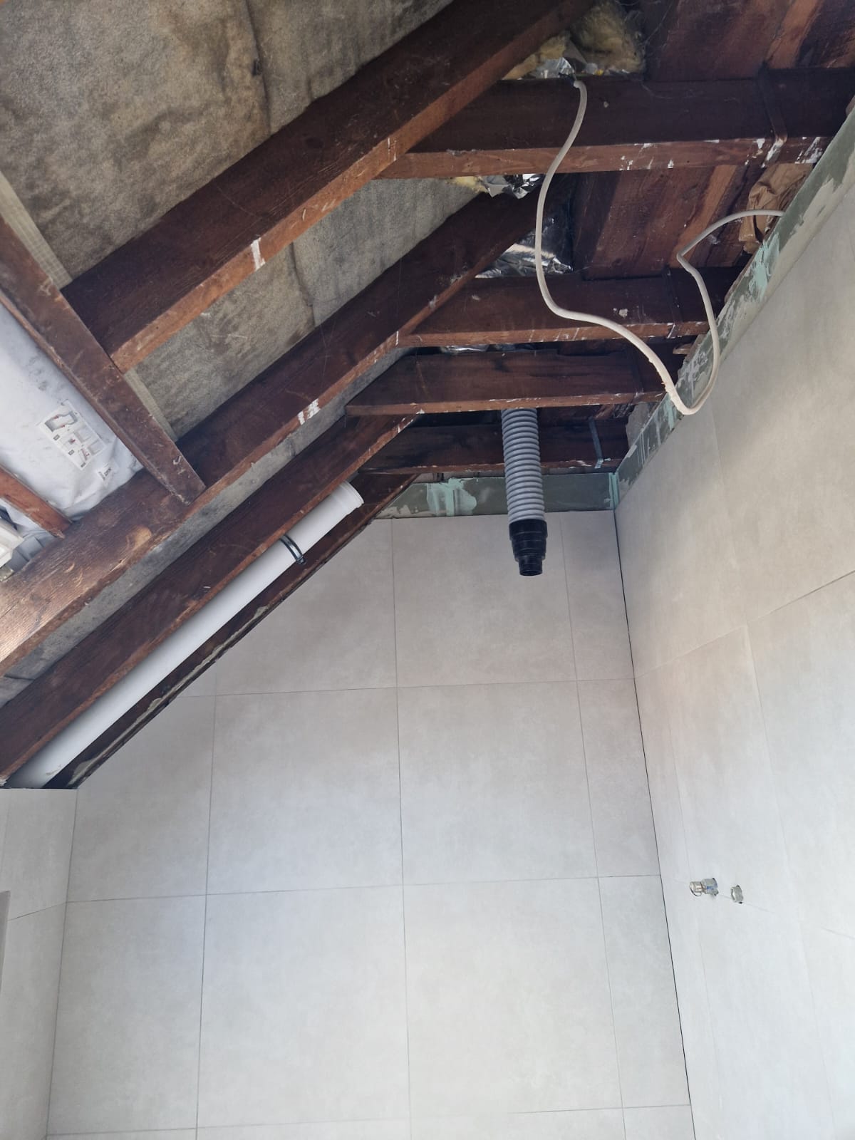

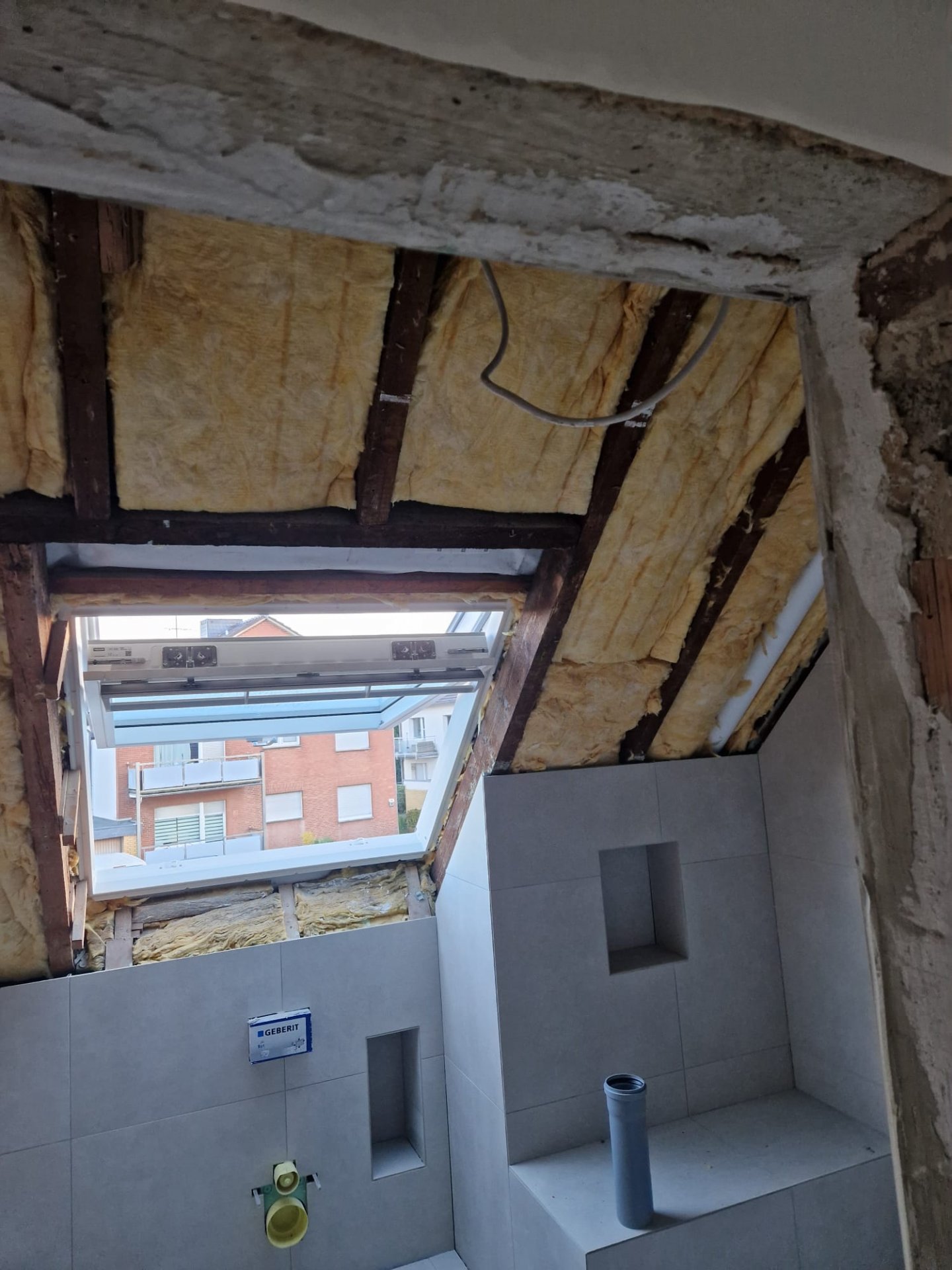

    Hallo Zusammen,
    Wie würdet ihr eine Dachschräge beblanken, die sich in einer Dusche befindet ?
    Die Decke soll noch gedämmt werden und eine Dampfbremsfolie bekommen.
    Eigentlich dachte ich an grüne Rigipsplatten, damit man diese auch schön sauber von der Dachschräge zur Decke verspachteln kann.
    Es wird jedoch Wasserdampf und auch Spritzwasser drauf kommen.
    Welche Ausführung macht hier baulich Sinn?

    Gibt es da eine Dämmung?

    Dämmung mit Glaswolle oder Steinwolle sowie Dampfbremsfolie wird noch umgesetzt

    kannst du nicht lesen?
    @Volkerracho, nimm zementgebundene Platten, z. B. Aquapaneel indoor
