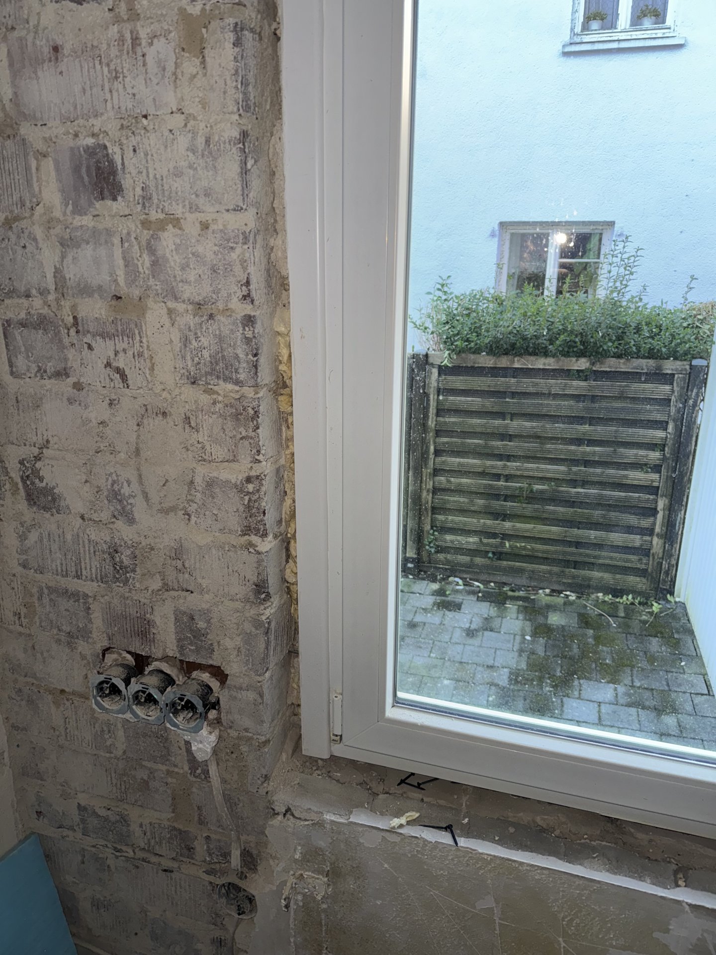

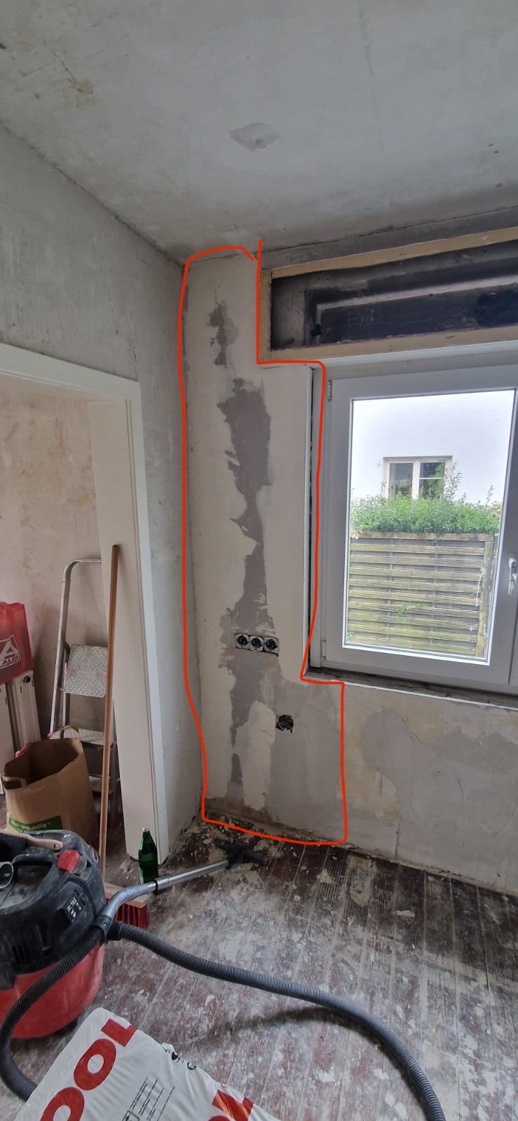

    Guten Tag!
    Ich habe eine Frage zu folgender Situation. Wir sind grade dabei, unser neu gekauftes EFH aus BJ1938 zu renovieren. Das EFH ist außen herum ungedämmt (Dach ist mittlerweile gedämmt, Keller / Sockel ebenfalls). Im Erdgeschoss haben wir nun alte Tapete und alten Putz von den Wänden geholt - an einer Stelle war der Putz so lose, dass nur noch das Mauerwerk sichtbar war. Diese Stelle ist links neben einem Fenster, vor dem Fenster ist eine Heizung montiert.
    Unsere Handwerker, die sich um das Neu-Verputzen kümmern, haben diese eine besagte Stelle mit einer Trockenbauplatte begradigt, die sie direkt auf das Mauerwerk gesetzt haben, meiner Kenntnis nach mit „klebendem Putz“ angebracht. Beim Vorklopfen hört man punktuell Hohlräume / Lufträume, die Platte wurde also nicht vollständig flächendeckend angebracht.
    Nun meine Frage: Laufen wir der Gefahr, dass sich hier hinter der Trockenbauplatte Feuchtigkeit absetzt und Schimmel entstehen kann? Ich hörte mal, dass Lufträume zwischen Trockenbau und Außenwand das schlimmste wären, was man im Altbau machen kann und mache mir grad ziemlich Sorgen, dass wir hier Probleme bekommen.
    PS: Die Fenster sind mit Mineralwolle luftdicht abgedichtet - falls die Info relevant ist ;o)
    Herzlichen Dank für eure Einschätzungen / Erfahrungen!!
    VG Marcel
  2. Alex88
    6.743
    3.683
    GK Platten an Außenwänden nicht vollflächig zu verkleben ist sträflicher Leichtsinn, da jetzt keine luftdichte Ebene
    vorhanden ist, egal was die Dir erzählen.
    Rückbau und entweder verputzen oder die GK Platte vollflächig verkleben,
