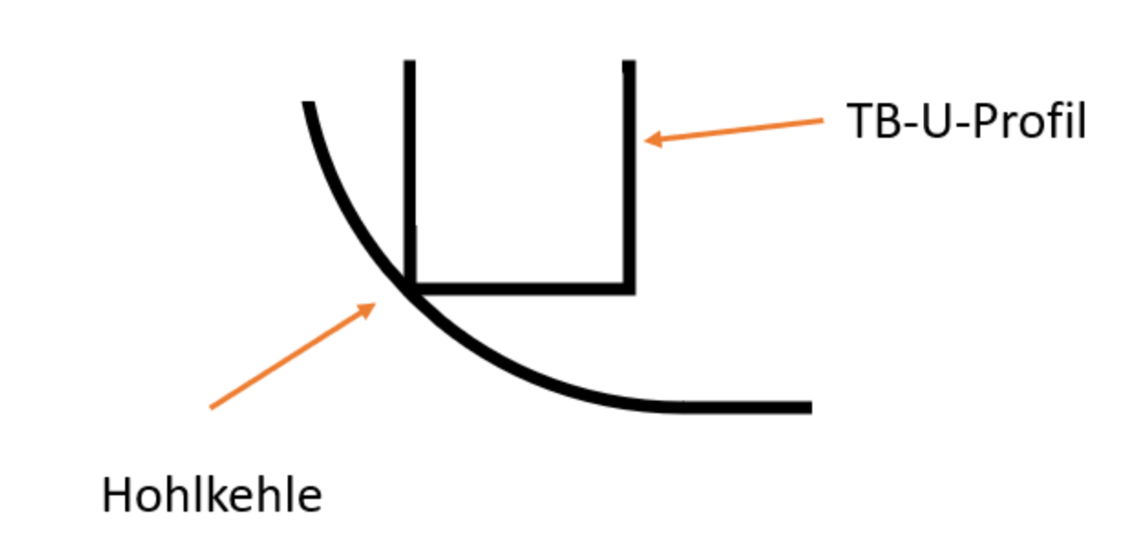

    Hallo liebe Community,
    habt Ihr eine Idee, wie ich das folgende Problem lösen könnte (übertriebene Zeichnung):
    Es soll eine Trockenbau-Vorsatzschale gestellt werden. Am unteren Abschluss befindet sich jedoch eine Hohlkehle, die nicht entfernt werden sollte. Die Vorsatzschale soll auch aus Schallschutzgründen auf dem Rohfußboden stehen. Folgende Ideen hätte ich:
    1. YTONG-Streifen untermauern
    2. XPS-Platte anpassen und unterkleben?
    Natürlich würde das U-Profil durch den YTONG oder die XPS-Platte im Boden festgedübelt.
    Wäre das sinnvoll so?
    Danke für Euren Input und Eure Ideen.
    Viele Grüße
    Sebastian
    P.S.: Und sorry für die doppelte Frage, aber bei "Wärmebrücken" wird vermutlich selten ein Trockenbauer reinschauen?

    2-3 cm weiter raus setzen oder schräg anbohren
