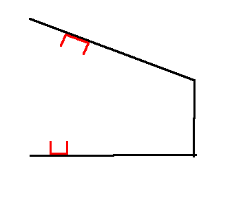

    in einem Raum mit 8° Dachschräge soll ein Raum per Leichtbauwand abgegrenzt weden, dazu sollen drei Wände erstellt werden.
    Meine Frage ist, wie wird in der Praxis das UW Profil an die Decke befestigt, wenn diese geneigt ist? Das Profil am Boden zeigt ja genau im rechten Winkel nach oben, das an der Decke hingegen ist ja dann um 8° gegenüber dem vom Boden geneigt. Ich meine wenn das Profil entlang der Schräge läuft, nicht entlang des Gefälles / Steigung.
    Lässt sich das bei 8° noch biegen oder muss das komplette Profil mit Holzkeilen im rechten Winkel zum Boden ausgerichtet werden?

    Wieso biegen? Einfach an die Decke schrauben.

    so meine ich das:

    Zb mit Nonius Abhängern oder anderen direkt abhängern kann man das doch easy machen

    ein UW Profil, i.d.R. 75 mm breit? Aha
    Bingo, das CW Profil etwas schräg schneiden und passt

    Wie ja von Fabi und Alex bereits richtig gesagt sollte das bei 8 Grad überhaupt kein Problem sein. Das Profil passt sich der Wand dann schon an, spätestens wenn die Platten drauf sind, merkst du davon nichts. Bei stärkerem Gefälle ist die einfachste Methode einfach einen Dünnen Gipsstreifen einseitig unterzulegen, sollte in deinem Fall aber nicht nötig sein.
