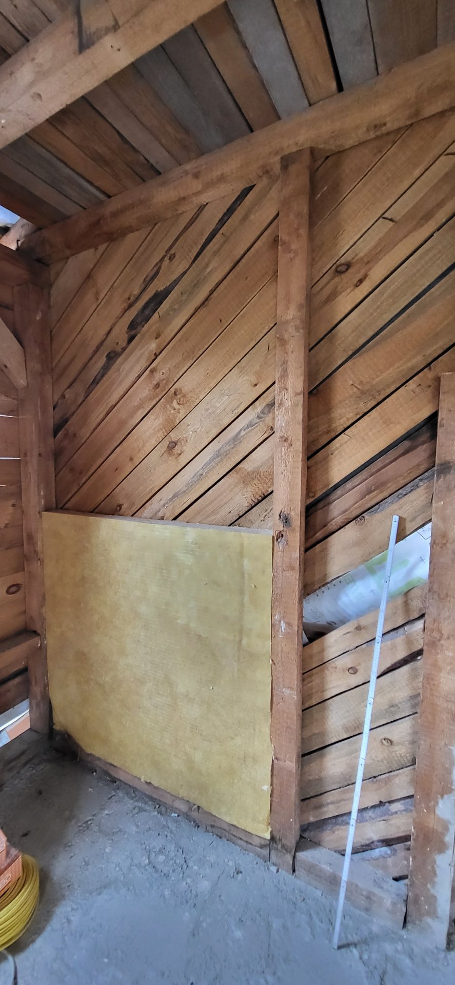

    Abend!
    Ich konnte nach einer Suche kein "Nein, geht nicht." finden.
    Daher mal die Frage hier in die Runde: Ist es in Ordnung Trockenbauprofile in die Ebene hinter der Dampfbremse, d.h. Außenebene, zu montieren, oder können die verzinkten Profile dann rosten oder sonstige Probleme verursachen?

  6. #6 Friemelmeister, 13.11.2023
    Friemelmeister
    Friemelmeister
    08.11.2022
    59
    Das ist Feedback mit dem sich arbeiten lässt.
    Dann mache ich es konkreter:
    Im Bild sieht man eine Gaubenwange von innen. Ab da, wo das Brett fehlt und die Dampfbremse der Dachschräge zu sehen ist, fängt die Wange an.
    Die Wange bzw. die Wand soll zuerst ( wie bereits zu sehen) mit 8cm MW und dann davor nochmal mit 10cm PUR Dämmung in einer noch zu errichtenden Wand gedämmt werden.
    Diese 10cm Wand gilt es nun auszubilden.
    Die Wand soll bis zum Boden reichen, also nicht auf Höhe Dachschräge aufhören. Entsprechend wollte ich die Wand komplett mit der DB einpacken und nicht nur den Teil ab Dachschräge bis Gaubendecke - zumindest erscheint mir das konstruktiv einfacher.
    In dieser Beziehung stellt sich also die Frage, wie bilde ich die 10cm Wand aus? Mit Metallständern, die dann eben im "Außenbereich" (also hinter der Dampfbremse) stehen würden oder mit Holz?
  7. #7 Hercule, 13.11.2023
    Hercule
    Hercule
    11.11.2019
    3.734
    865
    Kannst du bedenkenlos machen.
    Nur halt aufpassen das keine scharfen Ecken irgendwo die Folie beschädigen können.
    Und wenn die Folie drauf ist und du eine Querlattung anbringen willst: Nageldichtband zwischen Folie und Querlattung machen. Man kann auch das normale Dichtband für die Profile dafür verwenden.
    Ob man Gipskarton dann direkt draufschrauben kann ist ein Streitthema. Mache sagen ja, weil das ja nur Punktierungen durch die Folie sind. Manche wieder nein. Ich hätte da auch keine Bedenken. Aber im Normalfall verlegt man heute ja überall Stromleitungen also ist die Querlattung quasi obligatorisch.
    Ich würde übrigens alles mit Mineralwolle dämmen. Und vorher mit dem Ubakus durchrechnen.
  8. Alex88
    6.763
    3.705
    so wie von Dir dargestellt sollte das kein Problem sein, nur die Beplankung nach der Folie anbringen
    was eine Querlattung bringen soll erschließt sich mir nicht, E Leitungen können in den Profilen verlegt werden,
    die Durchdringungen müssen halt luftdicht verschlossen werden, mit entsprechenden Manschetten

  13. #13 Friemelmeister, 13.11.2023
    Friemelmeister
    Friemelmeister
    08.11.2022
    59
    Warum besser MW und kein PUR?
    Ubakus hatte ich herangezogen. Mit PUR 023 erreicht man da halt andere U-Werte bei gleicher Wandstärke als mit MW 035...
    So wie üblich eben, oder? Also: Profil - DB - evtl. Nageldichtband - Beplankung?
