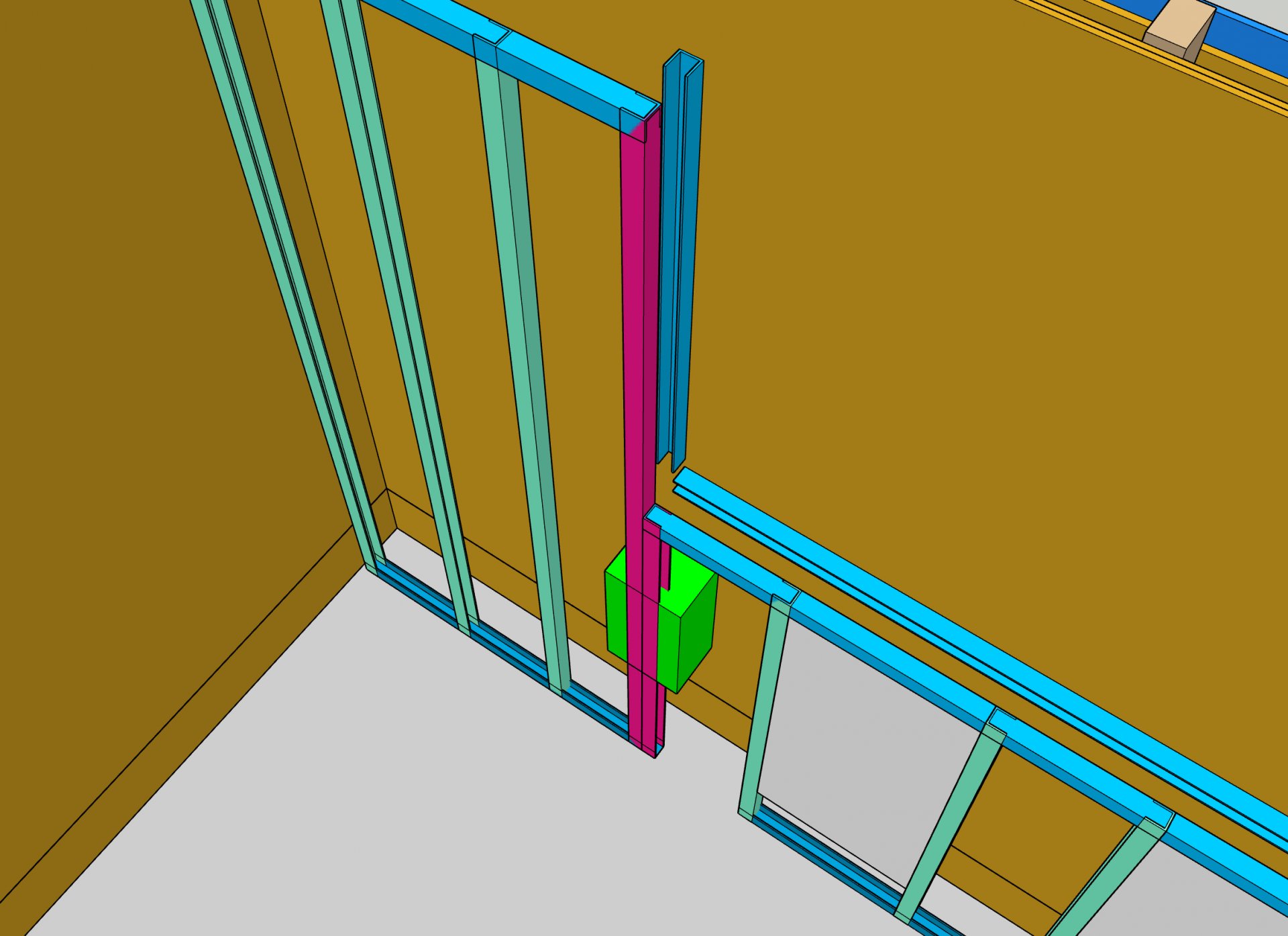

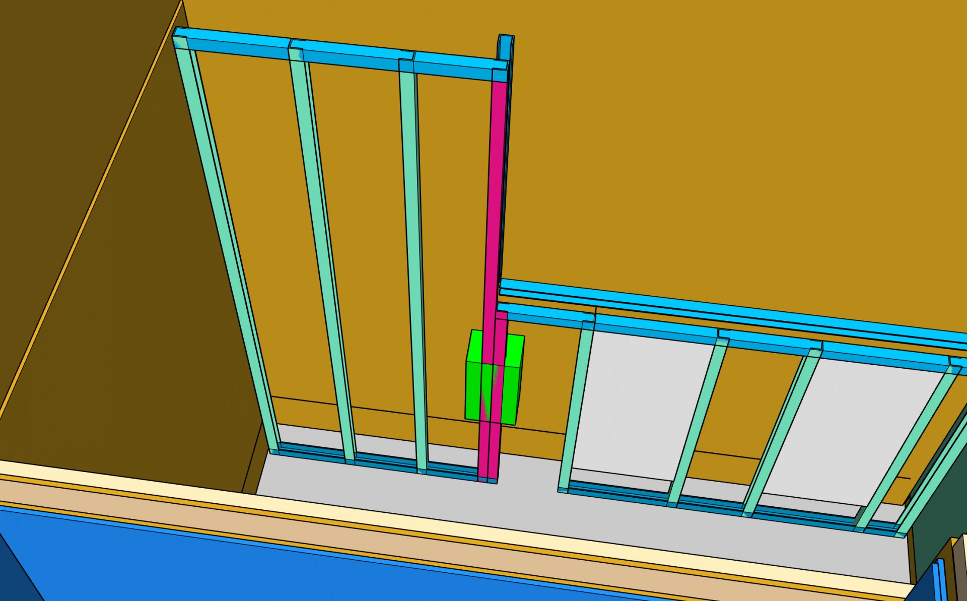

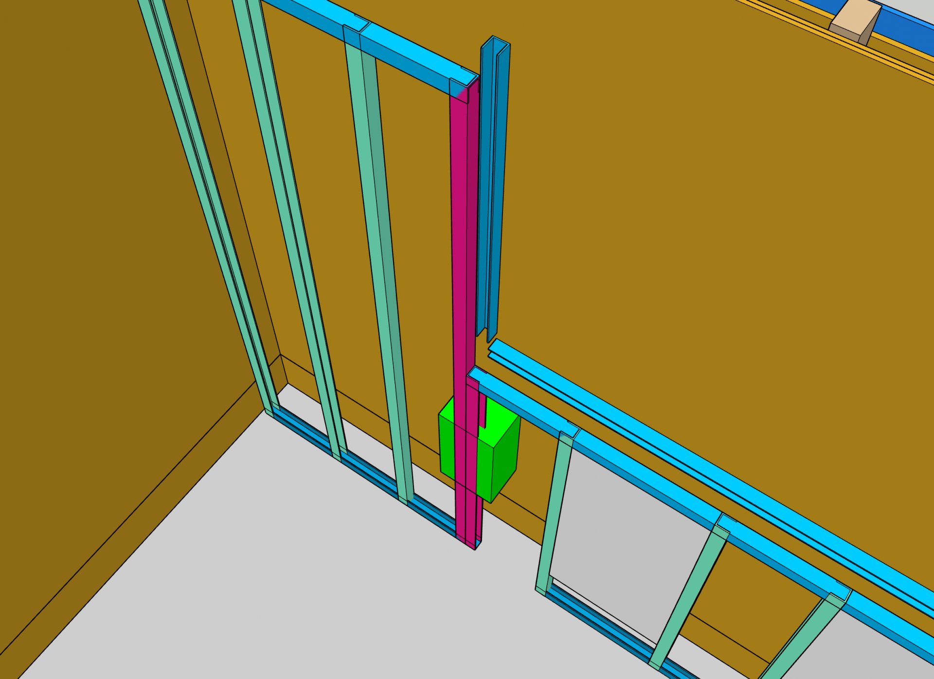

    ich möchte einen Durchlauferhitzer in eine Trocken-Vorbauwand integrieren, also hinter die Gipskartonplatten setzten, mit Revisionsklappe.
    das grüne ist der Durchlauferhitzer
    das rosa sind die beiden vertikalen Trockenbauprofile
    An der Stellen sind aber momentan 2 vertikale Trockenbauprofile eingeplant, gibt es eine Möglichkeit an dieser
    Stelle die Profile wegzunehmen und trotzdem die Stabilität der Wand zu halten?
    Viele Grüße
    Jens
  2. Alex88
    6.763
    3.705

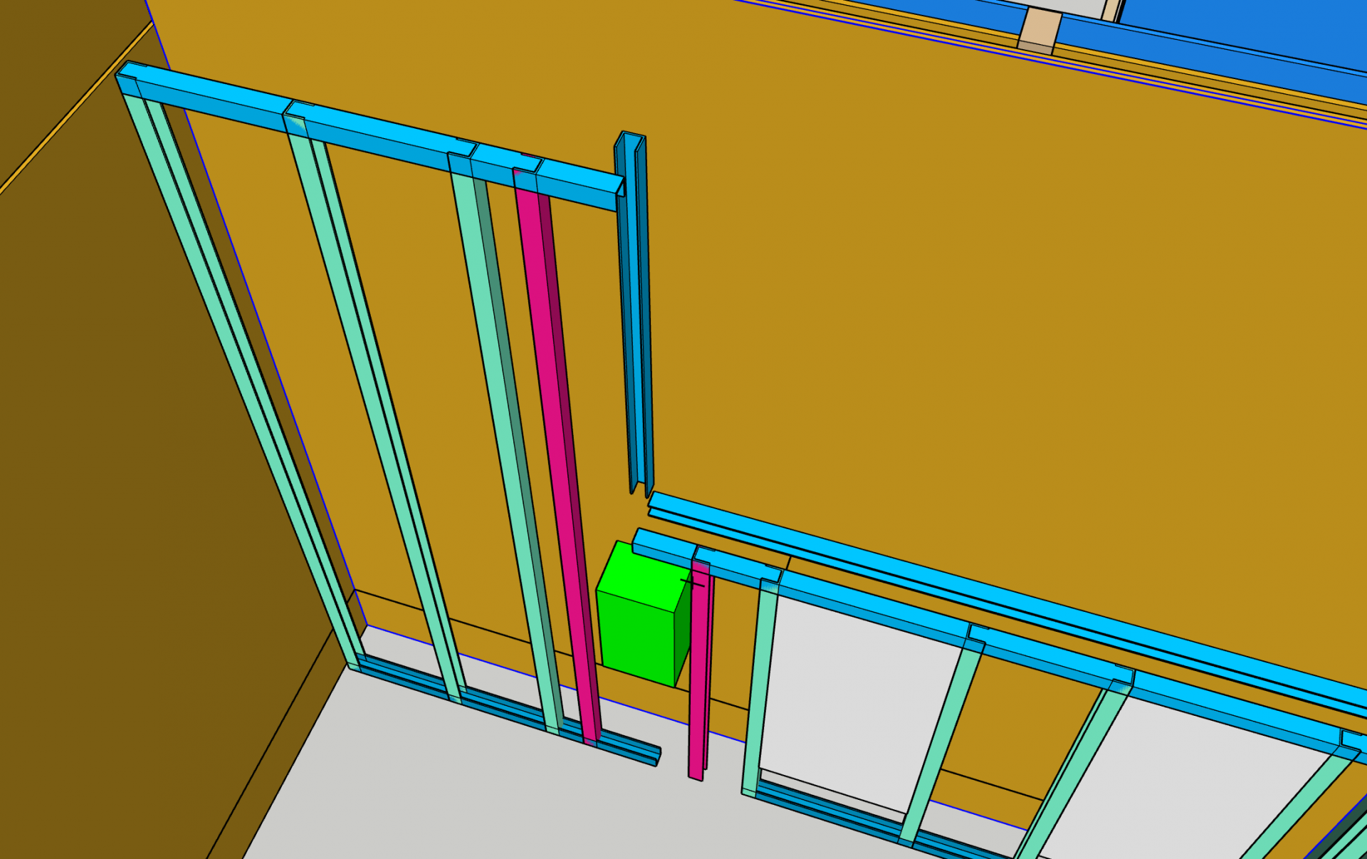

    die langen nach links, die kurzen nach rechts und die Platte vom 3. Profil (von links) bis an das erste (grüne) rechts, so dass es die Öffnung überprückt

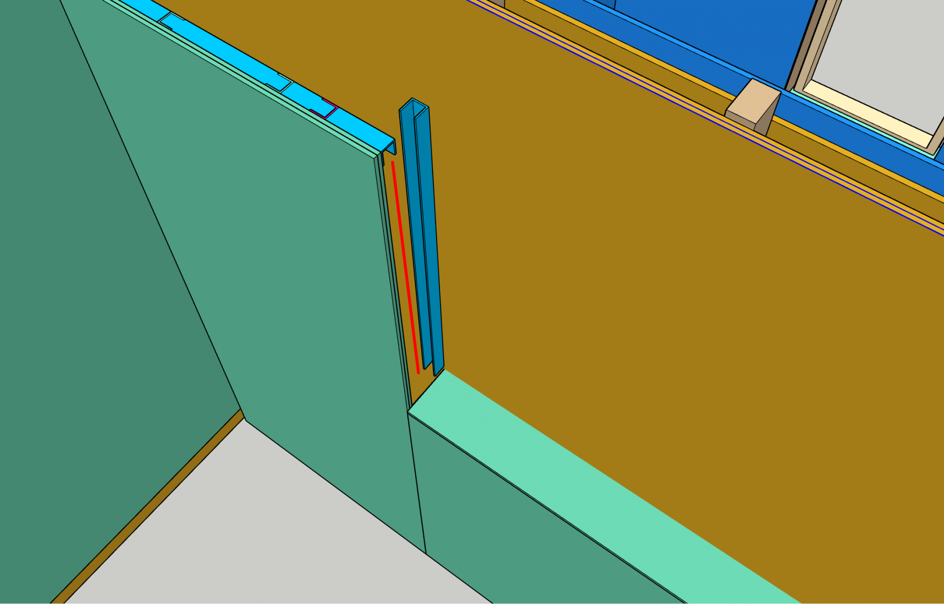

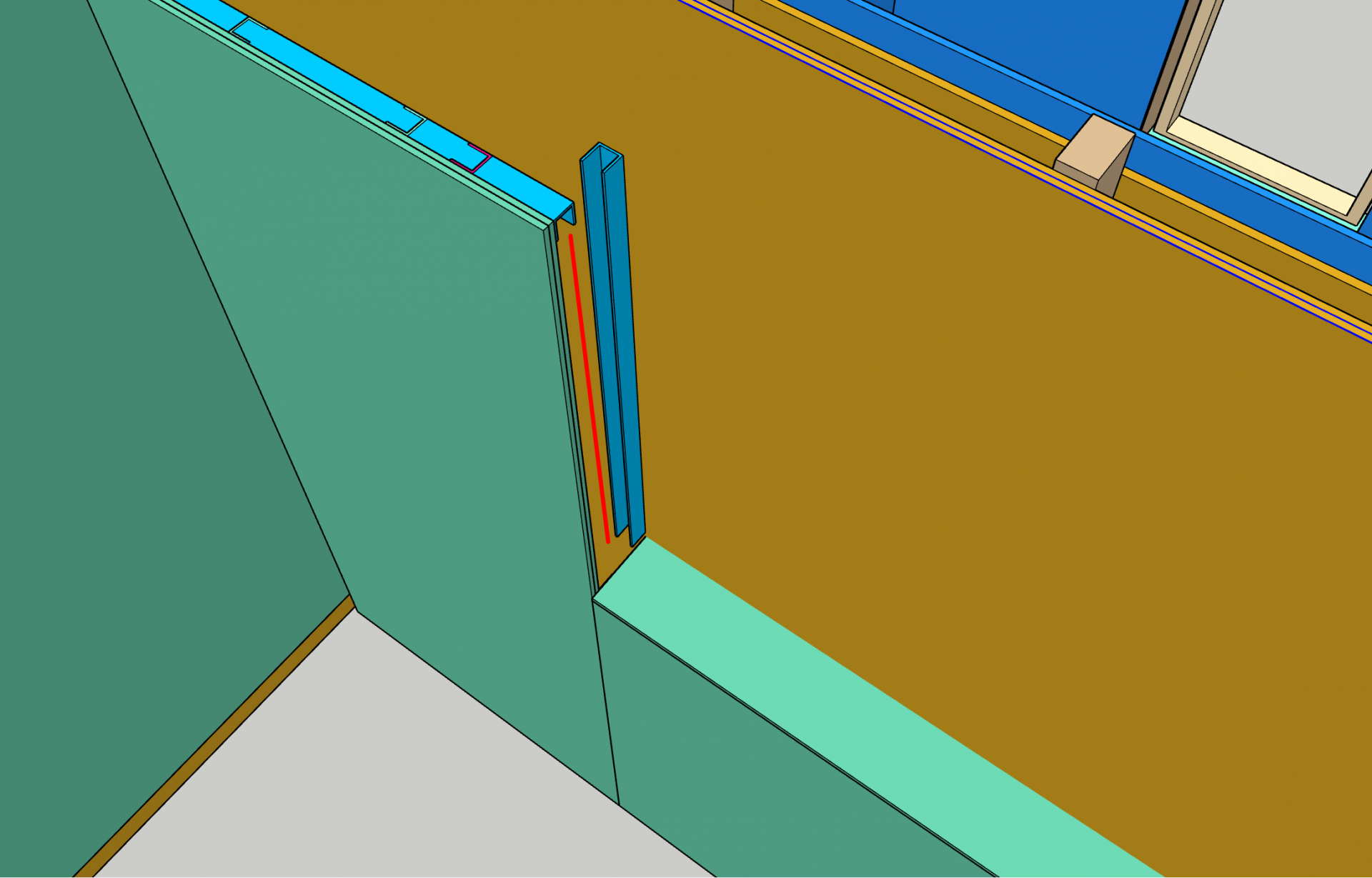

    Muss an der Stelle mit der roten Linie Bild 2 noch was abstützt werden?
  4. Alex88
    6.763
    3.705
    ja, ein CW an der Platte festschrauben,
    aber der Plattenstoß muss weiter nach rechts, sonst wird das reißen
