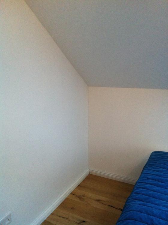

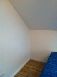

    wir haben ein EFH (BJ 2014), KFW70, Massivbau, verklinkert.
    Es existiert kein Dachboden. Die Dachschrägen sind dafür komplett durchgezogen, Mittelwandhöhe ca. 5,5m.
    Jetzt gibt es 2 Probleme:
    1) Die Trockenbauwand vor dem Kniestock und die Verkleidung der Dachschräge verursachen, wenn man dagegen drückt ein Knackgeräusch direkt am Übergang. (Vermutlich berühren sich die beiden Platten?)
    2) Bei starkem Wind ist an der Fuge (Kniestock/Dachschräge) ein Windzug spürbar.
    A) Ist der Stoß der Trockenbau-Platten falsch verarbeitet?
    B) Darf es hinter dem Trockenbau bzw. am Stoß überhaupt ziehen?
    Auf dem Anhang seht ihr:
    Links: Tragende Innenwand
    Kniestock + Dachschräge
    Könnte das ein Baumangel sein?
    Danke für eure Hilfe.

    luftzug ja!
    knacken, jain,
    holz arbeitet nun mal nicht immer leise,
    wäre eventuell zu verhindern gewesen,
    kommt auf ursachen und randbedingungen an,
    in dem geschilderten zusammenhang mit luftzug, dürfte es mangelhaft sein, da die ursache eventuell nicht die holzbeschaffenheit ist.

    Danke für ihre Antworten!
    Wenn ich an der "Naht" zwischen Dachschräge und Kniestock in der Mitte der Wand gegendrücke, sieht man, dass sich ein kleiner Spalt öffnet (ca. 2-5mm, je nach Druck).
    Was macht man denn, wenn das ein Baumangel ist?

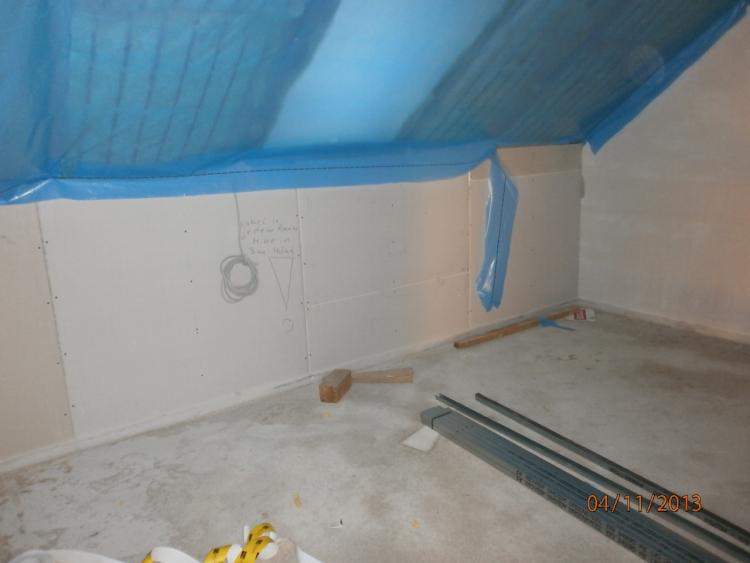

    Hier noch ein Bild zum Wandaufbau. Vielleicht hilfts.
    Das Hauptproblem ist, wie gesagt, der Luftzug. Ich denke, das ist nicht korrekt.

    Fast:
    Den, der sie zu vertreten hat (also Deinen Vertragspartner), das muß nicht der Verursacher (Ausführende) sein.
    Was man auf dem Foto in Bezug auf die Folie sieht, läßt mich (Laie) schaudern...
    Ein Blower-Door-Test für das Gebäude wurde vermutlich nicht gemacht?

    A) Was ist denn nicht in Ordnung mit der Folie? Laie!
    B) Door-Blower-Test wurde durchgeführt und bestanden.
    Da die Dachschrägentrockenbauplatten gegen den Kniestock arbeiten, ist wahrscheinlich die Verspachtelung aufgerissen und die Undichtigkeit entstanden.

    Wann wurde der BD-Test gemacht? Vor oder nach der Beplankung?
    Wie wurde denn der Anschluß von der Folie an der Schrägen an die Luftdichtigkeit in der Senkrechten gemacht?

    Der Door-Blower-Test wurde nach Fertigstellung aller Arbeiten durchgeführt.
    Zur Folienverbindung weiss ich leider nichts.

    Was den BDT betrifft, so kann es durchaus sein, das er ok war, aber ich bezweifele die dauerhaftigkeit der Luftdichte.
    Ich würde das Bemängeln, so schließt man keine Folie an, und die GK eignet sich nicht als Dampfbremse.
    Die Dampfbremse gehört bis auf den Rohboden gezogen und verklebt.
