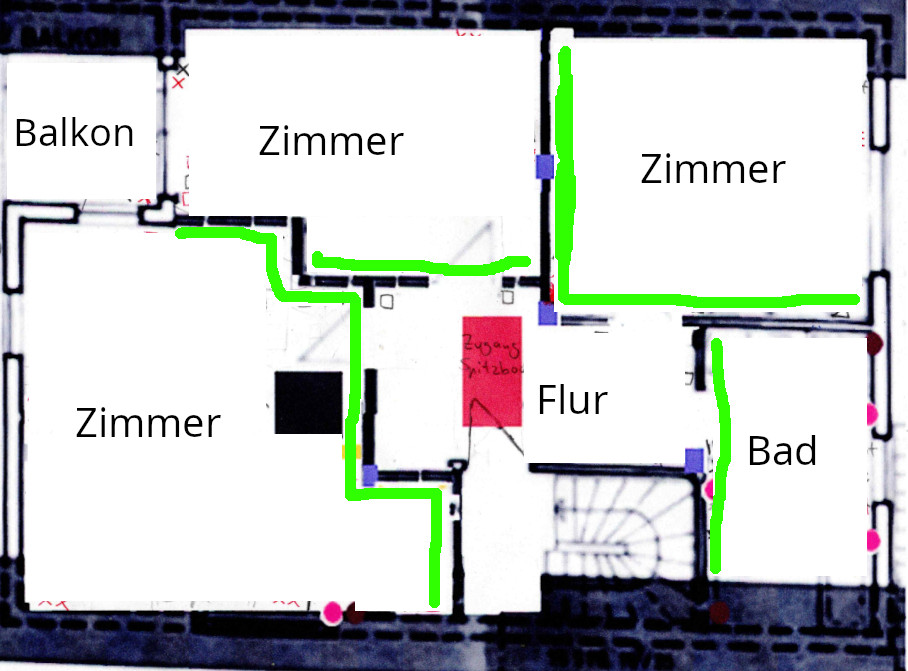

    Ich habe einen Grundriss erstellt. Es werden die Trockenbauwände für 3 Zimmer, 1 Flur und 1 Bad erstellt.
    Mögliche Trennschnitte sind mit grüner Farbe markiert.
    Sie sind jeweils nur einseitig.
    Wie soll ich mir das praktisch vorstellen:
    Nach dem Fixieren der Bodenprofile gerade Linien auf dem Boden anzeichnen (möglichst auf Höhe der Fußleiste oder noch näher an Profil), dann mit einer Flex mit Diamant-Trennscheibe (ohne Tiefenanschlag) nach Augenmaß eine möglichst gerade Linie in den Estrich schneiden (dabei aufpassen, dass man keine Leitungen trifft). Klingt nicht einfach.
    Dann die ausgeflexten Lücken offen lassen (nicht füllen) und einfach mit dem Fußbodenbelag überlegen? Plan_trennschnitte.jpg Oder eine entsprechende Fuge auch in den Fußbodenbelag machen?

    Wenn ich das ausschreiben müßte, ich müßte erstmal darüber nachdenken welches Gewerk taugliches Gerät für sowas hat. Betonsäger, Estrichleger, Abbruchunternehmen… Mit der handgeführten Flex ist das wirklich schwierig und auch ne riesen Sauerei… Bodensäge / Fugenschneider… ich komm gerade nicht drauf wem ich da anrufen müsste…
    Ich würde das anzeichnen und sägen bevor irgendwelche Profile dran sind…

    Jo, der Schnitt dürfte eh nicht groß und homogen genug sein um da einen „Randstreifen“ oder sowas rein zu bekommen und mit irgendwas eher „starrem“ oder auch nur etwas das versprödet, sabotierst den Schnitt ja wieder…
    Das ist alles nicht ganz nach neuester DIN, aber bei einer durchgehenden Estrichplatte hörst sonst halt wirklich jeden Furz…
