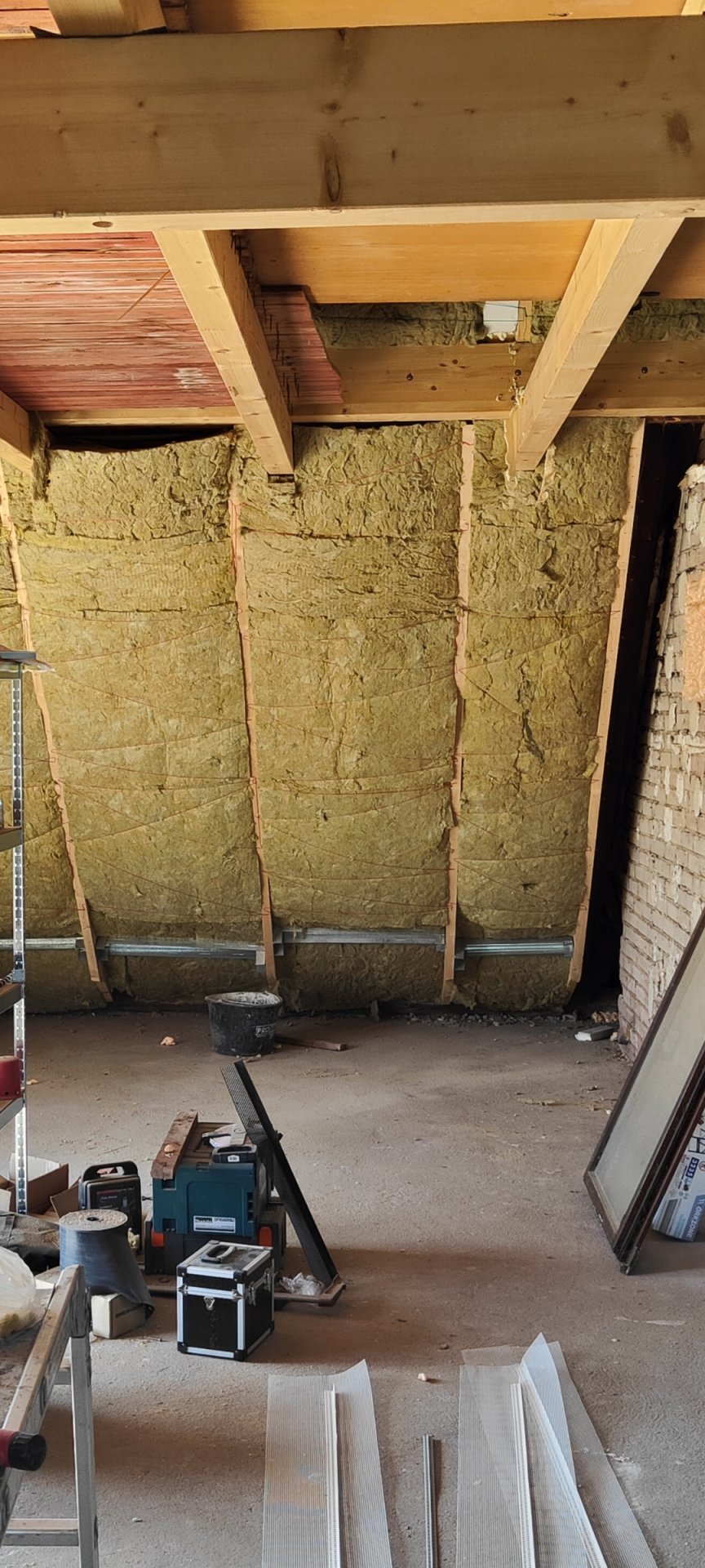

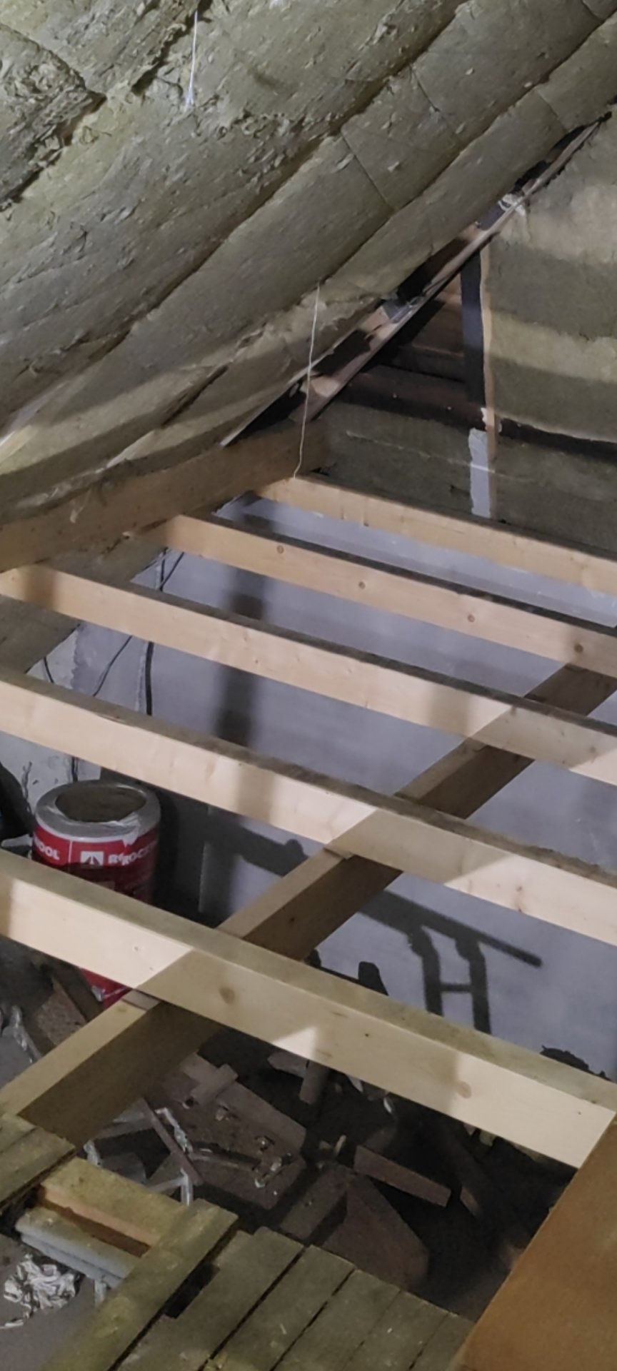

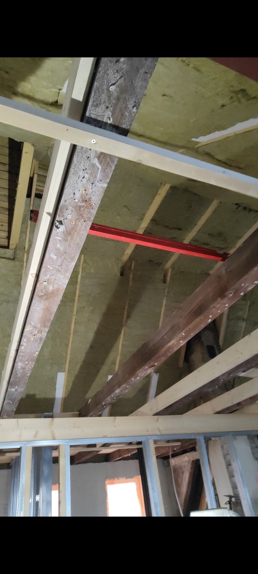

    Hallo ich habe hier im Forum schon geeicht aber leider nichts gefunden und hoffe mir kann hier evtl. jemand weiter helfen.
    Ich habe einen Altbau der komplett entkernt ist. In jedem meiner Räume sind Dachschrägen (Altes Bauernhaus/Krüppelwalmdach).
    Die Dachschrägen sind schon gedämmt und meine Holzbalkendecke ist noch Offen.
    (Nicht gedämmt).
    Jetzt bin ich mir nicht sicher wie ich anfangen soll. Klar erstmal das UW Profil an den Boden schrauben aber wie befestige ich das obere UW Profil?
    Kann ich zwei Balken mit einer Latte verbinden und daran das obere UW Profil daran befestigen? ( Schallübertragung?)
    Oder beplanke ich erstmal die Dachschrägen und Decke und Stelle dann die Wände auf, wobei ich das obere UW Profil dann an die beplankte Decke schraube?
    Vielen Dank im Voraus.

    mach mal ein Foto vom Ist Zustand

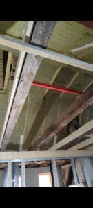

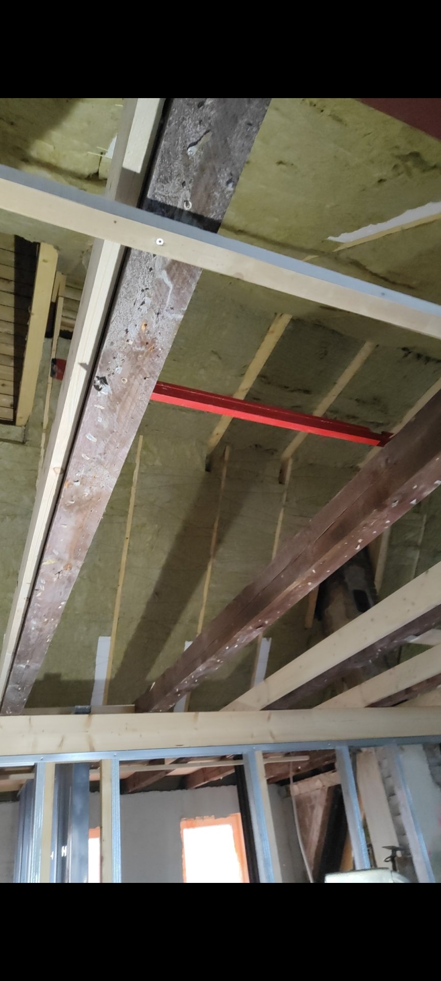

    Die Wände sollen in Richtung der Balken verlaufen.

    wenn der Schallschutz wichtig ist, kannst du an der Oberseite der Balken, dort wo die rote WW liegt, ein Kantholz befestigen
    und das UW drunter schrauben, so dass die Wand bis ca. Oberkante Balken geht.
    Die abgehängte Decke wird dann an die Wand angeschlossen.
    das wäre die Option, wenn du die Raumeinteilung mal ändern willst

    Wenn ich die Wand aber bis nach oben ziehe, wo kann ich dann an der Wand die Dampfbremse ran kleben? Die Decke wird auch noch gedämmt.

    Schneide einen Streifen der DB, ca. 50 cm breit und lege ihn vor Befestigung des UW´s darüber, so kannst du nachher die DB daran luftdicht
    anschliessen
