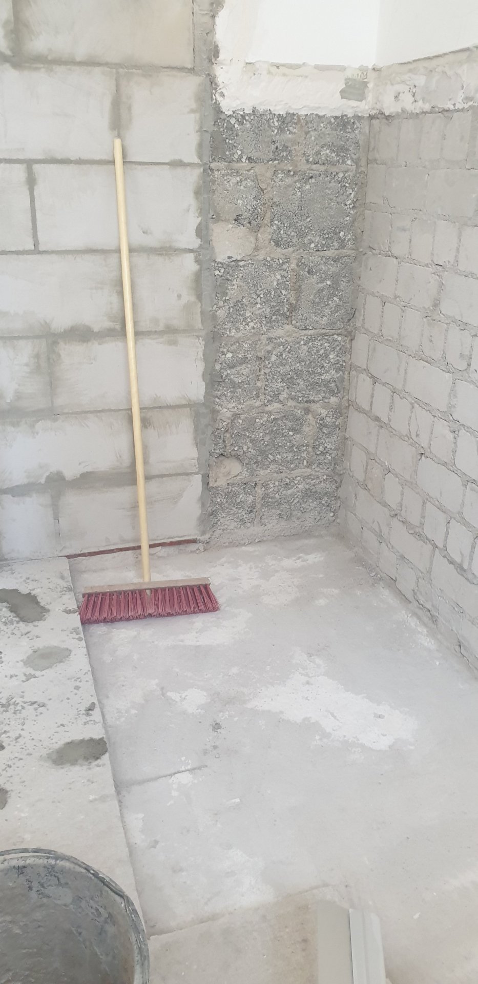

    Ich benötige zu folgendem Euren Rat:
    Ich muss eine neue Duschniesche bauen, hierzu möchte ich eine Trockenbauwand, doppeltbeplankt hochziehen.
    Die Wand soll auf die Bodenplatte gestellt werden und stößt direkt an den Estrich.
    Vielleicht habe ich nur einen Knoten im Kopf, aber ich bin mir gerade nicht sicher, wie ich am besten vorgehe:
    Wie beplanke ich die Wand an der ca 7cm hohen Estrichkante? Und entkoppeltwerden muss es ja auch.
    Habt ihr Anregungen für mich?
    Auf dem Bild seht ihr links die Kante, rechts soll die Duschnische hin.
    Danke im Voraus!

    Ich würde soviel Platz lassen, dass du die Platten zwischen Estrich und Unterkonstruktion schieben kannst. Wenn du mit Osb und Gk arbeitest wird das Stabil genug ohne dass du diese am U-Profil befestigen musst. Zwischen Estrich und Gk Platten könntest du auch noch einen Randstreifen reinstellen wäre aber nicht zwingend notwendig. Alternativ kann die Wand aber auch mit Porenbetonsteinen gemauert werden.
  3. Alex88
    5.170
    2.690
    OSB hat in einem Bad nix zu suchen, manoman Sven......
    entweder das U Profil um 2,5 cm von der Estrichkante zurücksetzen, so dass die Platte bündig abschliesst,
    oder das U bündig mit der Kante und Platte laufen bis auf den Rohboden
    was muss entkoppelt werden?

    Moin,
    Danke für die Antworten.
    Ich hatte geplant noch einen Randdämmstreifen einzuziehen, oder ist das sinnfrei?
    Einmal mit eigenen Worten, dass ich es auch richtig verstehe:
    U Profil direkt an die Esteichkante, gipskartonplatten bis an den Estrich (1 cm Abstand damit das Material arbeiten kann) runter, und mit den CW Profilen verschrauben.
    So richtig?

    Eure Fachdiskussion in Ehren, aber kurz zu meinem Problem :e_smiley_brille02:
    wie würde ich es am besten mit osb machen? Einfach die erste Lage aus OSB Platten? 12mm?
    Alex, hatte ich dich oben richtig verstanden bzw es richtig wiedergegeben?

    Ne Spaß. Ich sehe absolut kein Problem OSB zu verwenden. Die Wand wird viel stabiler. Erst OSB dann Gk Platten darüber. Fugenstreifen zum einspachteln wird dadurch übrigens unnötig.

    ja, hast du

  15. mk940
    mk940
    10.01.2017
    578
    254
    Bauleiter Trockenbau
    Altötting
    Also kurz gesagt von mir. Wir benutzen hier auch kein OSB, kenne auch niemanden der das so macht und würde es selbst auch nicht machen, sehe dafür auch keinen Anlass. Mehr Stabilität bringt es ganz sicher nicht, eher das Gegenteil, wenn man nicht darauf achtet, dass die OSB sauber anliegt.
    Also weglassen und doppelt GK, Holz brauchst du nur wenn du noch ein Jesusbild aufhängen willst
