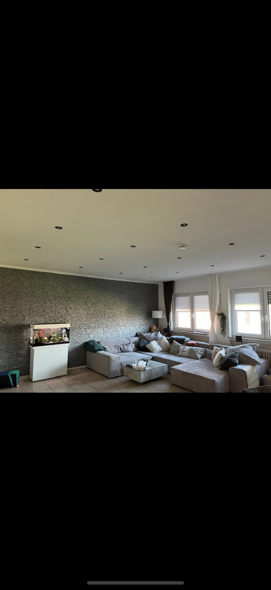

    Hallo zusammen , ich bin leider Handwerklich nicht so begabt und wollte mal um Tipps bzw. um Hilfe bitten. Und zwar möchte ich einen Raum in 2 Teilen (Zimmergrösse 37qm)
    Ein kleineres (soll als Kinderzimmer dienen) und ein Grössereres (Wohnzimmer) . Die Decke wurde damals tiefer gemacht und besteht aus Rigips. Boden ist gefliest. Die Wand soll 5,5-6 Meter lang und ca 2,50 hoch werden mit Tür. Anbei ein Foto.
    Wie sollte ich vorgehen? Wäre es sicher? Und was würde sowas ca. Kosten ?
    Ps: die Wand soll
    Hinter dem ersten Fenster stehen.
    Liebe Grüße

    Puh, das ist in deinem Fall schon etwas aufwändiger für einen Leihen mit wenig handwerklicher Erfahrung. Da die Decke ja auch noch über Einbauspots verfügt, soll ja wohl nicht im Kinderzimmer das Licht angehen, wenn man im Wohnzimmer auf den Schalter drückt.
    Grundsätzlich ist die beste Lösung immer die Decke zu öffnen und die Wand an der Rohdecke anzuschließen, schließlich möchte man ja nicht den Lärm aus dem Nachbarzimmer hören, gerade mit Ausschnitten in der Decke (durch die Spots) verstärkt sich der Effekt noch zusätzlich. Zwar sollte es für einen Elektriker schon möglich sein die Spots für die Räume aufzuteilen, könnte aber durchaus sein, dass dafür auch größere Löcher in die Decke gemacht werden müssen, das müsste sich der Ausführende vor Ort eben ansehen.
    Wie hoch die Kosten sind hängt halt auch davon ab, ob das ganze in Eigenleistung entsteht oder nicht, welche Konditionen beim Materialkauf möglich sind, ob im Baustoffhandel oder Baumarkt eingekauft wird (Baustoffhandel würde ich auf jeden Fall bevorzugen). Die Materialkosten sollten sich sehr in grenzen halten, das drum herum ist halt die Sache.

    Hallo erstmal danke for die Antwort. Das geht leider alles auf Eigenleistung. Die Genehmigung vom Vermieter hab ich mir geholt. Deswegen desto günstiger desto besser für mich persönlich. Kann man ca sagen was es kosten würde wenn ich es von einer Firma machen lasse ?

    Ist das dann als Dauerlösung (bleibt also nach Auszug erhalten) oder Provisorium gedacht?
    Aber unabhängig davon ist das mMn nix für einen Anfänger, vor allem wg. der Deckensituation.
    Glaskugel ON: Eigenleistung 1000€, Fa. 3000-5000€.

    Deckenunterkonstruktion müsste teilweise geändert werden, für einen ahnunglosen Laien nicht zu realiesieren
    Stichwort: Stabilität, Sicherheit.
