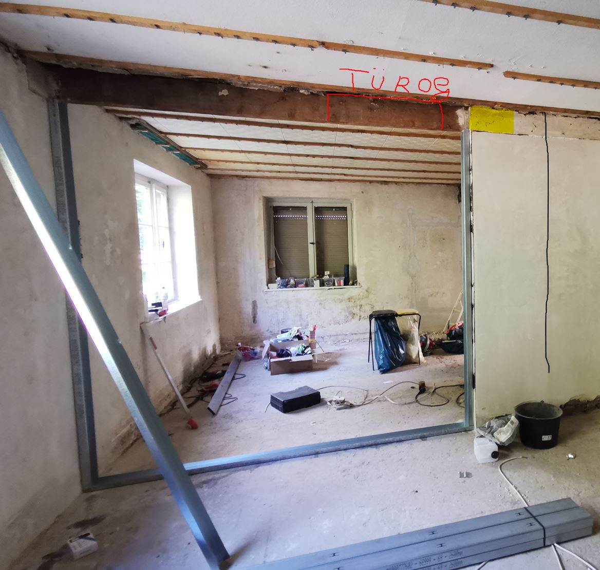

    Halli Hallo,
    ich habe versucht Antworten zu finden, jedoch vergebens. Vielleicht kann hier jemand weiterhelfen. Ich saniere aktuell einen Altbau von 1939. Beim entkernen wurde ein Holzbalken vorgefunden (siehe Bild). Der Vorbesitzer hat eine zweireihige Ziegelwand entfernt und die einreihige Wand im OG mit Holzbalken abgefangen. Der Holzbalken liegt auf der rechten Wand auf (1 Reihe Ziegel, Breite ca. 12 cm, Auflage ca. 25 cm, gelbe Markierung) und links im Wandmauerwerk (Auflage ca. 20 cm ) auf. Der Holzbalken ist 10 cm breit und 25 cm hoch. im OG ist noch eine Tür gesetzte, also keine durchgehende Wand. Nun soll der Raum wieder abgetrennt werden, hier durch eine Trockenbauwand. Im rechten Bereich (hinter schwarzem Strich befindet sich der Kamin).
    2 Fragen hierzu:
    - kann das UW-Profil/Trockenbauwand direkt am Balken befestigt werden (in Hinsicht auf Zugräfte oder wirken durch die TBW keine Kräfte am Holzbalken?).
    - bei möglichen Schubkräften, macht mir der Holzbalken ein wenig Bauchschmerzen. Leider hat der Vorbesitzer keine Unterlagen mehr, sagt aber, dass ein statischer Nachweis erfolgt ist. Jemand ein Bauchgefühl, ob kritisch oder unkritisch?

    unkritisch

    Klar kannst du das U Profil in Holz verschrauben.
    Die eingelegten C Profile macht man ja 1 - 1,5cm kürzer - so kann auch nichts drücken wenn der Balken sich unter Belastung biegt.
    Wenn davon auszugehen ist, dass es später zu mehreren mm Durchbiegung kommt kannst du auch den Gipskarton mit 1cm Abstand zur Decke montieren und auf die obere Gipskarton Kante eine weisse Kunststoffleiste setzen - 12,5mm Kunststoff U Leisten gibts in jedem Baumarkt. Sieht mit der Leiste schön gerade aus.
    Nennt sich dann gleitender Übergang. Und der 1cm ist eine Schattenfuge. So reduziert man das Risiko das Risse durch Belastung / Durchbiegung von Decken entstehen.
    Der Gipskarton darf natürlich nur am Boden U und den C Profilen verschraubt werden - nicht am Decken U, das soll ja gleiten können.
