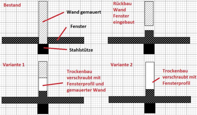

    Liebe Forengemeinde,
    ich habe ein Problem, dass es zu lösen gilt.
    Derzeit liegen Fenster (aluminium) an einer gemauerten Wand an. Die Wand schließt bündig an eine Stahlstütze mit statischer Funktion an.
    Wir bauen bodentiefe Fenster ein und müssen in diesem Zusammenhang die Mauer leicht zurückbauen, um die Fensterkonstruktion hinter der Stütze zu führen. Auf diese Weise können wir eine Wärmebrücke vermeiden und die Rahmenkonstruktion kann sich hinter der Stütze abspielen.
    Nun stelle ich mir die Frage, wie ich am sinnvollsten einen akustisch einwandfreien Anschluss an die Rahmenkonstruktion hin bekomme. Ich könnte einerseits die Wand ein Stück zurückbauen und an das abgebrochene Wandstück die Trockenbauwand anschließen. Diese Lösung wäre sicher die einfachste, allerdings weiß ich nicht ob die Bestandswand dann noch so stabil ist, da sie dann frei im Raum steht und die Verbindung zur Stahlstütze fehlt. Weiterhin weiß ich nicht wie das ganze akustisch zu bewerten ist.
    Andererseits könnte ich die Bestandswand komplett zurückbauen und eine Trockenbauwand errichten. Aufwendiger aber sauber.
    Was meint ihr?
