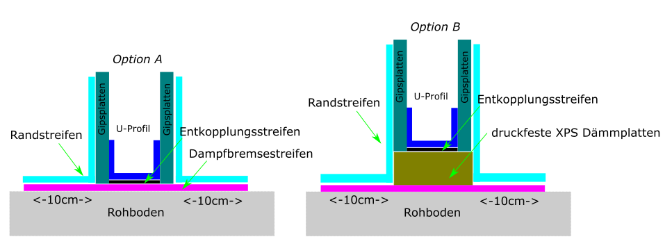

    Das TB Profil am Rohboden festschrauben und den Entkopplungsstreifen nicht vergessen!
    Wir haben bei uns noch einen Streifen Dampfbremse untergelegt, der seitlich auch 10cm hochsteht.
    Dann Estrich vorgiessen. Die Dampfbremse + Randstreifen(!) verhindert, dass die GK Platten während der Trockung mit Feuchtigkeit des Estrichs in Berührung kommen und evtl. quellen.
    Ob Trockenbau oder Mauerwerk ist wohl Geschmacksache und eine Zeitfrage. Beides steht in jedem Fall auf dem Rohboden.

    und bei Estrich auf Dämmlage wird vor allen Dingen die Schallübertragung auf die Wand minimiert.

    Klaro, der Randstreifen hat die Funktion der Entkopplung. Die Dampfbremse haben wir bei uns drunter gelegt, da wir eine Ausgleichsmasse wegen des geringen Aufbaus vorgegossen haben. Kann ja aber bei Estrich auch nicht schaden die zu haben.
