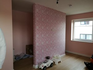

    ich möchte diese Trockenbauwand aus dem Zimmer entfernen. Das Haus, in der sie steht, wurde von mir gekauft. Allerdings habe ich noch keinen Zugang zum Haus. Vorab gehen mir aber folgende Fragen durch den Kopf:
    Wie ist eine normale Trockenbauwand an Decke und Fußboden befestigt?
    Muss man den gesamten Fußbodenbelag danach erneuern?
    Muss man die gesamte Decke anschließend erneuern?
    Wie geht man mit den Steckdosen und Stromanschlüssen um, die nach dem Entfernen der Wand aus dem Boden bzw. aus der Decke ragen. Ist es besser, diese von einem Elektriker entfernen zu lassen, oder kann man sich das auch selbst aneignen?
    Falls Ihr mir helfen könnt, wäre ich euch sehr dankbar.

    Wenn die Trockenbauwand erst nachträglich errichtet wurde
    sind Metallprofile an Boden und Decke verschraubt und die Ständer dazwischen gestellt worden.
    Abriß geht schnell und einfach.
    Habt ihr festgestellt, dass es eine Trockenbaukonstruktion ist und nicht zB aus Gasbeton gemauert?
    Dübellöcher in der Decke müssen dann nur verspachtelt werden-
    die Decke als Ganzes ist nicht betroffen-
    allenfalls komplett streichen wegen Farbunterschieden beim Nachstreichen.
    Wenn die Wand auf das Parkett gestellt wurde auch hier nur die Schraublöcher verkitten.
    Falls der Bodenbelag nach Erstellung der Wand außen herum gelegt wurde den Bereich ergänzen-
    es kommt auf die verwendeten Materialien und Verlegeart an.
    Elektrik ist nicht viel zu erkennen.
    Erst mal die entsprechende Sicherung suchen und vor dem Abriß ausschalten,
    dann Steckdose etc abschrauben und Lüsterklemme, Abzweigklemme etc auf die Enden schrauben
    und beim Abriß die Leitungsführung feststellen- dann entscheiden bzw hier nachfragen.

    I.d.R. sind die Profile mit dem Boden und der Decke verschraubt, manchmal auch geklebt.
    Das kommt immer auf den Belag an. Laut dem Foto könnte es Parkett, Laminat o.ä. sein.
    Es ist zwar etwas fummelig, aber der Gesamten Boden muss nicht unbedingt neu gemacht werden, sofern vom alten Boden noch etwas da ist.
    Egal ob Tapete, Malervlies oder gespachtelt, die Decke kann ganz gut ausgebessert werden, wobei es sich zum Abschluss empfiehlt die gesamte Decke einmal zu streichen.
    Einfach oben an der Decke abknipsen ist keine gute Idee.
    Sollten die Kabel in Leerrohren liegen, kann / muss der Weg zurückverfolgt werden und die Schaltung umgebaut werden. Hier aber lieber mal mit einem Elektriker reden.

    Eine große Aktion ist es jedenfalls nicht. vorhandene Leitungen können evtl von einem Elektriker auch umfunktioniert werden zb für eine deckenleuchte an der Stelle, oder auch verziehen der Leitung bis zur nächsten Wand für eine zusätzliche Steckdose sind evtl möglich

    Die Wand liegt laut Hausbesitzer auf dem Estrich auf. Das hat er mir gerade mitgeteilt. Er weiß nicht, wie sie an der Decke angebracht wurde. Hoffentlich nicht so, dass die darüberliegende Platte ausgeschnitten wurde. Dann hätte ich doch ein 2 x 0.16 m großes Loch in der Decke.
  7. #7 simon84, 07.05.2020
    23.422
    6.992
    Auch das an der Decke ist kein großes Problem, kann man ohne Probleme (z.B. mit Trockenbau) flächenbündig wieder hinbekommen.
    Wenn du noch Reste vom Bodenbelag hast, kannst du ggf. anarbeiten, sonst wird in dem Zimmer vermutlich ein neuer Oberbelag fällig.
