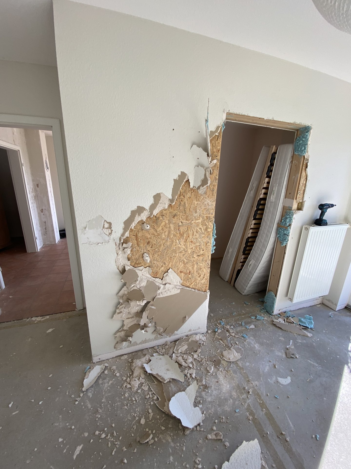

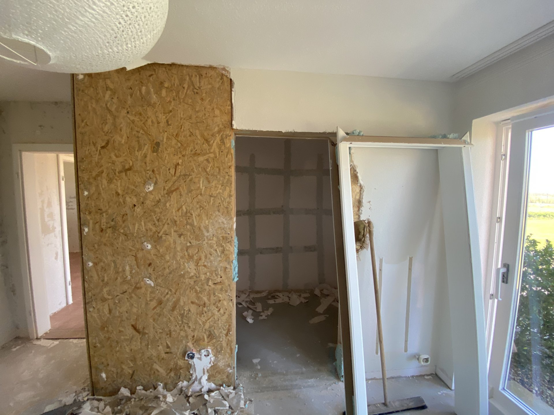

    wahrscheinlich schon oft gefragt, aber ich konnte nicht das passende finden.
    Wir wollen den begehbaren Schrank entfernen. Das Ständerwerk scheint unterhalb des Estrich zu sein.
    Wie macht man die Wand am besten weg? Grosse Kreissäge oder erst Rigips, dann Spanholz und dann Glaswolle und Ständerwerk zerteilen? Mit dem großen Hammer bin ich wg. der Heizungsrohre noch nicht weit gekommen...
    Bin für praktische Tipps sehr dankbar!!

    erst die GK Platten, dann die OSB und dann den Rest, wo ist da das Problem?

    Habe mich gefragt ob man es auch einfach zersägen kann ohne es Salamimässig auseinanderzubauen…?

    Mit ner Handkreissäge ja, mit einer "großen Kreisäge" wirds wohl eher nix.
    Stichsäge geht auch.

    Ja kleine Handkreissäge geht auch gut, aber kann sein, dass die bei den Profilen ordentlich "zwickt" also vorsichtig arbeiten !
    Staubt brutal, bitte unbedingt Maske tragen (FFP3 wäre top). Fenster/Türen auf. Ggf. alles was schwer zu reinigen ist abkleben.
    Wobei sehe grad, das ist eh so ne Chaosbaustelle, da werdet ihr sowieso alles reinigen müssen.
    Staubschlucker werden die wenigsten Heimwerker haben.

    Ich glaube GK und Ständer mit der Handkreissäge schneiden ist keine gute Idee.
    Nimm lieber eine Säbelsäge.

    Ich würde da gar nichts zersäbeln. Wenn die Gipsplatten runter sind, kann man die OSB Platten abschrauben und das Ständerwerk rausnehmen. Bei der Entsorgung muss sowieso getrennt werden und die OSB Platten kann man ja vielleicht sogar irgendwo noch brauchen und wenn’s nur als Hilfe beim Bau dient
