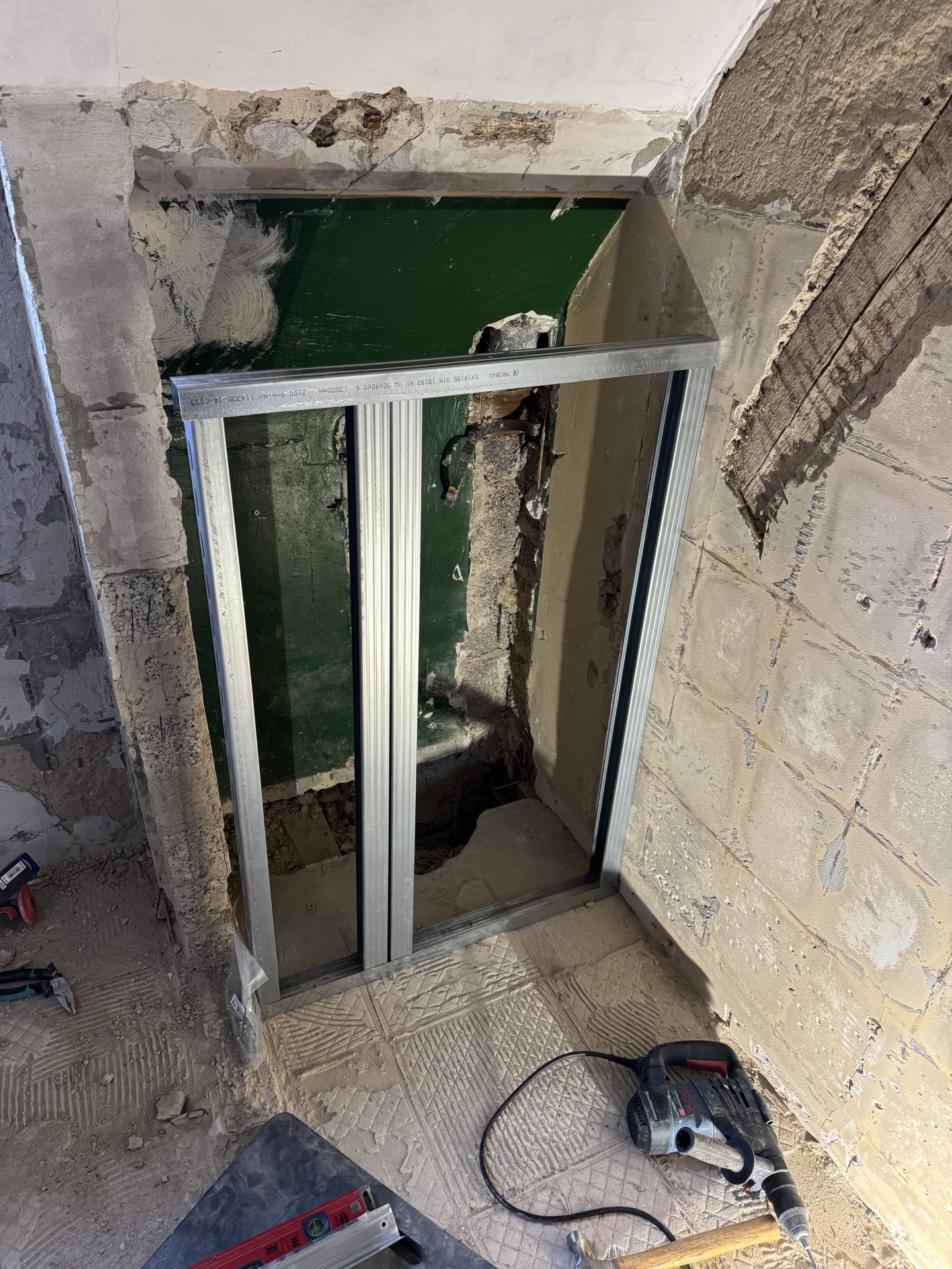

    Lieber Mitstreiter,
    wir sind am Sanieren. Haus 1954 - wir haben von allem was dabei aber Verweifeln nicht. Asbest, PAK und diverse Zeitungen und Müll hinter den Ecken. Aber irgendwie geht es immer weiter. Nun fangen wir an die ersten Dinge aufzubauen. Aber wir verstehen nicht ganz wie es geht.
    Wir haben eine halbhohe Trockenbauwand. Rechts angebunden. Links freistehend. Nach hinten freistehend. Da soll der WC Kasten rein.
    Wie bekommen wir die Konstruktion fest? Gerade links ist es sehr wackelig. Nimmt man hier ein UA Profil? Aber dann kann ich ja die Winkelverbinder nicht dran machen.
    Ich wäre froh über Ideen.
    Liebe Grüße
    Barbara

    Da stellt man erst den WC Ständer, nach hinten befestigen und dann wird der verkleidet

    Der WC Ständer wird dann nach ganz hinten befestigt? Mit was? Ich dachte der wird in den Boden geschraubt. Obendrauf will ich dann wie ein Ablagebrett haben. Also muss ich doch auch ein Profilgerüst aus Profilen bauen um da dann die Rigipsplatten anzuschrauben.

    erst der WC- Ständer und passend dazu dann die Wandprofile, und natürlich musst du das gaze gut befestigen

    Kommt links ein UA Profil? Weil das steht ja frei. Wie mache ich das dann aber fest?

    ist im Prinzip das gleiche, achte auf die Befestigungsteile

    Ganz beantwortet das meine Frage nicht. Links habe ich ja keine Wand. Weder hinten noch seitlich. Aber ich werde wohl mit Holz etwas bauen.
