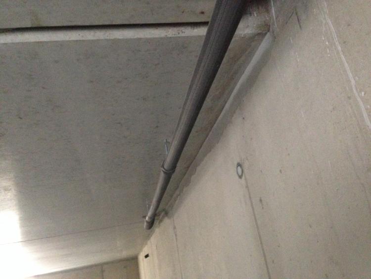

    Ich möchte im Keller unseres Neubaus zwei Trockenbauwände mit Türen einziehen (aktuell ist der Keller nur ein großer Raum. Bei der ersten Wand sehe ich da kein Problem, bei der zweiten Wand läuft oben an der Decke ein Rohr entlang (siehe Foto).
    Leider hatte ich keinen Zollstock dabei und müsste beim nächsten mal messen ob ein Profil zwischen Decke und Rohr noch durch passt. Wenn dem so ist, muss ich nur am der Gipskartonplatte einen entsprechenden Ausschnitt für das Rohr aussägen oder?
    Was ist wenn das Profil nicht dazwischen passt? Höre ich dann mit einem Profil vor dem Rohr auf und fange danach mit einem anderen an? Würde man das Rohr durch Profile Einrahmen für mehr Stabilität?

    Es sollte der erste Ständer aber direkt vor dem Rohr setzen. Die Achsabstände aber von der Wand einstellen.

    der Peeder hat´s schön beschrieben. Das Rohr macht keine großen Probleme.

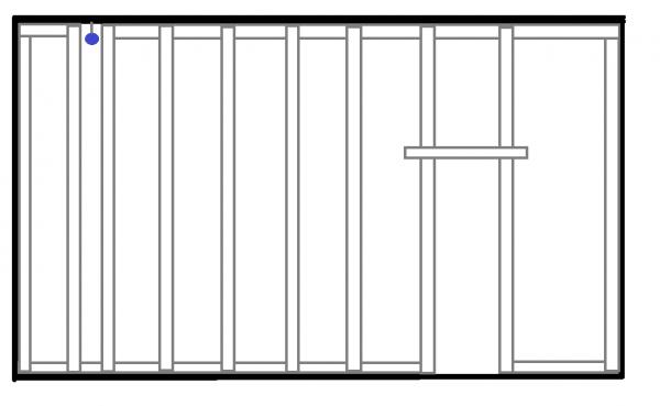

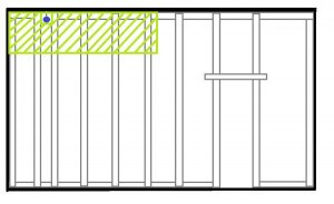

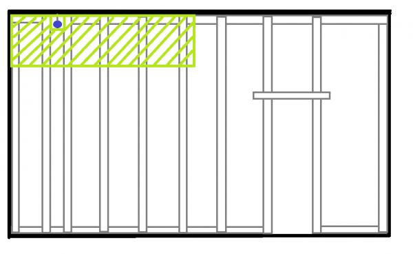

    In meiner Naivität dachte ich, man würde es wie auf den Grafiken machen die ich angehangen habe (wenn das Profil nicht zwischen Decke und Rohr passt).
    Danach kommt die Gipskartonplatte mit einer Aussparung

    Ja, so geht es auch, die zwei Ständer am Rohr würde ich verlaschen .
    Die Achsabstände richten nach den Plattenlängen / breiten.

    Ständer vor und nach dem Rohr brauchst du eigentlich nicht. Auch ein Wechsel ist nicht nötig. Allerdings solltest du einen gleitenden Anschluss haben, da du einen Neubau hast. Sonst bricht dir die kacke irgendwann in den kommenden Jahren
