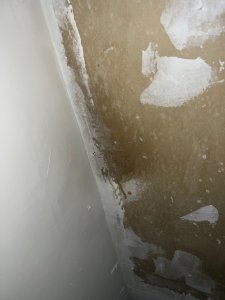

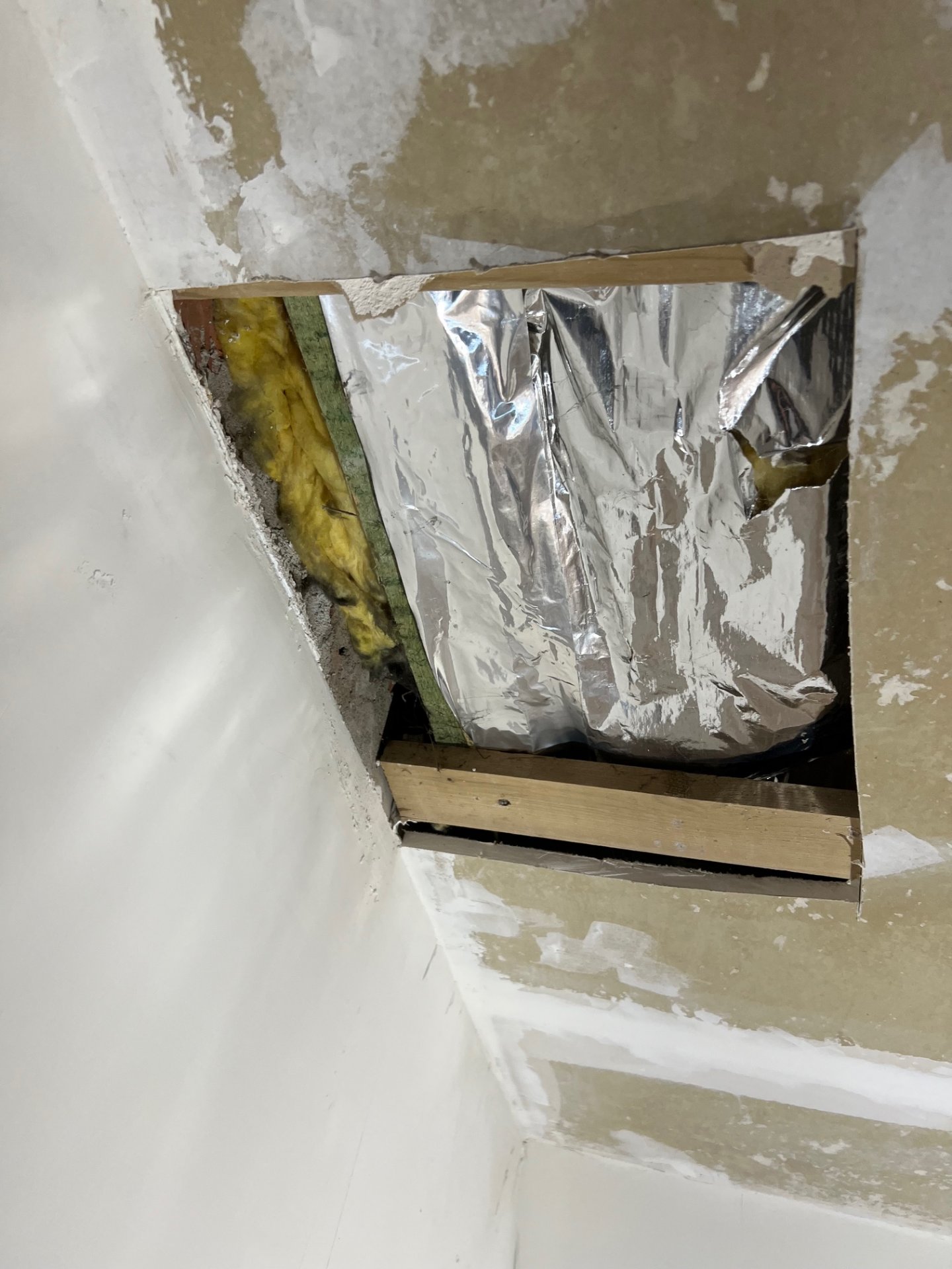

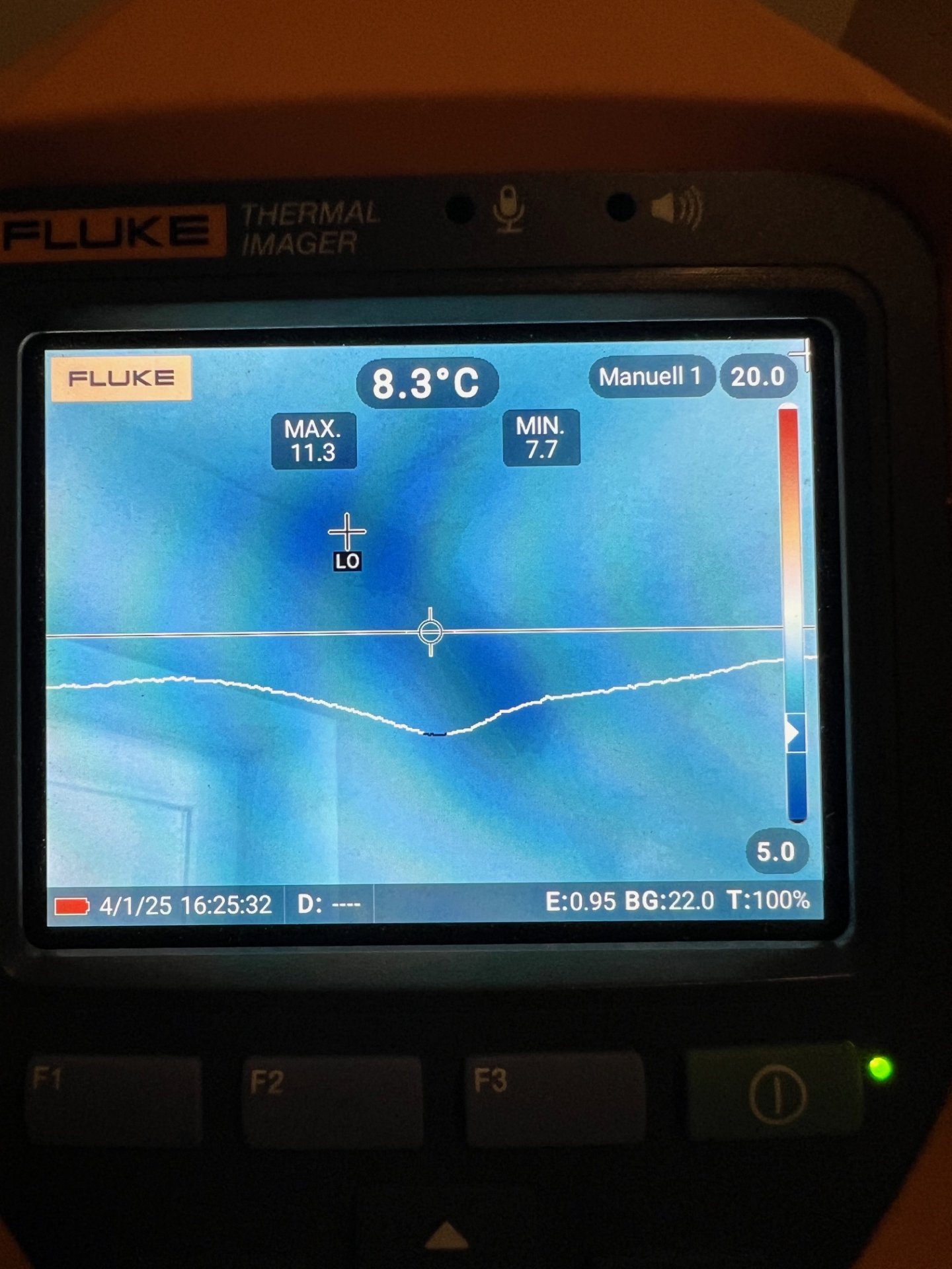

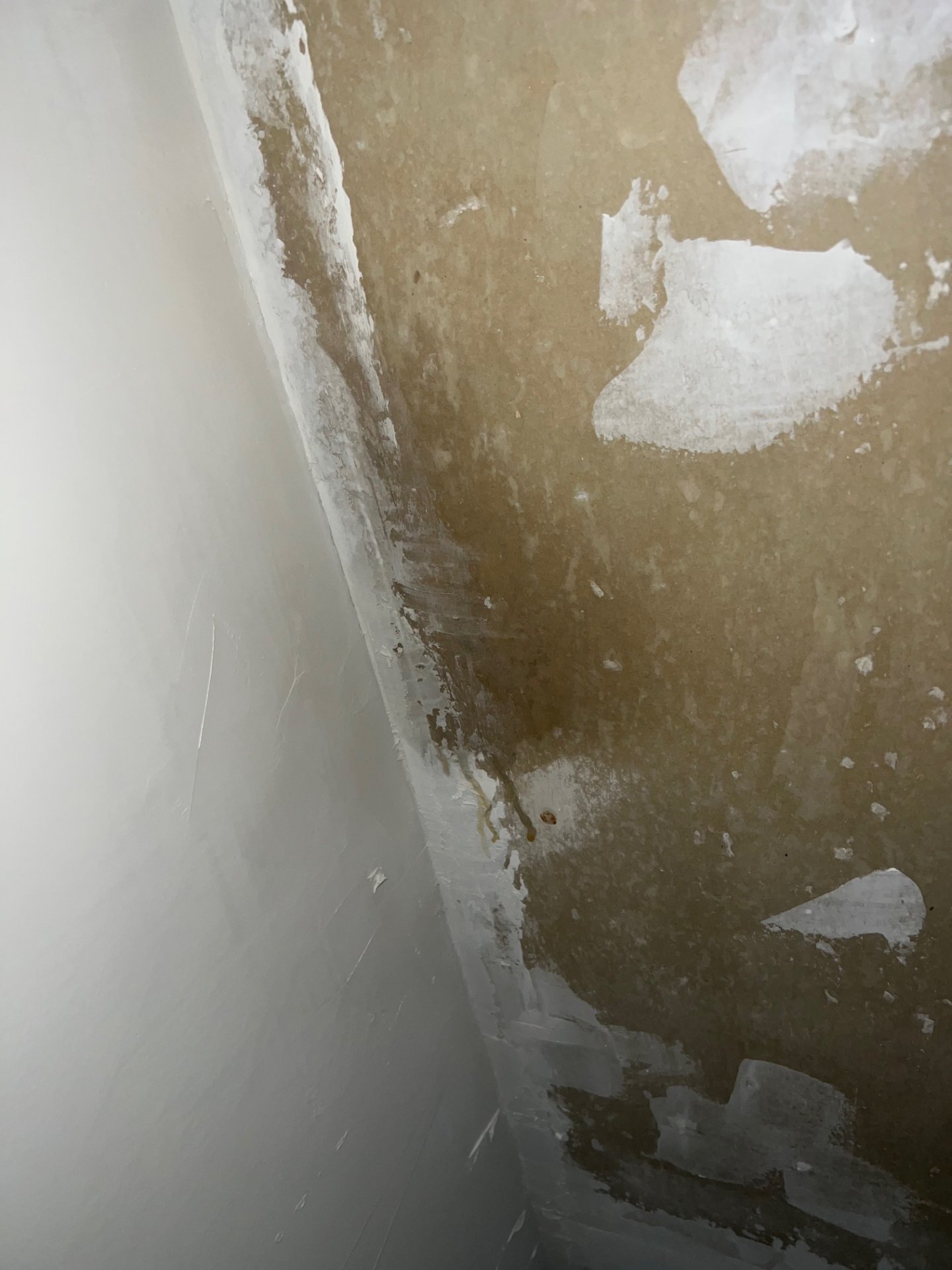

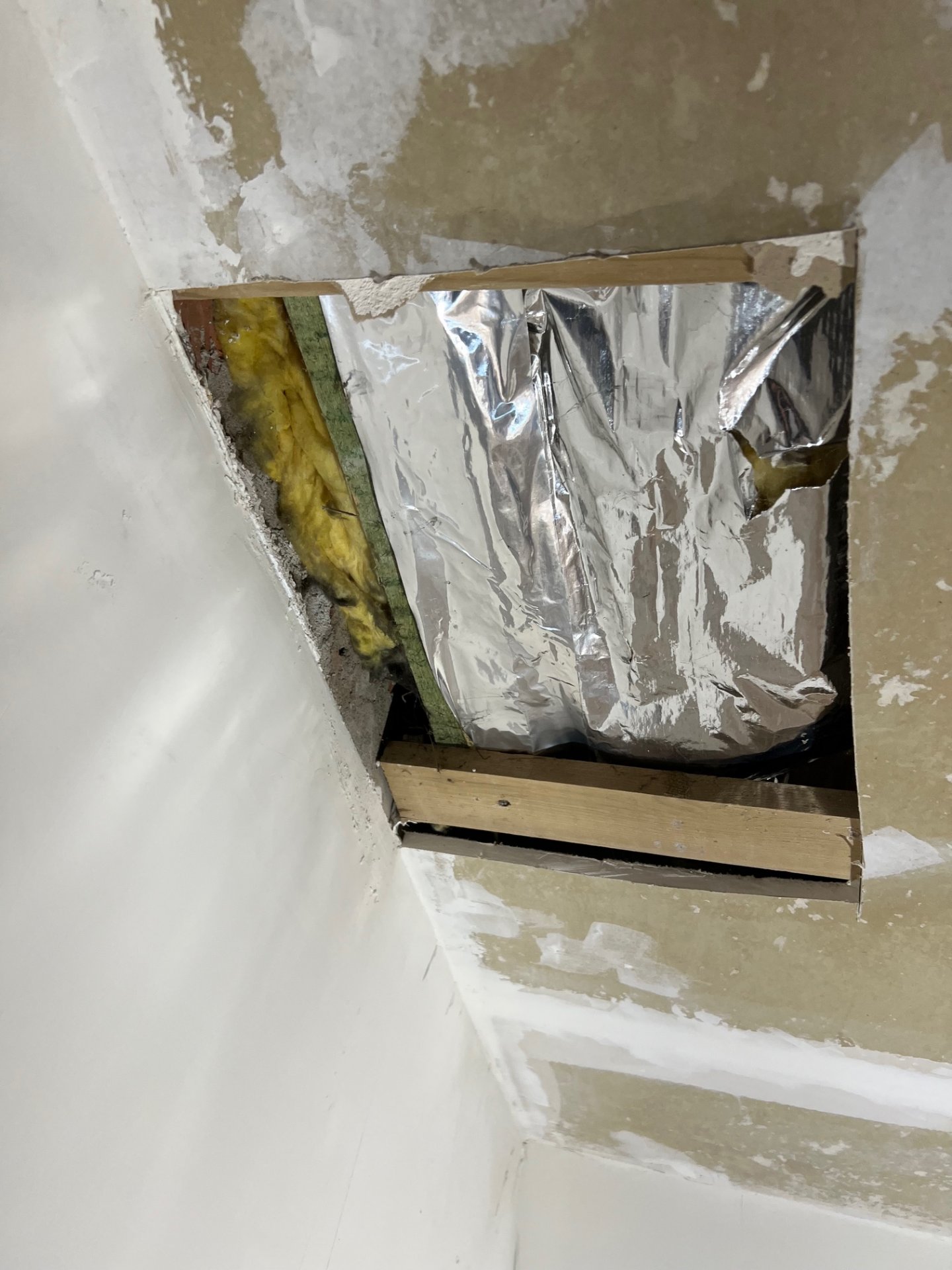

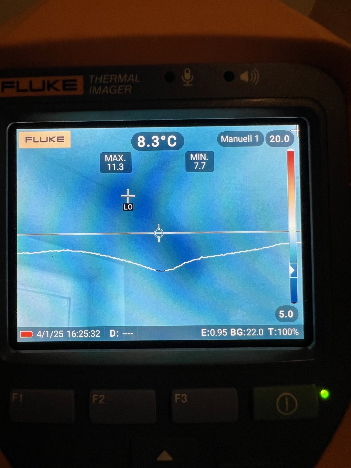

    Es geht immer noch um selbige Wand. Leider musste ich entdecken, dass in dem Raum bei (abnormal) hoher Luftfeuchtigkeit sich an bestimmten stellen dieser Wand mächtig Kondensat sammelt. Aus Neugier habe ich also die Wand an einer Stelle geöffnet (siehe Bild) und dabei ergab sich ein nicht schönes Bild der vorhandenen Dämmung.
    Ich denke also dass ich hier tatsächlich nicht um den größeren Umfang mit dem Ersetzen der Wand drumherum komme.
    Plan ist nun:
    - alles raus
    - Sparren (18cm) aufdoppeln um 6 cm
    - Dämmwolle 18 cm mit Abstand zur Unterspannbahn (30 a alt, keine Diffusion, noch gut in Schuss)
    - Dampfbremse vario
    - Querlattung
    - GKP
    ist das so cool?
    Eine Frage hätte ich dann noch: Wie stelle sicher, dass die Mineralwolle an der Stelle bleibt wo ich sie einsetze und nicht Richtung Unterspannbahn wandert - damit am Ende die Hinterlüftung der Unterspannbahn erhalten bleibt?
  8. SIL
    10.880
    4.220
    Lattung oder feuervz Profile zwischen den Sparren auflegen und befestigen, hier reichen kleine Querschnitte aus, die 24/48 langen vollkommen oder 20/xx
