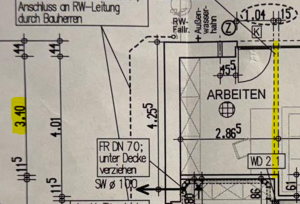

    ich möchte mich selbst an einer Trockenbauwand versuchen, hadere aber noch mit der Befestigung am Boden.
    Einbausituation siehe Zeichnung im Anhang. Deckenhöhe ist 250cm. Aktuell ist da eine dreiteilige Schiebewand eingebaut und die soll weg.
    Meine Idee: Eine Trockenbauwand mit zweiteiliger Schiebetür in der Mitte. Je Flügel 90cm, also eine Türöffnung von ca. 170cm. Bei 340 cm Wandbreite bleiben also nur 170cm am Boden, also 85cm je Seite. Auf der Fensterseite aufgrund der Laibung etwas mehr. Die Wand soll da dauerhaft bleiben, mit den Auswirkungen auf den Boden dürfte sich dann erst der Besitzer nach uns irgendwann rumärgern.
    Grundlegende Frage: Muss ich die Wand am Boden überhaupt befestigen? An der Innenwand und Decke kann ich alles festdübeln, an der Fensterseite oberhalb der Laibung auch. Bei einer Schiebetür habe ich keine Last unten am Boden, sondern nur oben mit Befestigung links, recht und oben.
    Falls ich die Wand befestigen muss: Es kommt noch neues Parkett rein. Machen hier einfach Aussparungen beim Verlegen Sinn, so dass die Wand sich beidseitig gegen die 10mm Parkett abstützen kann?
    Falls das eine Schnapsidee ist: Bohren und schrauben möchte ich ungern ins Parkett und erst recht nicht in die Fußbodenheizung. Einen Gasnagler habe ich nicht. Kleben wäre also die richtige Alternative. Gibts da was gutes, was man im Zweifel vom Parkett auch wieder abkriegt?
    Freue mich auf eure Gedanken!

    Z.B. Montagekleber, selbst Silikon würde funktionieren
    Wird eine Schiebetürentasche verbaut?

    Silikon würde ich ungern aufs Parkett kleben, aber Montagekeber würde ich auch nehmen. Wenns denn geklebt werden muss.
    Mit den Schiebetüren habe ich auch erst überlegt. Aber wir wollen Massivholztüren machen und dann soll man die auch durchaus sehen, also laufen die stumpf vor der Wand.

    Und wie soll der Fensteranschluss werden?

    Jetzt ist da einfach ein Brett montiert, gegen das die Schiebewand läuft. Ich würde die Wand da reinziehen und dann gegen den Kunststoff vom Fenster mit Silikon kleben. Über den Teil hab ich aber noch nicht bis ins letzte Detail nachgedacht...
