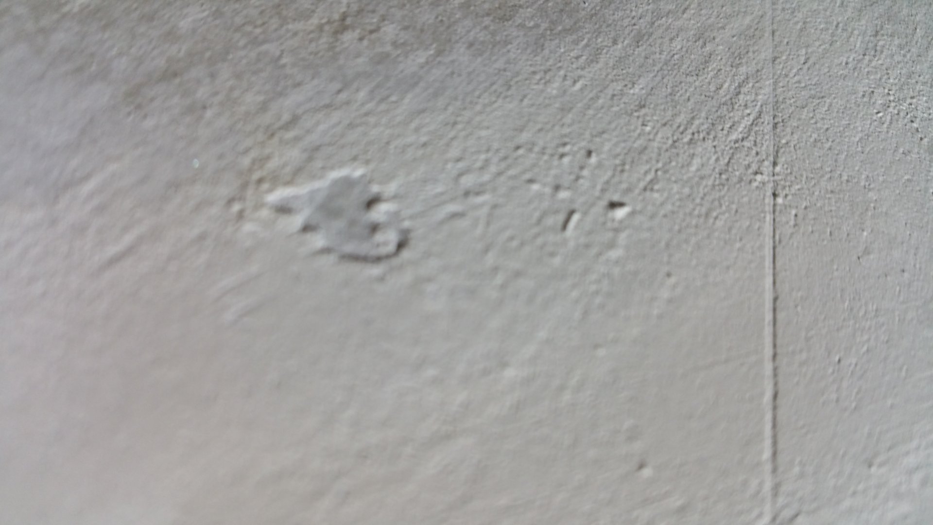

    Ahoi,
    Hab da ein leichtes Problem und zwar sind meine Wände die ich gerade bearbeite, nach dem Grundieren rau und Pickelig geworden.
    Der Grund dafür is mir nicht klar, die Wände hab ich abgesaugt und dann den Tiefgrund mit einem Quast aufgetragen.
    Wo liegt jetzt der Fehler?

    Das willst Du so streichen? Da fehlt ja noch ein Finish...
    Aber - und dafür habe ich auch noch keine Erklärung - ich sehe diese streifigen Riefen bei Dir.
    Ich habe damals alle Wände fein abgespachtelt und dann grundiert - ich habe an einigen Wänden die gleiche Struktur danach bekommen, die grad im Streiflicht grauenhaft dann aussah. Allerdings hab ich das nicht an jeder Wand - asl ob sich die Grundierung reinätzen würde.

    Die Oberfläche einer Rigips-Wand an sich ist ausschließlich durch die Spachtelung und das anschliessende Schleifen definiert.
    Bei Rundschleifern gibt es halt "sichelförmige" Riefen, bei Hand-Gitternetz-Schleifern parallele Riefen.
    Wenn man dann die Grundierung im Überschuß aufträgt, gibt es auch Flecken, Tropfen und beim Quast auch Riefen.

    Ich hatte gesprüht und gleichzeitig quastiert - Läufer hatte ich nicht (daran kann ich mich noch bei meiner ersten Wohnung erinnern).

    mit einem Kräftigen Staubsauger hast Du sicherlich einige oberflächligen Putzteile mit
    eingesaugt.
    dann man los Spachtel holen,auftragen,schleifen...

    Zu stark geschliffen, Körnung zu grob, das muss nochmal gespachtelt werden

    Na na zu grob kann nicht sein bin zum Schluss noch 1 mal mit Fest**l Granat 240er Rüber.
    Spachtelmasse k**uf Multi finish.

    ich weiss ja nicht was das fuer ne vergroesserung ist, aber das sieht eher nach 40er als nach 240er aus.
    gut, wenn du natuerlich vorher mit dem 40er die riefen reingeschliffen hast, dann kommen die jetzt auch mit dem feineren papier nicht mehr raus.
    da musst noch mal dünn drüber ziehen und dann neu schleifen

    Sorry, mit Multifinish soll das sein? Das Zeug ist kinderleicht zu schleifen - was hast Du da bitte gemacht?
    Vor allem 240er?? Hab maximal 180er genommen und hatte nen Babypopo an der Wand..m

    Wieviele Spachtelgänge hast du denn gemacht?
