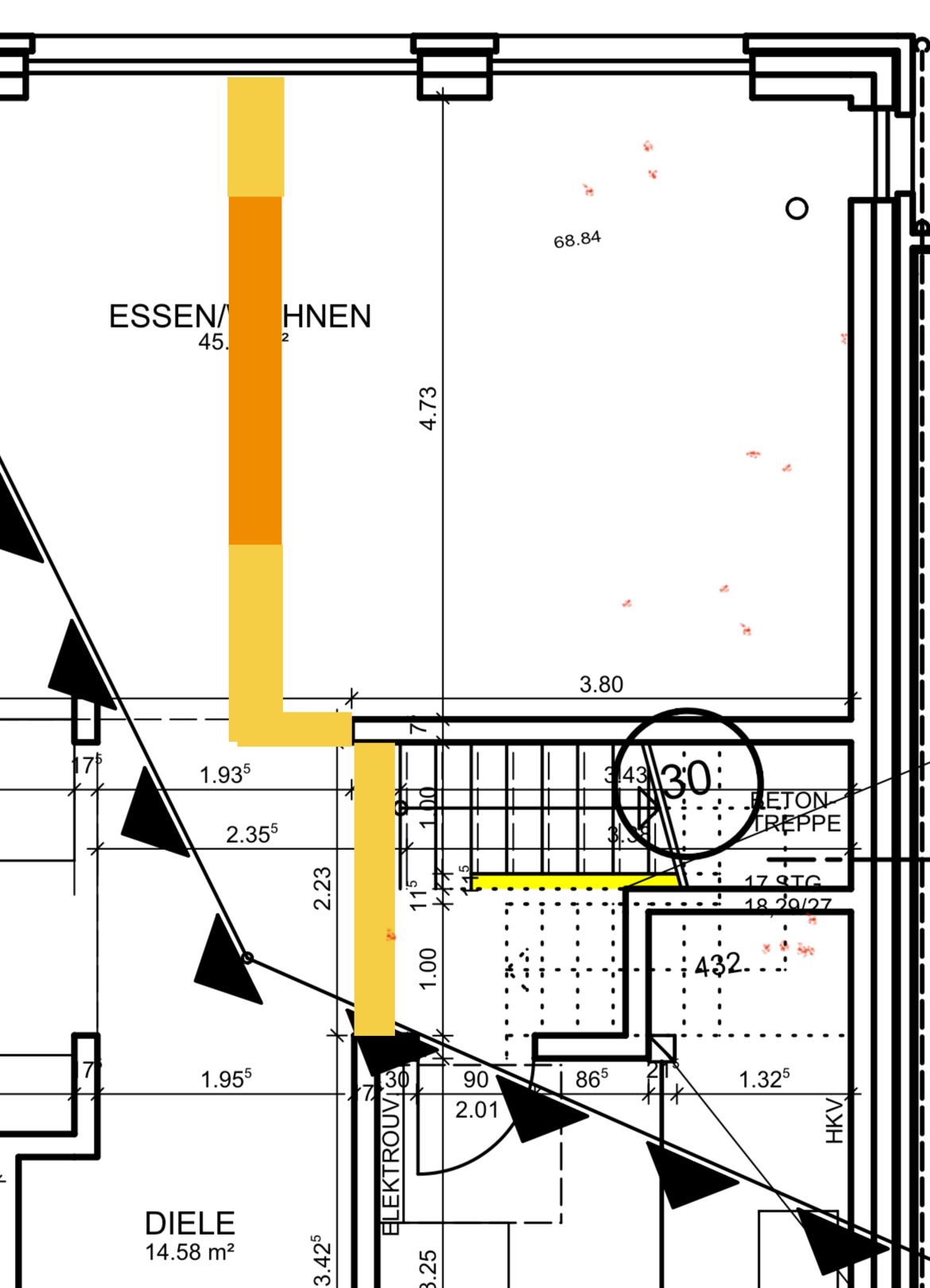

    seit unserem Hausbau ist nun knapp 1 Jahr vergangen. Mittlerweile fühlen wir uns mit unserer Raumaufteilung ( Wohn / Essbereich ) nicht mehr wohl.
    Ich würde nun gerne eine Trockenbauwand zwischen Wohn - und Essbereich einziehen ( orange markiert ). Die Wand soll 270cm hoch ( mit Deckenanschluss ) und knappe 230 cm breit werden. Die Tiefe der Wand soll auf das Maß der vorhandenen Wände, ca. 21 cm, angepasst werden. Ein Bodenanschluss wäre, aufgrund unserer Fliesen und der Fußbodenheizung nicht möglich/gewünscht. Laut meiner Recherche sollte dieser Bereich jedoch auch geklebt werden können.
    An dieser Wand möchten wir unseren Fernseher und ein Lowboard montieren. Da man vom Eingangsbereich seitlich auf die Wand sieht, würde ich gerne die TV Wandhalterung und die breiteren Teile des Fernsehers ( OLED ) etwas versenken.
    Da in dieser Wand kein Strom / Netzwerkanschluss vorhanden ist, habe ich mir vorgestellt, einen „Trockenbau-Kabelkanal“ bis zum HWR ( Verteilerkasten ) zu verlegen( gelb markiert ). Dieser soll ebenfalls in Wandbreite ausgeführt werden und ca 15-20 cm, von der Decke beginnend, abgehangen werden. Optisch könnte es die Raumtrennung, meiner Meinung nach, noch ein wenig verstärken.
    Hat jemand von euch so eine Wand schon einmal erstellt und hat hierzu Tips für mich ? Wie würde der Trockenbau-Aufbau fachmännisch ausgeführt werden ? Reicht ein Metallständerwerk mit verstärkter Verstrebung und Doppelbeplankung oder sollte man hier auf eine OSB + GK Kombination setzen ? Wie könnte man den Punkt realisieren, den Fernseher etwas in die Wand einzulassen und trotzdem noch genügend Lastreserven für das Lowboard zu haben ?
    Ich bin über jeden Hinweis dankbar. :)

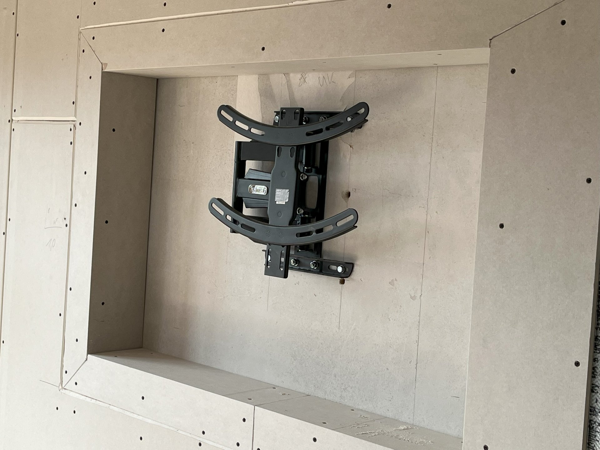

    TV Nische.jpg google mal nach Knauf W115 Doppelständerwand, "normale" Metallunterkonstruktion mit beidseitiger doppelter Beplankung,
    als GK entweder Knauf Diamant(Bis zu 12 kg Auszugsfestigkeit bei einlagiger und 24 kg Auszugsfestigkeit bei zwei lagiger Beplankung pro Schraube) oder mein Favorit in diesem Fall, Rigips Habito (Bis zu 30 kg Auszugsfestigkeit bei einlagiger und 60 kg Auszugsfestigkeit bei zwei lagiger Beplankung pro Schraube)

    Danke für den Tipp mit den Diamant und den Habito Platten. Bei der abgebildeten Trockenbauwand handelt es sich aber um eine Vorbauwand und der Fernseher hängt an einer Massiven Wand, richtig ? Wie geht man solch eine Vertiefung bei einer reinen Trockenbauwand an ?​

    Da du eine Doppelständerwand hast, schraubst du eine Platte auf die Innenseite der gegenüberliegenden UK, dann montierst du einen Rahmen mit CW Profilen auf die Platte, identisch zu dem Rahmen deiner Nische, beplanken und fertig
    Ich mach das mit Formteilen, spart den Kantenschutz und gibt exakte 90 Grad Ecken

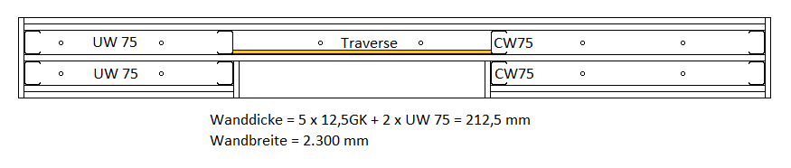

    Ich habe den Wandaufbau einmal so skizziert, wie ich ihn verstanden habe.
    Da unsere übrigen Wände ein Maß von ca. 210 mm aufweisen, würde ich mir den Wandaufbau, wie folgt, vorstellen.
    Auch wenn die Habito / Diamant GK Platte beeindruckende Stabilitätswerte aufweisen, würde mir eine zusätzliche Traverse, bei einer einfach beplankten Wand, ein besseres Gefühl vermitteln.
    Der dickere Aufbau des Fernsehers beträgt in der Breite ca. 1250 mm. Den gesamten "dickeren Teil" zu versenken wird somit, aufgrund der maximalen Abstände der CW Profile, nicht funktionieren. Ist aber auch nicht dramatisch. Also wird die nur die Wandhalterung versenkt.

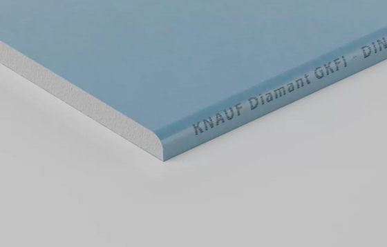

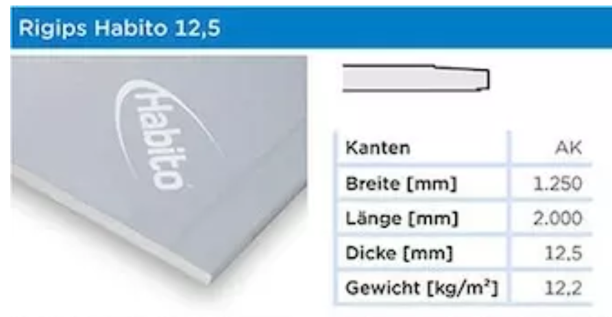

    Zu der Habito Platte selbst hätte ich noch eine Frage. Die Kante der Habito Platte ist etwas anders aufgebaut, wie die der Diamant Platte. Gibt es hier etwas besonderes zu beachten ?
    Diamant:
    Habito:

    Doch das geht, schau mal bei Knauf w11 seite 48,
    das ist wie eine Türöffnug, nur dass du unten nochmalein UW einsetzt und gekürzte CWs einstellst
    Habito sowie Diamant sind ganz normal zu verarbeiten,
    Formteile bekommst du bei jedem Trockenbau Fachhändler

    Die Habito Platten sind im Einzelhandel garnicht so einfach zu bekommen. Habe sie bei einem Einzelhändler finden können, allerdings fehlen mir dort dann 2-3 Platten. Die Habito Schrauben sind im Einzelhandel scheinbar garnicht zu bekommen. Ich würde gerne bei einem Hersteller bleiben, was das Material angeht. Auch die CW Profile (Rigips) scheinen im Einzelhandel nicht so einfach zu bekommen zu sein. Welche Komponenten darf / kann man eigentlich von unterschiedlichen Herstellern beziehen ? Vorher werde ich heute allerdings noch ein paar Baustoffhändler abklappern. :)

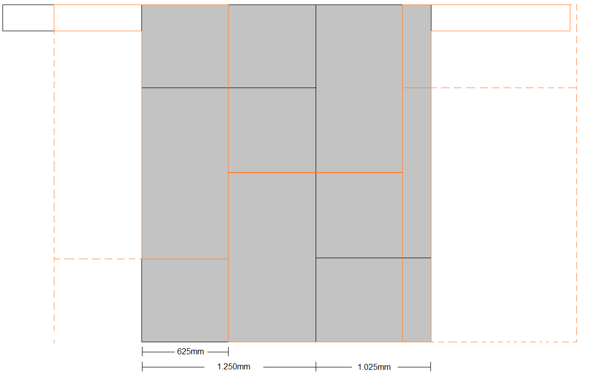

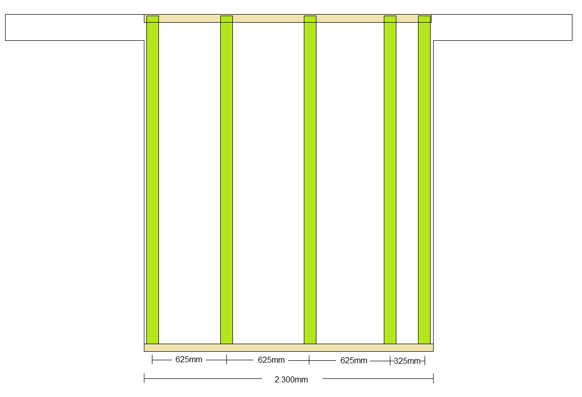

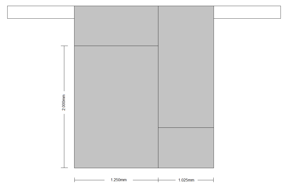

    Die Habito Montageplatte weißt ein Maß von 2.000mm x 1.250mm auf. Somit ergibt sich, lt. meinen Recherchen, ein Profilabstand von 625mm.
    Wenn ich nun am linken Rand der Wand beginne würde sich das wie folgt darstellen.
    Bei den letzten Profil würde sich somit eine kleinerer Profilabstand ergeben. Wäre das so von der Ausführung richtig ?

    Die erste Lage würde ich daher wie folgt vorstellen:
    Bei der 2. Lage würde ich den weiterführenden Kanal über einen L- Ausschnitt der Habito Platten ausführen. Von dort aus würde ich dann mit einem schmaleren Deckenprofil und „normalen“ GK Platten übernehmen wollen.
    Soweit in Ordnung oder habe ich grundsätzlich einen falschen Ansatz ?

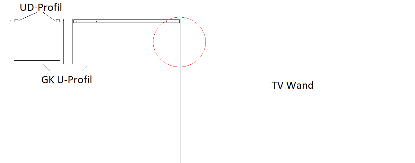

    Deinen Hinweis zu den GK Formteilen habe ich einmal aufgegriffen. Spricht etwas dagegen, die "Kabelkanäle" ( Verbindung TV Wand zur Unterverteilung / 150mm von der Decke abgehangen und 210mm ) ebenfalls mit Formteilen auszuführen. Zwei UD Profile Parallel und dort dann die Formteile verschrauben.
    Falls hier nichts gegen spricht, kann ich auf den L-Übergang der Wandbeplankung auf den Deckenkoffer verzichten und direkt bis an die Wand ran gehen ? Dann Fugenband drüber und ordentlich spachteln oder wird die Stelle reißen ?

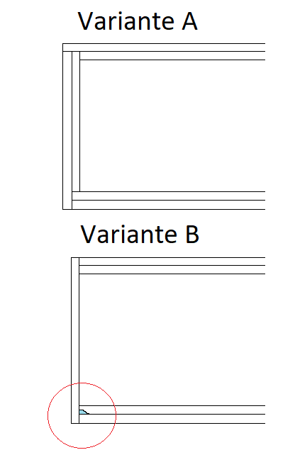

    Ein letztes Anliegen habe ich noch. Muss ich die Seiten der TV Wand ebenfalls doppelt beplanken oder macht dies keinen Sinn.
    In einem Video habe ich einmal nachfolgende Variante A gesehen. Ist diese Ausführung so zwingend erforderlich oder reicht eine einfache oder eine doppelte Planke auf der Kopfseite wie bei Variante B aus ?
    Rot eingekreist habe ich einmal den Bereich, der bedingt durch die Form der GK Platte einen Hohlraum bildet. Muss dieser vor der Beplankung der Seitenplanke mit Spachtelmasse ausgefüllt werden oder bleibt er so wie er ist ?

    nein
    Nein, einfach reicht
    Kannst du so lassen, alternativ stellst du das erste Profil auf 57,5 cm und das zweite auf 120 cm und schneidest die Spachtelkante (5cm) ab
    Frank1986 gefällt das.
