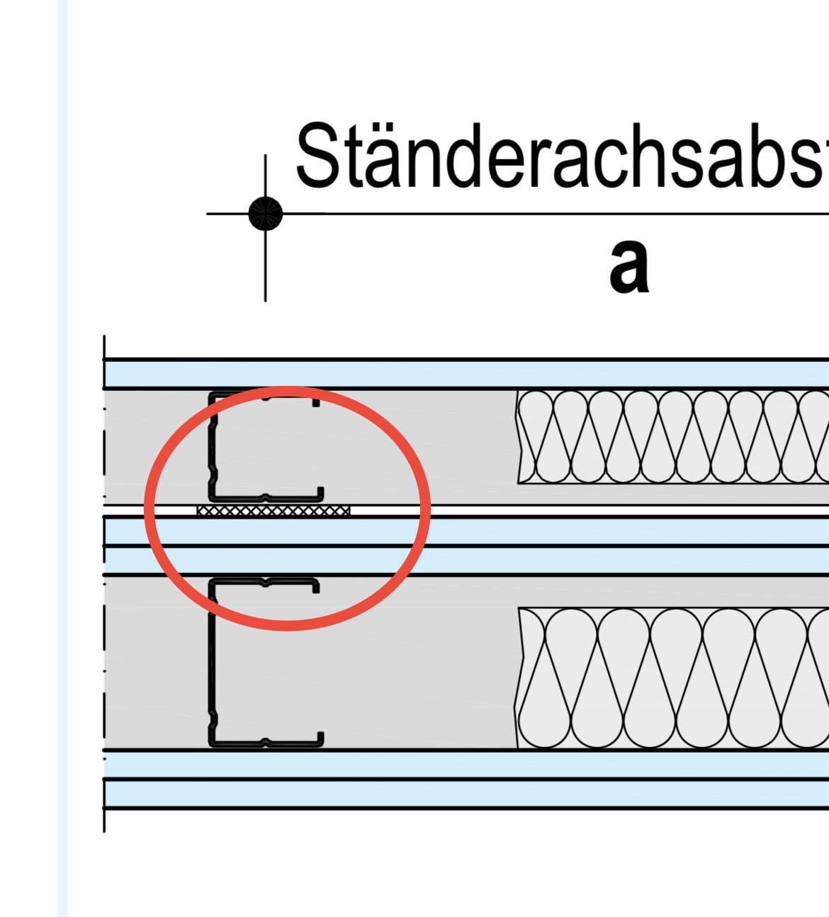

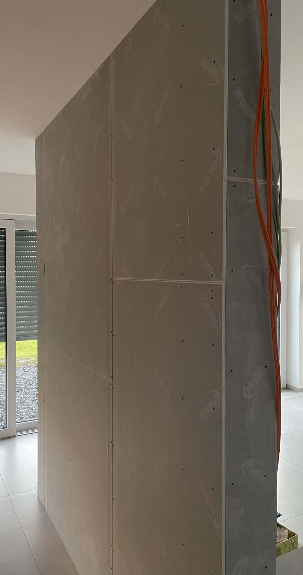

    So die ersten Profile habe ich installiert.
    Damit die Traverse mittig sitzt, habe ich die Profile nun von der Mitte ausgehend nach Außen hin positioniert.
    Das erste CW Profil kommt nach 165mm, das zweite bei 790mm, das dritte nach 1.415mm, das vierte nach 2040mm und das letzte nach 2.205mm.
    Dadurch muss ich ein Profil mehr stellen und es wird sich etwas mit Verschnitt ergeben, da soll es jetzt aber nicht drauf ankommen. Vor allem hat mir der nette Berater im Baumarkt 4 Habito Platten geschenkt :)

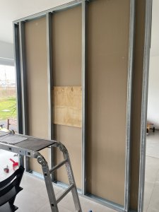

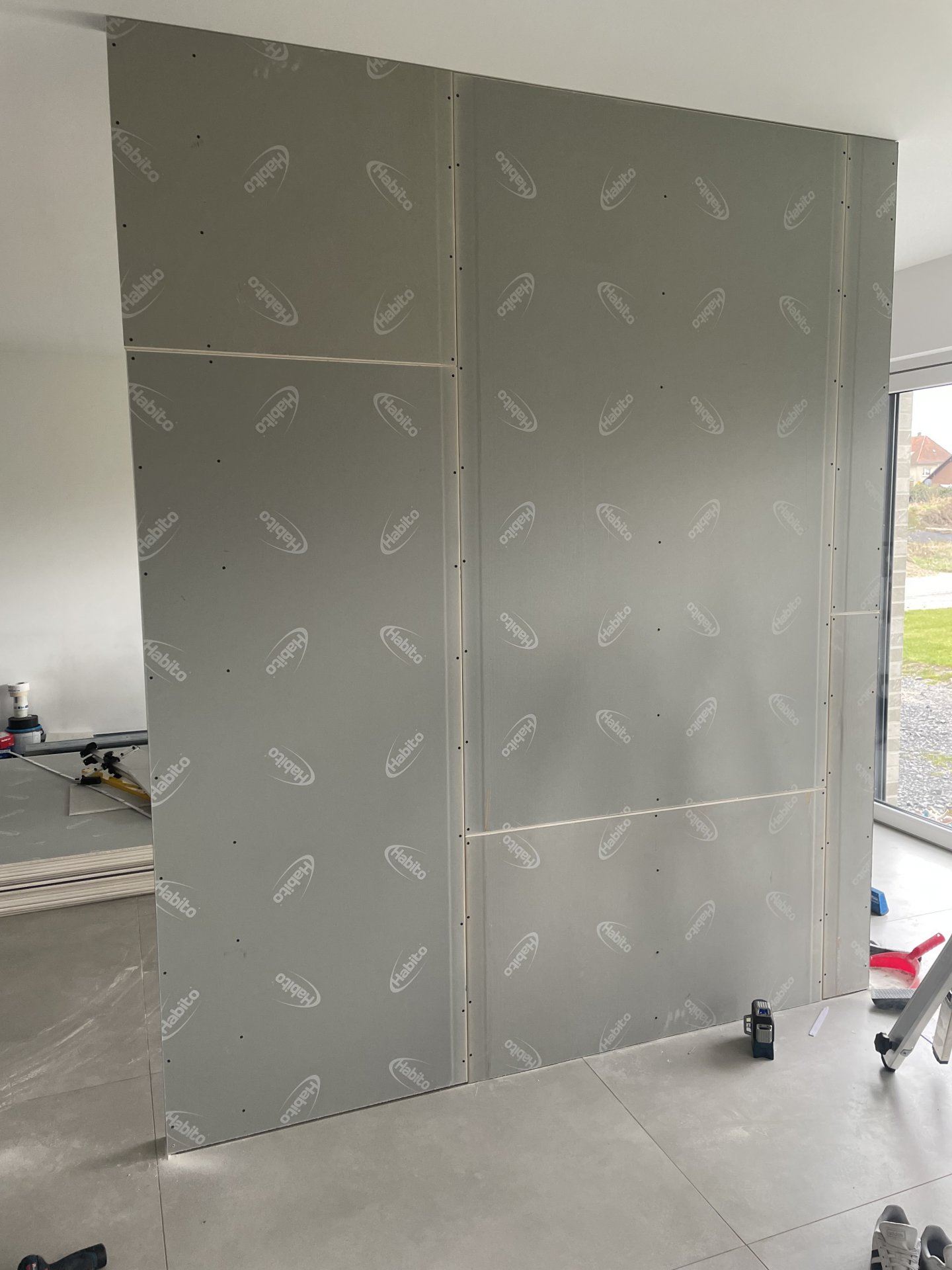

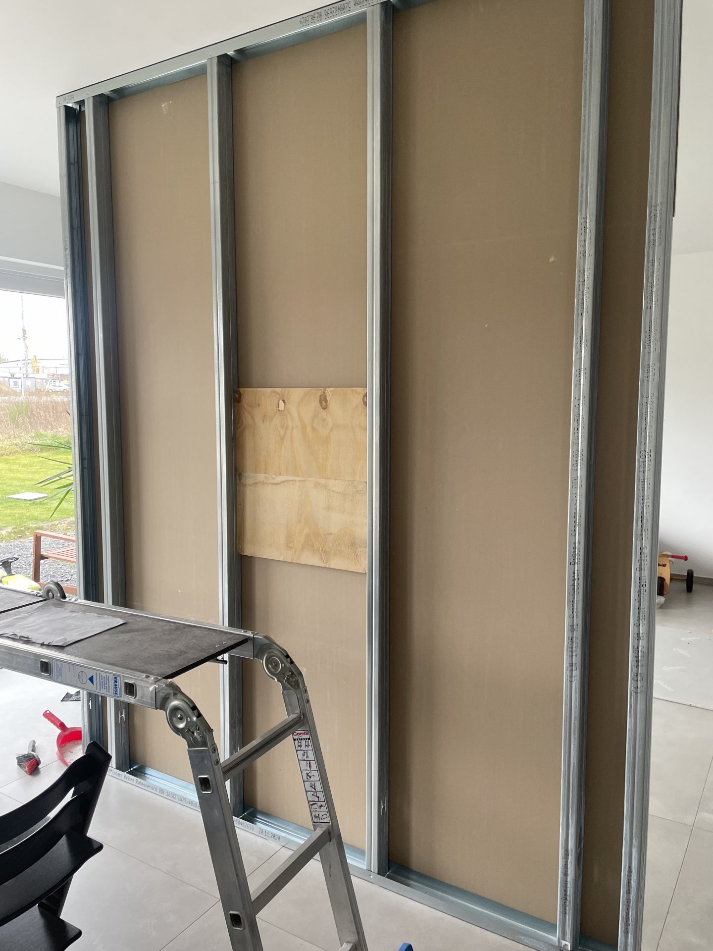

    Kurzes Update:
    Das erste Ständerwerk steht und die erste Lage habe ich beplankt.
    Bei der Nische haben wir uns nochmal umentschieden. Diese entfällt nun.
    Ich habe gelesen, dass man die erste Lage auch verspachteln sollte.
    Da die Wand nur als Raumteiler / TV Wand fungieren soll, dürfte das doch entfallen können, richtig ?
    Sollten die Ständerwerke mit Dämmmaterial ausgekleidet werden ? Fall ja, welche Dämmstärke bietet sich bei bei den CW / UW 75 Profilen an ?
    Kann ich eigentlich direkt mit dem beplanken der 2. Lage starten oder sollte man dies erst tun, wenn die andere Seite auch einfach beplankt wurde ?
    Danke !
  4. Alex88
    6.519
    3.507
    :28: Sieht top aus
    Eigentlich nicht
    max. 60 mm
    Ja
    Frank1986 gefällt das.

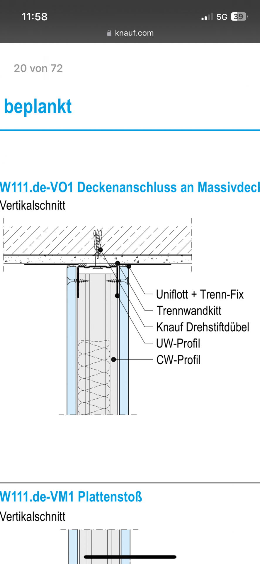

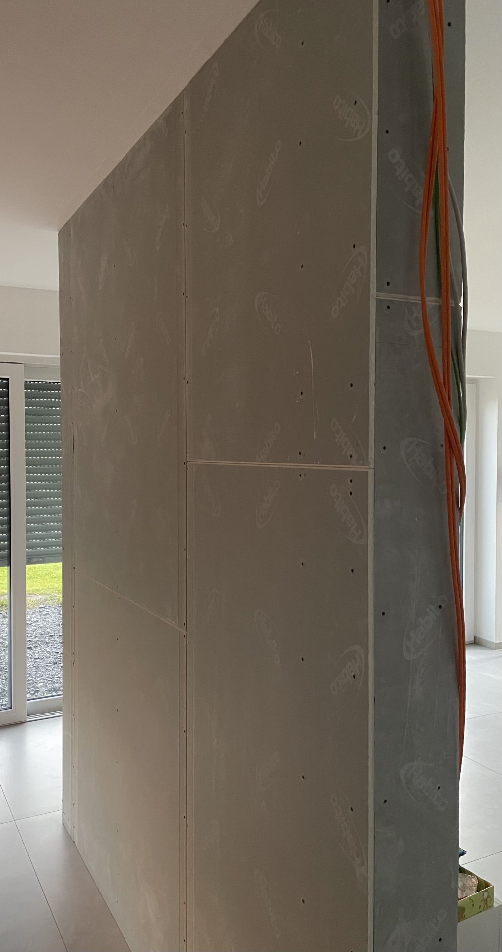

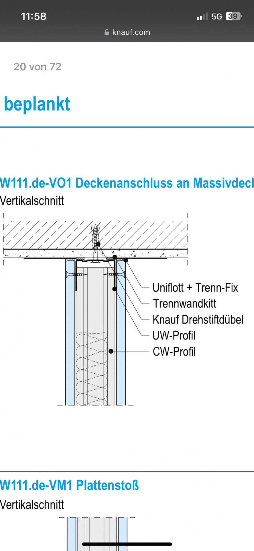

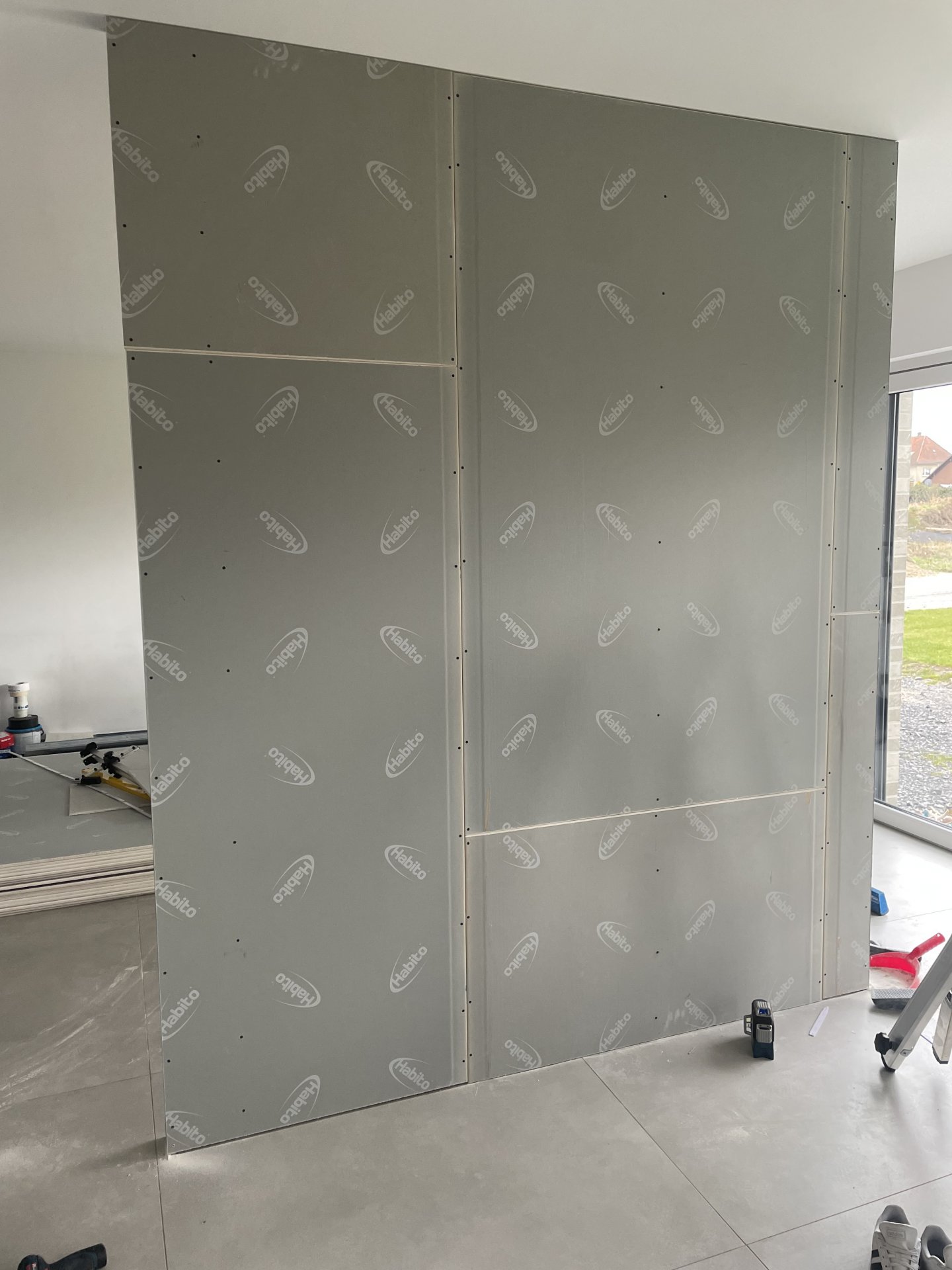

    Wir haben jetzt die erste Lage verspachtelt.
    Verspachtel ich auch bei der ersten Lage den Anschluss zur Decke mit Trennfix ?
  6. Alex88
    6.519
    3.507
    Muss nicht
  7. mk940
    mk940
    10.01.2017
    702
    326
    Bauleiter Trockenbau
    Altötting
    Da es sich bei dir ja nur um eine Kosmetische Sache handelt, brauchst du hier auch nicht anspachteln.

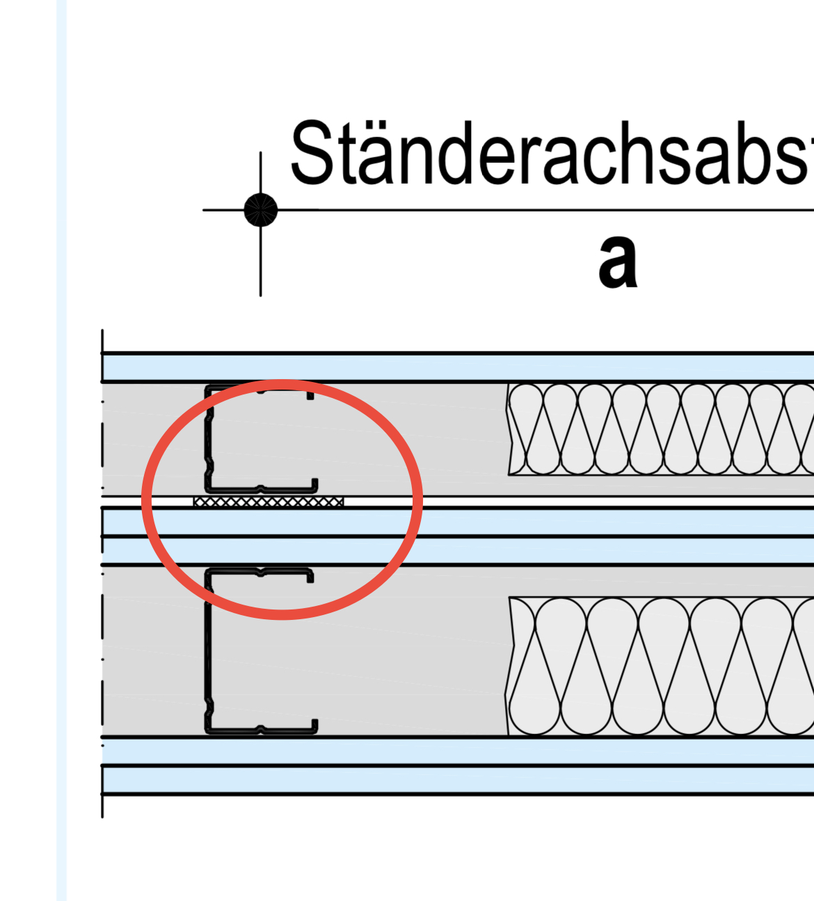

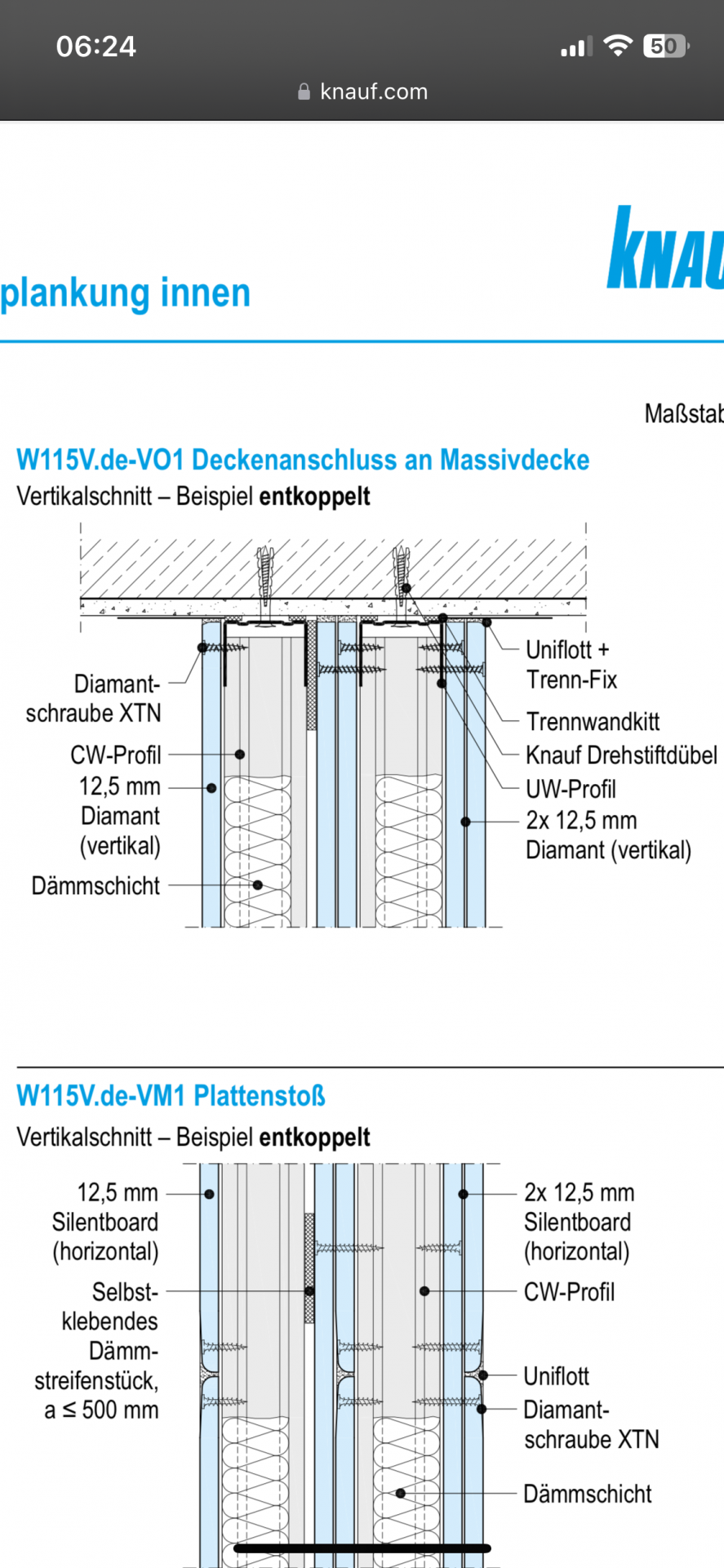

    Die H - Stanzungen an den CW Profilen befinden sich bei mir alle ganz unten. Da habe ich ein bisschen gepennt. Die Kabeleinführung soll von oben kommen.
    Kann ich in das CW Profil ein Loch einbringen ( Kantenschutz etc. ) oder sollte ich lieber bei den nächsten Ständerwerk die H - Stanzung oben setzen und dann über eine 68mm Bohrung in der Mittleren Platte die Kabel rausführen ?

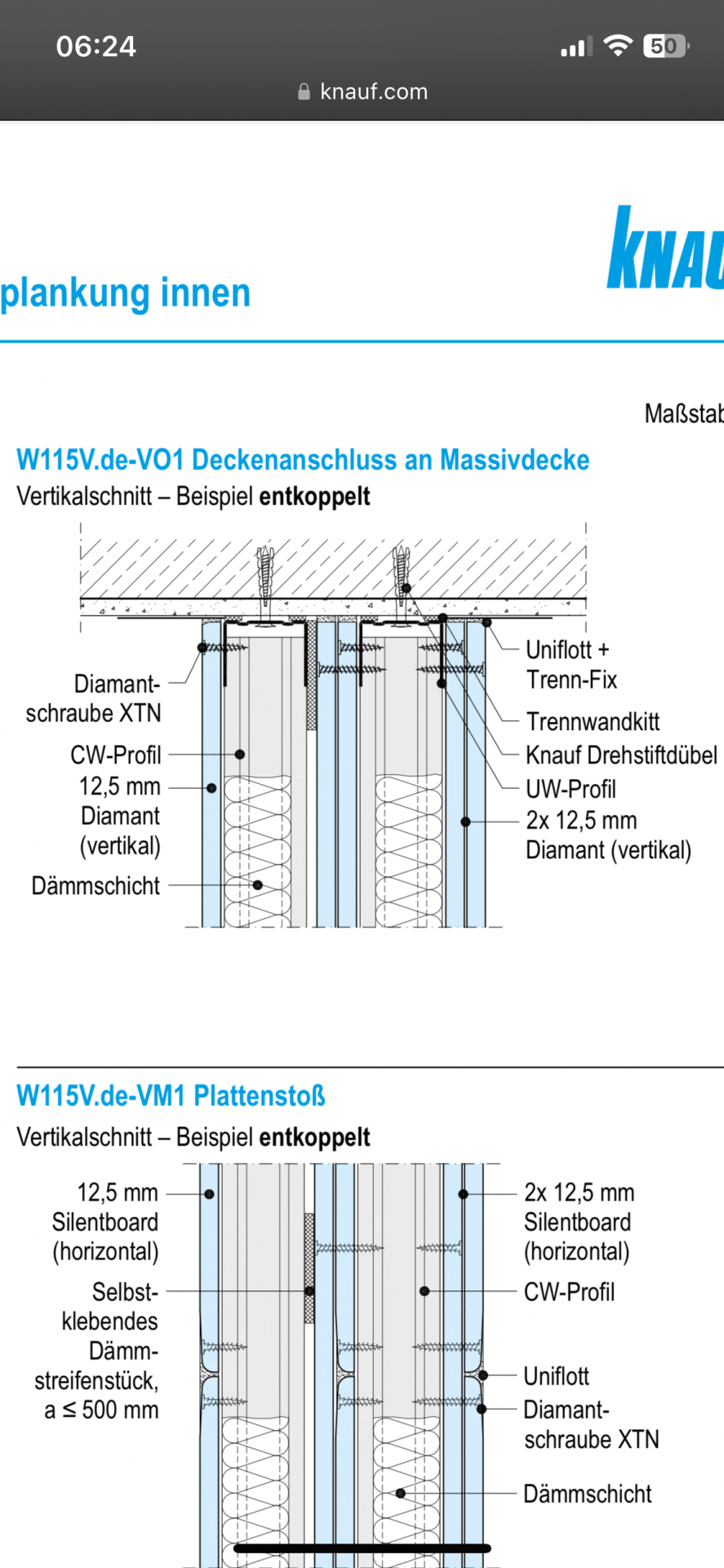

    In den Knauf PDF Dokument ( Metallständerwände ) ist mir aufgefallen, dass dort die Platten teilweise an den U Profilen verschraubt wurden.
    Ich meine gelesen zu haben, das gerade dort nicht verschraubt werden sollte. Daher habe ich dort jetzt auch keine gesetzt. Muss ich hier nochmal nacharbeiten ?
    Ich werde den Fernseher ja nicht mehr in die Wand einlassen. Grundsätzlich könnte die Mittelplatte ja nun entfallen. Spricht trotzdem etwas dafür, in der Mitte eine weitere Lage einzuziehen ( Thema Dämmung oder Stabilität ) ? Am Material scheitert es nicht, da habe ich genug Platten da. :)
    Für die Entkopplung nutze ich wahrscheinlich das Knauf Dichtungsband, richtig ?
  9. Alex88
    6.519
    3.507
    wenn es geht, sparst du dir Arbeit
    bei der Wandgröße spielt das keine Rolle
    weder dafür noch dagegen
    ja

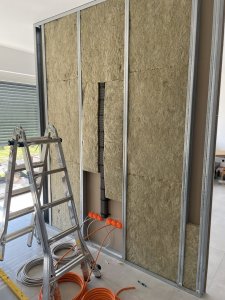

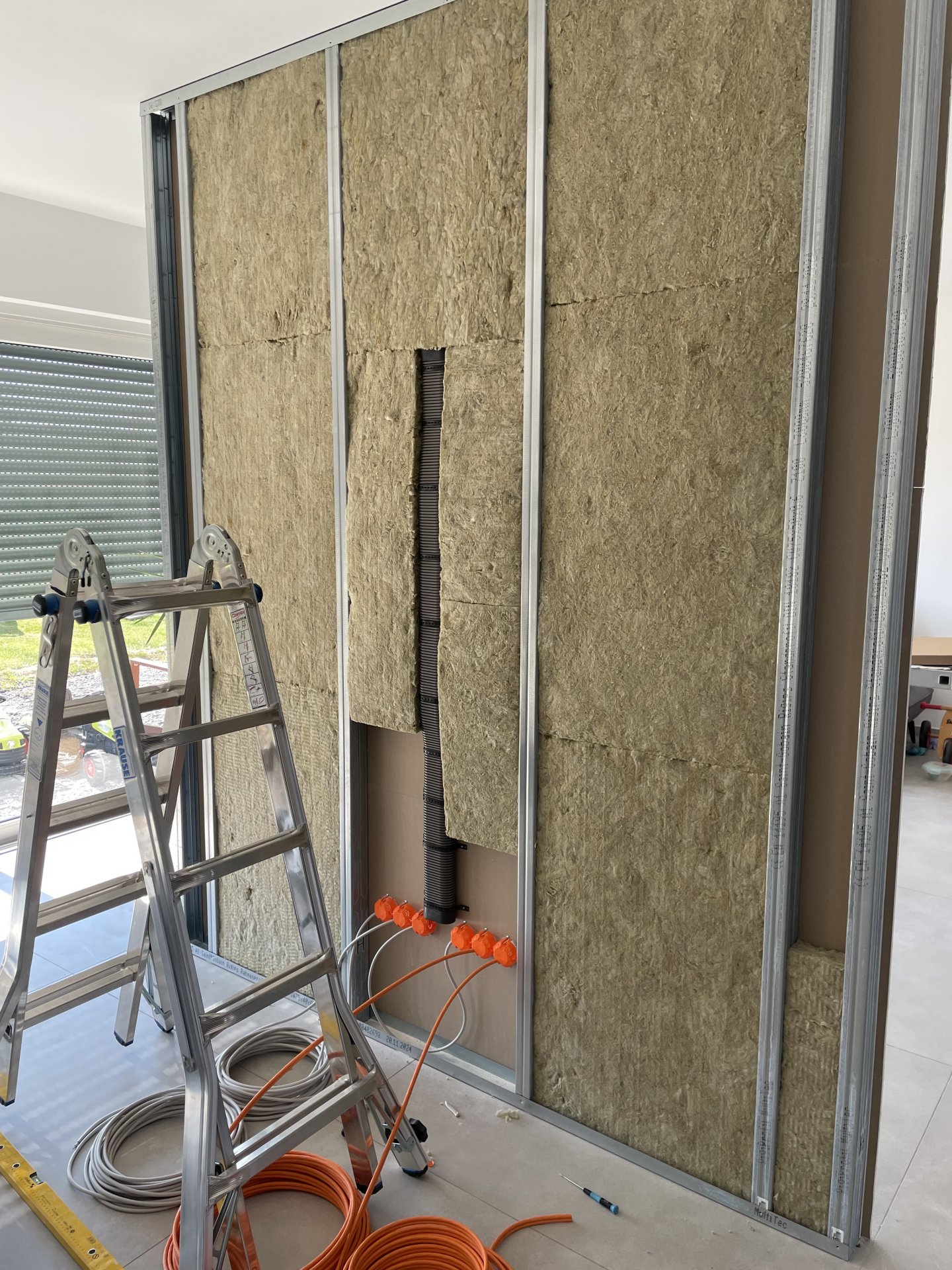

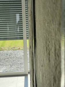

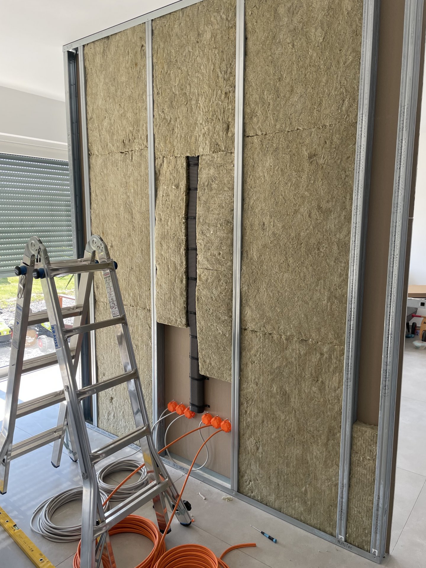

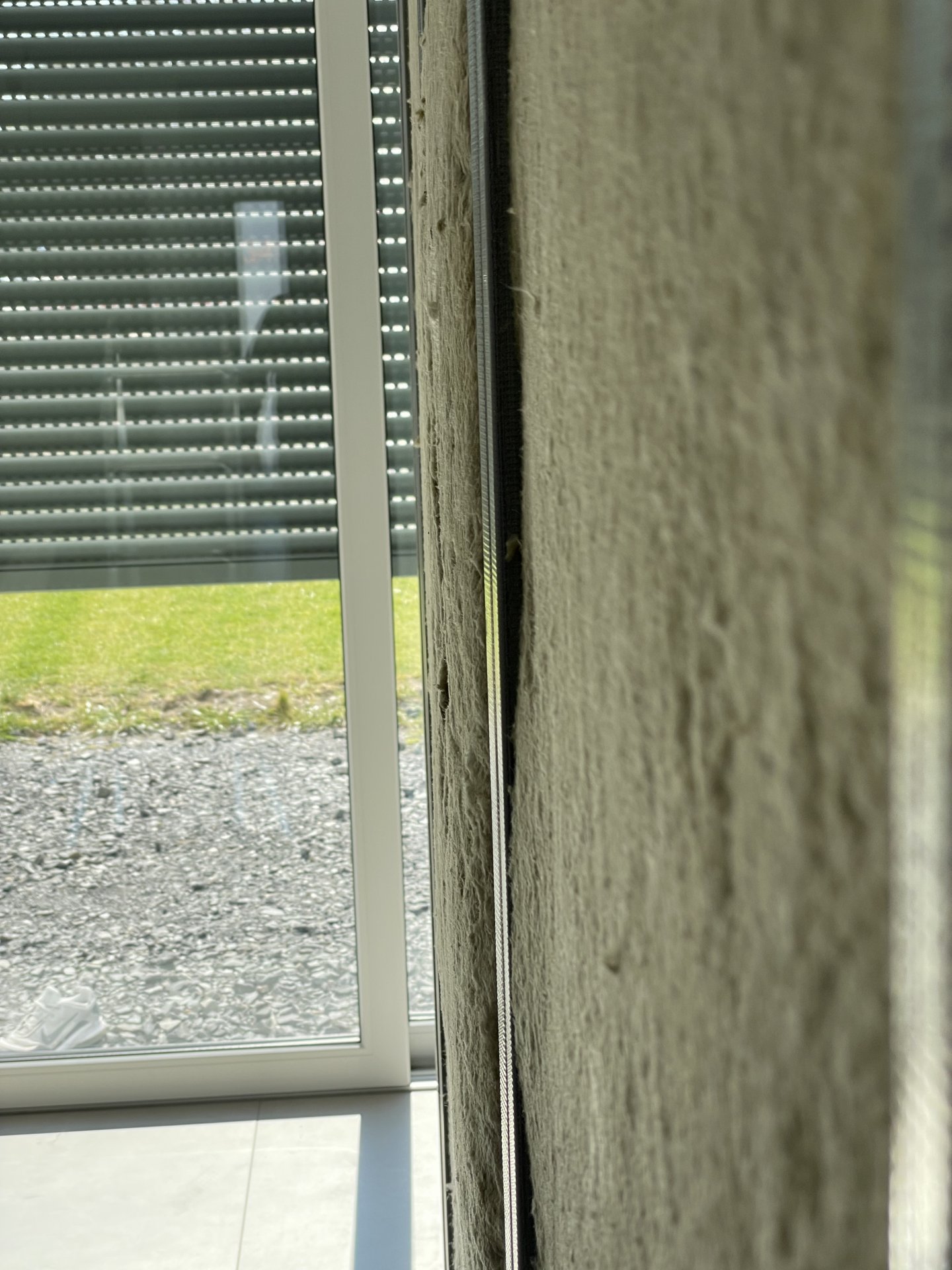

    Kurzes Update:
    Die Hohlraumdosen habe ich gesetzt und aktuell bin ich dabei die Dämmung einzubringen.
    In dem Bereich der Traverse und der Steckdosen steht die Dämmung etwas hervor. Ist das soweit ok oder soll ich die Dämmung etwas ausdünnen ?
    Sollte man diese Bereiche denn grundsätzlich verschrauben ? Dann würde ich es bei den restlichen Platten so ausführen :)
    Danke !
  11. Alex88
    6.519
    3.507
    ja
    wenn du damit angefangen hast mach das weiter
    Frank1986 und simon84 gefällt das.
  12. #32 Frank1986, 02.04.2025
    Frank1986
    Frank1986
    19.03.2025
    24
    Angefangen habe ich damit noch nicht. Ab der nächsten Platte würde ich dann damit starten.
    Die Platten werden dann mit beiden UW Profilen ( Boden und Deckenprofil ) verschraubt ?
  13. Alex88
    6.519
    3.507
    Dann lass es sein

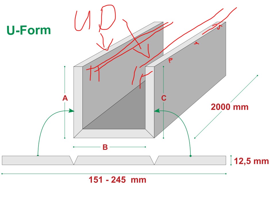

    Soo, die Wand habe ich mittlerweile komplett verkabelt und fertiggestellt.

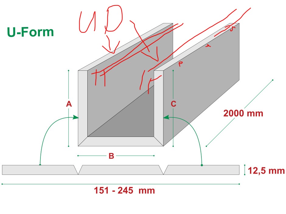

    Morgen kommen die Formteile (Deckenkoffer) für die Kabelführung. Es handelt sich um U Profile. Diese habe ich direkt verkleben lassen. Habe ich das so richtig verstanden, dass ich diese mit 2 UD Profilen im inneren einfach an die Decke schrauben kann ?
  15. Alex88
    6.519
    3.507
    Jawohl
  16. #36 Frank1986, 26.04.2025
    Frank1986
    Frank1986
    19.03.2025
    24
    Kann ich die Knauf Diamantschrauben auch für die Formteile aus normalen Rigips nutzen ?
  17. Alex88
    6.519
    3.507
    Auch hier jawohl
