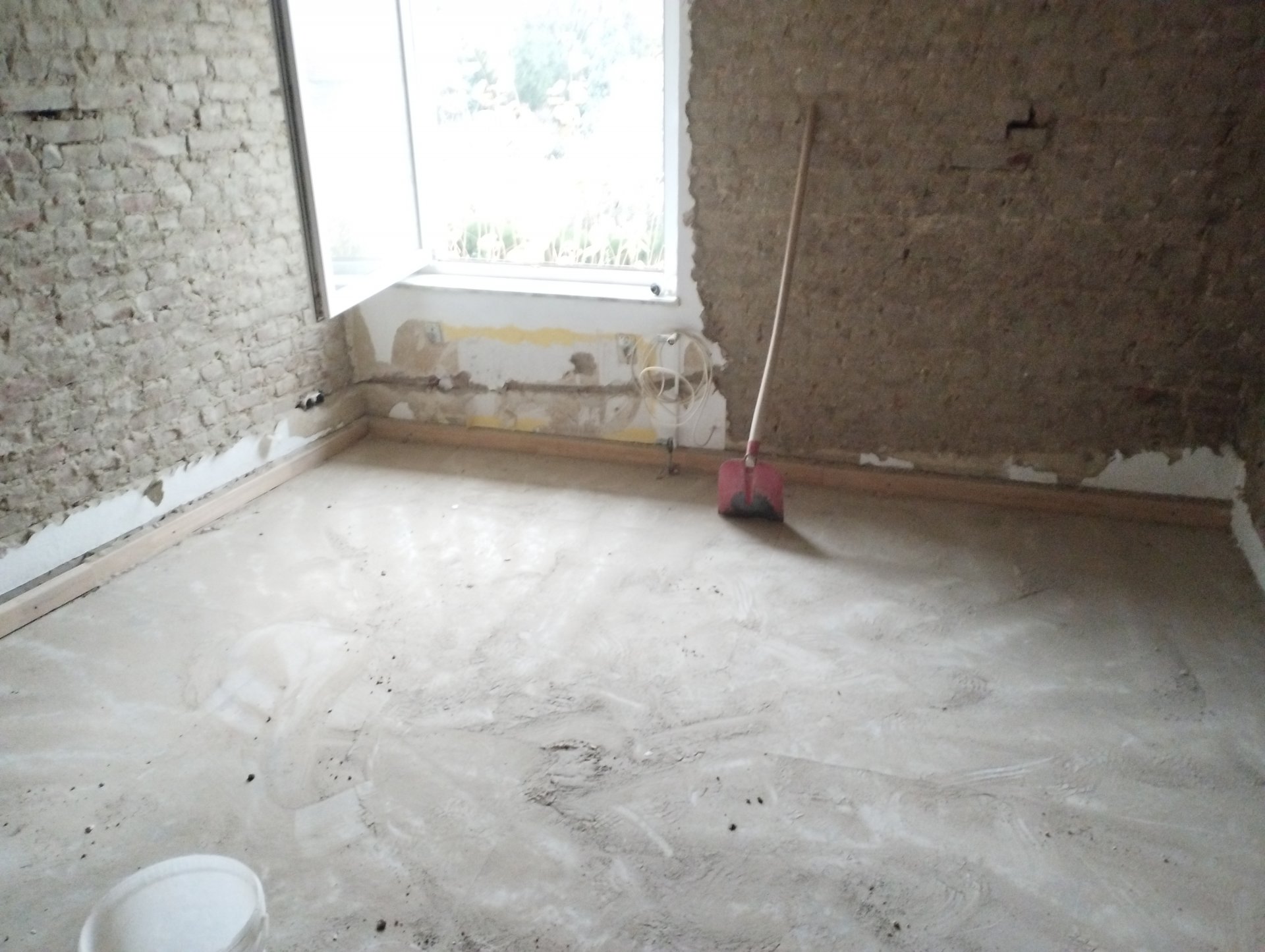

    Hallo Liebe Experten,
    ich bin am verzweifeln. Ich saniere eine Wohnung und bin Hobbyhandwerker. Nun zu meinem Problem auf das ich keine richtige Antwort finde.
    Ich war gezwungen an allen Wänden, Ínnen wie Außenwänden den Putz von der Wand zu kloppen. Uralter Putz der mehr aus Sand als sonst was besteht. Hier lagen Zweiadrige Kabel usw. Nunn war der Plan, dass ich mit einer Trockenbauwand die Wände neu verkleide. Selbstverständlich auch mit Mineralwolle. Wir befinden uns in einem Altbau. Leider fällt mir nun auf, dass ich mir nicht sicher bin, wie ich die Profile an die Wand bekomme. Also grundsätzlich ist mir klar wie man die Dinger anbringt aber ich habe folgendes Problem. Unten gehen die Heizungsrohre entlang und ich will Sie nicht hinter Rigips verstecken. Es sind bereits Holzleisten vom Eigentümer vorhanden, die ich abschleifen und wieder anbringen will. Allerdings montiert man das Bodenprofil normalerweise auf dem Boden. Ich würde es aber gerne über dem Sockel an der Wand befestigen. Sozusagen schwebend. Geht das? Mir wurde gesagt, kein Problem aber ich finde dazu im Netz gar nichts passendes. Ich würde mich freuen, wenn mir jemand sagen kann, ob ich tatsächlich die UW-Profile tatsächlich einfach über dem Sockel in die Wand schrauben kann und später die doppelt verplante Wand auch hält. Oder wird der spaß dann eher ein unschönes Ergebnis werden. Ich schicke auch gern mal ein exemplarisches Bild, zur Veranschaulichung.

    Keine gute Idee aber kannst ja ein paar Winkel über der Holzleiste andübeln .
    Die Außenwand aber trotzdem zwingend wenigstens dünn mit Haftputz überziehen, muss net schön werden aber Winddicht

    Holzverkleidung abnehmen, Rohre dämmen, Profil davor auf dem Boden verschrauben.
    Alles andere ist Murks.

    Warum willst du auch das Profil am Boden nicht befestigen? Sind doch ganz normale Vorraussetzungen, keine Fußbodenheizung, keine Leitungenverlegt. DieSockelleiste sollte sowieso getrennt werden um den Raum ordentlich zu trennen. Gerade wenn man alles umbaut, sollte man nicht gleich von anfang an rummurksen.

    Hinter den Sockelleisten sind die Heizungsrohre verbaut. Das ist ja das Problem. Ich wollte den alten Putz hinter den Heizungsrohren versuchen an der Wand zu lassen und darüber halt die Wand mit Mineralwolle dämmen. Also dort wo die Rigips Platten hinkommen sollen Ich wollte die Heizungsrohre nicht hinter der Rigips Wand verstecken, damit ich bei einem Rohrbruch besser an die Leitungen komme und schneller den Schaden finde ohne alles aufzureißen. Ich höre hier aber richtig raus, dass es beschissener ist die Wand z.b. mit Winkel/Ua Profilen oder was weiß ich über den Rohren anzusetzen und lieber das Risiko eingehe und die Rohre mit in die Rigips Wand einbaue?

    vor allem sollten die Außenwände verputzt werden, Stichwort: Luftdichte

    Dein Sanierungskonzept würde ich mir nochmal überdenken. Laut deinem Foto bietet sich ja ein Nassputz oder ein Trockenputz an. Wie ich es aber verstanden habe, willst du TB - Vorwaende mit einer Dämmung (sprich Innendämmung an Außenwände) bauen, oder ?

    Deshalb ist Trockenbau schon sinnvoller.
    Eine gute Klimamembran inkl einwandfreie Anschlüsse darf er aber nicht vergessen.

    Ich hab hier folgende Probleme. Ich kann nicht auf komplett verputzen gehen, da mir die Zeit fehlt. Wir bekommen Nachwuchs und ich habe ein Zeitziel. Mit dem Putz und der Trocknungszeit funktioniert das nicht. Ich habe mit vielen verschiedenen Handwerkern gesprochen. Alle sagten mir durch die Bank weg, dass ich hier auf die Trockenbau Variante gehen soll, da es schneller geht und hier gut funktionieren würde. Die Außenwände sind ca. 50-60 cm dick.
    Der Pan ist 50er Trockenbauwand inkl. Mineralwolle als Dämmung. Ich werde dann wohl die Heizungsrohre mit verstecken. Ist zwar doof bei nem Rohrbruch aber versichert ist es trotzdem.
    Thema Luftdichte: Hier war der Plan einmal über das Mauerwerk zu gehen mit nem dünnen Putz oder einer anderen Art der Versiegelung.

    Nicht auf die Klimamembran vergessen sonst schimmelt deine Konstruktion.
    Rechne dir das mal mit dem Ubakus aus (einfach googlen).
    Winddicht wird es durch die Folie auch.
    Und falls auch Steckdosen ran sollen brauchst du eine Installationsebene zwischen Folie und Gipskarton.
    Rohrbruch: wie oft werden heute noch Heizungsrohre offen verlegt ?

    Hallo Big
    Dein geplanter Wandaufbau:
    - Mauerwerk
    - Mineralwolle , Qualität ?, Dicke ?
    - GK - Vorwand
    passt doch bauphysikalisch noch nicht.
    Was ist dein Ziel, wie viel Zeit hast du, ganze Wohnung oder nur ein Zimmer ?
  14. #14 BigSill, 13.12.2022
    BigSill
    BigSill
    11.12.2022
    Die gesamte Wohnung. Habe parallel hier zum Forum natürlich mit vielen Handwerkern und auch im Baumarkt mit den Berater gesprochen.
    Das Mauerwerk soll ja ruhig atmen können. Bau von 1920 mit einer 50-60 cm dicken Außenwand.
    Somit kam ich auf
    - Mauerwerk
    - Mineralwolle 50er wurde mir empfohlen
    - GK doppelt
    Wenn ich nun anfange zu versiegeln habe ich doch viel eher ein Schimmel Problem. Mir ist natürlich klar, dass ich bei tausend befragten, tausend Meinungen erhalte.

    Ohne Dampfbremsfolie = ordentliche Schimmelzucht.
    Die Innenwände würde ich mit Trockenputz (auf die Wand geklebte GK-Platten) machen. Das geht richtig schnell.

    da rate ich als Trockenbauer ab, weil du damit den Schallschutz um ein vielfaches verschlechterst, außer mit vollflächiger Verklebung der Platten

    Vielleicht holst du dir statt ganz vieler Meinungen von Hobbypfuschern lieber eine einzige Meinung eines Fachmanns? In der heutigen Zeit könnte so ein Fachmann die Berufsbezeichnung "Architekt" tragen. Denn das was du hier zum Besten gibst - versiegelte Wand, atmende Wände - ziemlich übel. Du wichtigsten Dinge hier wurden ja genannt: verputzen, Profil am Boden fixieren, Dampbremse, Ubakus (!)
