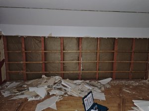

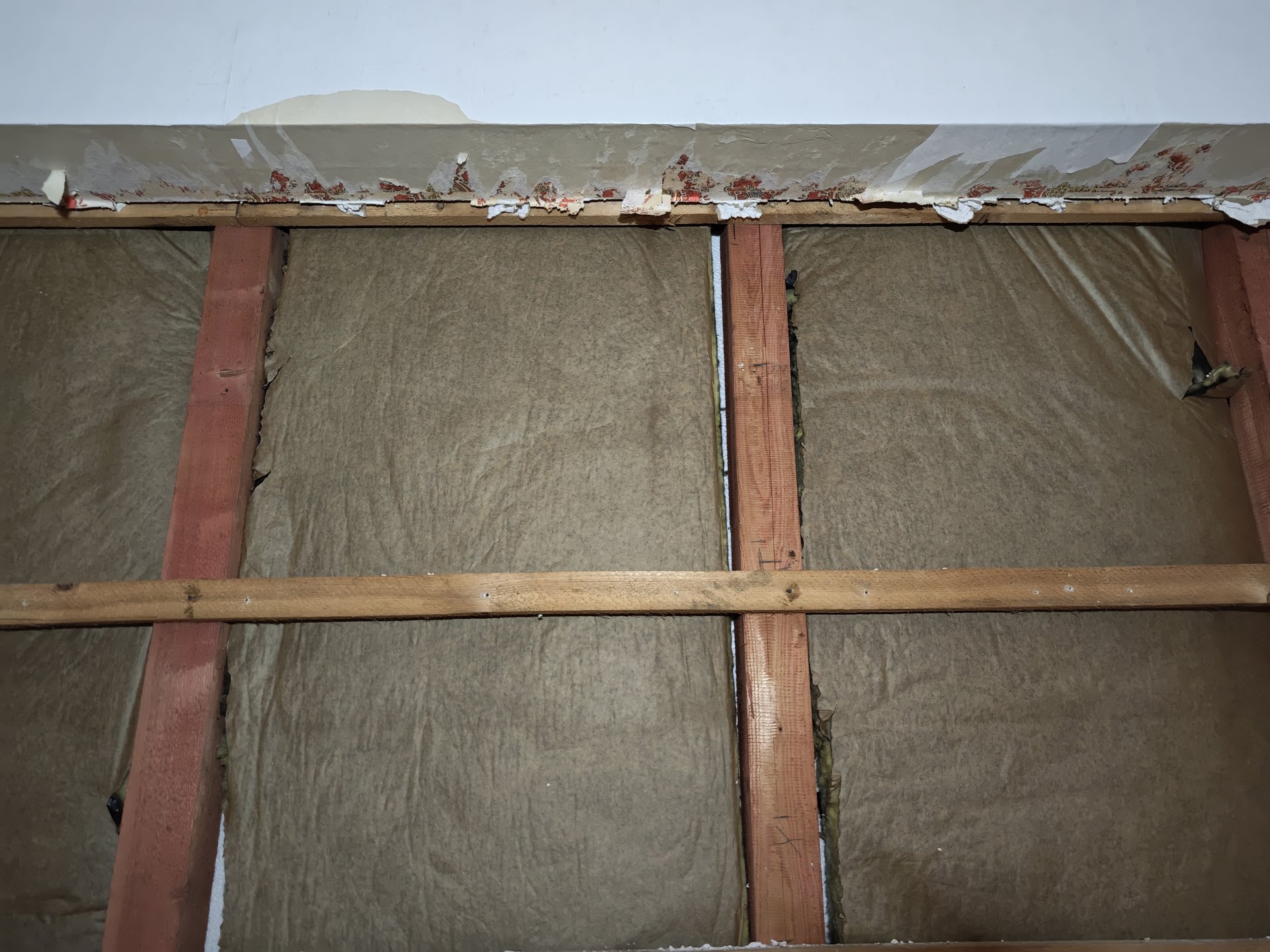

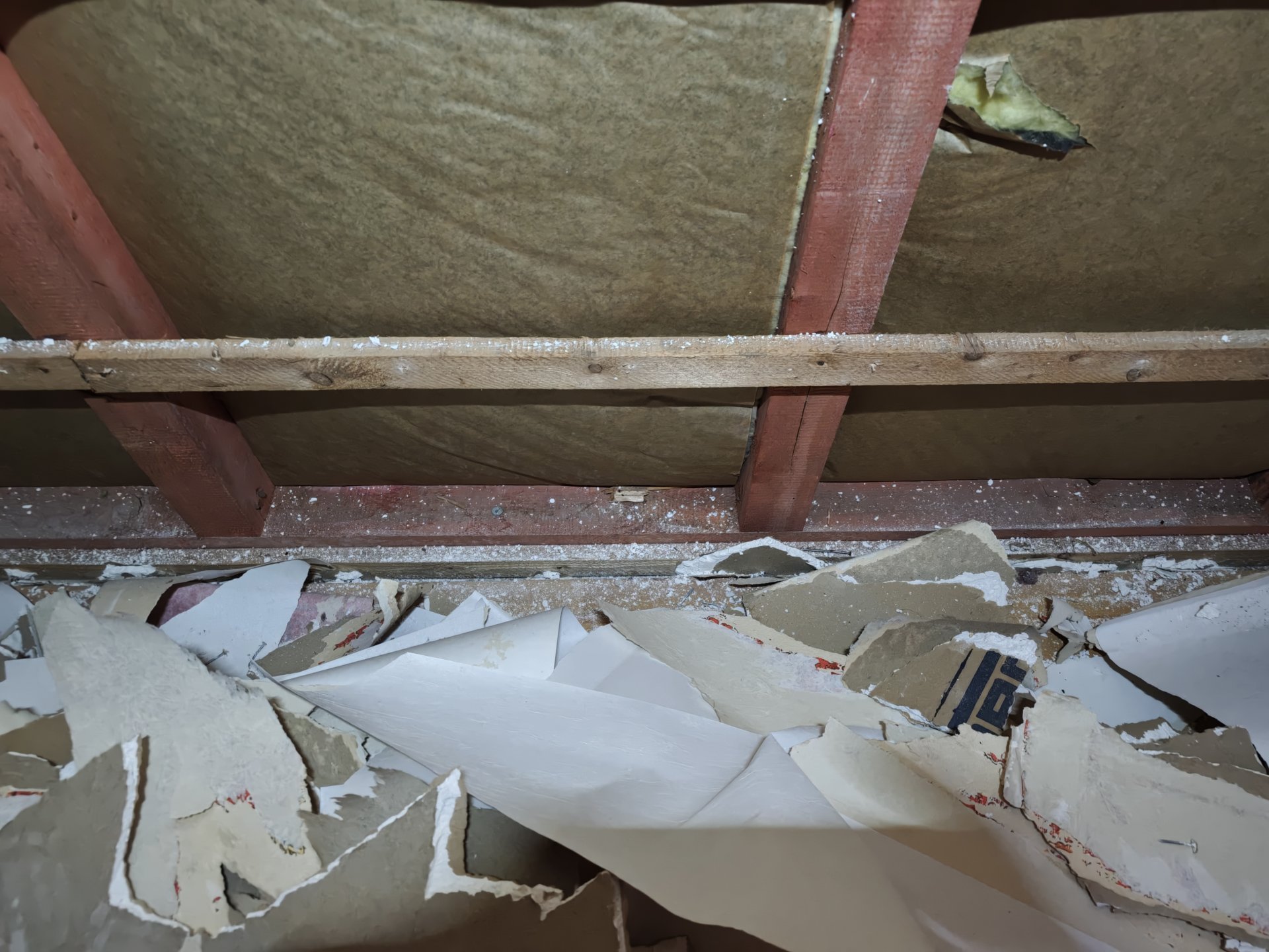

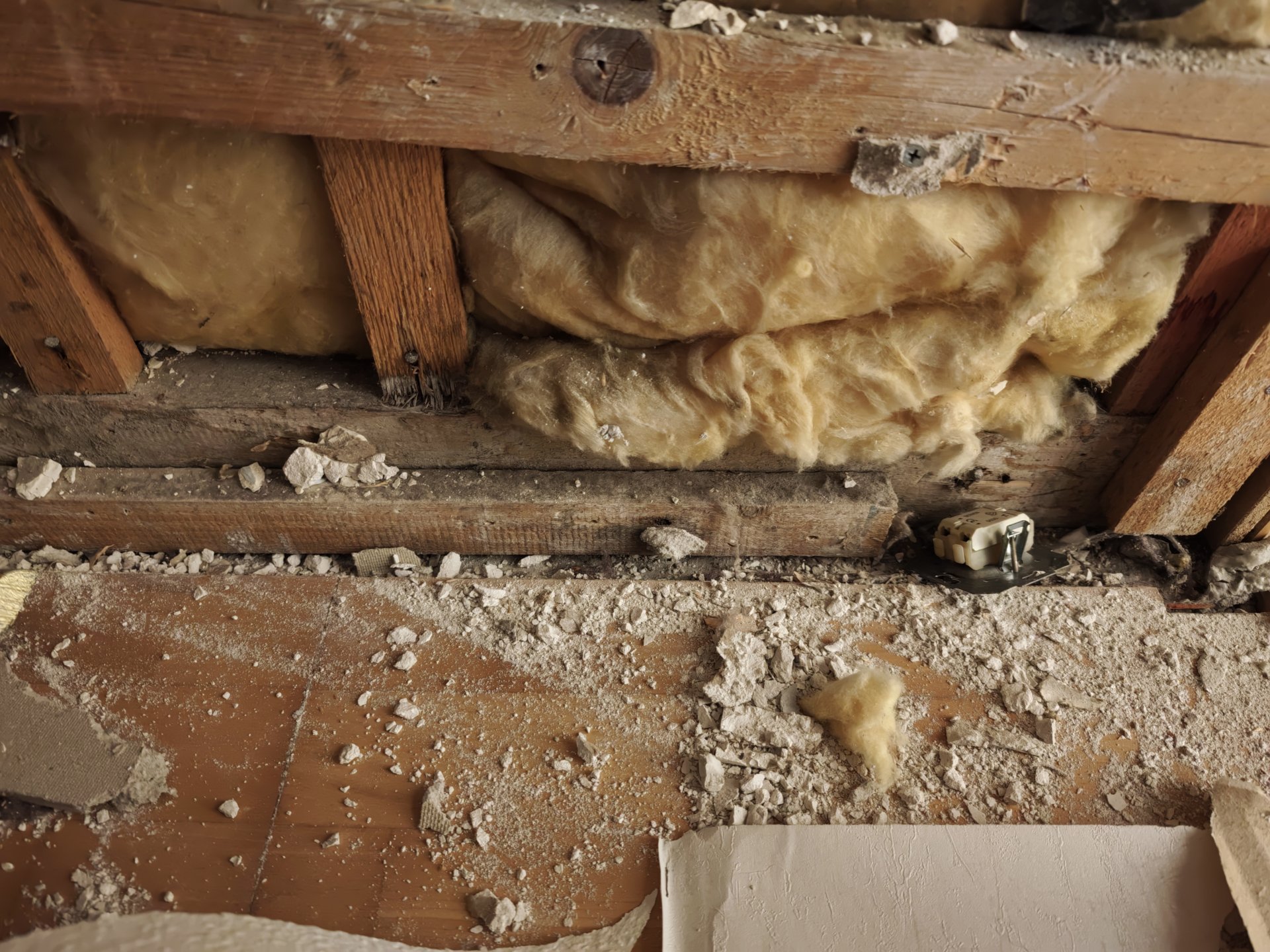

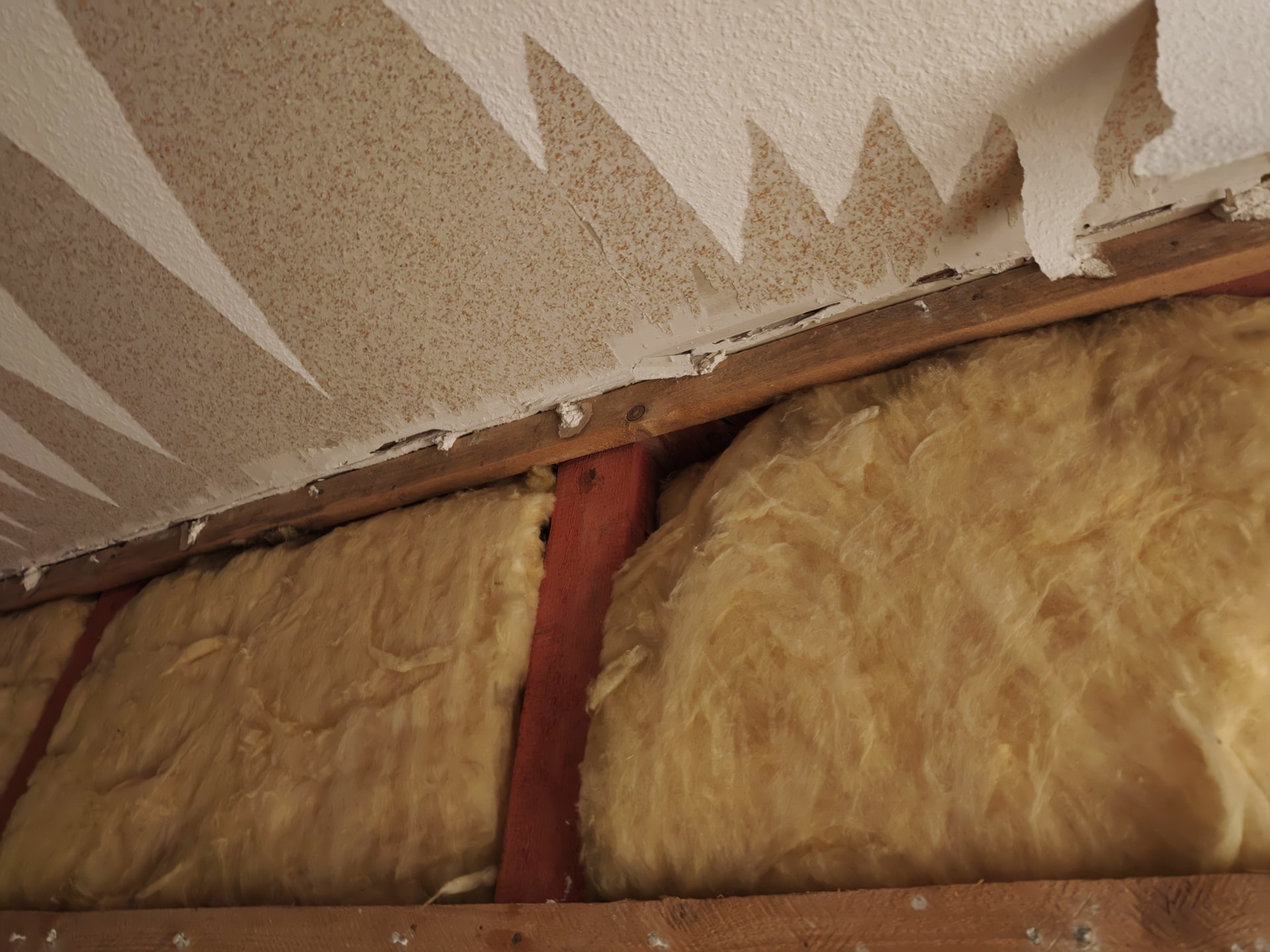

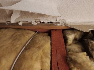

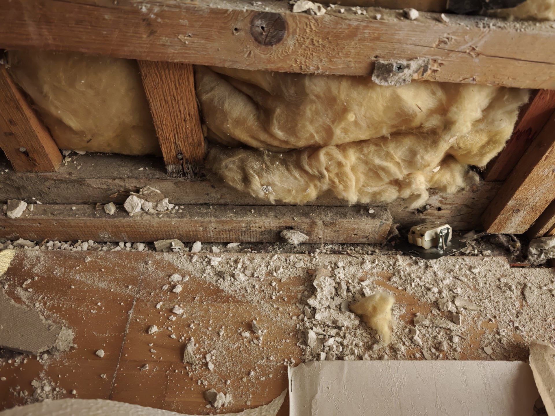

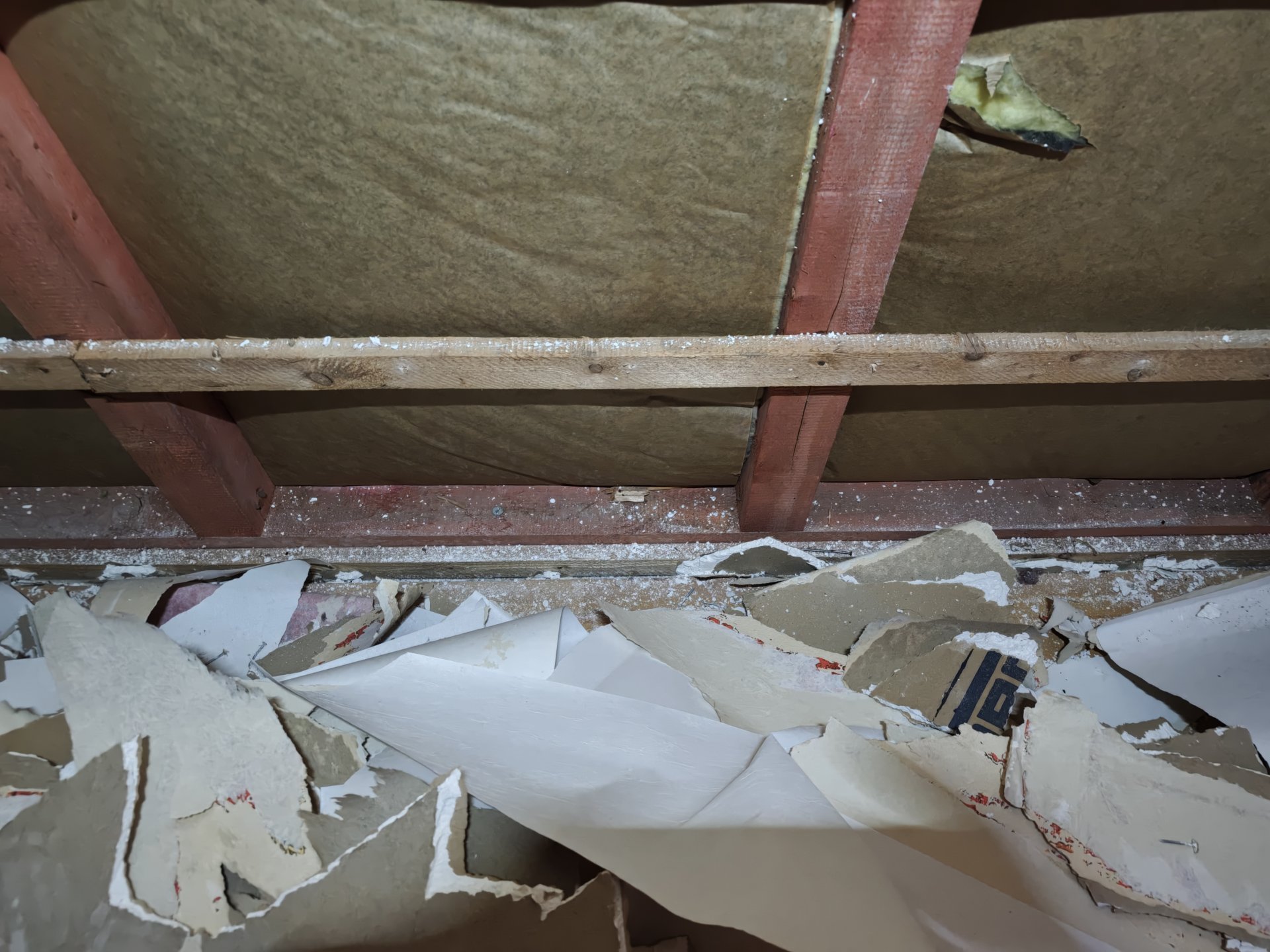

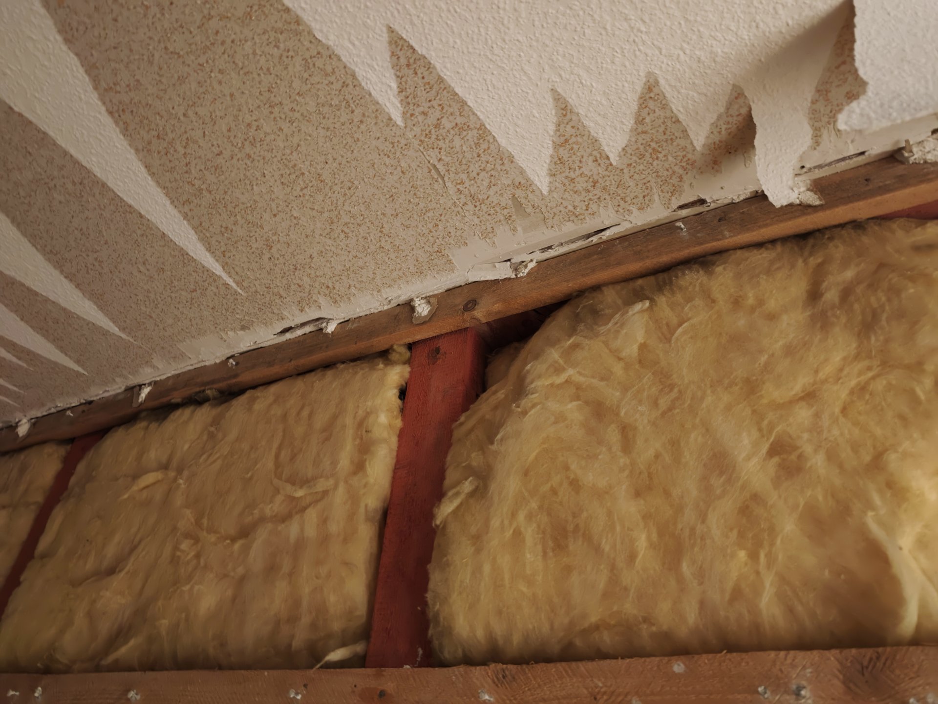

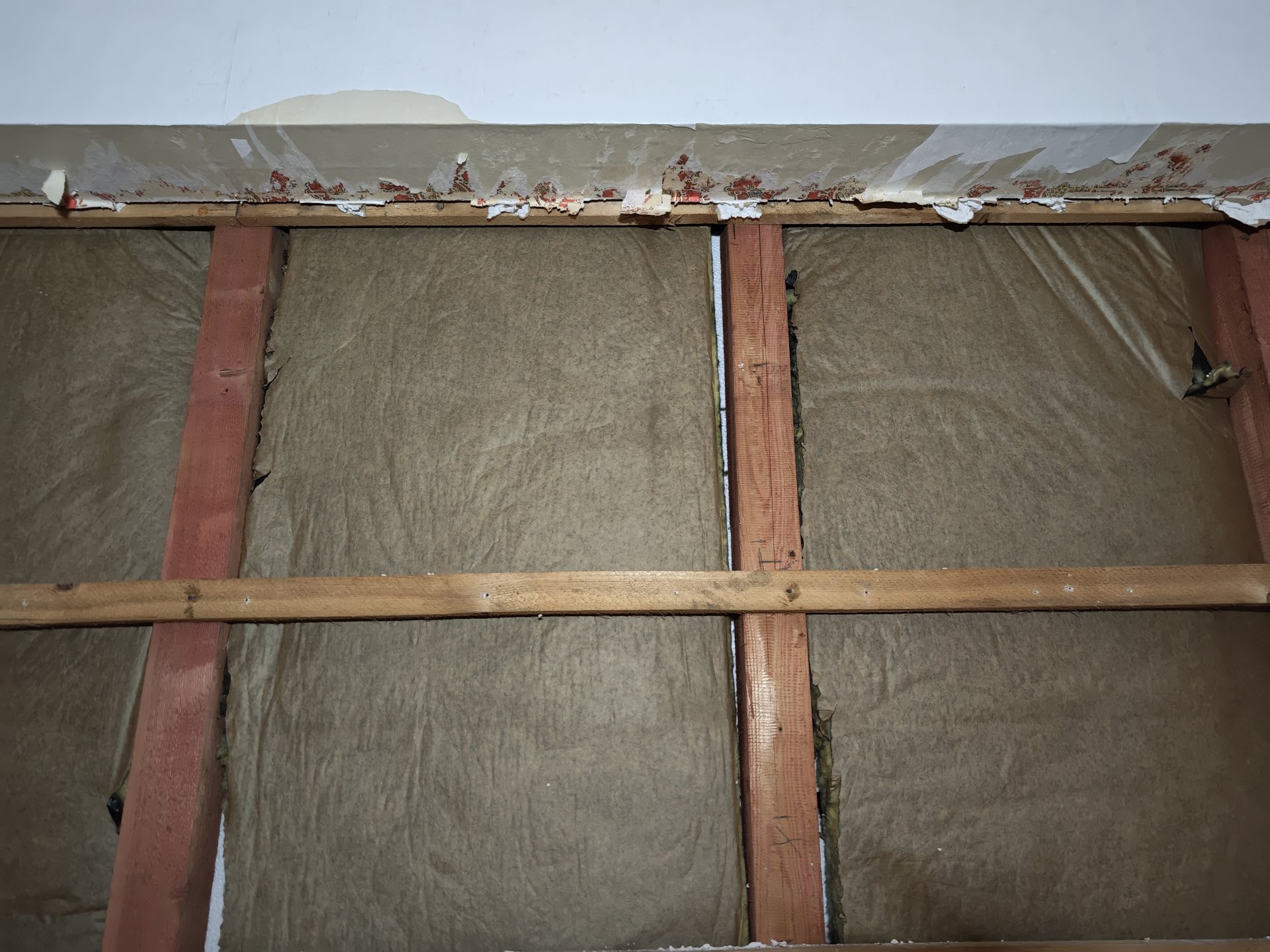

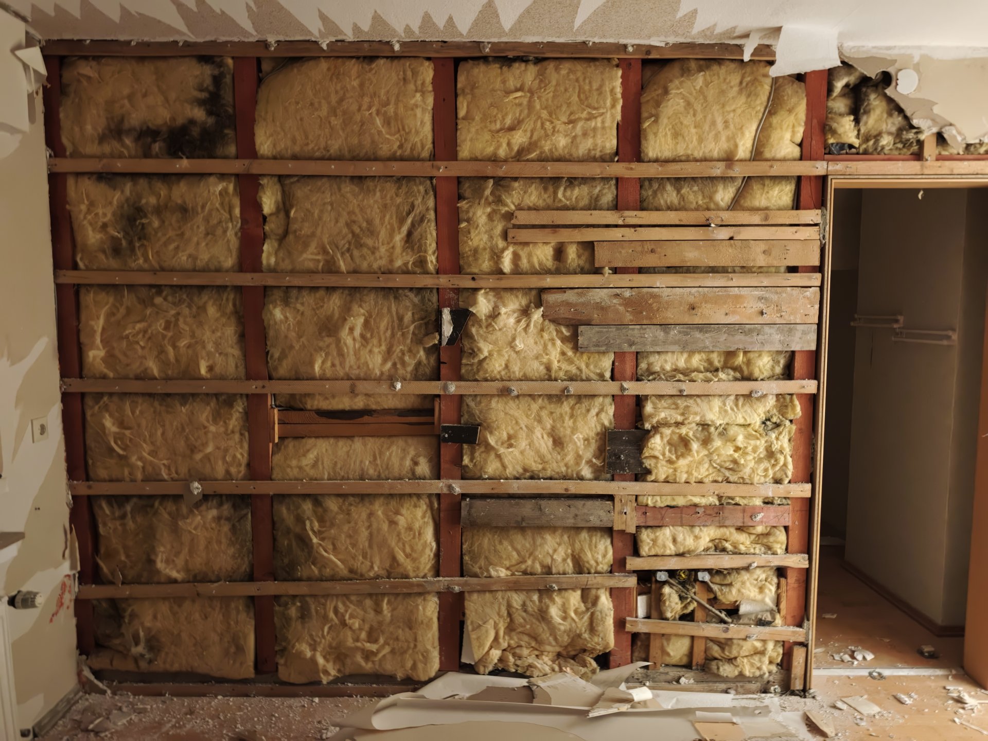

    ich hab im Dachgeschoss eine Trockenbauwand, die ich gern entfernen würde.
    Die Gipskartonplatten hab ich schonmal abgenommen. Nun bin ich mir aber nicht 100%ig sicher, ob die Wand nicht doch irgendeine tragende Funktion haben könnte.
    Unten und oben sind Balken (ca. 75mm x 75mm) verlegt, wobei der obere ca. alle 80cm durch gleichartige Balken gestützt wird, die auf dem unteren Stehen.
    Soweit ich weiß, sind solche Trockenbauwände eigentlich nie tragend, aber ich frage mich ehrlich gesagt, was genau den Dachboden tragen soll, denn im Dachgeschoss sind ausschließlich Trockenbauwände.
    Vielleicht kann mir jemand hierzu seine Erfahrungen mitteilen. Das würde mir sicher helfen.
    Vielen Dank!

    Das ist keine klassische TB Wand, aber es gibt schon tragende Holzständerwände, ob das hier so ist kann man auf den Bildern nicht erkennen

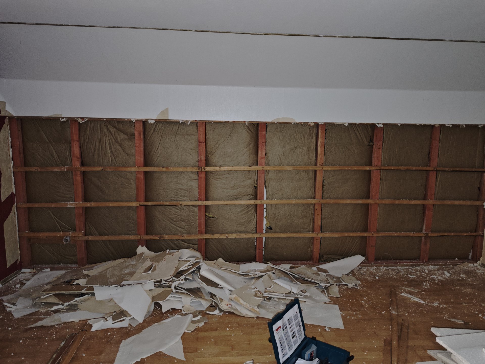

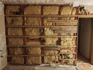

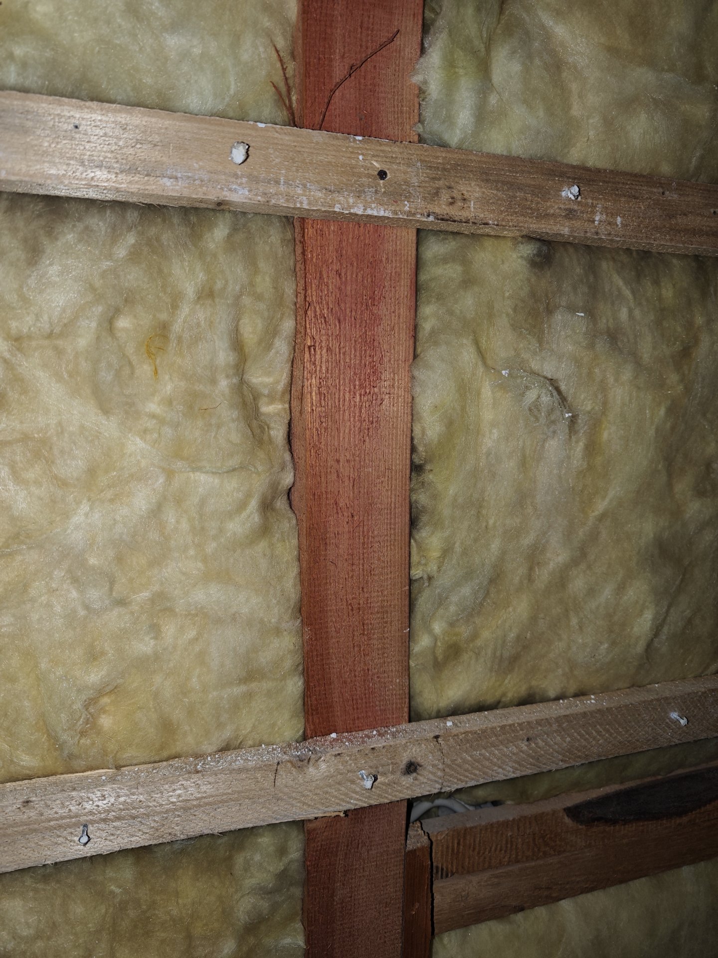

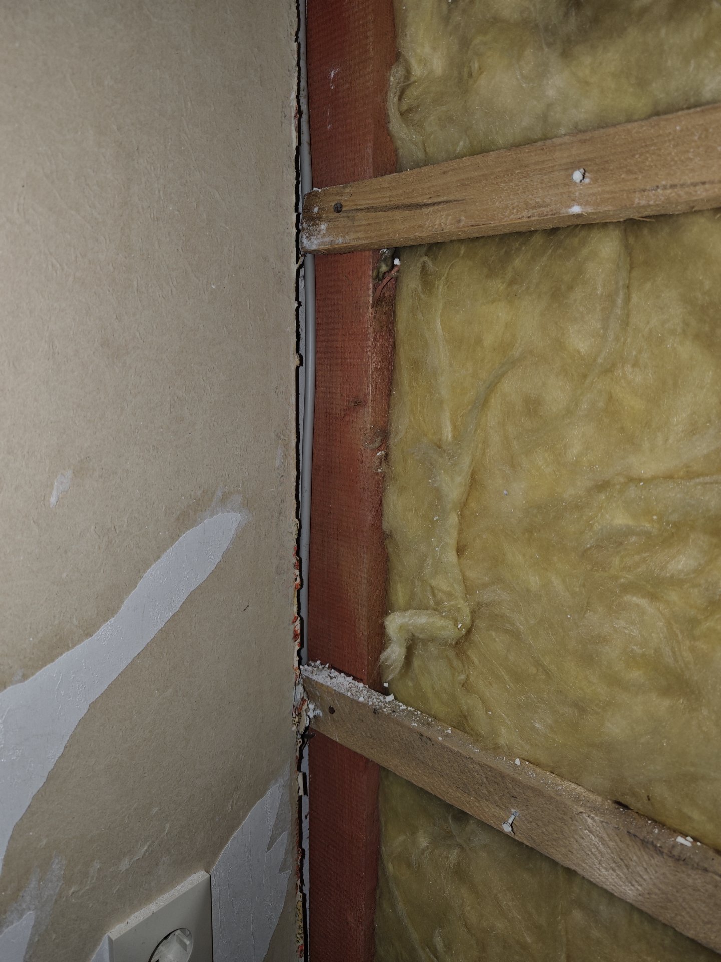

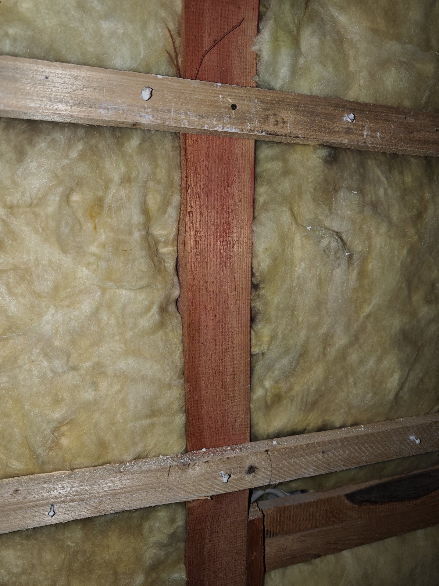

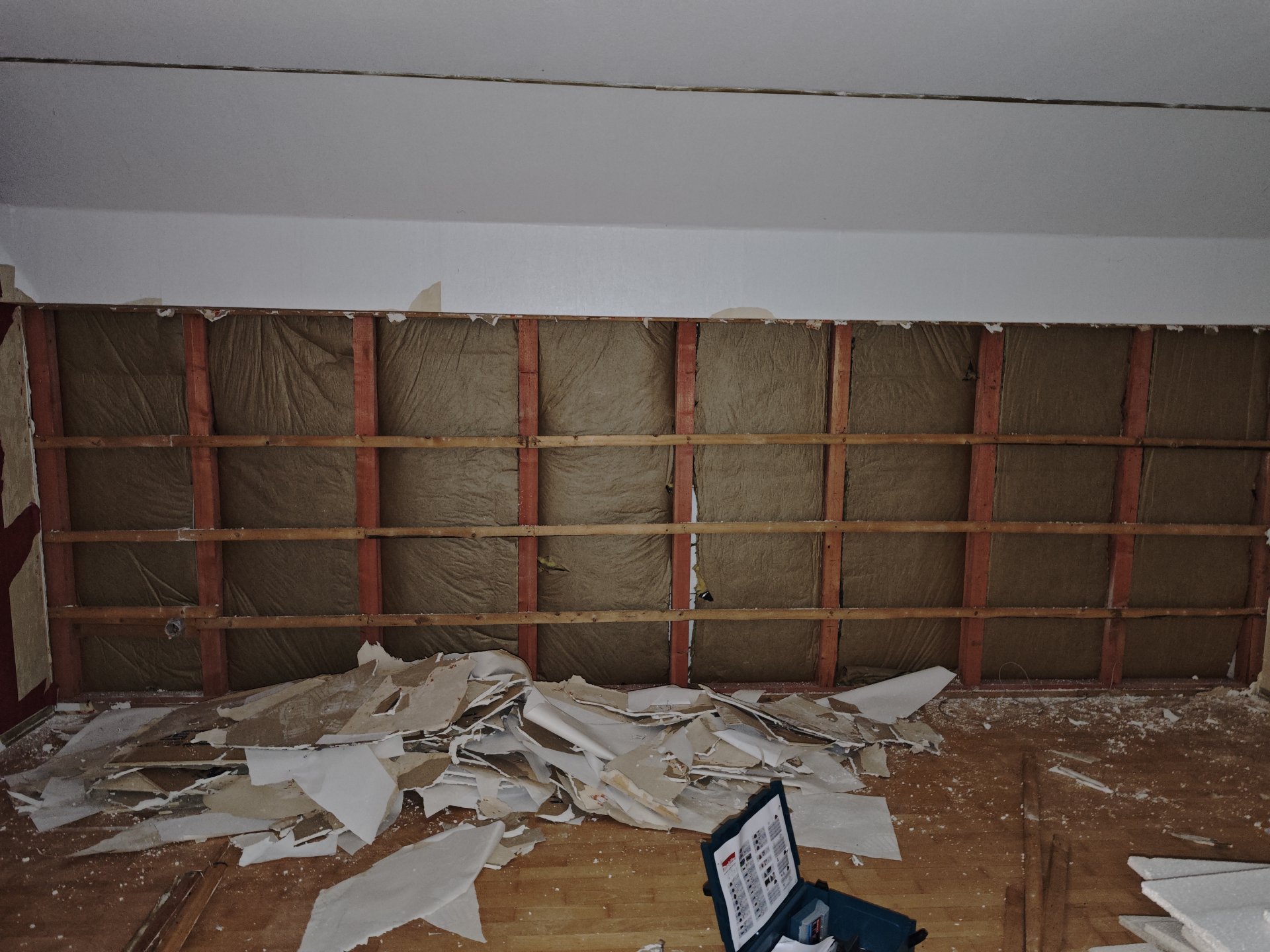

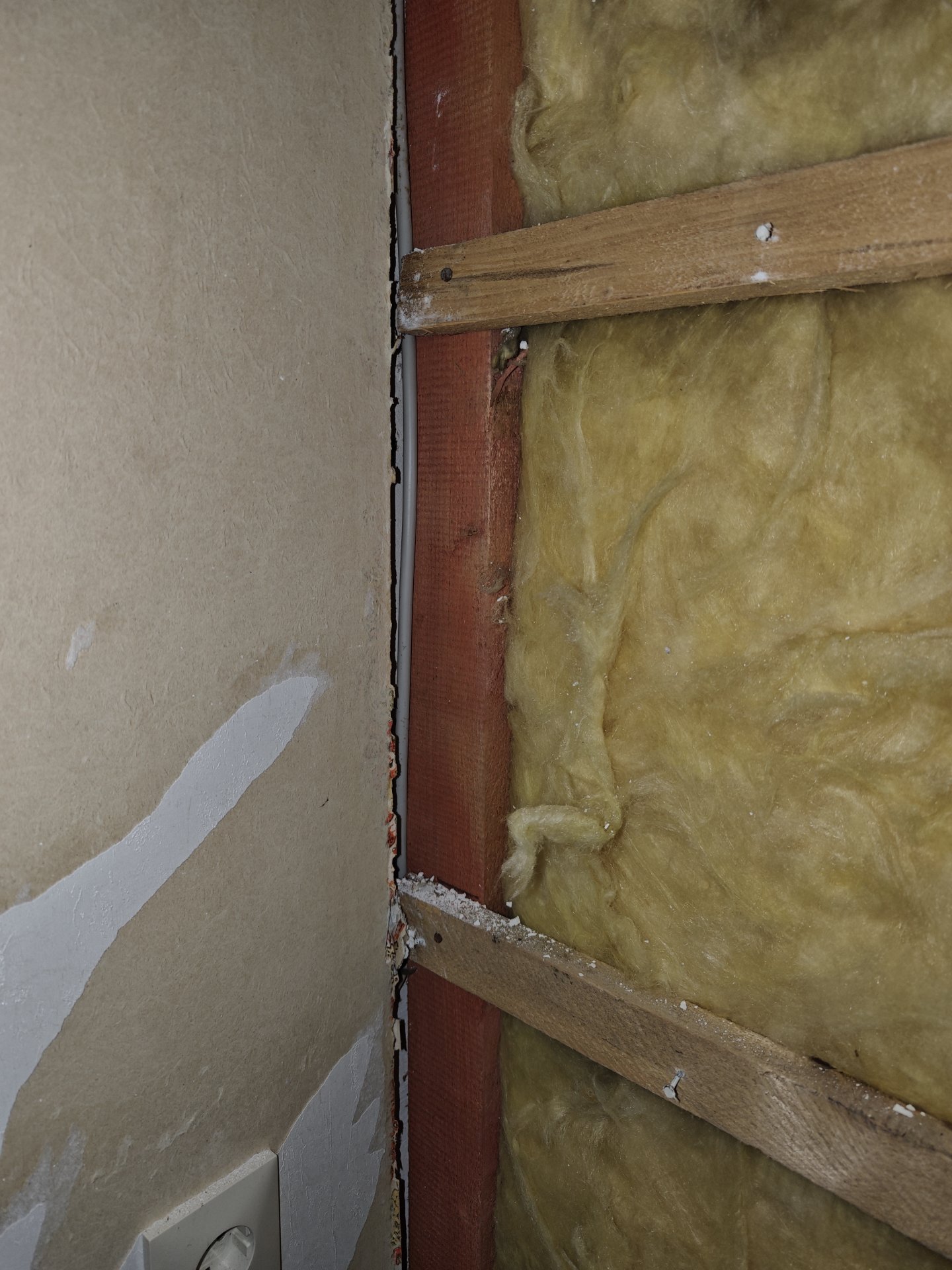

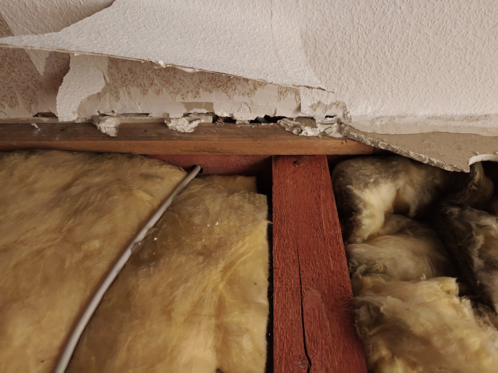

    Woran könnte man es denn erkennen?
    Ich hab auch noch eine zweite Wand, die identisch aufgebaut ist und hinter der Pfette aufgestellt einen Drempel bildet. Bei ihr gehe ich definitiv davon aus, dass sie nicht tragend ist, da in den anderen Räumen keine Drempel vorhanden sind und diese Wand im Prinzip "fehlt". Es wurden die selben Balken genutzt. Da stellt sich halt die Frage, ob die selben Balken und die identische Bauweise bei tragenden und nicht tragenden Wänden gleichzeitig genutzt wurde.
    Puh, ich bin da echt etwas ratlos.

    Lässt sich jetzt natürlich anhand der Fotos nicht einwandfrei beurteilen, deine Aussage dazu ist allerdings auch etwas Wirr:
    Bist du nun im Dachgeschoss oder unter dem Dachgeschoss? Ein Dachstuhl trägt sich für gewöhnlich von selbst und braucht in einem Einfamilienhaus keine tragenden Wände, kommt natürlich auf die Konstruktion an, bei z.B. einem Pfettendachstuhl können schon tragende Pfosten mit eingebaut sein, allerdings selten in so geringem Abstand und der Aufbau auf den Fotos wäre eher untypisch. Die Frage ist halt wo im Dachstuhl ist diese Wand platziert, wenn sie den Dachstuhl einmal quert trennt, halte ich es für unwahrscheinlich, wenn sie zum Beispiel mitting in längsrichtung den Dachstuhl trennt, möglich dass einzige Pfosten eine statische Funktion tragen.

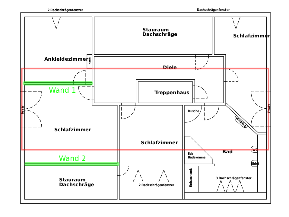

    Danke für die Antwort! Dann will ich mal mein Bestes versuchen, die Fragen zu klären.
    Die Wände sind im Dachgeschoss. Dazu mal eine Skizze:
    Die Fotos wurden alle aus dem "Schlafzimmer" heraus aufgenommen.
    Alle Wände (also auch in anderen Räumen) - außer den Außenwänden - scheinen Trockenbau zu sein.
    Die Wand aus #1 ("Wand 1") trennt also "Schlafzimmer" und "Ankleidezimmer".
    Die Wand aus #3 ("Wand 2") trennt das "Schlafzimmer" vom "Stauraum Dachschräge" (Drempel).
    Das rote Rechteck stellt die ungefähren Maße des Dachbodens über dem Dachgeschoss dar. Er erstreckt sich also nicht von Pfette zu Pfette, sondern ist schmaler. Das kann man auch im ersten Bild in #3 ganz gut erkennen. Vor der TB-Wand kann man dort gut die Pfette erkennen. Vor/über der Pfette sieht man dann noch ein Stück Dachschräge, bevor die Deckenhöhe erreicht ist. Die Pfetten sind also nur etwas mehr als auf halber Höhe des Dachgeschosses. Der Dachboden liegt natürlich höher.
    Wand 1 ist also schon unterhalb des Dachbodens, Wand 2 hingegen liegt außerhalb.
    Ich hoffe, ich habe es halbwegs verständlich erklären können.
    Vielen Dank nochmal!

    Na wenn oben drüber nochmal ein Dachboden ist, dann bist du auch nicht im Dachgeschoss, denn das Dachgeschoss ist, wie der Name ja schon sagt, unter dem Dach...
    Wenn die Wände unter deiner roten Linie wäre, dann hätte ich noch gesagt stehen die halt in den Pfosten des Pfettendachs drinnen. In deinem Fall würde ich nicht davon ausgehen, dass sie eine statische Funktion haben, aber egal wie viele Bilder oder Skizzen du hier postest, sicher beurteilen kann man das nur vor Ort oder mit richtigen Plänen. Kurz gesagt: Nach deiner Skizze würde ich sagen: NEIN keine tragende Wand (vorausgesetzt die Skizze stimmt auch so).

    Ah, okay. Ich dachte, ein Obergeschoss wird dann zum Dachgeschoss, sobald es Dachschrägen gibt. Wobei die hier so gering ausfallen, dass es wohl als Vollgeschoss gewertet wird.
    Bei "Wand 2" kann ich inzwischen ziemlich sicher sagen, dass sie nicht tragend ist, da nichts auf den senkrechten Balken aufliegt. Sie sind seitlich an die Pfette genagelt.
    "Wand 1" ist ein gutes Stück von der anderen Pfette entfernt. Die kann also nicht direkt von der Wand gestützt werden. Die "obere" rote Linie kann aber auch nicht weiter "unten" liegen, da der Aufgang zum Dachboden sich in dem rechten Teil der Diele befindet und schlicht nicht passen würde, wenn der Dachboden schmaler wär. Breiter kann er aber auch nicht sein, da er sonst ja nicht so hoch liegen könnte.
    Zu "Wand 1" frage ich aber trotzdem nochmal den Dachdecker, wenn er bald kommt. Er sollte das ja einschätzen können...
