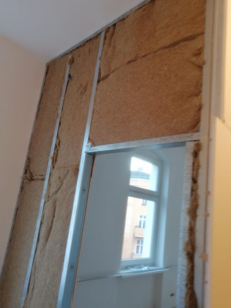

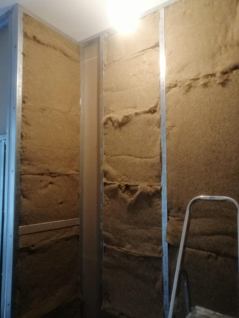

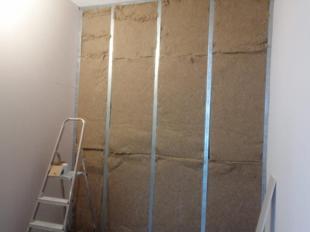

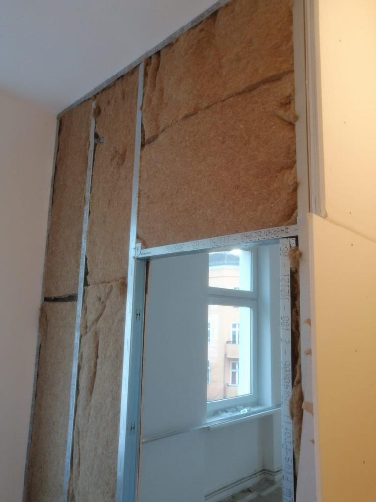

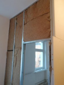

    Ich habe in eine Altbau-Mietswohnung, vor Einzug vor 8 Monaten ein 40qm Eckzimmer mit 4 Fenstern eine Trockenbauwand einziehen lassen, um dort ein 6qm Schlafzimmer abzutrennen. Vor das Schlafzimmer habe ich ein Schallschutzfenster einbauen lassen. dennoch habe ich ein fürchterliches Brummen, das mich täglich weckt und wahnsinnig macht. Es ist als ob alles um mich herum bebt. Die Wand geht ja um die Ecke, umschließt also das Bett.
    Wir wohnen an einer mittelbefahrenen Kopfsteinpflasterstraße im 3. Stock. Das schlimmste ist die Übertragung in den Raum.
    Kann es sein, dass die Trockenbauwand den Schall von außen überträgt? Ein Bauakustiker meinte von Ferne nein, aber mir scheint es dennoch so zu sein.
    Kann man Trockenwände schlecht bauen? Habe ich einen Fehler mit dem günstigeren Handwerker gemacht? was kann die Ursache sein? kann man den Handwerker dafür dennoch belangen?
    er hat damals auf meinen Wunsch wegen gesunder Atemluft die Wände mit Hanf gefüllt, aber eigentlich dürfte das nicht schlechter sein von der Dämmung her. Hat er zu schlecht gedämmt oder kann/ muss/ sollte man Lücken in der Wand lassen, um eine Übertragung zu vermeiden?
    Was kann ich jetzt tun? Ich habe kein Geld mehr und auch kaum noch Nerven, 1000 Dinge zu probieren. Ausziehen ist derzeit aber auch keine Option. Eine Lösung muss dennoch her. Ich bin nervlich am Ende, weil ich seit Monaten nicht schlafen kann.

    Klar kann man im Trockenbau auch viel Falsch machen.
    Aber bitte gib mal ein paar Infos.
    Was für Profile 50 - 75 - 100 mm
    Wurden Dämmstreifen unter die U-Profile geklebt
    Wurde einfach oder doppelt beplankt
    Warum Hanf, die Wand ist doch dicht ?

    Ohje das kann ich nicht sagen… doppelt beplankt, es ist ja mit Hanf gedämmt. Viel mehr weiß ich nicht mehr… 10cm breit? Oder 12? Ich such mal ein Foto

    Laut deinen Bildern sieht alles ok aus. Ob die Dichtbänder bei den U- und Wand C Profilen verbaut wurden kann man leider nicht sehen. Die wären ggf wichtig da sie elastisch sind und etwas entkoppeln. Wie wurden die Gipsplatten an die Wand angeschlossen ? Mit Trennfix oder Acrylfuge ? Villeicht wurde da auch direkt rangegipst und es kommt zu einer unerwünschten Weiterleitung von Vibrationen.
    Aber ansonst kann man eigentlich nicht viel machen.
    Ich tippe auch auf das Fenster. Aber alles hat seine Grenzen. Ich denke mit der Zeit gewöhnt man sich an vieles.
