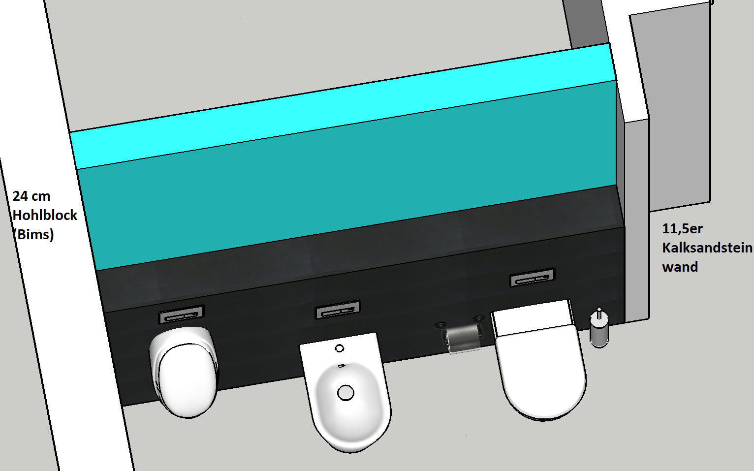

    wir müssen in einem Zimmer eine Trennwand aufbauen (hellblau). Diese muss aus statischen Gründen leichter sein (Ytong oder im Trockenbau) als die restlichen Innenwände (Kalksandstein). Eine Wand grenzt an das Badezimmer, so dass hier an der zu erstellenden Wand noch Sanitärinstallationen dran müssen (Hänge-WC, Bidet, etc.).
    Für die Vorwandelemente würde ich Produkte namhafter Firmen (vorzugsweise TExx) einsetzen.
    Die Frage ist nur, ob die Trockenbauwand den Belastungen, insbesondere durch das Hänge-WC, standhält. Möchte nicht dass mir die Fliesen platzen, sobald sich ein Schwergewicht mit "Schwung" draufsetzt.
    Oder sollte ich lieber zwischen die Trockenbauprofile noch Ytong zwischenmauern?
    Grüße
    DimaC

    Wird genau so tausendfach am Tag verbaut ( Trockenbau )
    Was genau ist jetzt die Frage ?
    Der WC Tragständer wird zwingend mit der vom Hersteller vorgeschriebenen Befestigung am Rohfussboden verankert

    Eine gute Trockenbauwand trägt Lasten besser ab, als ein dünnes Porenbetonmäuerchen.
    Ich selbst habe solche Wände (Trennwand zw. Küche und Bad) zu Hunderten aus TECE-Profilen (Geberit geht auch) von meinen Installateuren herstellen lassen.

    Ich frag mal anders. Reicht für diese Zwecke eine Standard-Trockenbauwand mit 75er Profilen doppelt beplankt mit einem vernünftigen Vorwandelement, um den Belastungen stand zu halten. Es geht mir hierbei auch um die Wandstärken. Leider ist das Badezimmer relativ klein, so dass hier jeder cm zählt.

    Ich sag mal nein.
    Hängt auch ein wenig von der Raumhöhe ab.
    Und wenn auf Zentimeter ankommt, sind die Systemwände von TECE und Geberit unschlagbar.
    An ein 75er TB-Profil würde ich keine 200 km am 60 cm kangen Hebel hängen.
    Aber frag mal einen Trockenbauer. Ich bin nur Installateur und vertraue meiner Arbeit.

    wo ist das Problem? links u rechts am WC Ständer UA Profile verschrauben und gut iss, das ist Alltag für einen TB
    die Wand wird ja nicht gerade 6 m hoch sein....

    Wie Alex sagte UA hinten in der eigentlichen Wand-Element ordentlich mit Gewi fest, in der Ablage läuft ja die Verrohrung sollte kein Problem sein, die Ablage könnten sie auch mit UA ausführen und dort nochmals Befestigen ggf mit Brücken das ist dann steif genug, nur sollten was die TB gern 'vergessen' auch in dem Bereich der Gestelle entsprechend Verstärkung sein, also horizontal wo zum Beispiel das WC als Keramik endet (zwischen den Profilen der Vorwand Elemente) doppelt beplankt und ceramic ist nicht ausreichend oft gibt es dort Risse in der ceramic. Vorwandelemente sind eigentlich von jedem Hersteller dafür vorgesehen ohne zu werten - conel - geberit-grohe... aber auch Hausmarken wie Sanit sind da möglich, stabiler sind halt die vorgenannten.

    das stimmt, deshalb verwende ich lieber 25 mm Platten, ist stabiler als 2 x 12,5

    Dann kann ich beruhigt anfangen eine Bestellliste anzufertigen.
    100er TB-Profile, UA-Aussteifungsprofile, 25er Platten und TECE-Vorwandelemente.

    Das Abwasser aber in der Ablage führen, nicht hinten schwächen und versuchen dort die 100er oder UA zu schneiden, dann hält das nicht mehr-sie können das Rohr auch in DN 90 ausführen muss nicht 100 sein.

    Der TE möchte aber eine schlanke Wand haben. Wenn 100er UA plus Beplankung und dann noch eine Vorwandinstallation gebaut wird, sind wir schon bei einer Gesamtstärke von 280 mm.
    @DimaC : hast Du soviel Platz?
  18. DimaC
    DimaC
    20.09.2017
    Hab nochmal nachgeschaut. Insgesamt wären (ohne Sanitäreinrichtungen) maximal 380mm Platz vorhanden.
    280mm?
    Ich komme auf eine Gesamtstärke von 327,5mm:
    25mm Karton+100mm Profil+25mm Karton+150mm Vorwandelement+12,5mm Karton+15mm Fliesen
    Was mach ich falsch?

    Also der TECE-WC-Träger braucht schonmal einen Hohlraum von min 15cm.
