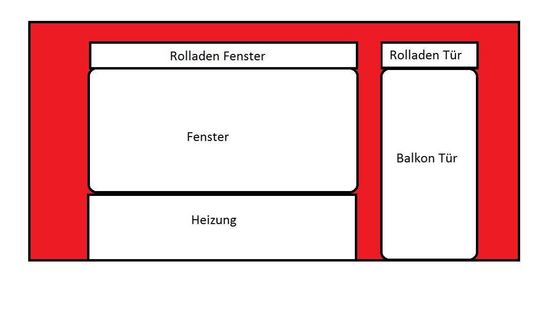

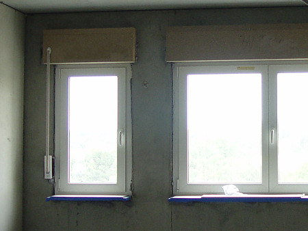

    Wir möchten in unserem neuen Haus die Rolladen Kisten, die ins Zimmer reinragen verkleiden. Dafür wollen wir eine Trockenbauwand vor die eigentlich Wand bauen damit es eine ebene Wand gibt.
    Ich habe mal ein exemplarisches Bild beigefügt (Bei uns sind die Rollädenkästen noch etwas weiter von der Wand entfernt. ca. 20cm). Hier sieht man wie die Rollädenkästen in den Raum ragen. Diese Wand soll jetzt also eine mit den Kästen eine Eben ergeben.
    Dadurch bekommen auch die Fenster eine zusätzliche Umrahmung.

    Dazu muss man sagen das man auf dem Foto nur eine exemplarische Darstellung sieht.
    Im Anhang mal kurz das tatzächliche Dargestellt. Nur was rot ist wird ein Stück rausgezogen.
    Das zimmer wird dadurch nicht wirklich kleiner.

    Wenn man sauber plant, dann baut man sich keine Rollladenkästen ein, die 20cm ins Haus reinstehen.
    Sind die Fenster auch neu ? Was ist der U-Wert der Fenster und was der U-Wert der Wand?
    Den kompletten Aufbau in U-Wert Rechner (Google) eingeben und vergleichen mit und ohne Vorsatzschale.
    Generell kann man sagen eine Innendämmung an einer Außenwand ist ein hohes Risiko !
    Vor allem an den Ecken und Übergängen. So etwas muss sehr sauber geplant und ausgeführt werden.
    Die Funktion der Heizung wird dadurch, dass sie tiefer in der Nische sitzt leicht beeinträchtigt.
    Ich würde lieber andere Rolläden (z.B. Aufsatzrollladen) montieren als so einen Murks.
