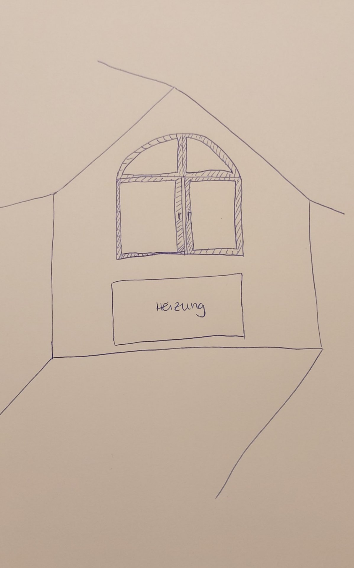

    Hallo! Wir überlegen, uns eine Eigentumswohnung zu kaufen, jedoch hat sie für unseren Geschmack ein Zimmer zu wenig, und wir überlegen, das größte Zimmer (25m2) zu teilen. Allerdings weiß ich nicht, ob das möglich ist, da die Trockenbauwand vor einem Doppelfenster sein sollte (sodass jeder Raum eine Fensterhälfte hat). Am besten schließt die Wand an den Holzrahmen (also Mitte der beiden Fenster) an. Allerdings ist dieser Spalt zwischen den beiden Fensterrahmen extrem dünn. Da Eigentumswohnung, wird wohl ein Fensteraustausch von der Hausgemeinschaft eher nicht geduldet...Gibt es hierfür irgendwelche baulichen Lösungen? Foto anbei!
    Danke!

    Wände die stumpf auf ein Fenster stoßen, enden gewöhnlich in einem sog. Schwert. Das ist ein handwerklich hergestelltes Bauteil, was in seiner Stärke gerade so dick ist, dass die Funktion des Fensters gewährleistet ist.
    Die Teilung ist eine reine Sichtteilung. Schallschutz zwischen den beiden Raumteilen ist nicht existent.
    Besonders lecker ist in Deinem Fall der durchgehende Heizkörper.
    Ich möchte dann bitte das Zimmer mit dem Thermostatventil haben.

    Abhängig von der Schwertdicke, grundsätzlich schon machbar
    ansonsten:28:

    Oh vielen Dank für die Antworten...zur Schwertdicke: ich würde schätzen, der Zwischenraum hat höchstens einen Zentimeter Breite...ich hoffe das wäre nicht zu dünn bzw. dadurch unmöglich :P

    das mit dem schätzen ist immer so eine Sache,
    ich würde in diesem Fall einen Zollstock schätzen.....

    Ich würde die Idee ganz schnell vergessen. Neben der Problematik mit dem Heizkörper und der möglichen Wanddicke hast du ja auch noch die des Zugangs. Oder soll einer der beiden Räume ein Durchgangszimmer werden?
    Falls ihr euch nicht gegenseitig ansehen wollt, wäre vielleicht ein Raumteiler eine Option.

    Und auch noch nicht besichtigt?
    Oder war fotografieren verboten?
    Vielleicht läuft Deine angestrebte Wand ja auf eine Glasscheibe und gar nicht aufs Profil?
    Aber selbst das habe ich schon gesehen. Am Bau gibt es nichts, was es nicht gibt.

    Doch besichtigt schon, ich habe auch Fotos, wollte das Foto nur nicht öffentlich stellen, daher die Zeichnung. Also zwischen den beiden Fenstern ist in jedem Fall etwas Platz...
