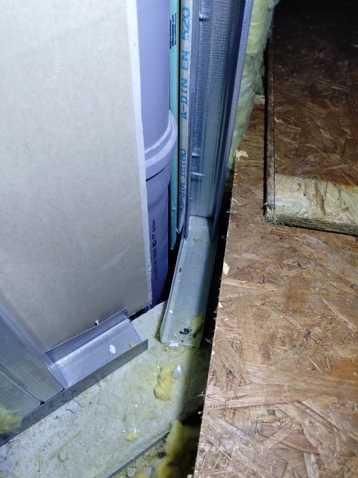

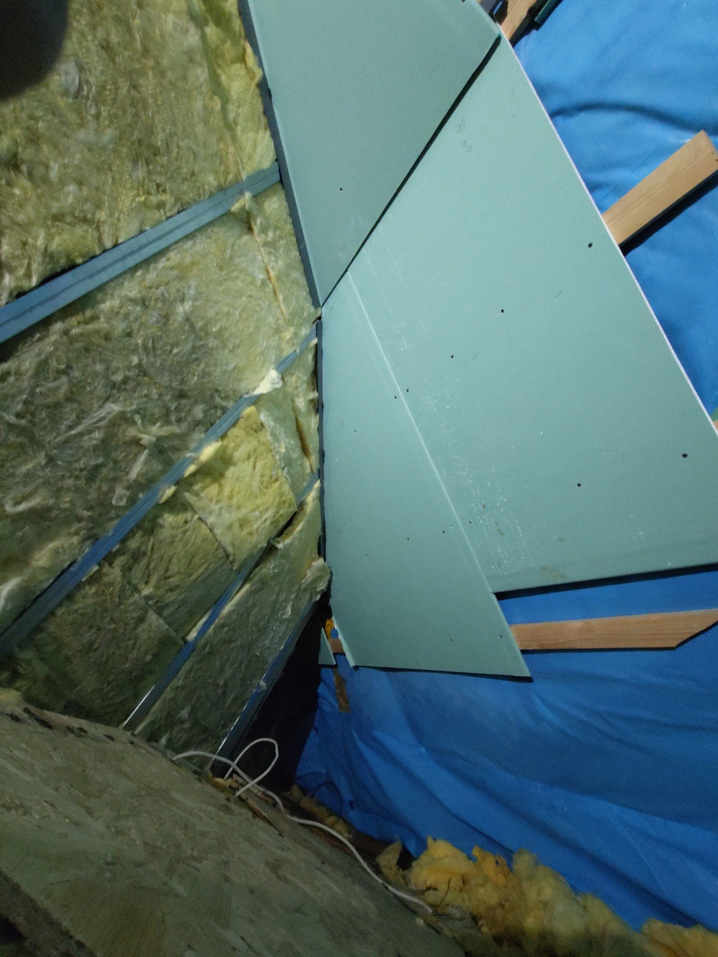

    Hallo, ich bin neu hier im Forum und das ist auch das erste Mal das ich so ein Medium nutzte. Ich bin handwerklich geschickt, arbeite aber nicht in dem Bereich bin aber willig alles zu lernen.
    Meine Ausgangssituation:

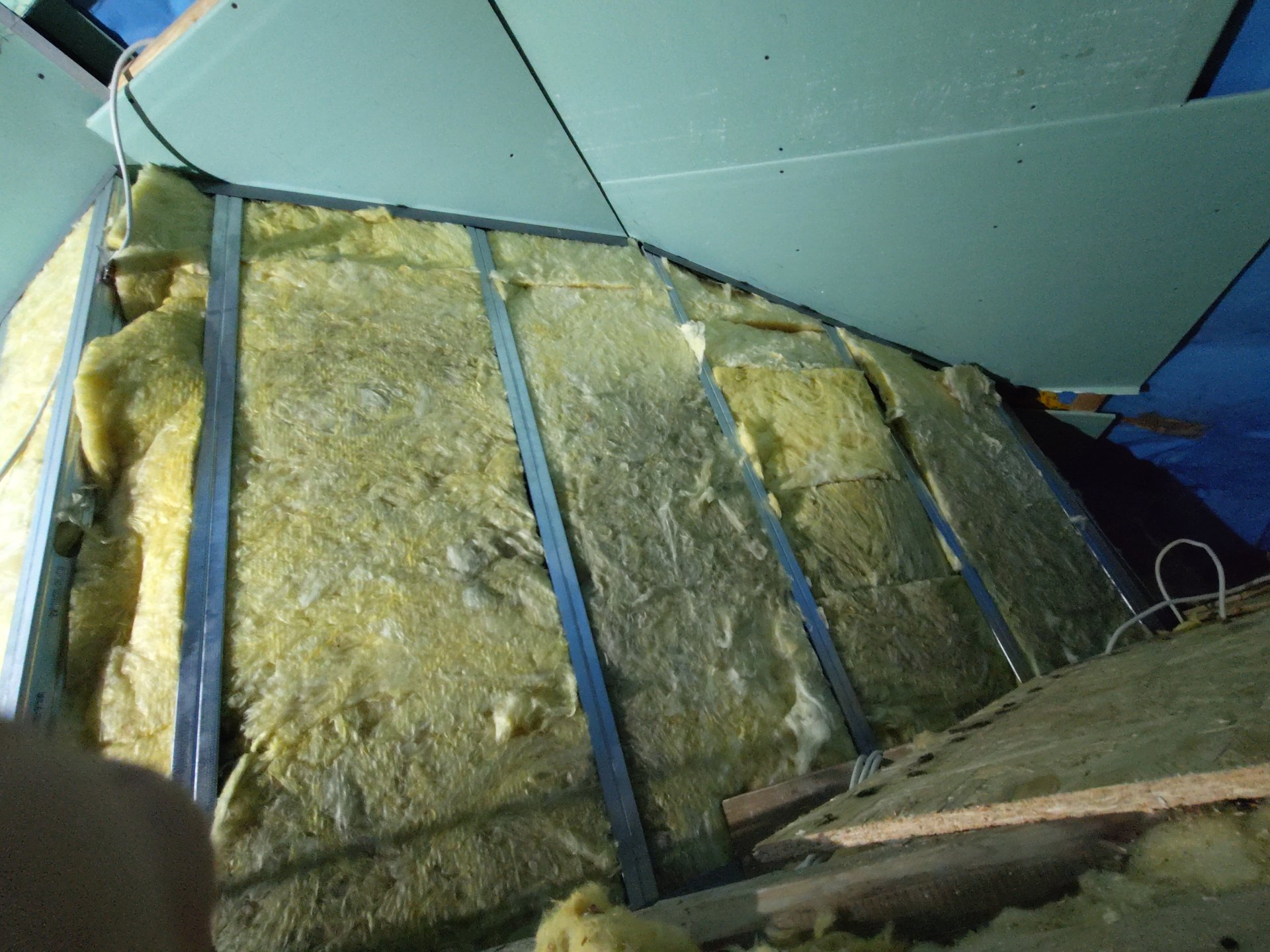

    Haus gekauft 2025 - Baujahr 1996 welches 2012 saniert wurde. in der oberen Etage welche auch schon die Dach Ebene darstellt befinden sich zwei Zimmer und ein Badezimmer, dieses ist mittig. Da drüber befindet sich ein Dachboden, dieser ist kalt und verfügt nur über eine Ruckzuck Treppe im Treppenhaus (ebenfalls mittig) als Zugang. Jetzt wurde 2012 ca die Hälfte des Bodens zum Dachbodens entfernt und das Badezimmer nach oben erweitert um ein fester im Dach einzubauen und so Licht in die Feuchtraumhöle zu bekommen. In dem Rahmen wurden die Zwischensparren überall bis zum Dachanfang neu isoliert (18cm kw0,035) und die Zwischendecke ebenfalls (14cm kW 0,035).
    Die neue hochgezogenen Badwände wurden aus Gipskarton gemacht (grün), Ständerwerk Metal und dahinter Isolierung zum kalten Dachboden von 60mm (Fotos siehe unten).
    Meiner Meinung nach viel Blödsinn. Die Dämmung dahinter ist natürlich schon eingefallen und verfärbt euch stark.
    Mein Plan ist jetzt eine Folie (Siga Klimamenbran) von hinten so gut es geht luftdicht an die Gips Wand zu machen. Dann wieder auffüllen mit neuer 60 mm Dämmung und dann 140mm Dämmung davor. Diese soll dann mit Kanthölzern halten. Die Membran würde ich so weit überlappen wie es geht und mit der auf dem Boden befinden Dampfbremsen verkleben. Oben würde ich sie an der blauen innen Folie vom Dach verkleben. Ist der Plan so okay?
    Ich Frage in diesem Forum weil es extrem schwer ist für mich etwas im Internet zu finden da diese Ausgangslage wirklich sehr speziell ist und ich das ganze in fünf Jahren nicht nochmal machen möchte.
    Danke im vorraus. Basti

    d.h. auf der kalten Dachbodenseite?
    Die Verfärbung der Dämmung ist Staub und ungefährlich

    nein ist es nicht, weil die DB grundsätzlich auf der warmen Seite montiert werden muss
    wenn es denn welche waren.....
    Ist das Bad schon komplett fertig?

    nur wie willst du die Klimamembran (DB) zwischen GK grün und vorhandener Dämmung bringen?

    1. Dämmung raus (Dauert 10 Minuten)
    2. Umliegende Bereiche sauber machen bis zur Boden Dampfsperre von den darunter liegenden Räumen
    3. GK grün kurzen und dabei nicht die blaue Dampfsperre beschädigen
    4. Hohlräume füllen mit Dämmung (kleine, wie zB in dem Alu Ständerwerk. Schutz für die Folie vor schrauben etc
    5. Von unten an das Ständerwerk Ran arbeiten mit 10cm Überlappung zur Boden Folie. Um alle Drempels, um das ganze Ständerwerkauf eine gewisse Höhe X an den GK Ran
    6. Das gleiche Spiel vom Dach aus gesehen mit Ausgangspunkt blaue Folie
    7. Große Folie Mittag drauf
    8. 60 mm Dämmung zwischen das Ständerwerk
    9. 140 mm Dämmung davor
    So der Plan...
    Dabei natürlich alles mit Klebeband nacharbeiten genau so gut mit Dichtmasse.
    Ob das über dem Bad natürlich alles noch toppi ist weiß nur der liebe Gott.Aber da komme ich ja nicht dran. Es geht nur um die senkrechten Wände.

    vermutlich keine, ohne alles zu demontieren,
    das wird eine Pfrimmelei ohne Ende, ich beneide dich nicht
    ich würde überlegen, ob es nicht einfacher wäre die GK am Ständerwerk entlang abschneiden, Dämmung raus. DB auf das vorh. Ständerwerk kleben,
    mit der blauen sauber verkleben und ein zweites Ständerwerk davor setzen, da dann die Dämmung rein, als Sicherung für die
    Dämmung ein paar Latten oder GK Streifen quer auf das Ständerwerk schrauben

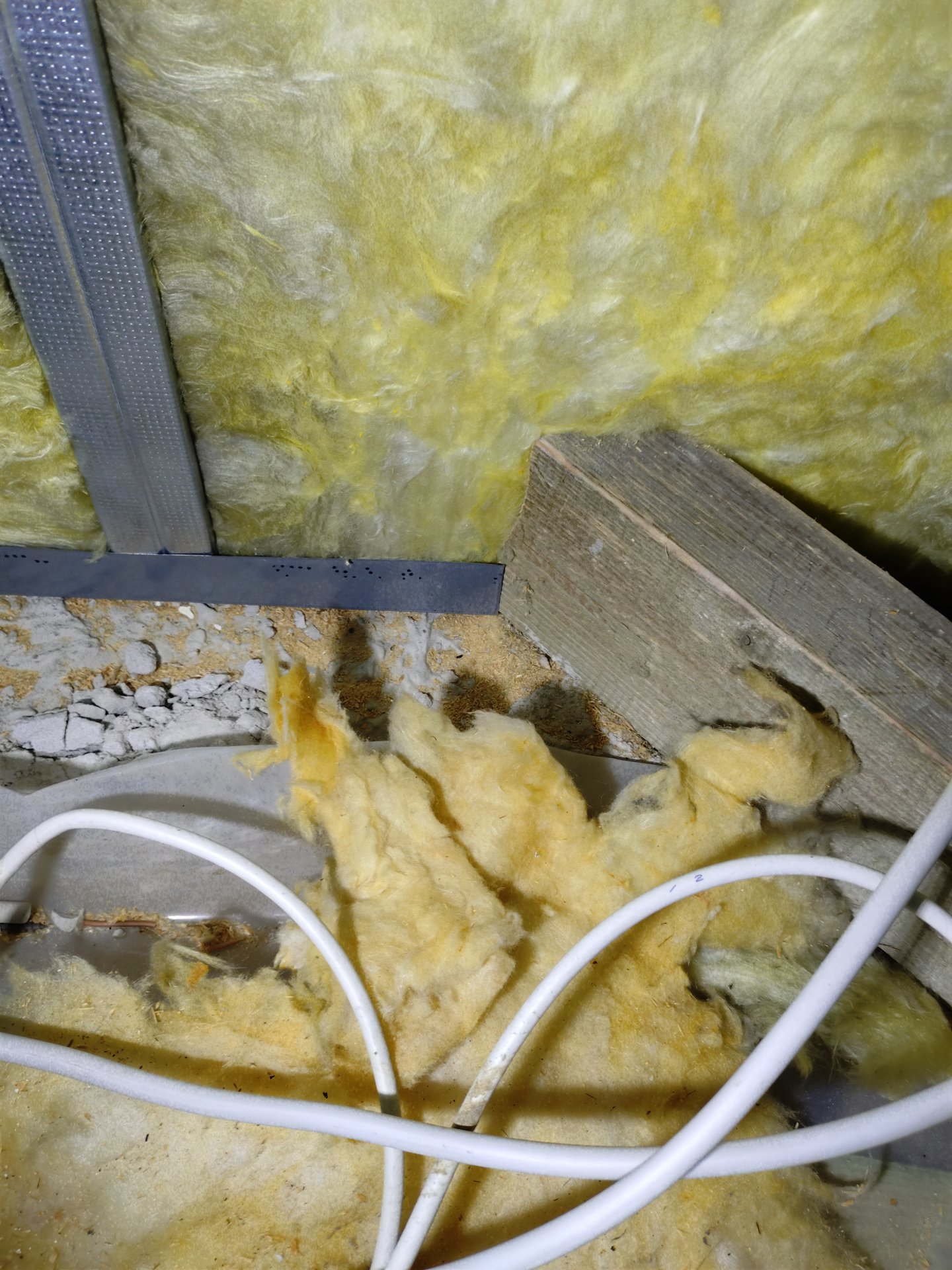

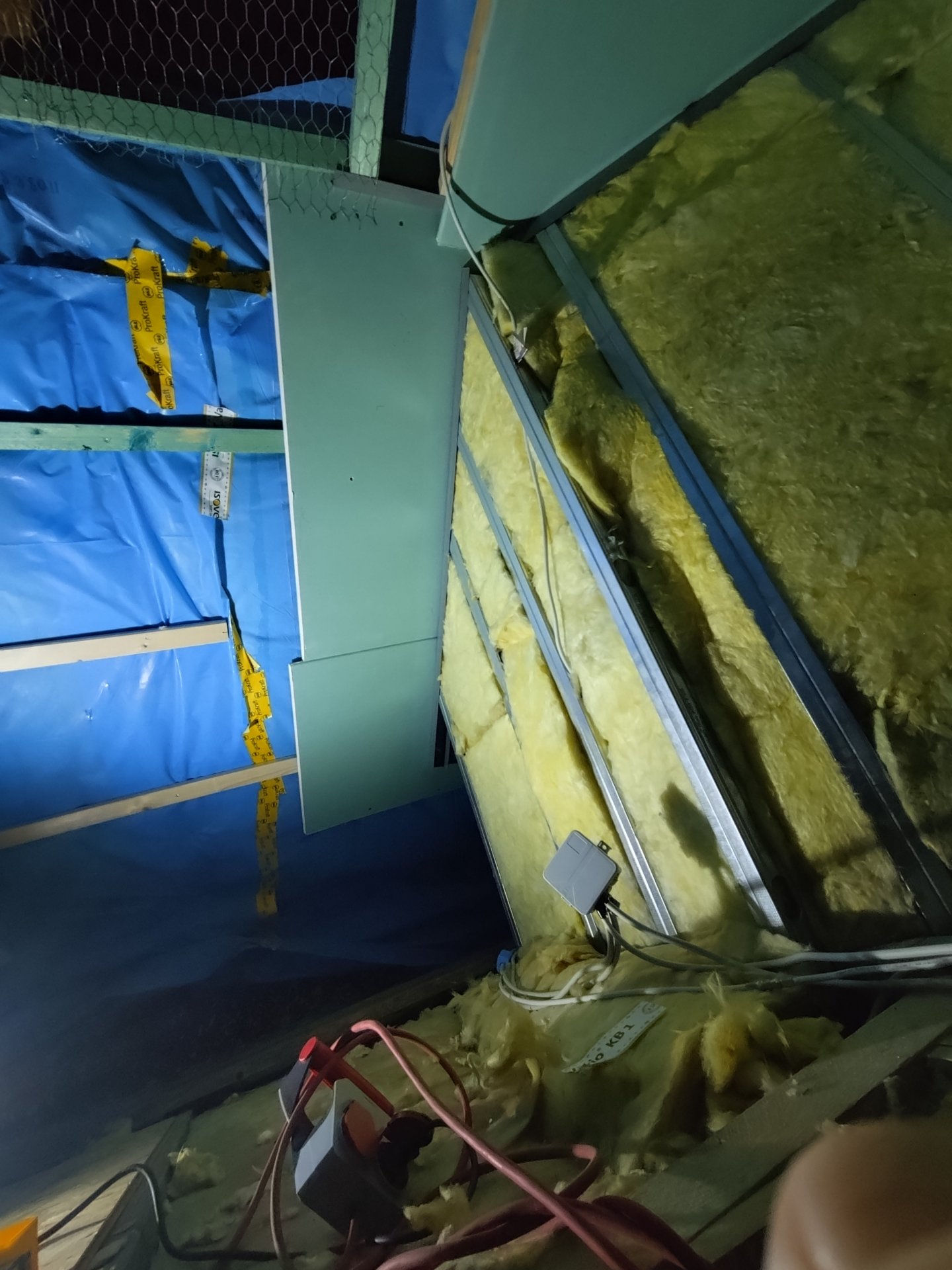

    Weitere Bilder. Übergang Boden - Badezimmer Wand.
    Die OSB Platten liegen da nur zum drauf Rum laufen. Kommen später weg.
