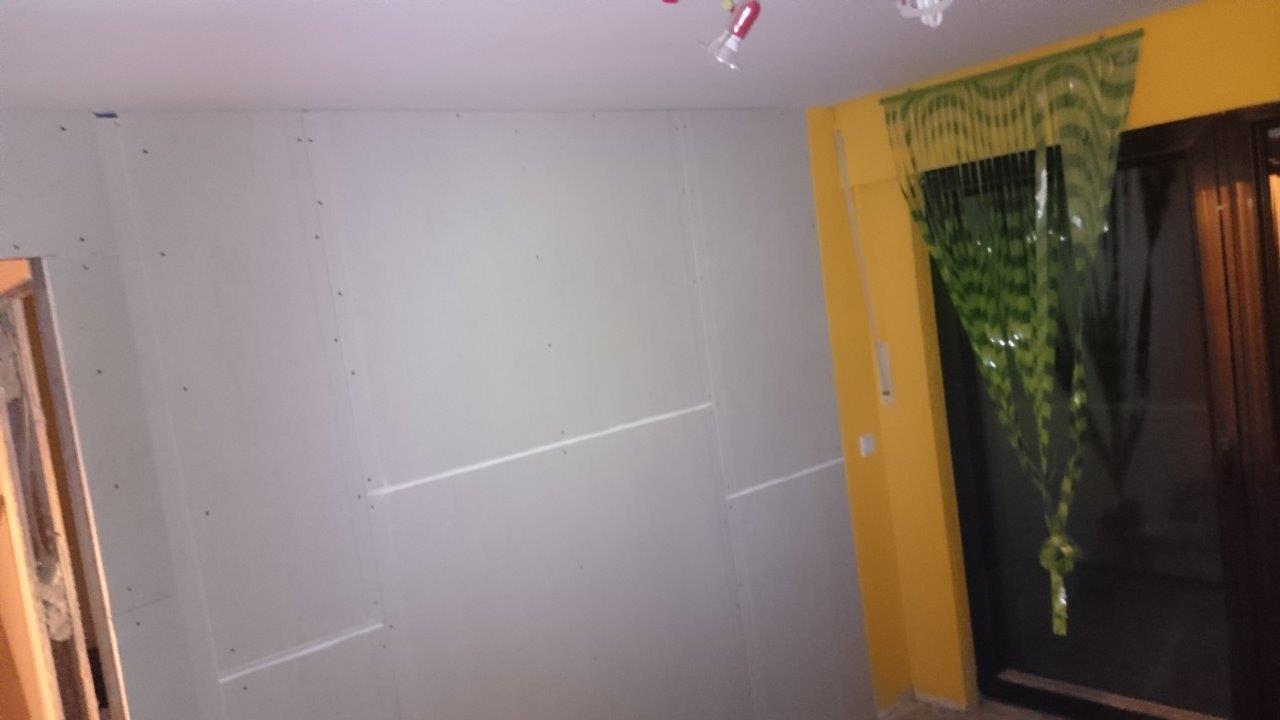

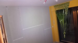

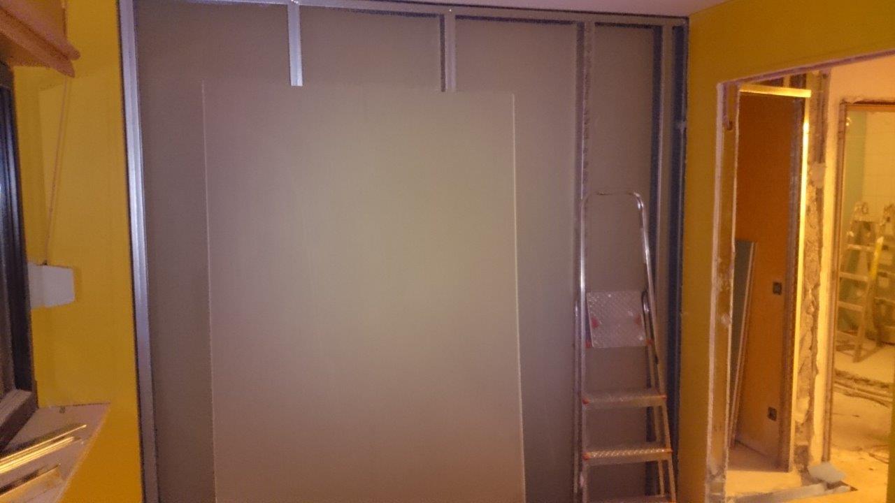

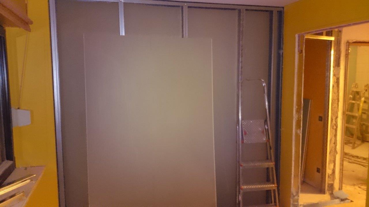

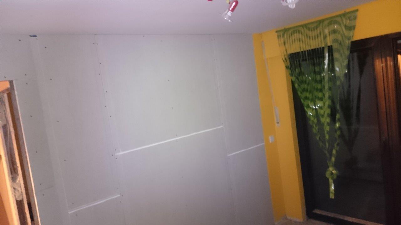

    Ich hab zwei Bilder von damals vom Rohbau gefunden. Die zeigen die Wand von beiden Seiten.
    Mal angenommen, ich schlitze die Decke jetzt beidseitig auf, dann steht die Wand ja zuminedest oben frei (aktuell wird sie wohlmöglich mit der Rigips Decke verschraubt sein).
    Daher wäre die Frage, ob ich die Trennwand also bei dem Vorhaben zusätzlich nach oben hin befestigen müsste. Oder ob die Trennwandbefestigung seitlich und am boden noch ausreichend sein sollte.
    Und für die Verlängerung der GK Platten nach oben bis zur aktuell verdeckten Betondecke frage ich mich, ob es ausreichend ist zB 20cm von den bestehenden GK Platten oben abzuschneiden, und dann mit neuen GK Platten bis ganz oben zu verlängern.
    Ich weiß nicht was an dem Vorhaben nicht selber umsetzbar ist. Nur weil ich ein paar Rückfragen zur korrekten Ausführung habe?
    Ich hab zwar noch keine Trockenbauwand komplett selbst gebaut, aber durchaus schon GK Wände und Decken beplankt. Aber bzgl. Schallschutz fehlt mir da einfach das Vorwissen, was ich hier versuche aufzufüllen.

    Naklar und zwar so:
    Du nimmst auf einer Wandseite die Beplankung oben ca. 80cm ab. Achtung gerade abschneiden ist Pfusch, die Platten sollten ja versetzt sein, aber wenn’s nicht anders geht naja....
    Dann verlängerst Du die UK indem Du die 80cm ausnutzt und die Profile Rücken an Rücken miteinander ordentlich verschraubst.
    Jetzt baust Du Deine Wand bis oben fertig und machst die Decke wieder zu.
    Schau bitte nochmal bei Knauf in die W111 Bröschüre, ob Du noch was zu den Wandhöhen beachten musst, da gibt’s maximale Höhen und dann ändern sich die Konstruktionen.

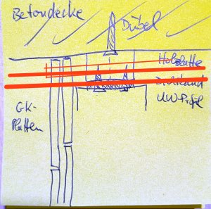

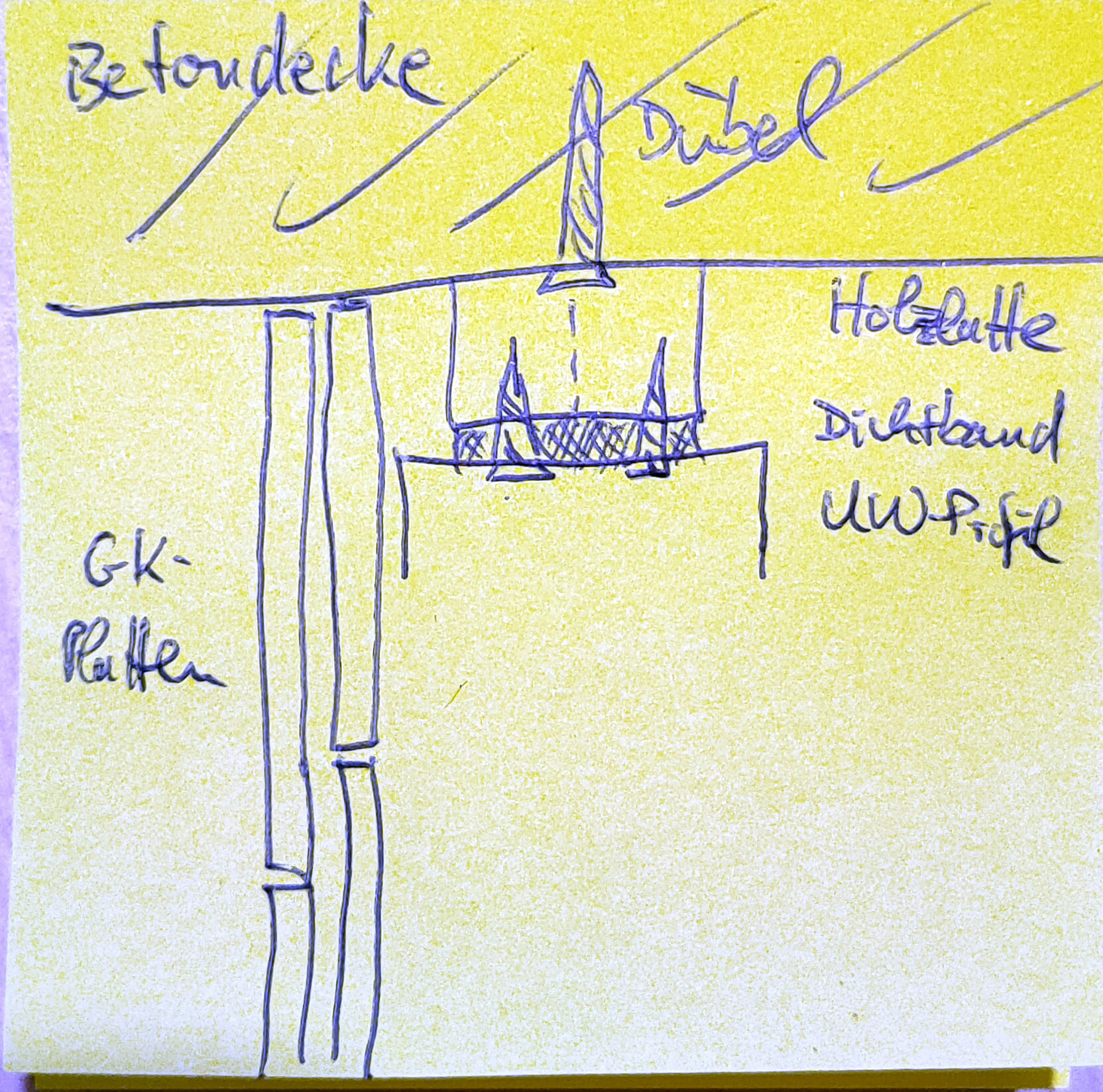

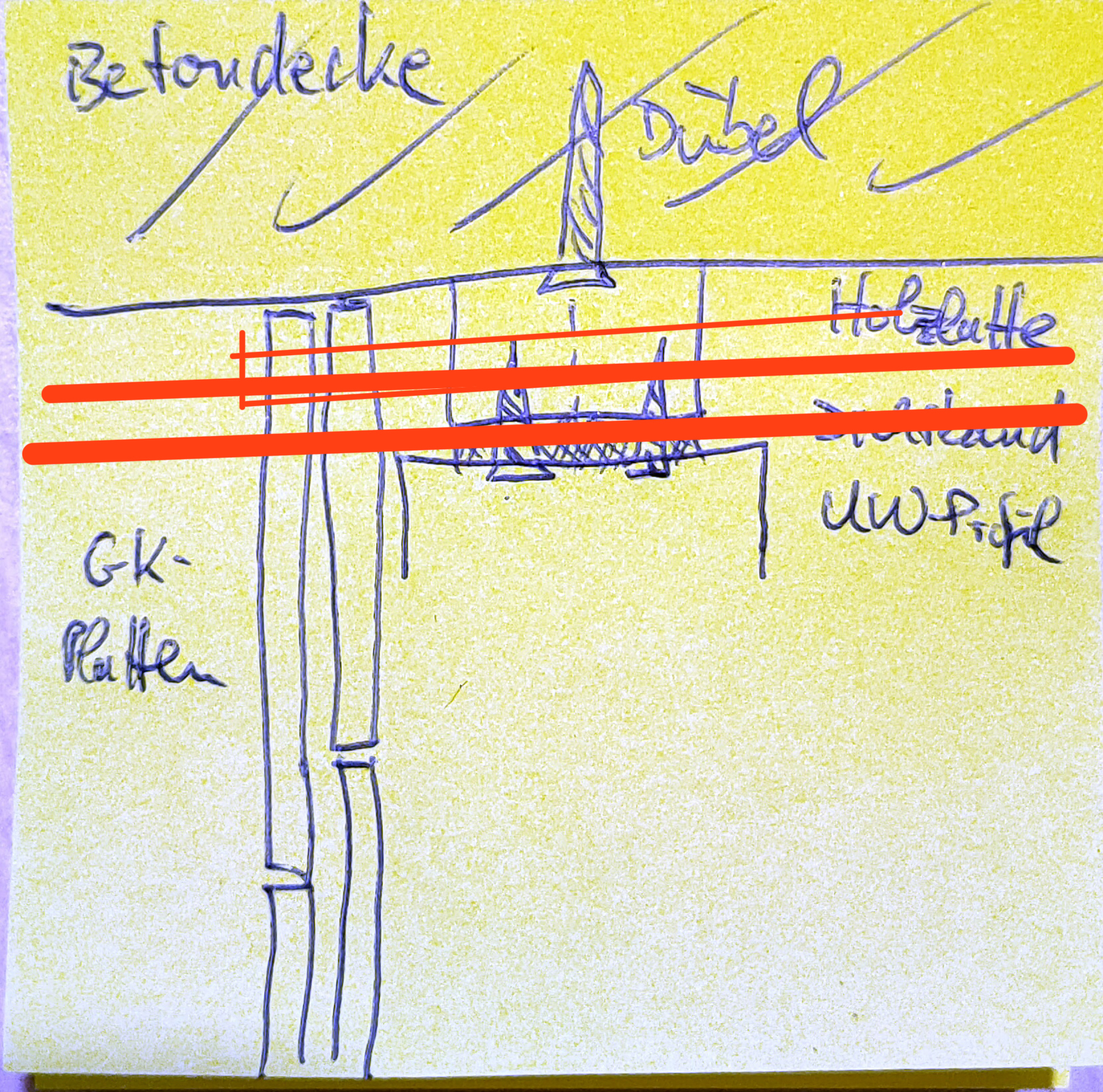

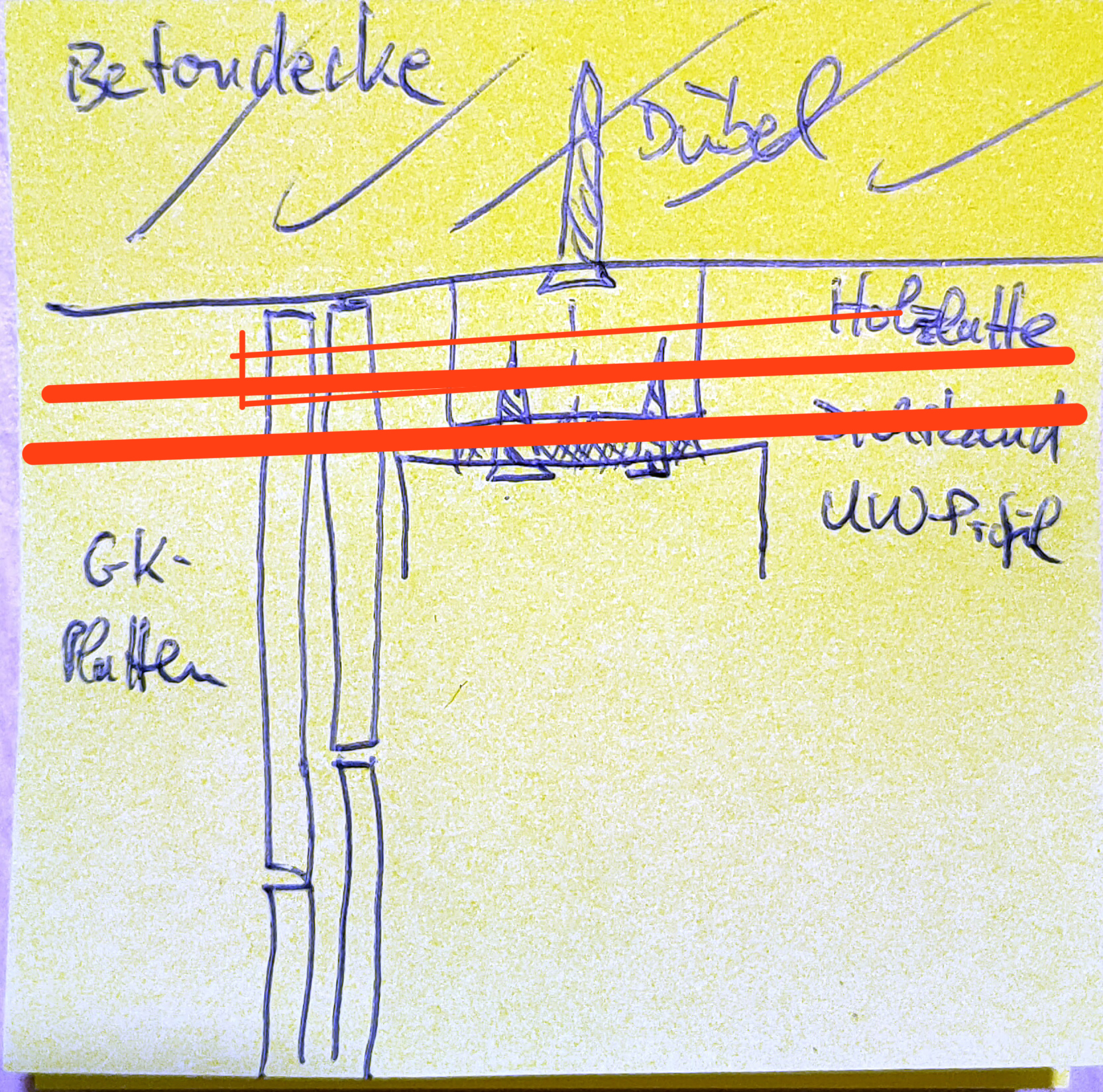

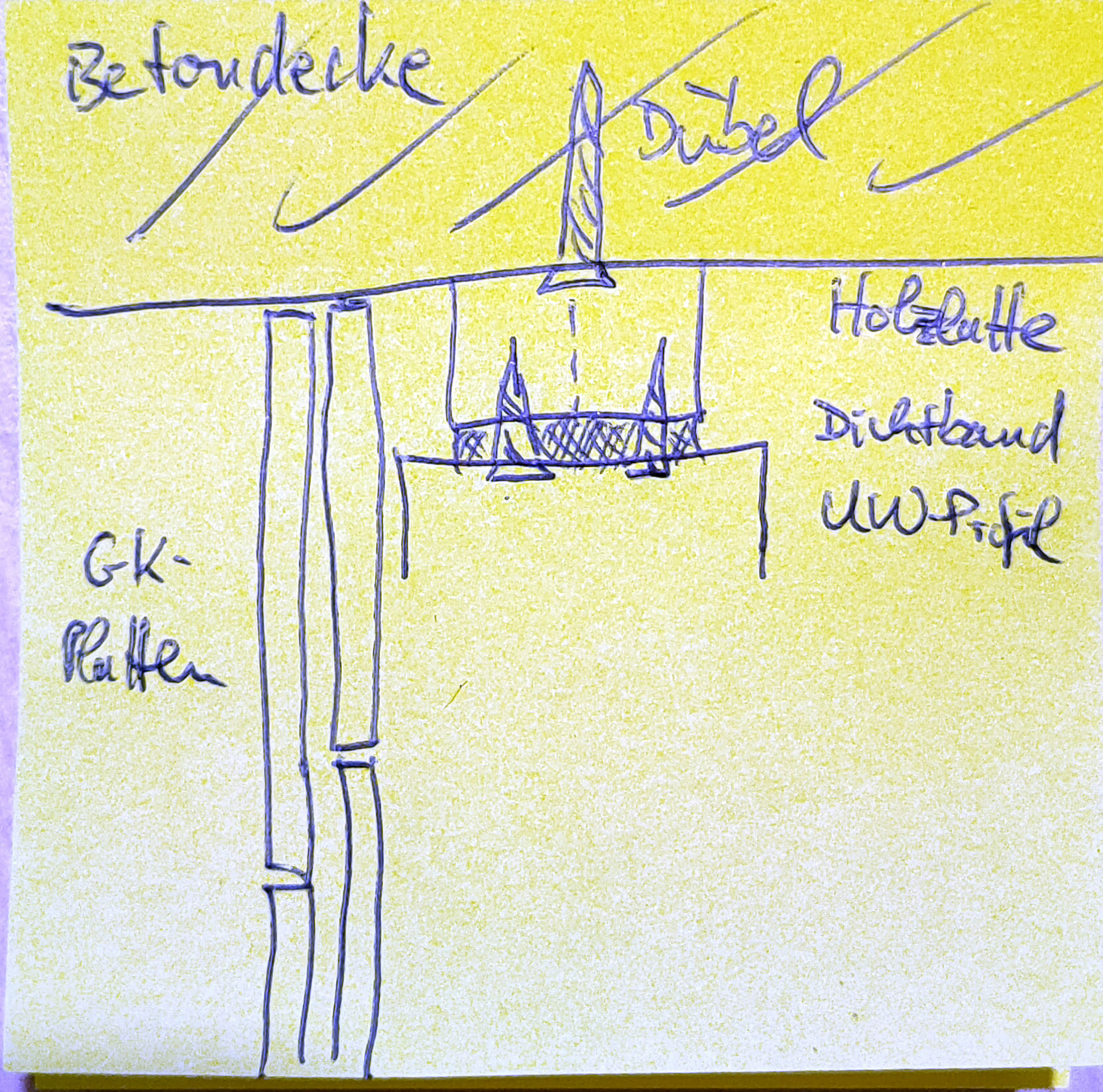

    Du würdest also quasi das aktuelle Decke-UW-Profil heraustrennen, die senkrechten CW Profile verlängern, und das vorhandene UW Profil dann unter die Decke schrauben?
    Also die Decke ist nicht sonderlich tief abgehangen. Das sind vielleicht 3-4 cm.
    Daher kam mir noch die Idee: was spricht dagegen, das vorhandene Decken-UW-Profil in der Position zu belassen, wie es ist, und darüber eine Holzlatte in der Stärke des Spaltes zu schieben? Das wäre dann sozusagen eine zusätzliche "UK" deckenseitig.
    Man müsste die Holzlatte dann natürlich durch das vorhandene UW Profil hindurch gegen die Betondecke dübeln.
    Und könnte im Anschluss das vorhandene UW Profil gegen die neue Holzlatte schrauben. Ggf noch ein Trennwandband zur Schallentkopplung oben auf das UW Profil drauf.
    Ich hab versucht das auf einem Bild im Querschnitt zu skizzieren. Kann man das nachvollziehen, wäre das keine Alternative?
    Oder man nimmt sich statt der Holzlatte einen Direktabhänger (w ww.hornbach.de/shop/Knauf-Direktabhaenger-fuer-CD-Profil-60-x-27-mm/7017220/artikel.html), dübelt den unter die Decke und befestigt daran die das vorhandene Deckenprofil?
    Wir haben hier dicke Stahlbeton Decken. Da schwingt nichts in dem Ausmaß.
    Da die Trennwand ja noch seitlich sowie am Boden verschraubt ist, würde ich mir da keine Gedanken machen, solange niemand mit Anlauf gegen die Wand rennt. Oder schätze ich das falsch ein? Denn die Stabilität erreichen Trennwände ja vor allem durch das Aufschrauben der GK Platten (und ich lasse ja mindestens 2/3 der Platten dran).

    Na wenn es nur so wenige Zentimeter sind, dann öffne einfach die Decke und schieb GK-Platten rein.

    Du meinst quer zur Trennwand einschieben, statt die 2 GK Lagen nach oben zu verlängern?
    Auch eine Möglichkeit, aber dann hab ich ja wieder das Problem, dass das UW-Profil oben an der Trennwand frei schwebend ohne Befestigung an der Decke wäre, da ich die Decke ja beidseitig auftrennen würde.
    Wobei, wenn ich nur einseitig die Decke öffne und die Decke über der Trennwand mit GP Platten ausfülle, dann bleibt das UW ja mit der GK der anderen Wandseite weiterhin verbunden.
