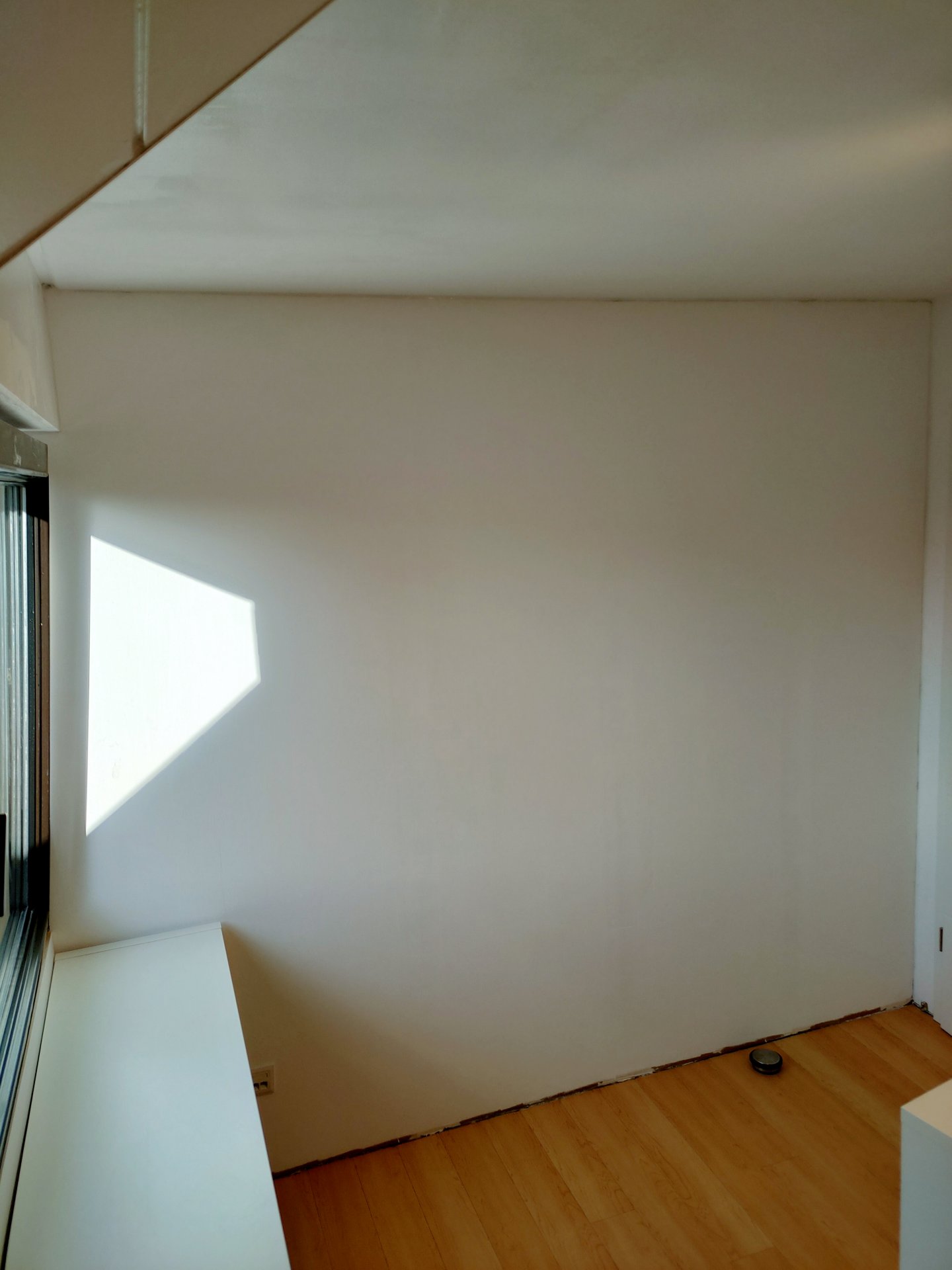

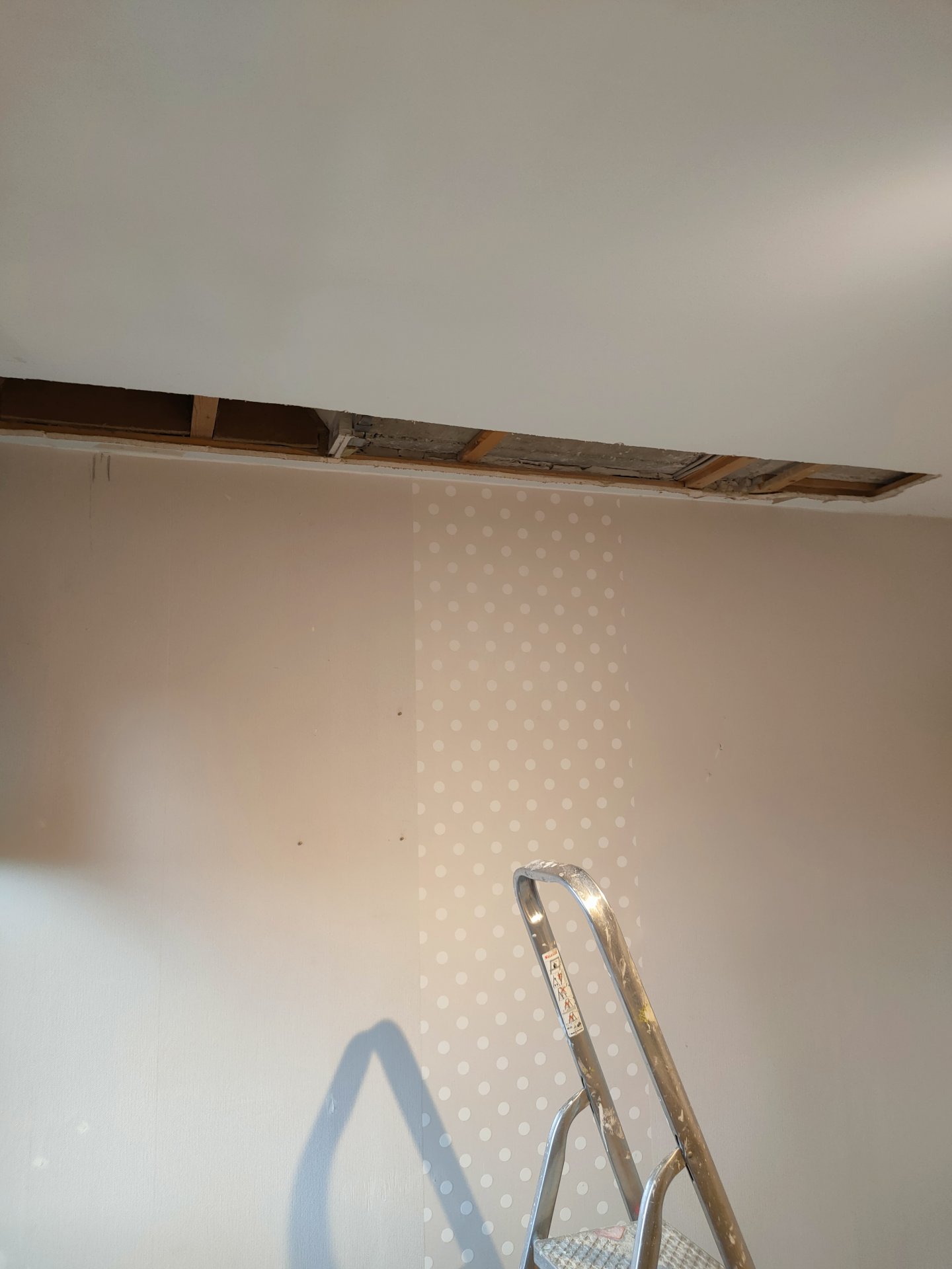

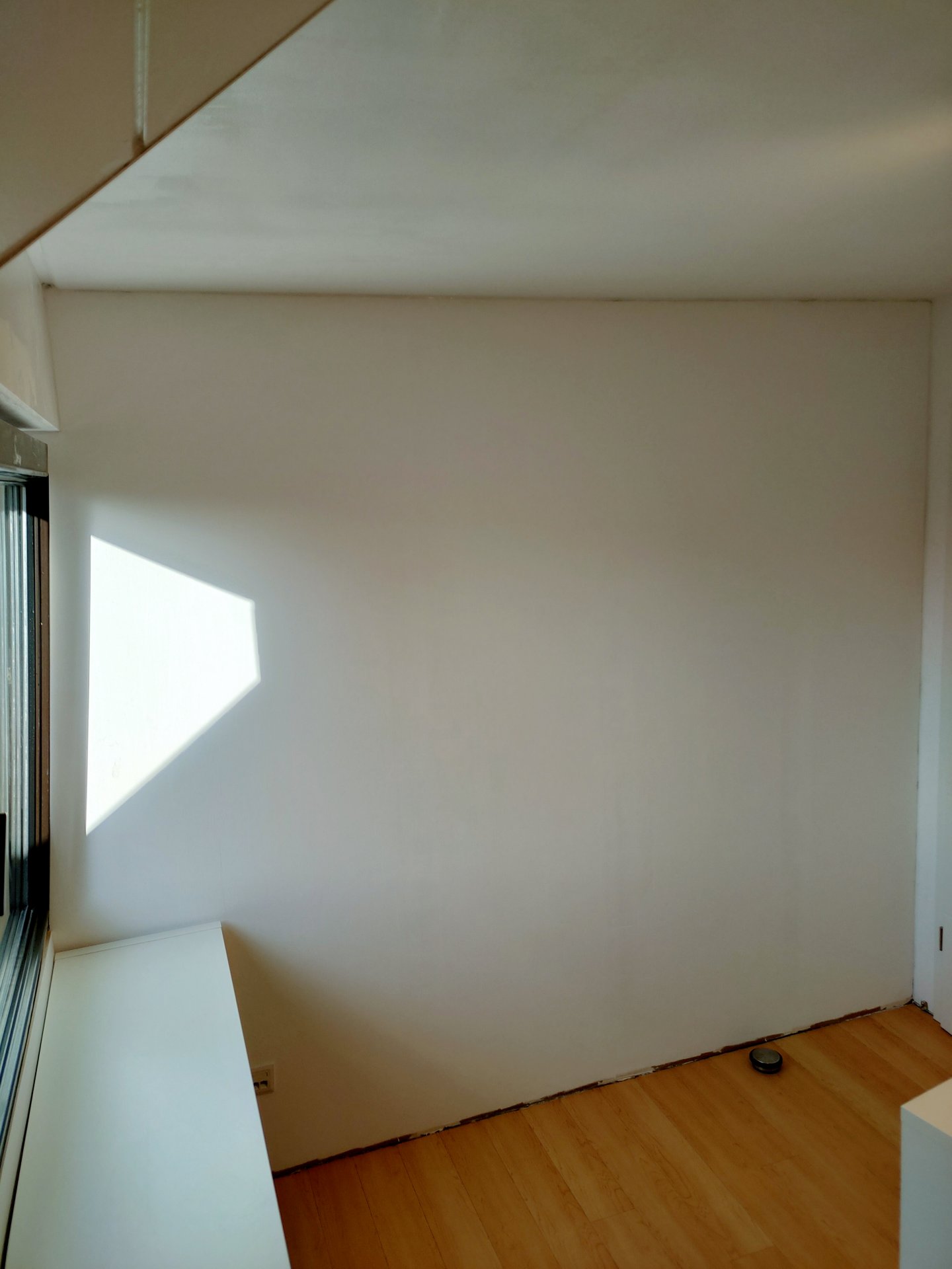

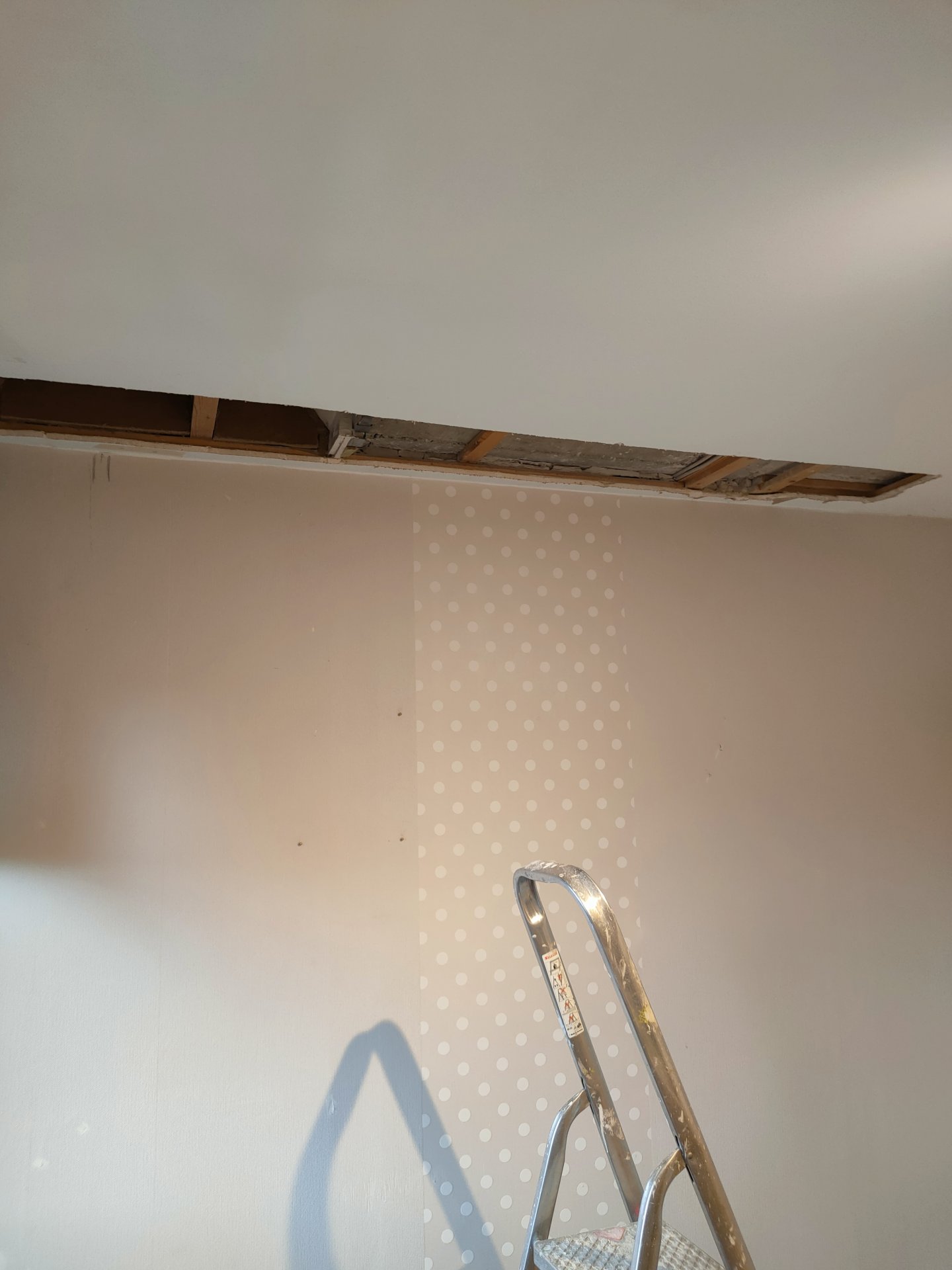

    Vielen Dank für eure Tipps! Damit hat das ganze Vorhaben letztendlich ganz gut in Eigenregie geklappt:
    - Decke aufgeschlitzt
    - 3-4cm Luftloch über der Ständerwand mit Gips vollgestopft

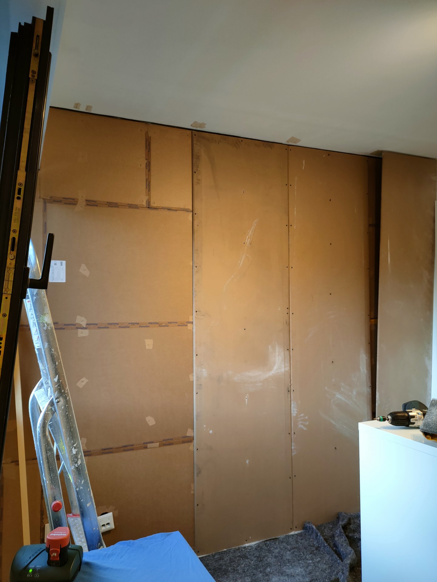

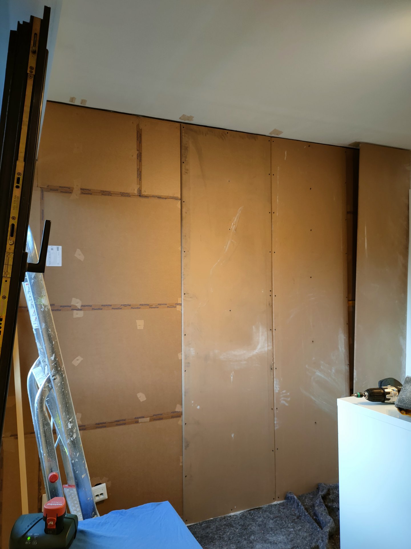

    - Links in der Gaube war noch ein 50x30cm großer Freiraum über der Trockenbauwand. Dort hab ich einfach ein kleines Ständerwerk aus Holz erreichtet und mehrfach beplankt, mit Dämmung dazwischen.
    - Außen Silentboard drauf.
    Bis zum nächsten Projekt :)
