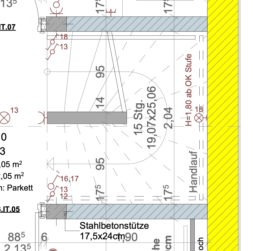

    meine ex Baufirma hat die Mauer zwischen den Treppen nicht fertiggestellt. Diese ist mit 14cm bemaßt, das ist exakt auch der Platz in der Realität.
    Laut Plan soll das eine Trockenbauwand sein (die auch gerne setzen würde).
    Vermutlich nehme ich feuerhemmende GKFI - Platten, richtig?
    Wie komme ich auf die 14cm Mauerbreite? Oder soll da ein bisschen Luft zwischen Mauer und Treppe bleiben um das "arbeiten" der Treppe zu ermöglichen?
    3-fach beplanken würde funktionieren: 50er Profil dann 2x12,5mm und 1x18mm Platte. Macht man sowas?
    Edit: Scheinbar muss seitlich zwischen den Treppenstufen und der Wand ein elastischen Randstreifen eingebracht werden. Es wird ein Abstand von 1-2cm empfohlen, stimmt das?
    Dann könnte ich eine doppelt bepackte 125cm Trockenbauwand einziehen und hätte auf jeder Seite noch 0,7cm Luft.
