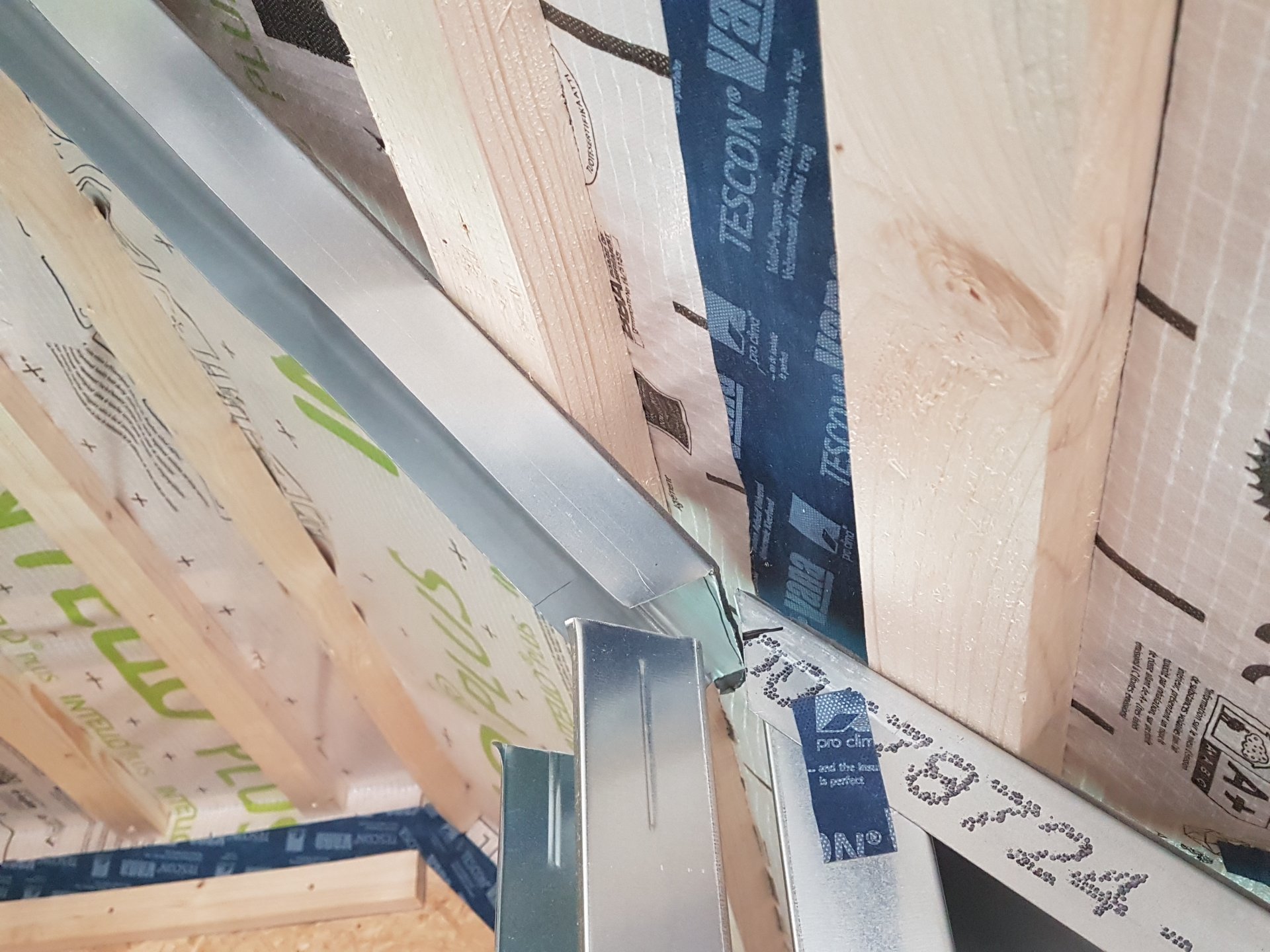

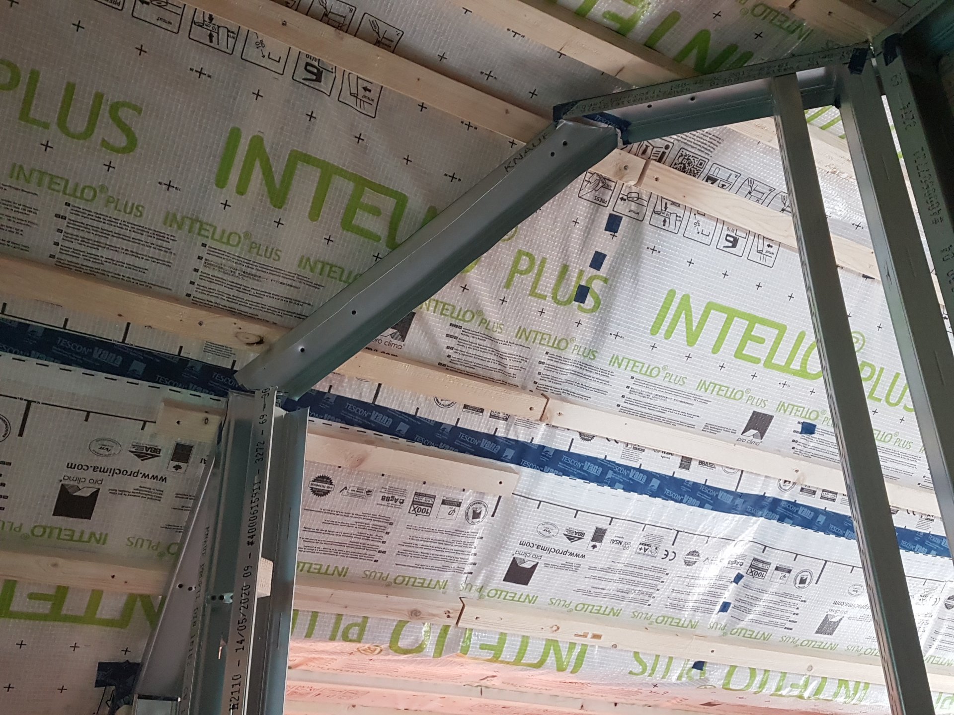

    Wie versuchen uns gerade im stellen einer tbw im Dachgeschoß. Durch die Schräge von Dachgeschoss und Wand ergibt sich unser Problem -> Bilder.
    Wie bekommen wir das CW in die Schräge? Und wie bekommen wir das anschließende UA für die Tür fest?
    Danke für eure Hilfe.

    Die Frage auf das Problem ist ganz einfach. Ihr müsst halt genau messen, die UK vorher sauber unten und oben anzeichnen und dann eben die exakte Länge messen. Geht am einfachsten mit einem Laser-Distanzmessgerät. Für die UA Profile sollte darüberliegend natürlich eine entsprechende Unterkonstruktion erstellt werden. Wenn du UW Profile gut befestigt sind, tuts aber in dem meisten Fällen auch das einfache verschrauben am UW.
    Der typische Fehler der hier wieder einmal gemacht wurde ist allerdings, dass zuerst die Dachschräge beplankt wird und danach erst die Unterkonstruktion für die Zwischenwände!!!

    Bislang wurde nur die Lattung angebracht und nicht beplankt. Woran sollte ich sonst die UW schrauben,? Habe an dieser Stelle ja keinen Sparren.
    Unser Problem ist aber, das die TBW keine 90 Grad Ecke macht sondern nur 45 Grad. Dadurch passen oben die CW und UA nicht in die UW, weil die auch schräg sind. Dafür benötige ich eine Lösung. Danke

    Erst die Decke zu dann die Wand Stellen und die Profile kannst du doch passend zur schräge schneiden ?

    Und wo ist jetzt das Problem? Dann solltest du die Profile auch schräg schneiden, dann passen die auch rein. Deswegen sagte ich ja auch genau messen, an der Stelle wo die Profile später auch stehen.
    Und wenn du zuerst die Dachschräge beplankst, sind doch trotzdem die Latten da, an die du später deine UK für die Zwischenwand schraubst, die verpuffen ja nicht, nur weil eine Platte drauf ist.

    Welche Nachteile/Probleme entstehen, wenn ich die Profile jetzt direkt auf die Lattung geschraubt habe? Bin schon fast fertig.....

    Das die GK's eben alle an der TBW geschnitten werden müssen.
    Schallübertragung hast du so oder so, da die Latten durchgehen.
    Bei der fertig beplankten Decke hätte halt wie @mk940 schon geschrieben hat viel sauberer gemessen werden können. Und...die UW können auch am Stück bleiben, also gebogen werden, wenn entsprechend genau gemessen wird. Dazu einfach ein Dreieck an den Seitenteilen am Biegepunkt rausschneiden.
    Aber dafür ist es schon zu spät.
    Du kannst das alles so lassen, nur die CW noch richtig zuschneiden für die 45° in der Schrägen.
