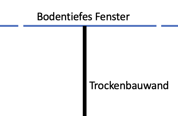

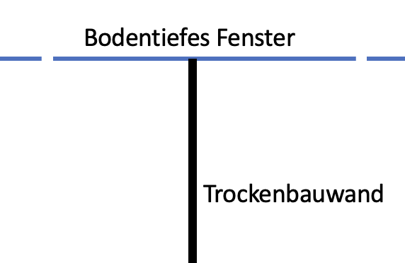

    Hallo Zusammen,
    wir möchten einen Raum mit 3 Bodentiefen Fenstern gerne trennen.
    Da die Wand nicht anders platziert werden kann, würde diese genau mittag eine Fensterscheibe trennen.
    Wie realisiert man am besten den Anschluss am Glas?
    Mir ist bewusst, dass ein Fensteranschluss nicht üblich ist, jedoch kann das Fenster nicht getauscht werden und die Wand kann auch nicht versetzt werden.
    Viele Grüße

    Aus welchem Material ist der Fensterrahmen?

    Es handelt sich um einen Holzrahmen.

    Naja außergewöhnlich ist das schon und wie sich das ganze bei Spannungen im Glas verhält ist auch fraglich, niemand will schließlich, dass die Scheibe springt. Im Grunde geht aber nur Kleben.
    Evtl, Entkopplungsband sowohl auf die Scheibe und aufs Profil kleben und dann zusammenkleben. Danach die Platte anarbeiten, würde aber auch hier eine kleine Fuge lassen. Empfiehlt sich aus optischen Gründen vermutlich auch eine Milchglasfolie aufzubringen, evtl. sogar innen und außen.
    Würde auch einen Ständer direkt vor den letzten Stellen und den am Fensteranschluss gar nicht, oder nur sehr selten anschrauben und wirklich nichts zu riskieren.

    Ich würde da innen und außen eine senkrechte Sprosse in Wandbreite einbauen. Dafür muss man womöglich zum Schreiner. Die Sprosse würde ich mit Silikon auf die Scheibe kleben. Die Sprosse außen ist nicht (nur) wegen der Optik wichtig, sondern weil sonst durch die Sonneneinstahlung Spannungsrisse enstehen könnten, wenn man innen die Wand an die Scheibe anschließt.
    Den Anschluss an die Wand würde ich dann mit einem elastischen Dichtstreifen z.B. Kompriband und Schattenfugen der GK Wand machen.
    Aber das wäre experimentell, gesehen oder gemacht habe ich das noch nicht.

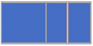

  6. Alex88
    6.746
    3.688
    große oder unterbrochene Glasscheibe?
    zeichne doch mal den Rahmen in deiner Skizze ein
  7. MR12
    MR12
    24.08.2022
    Es ist eine Durchgängige Glasscheibe.
    Blau: Glas
    Grau: Rahmen
    Orange: Trockenbauwand Anschluss
