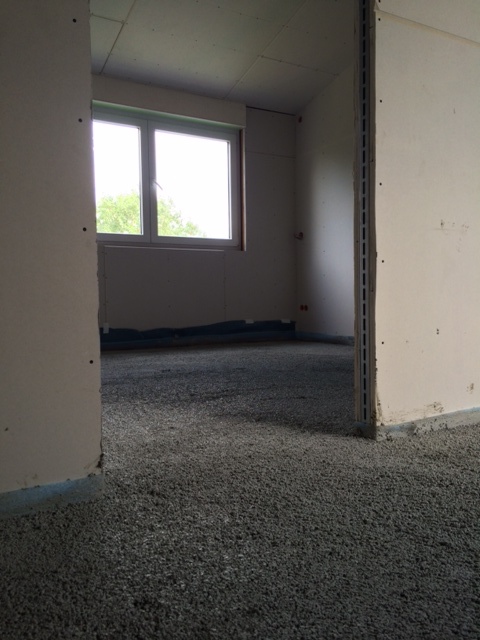

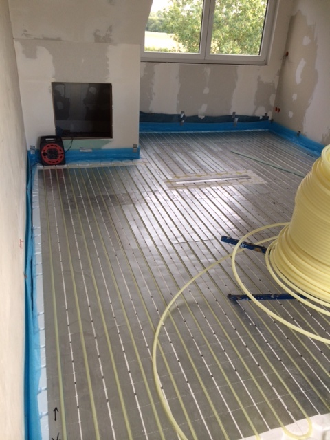

    ich hoffe auf eure Hilfe, denn wir haben ein ziemliches Problem mit unserem Trockenestrich.
    Wir sind eine vierköpfige Familie und bauen seid ca. einem halben Jahr unser Dachgeschoss aus. Eigentlich haben wir gedacht, wir wären bald fertig.
    Jetzt ist allerdings folgendes Problem aufgetreten.
    Wir haben folgenden Bodenaufbau:
    Rohdecke
    Thermozellschüttung
    Fußbodenheizung
    Plastikfolie
    23mm Knauf Brio Trockenestrichplatten
    Dieser Estrich bewegt sich nun ziemlich stark an den Türschwellungen und in den Ecken. Das in allen Räumen. Der Trockenbauer hat selbst darauf aufmerksam gemacht. Leider erst nach fertiggestellter Verlegung.
    Wir bauen mit Architekt!! Hinzugerufen machte dieser den Vorschlag mit Bauschaum zu unterspritzen oder Tellerdübel zu verwenden. Wir haben allerdings eine Fußbodenheizung darunter und man möchte anhand von Fotos schauen, wohin die Dübel gesetzt werden !!! Der Architekt kann sich nicht erklären, woher das Problem kommt. Tellerdübel behindern doch die schwimmende Verlegung, oder. Bauschaum empfinde ich auch als Murks. Der Trockenbauer weigert sich auch diese Arbeiten auszuführen. Er hat bei der Fa Knauf angerufen und die hätten bestätigt, dass man keine Dübel verwenden darf. Gibt es, außer alles rausreißen und irgendwie neu machen, noch eine Lösung?
    Wir sind verzweifelt. Vielen Dank für die Hilfe.....

    So lange die Ursache, warum die Platten hohlliegen, nicht geklärt ist, macht keine Lösung (weder Pfusch noch ggf. fachgerecht) Sinn.
    Was für eine Rohdecke?7
    Aussparungen?
    Liegt "jenseits" der Türöffnungen ein "alter"Belag?
    Fotos vom Zustand VOR der Trockenschüttung?

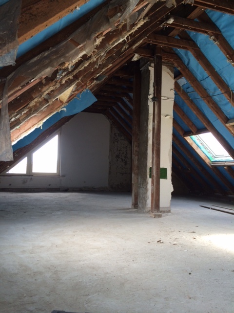

    Ok, ich habe Fotos hochgeladen.
    Es handelt sich um eine 24cm dicke Hohlraumdecke. Darauf ca 3 cm Thermozell Wärmedämm Leichtbeton. Dann Systemdämmung mit FBH. Folie. Fertigteileestrich vollflächig verklebt und verklammert. Darauf sollte eigentlich heute Parkett verklebt werden. Der Bodenleger sagt, dass ist nicht möglich.
    Es liegt nirgends alter Belag. Was ist mit Aussparungen gemeint?
    Die eigentliche Decke hatte ziemliche Höhenunterschiede und sollte mit Thermozell ausgeglichen werden. Hier hatten wir allerdings schon angemerkt, dass die Schüttung nicht überall Bodenhaftung hatte.

    So, hoffe das hat jetzt geklappt! :-)
    Ja, es wurden vor der Schüttung Wasserleitungen und ein Stromkabel auf der Decke verlegt. Die Kupferrohre ragten z.T. noch leicht aus der Schüttung heraus.
    Architekt hat sich heute gemeldet und sagte, er wolle Metallbleche unter den Trockenestrich im Schwellenbereich legen lassen. Ich habe ihm mitgeteilt, dass ich bezweifle, dass das ausreicht. Schließlich bewegt sich der Estrich besonders in den Ecken eines Raumes auch stark. Es ist fast so, als würde die ganze Fläche sich nach außen hin (Ecken) hochbiegen. Der Boden fällt irgendwie zur Mitte des Raumes ab.
    Am Montag ist erstmal Ortstermin mit allen an der Bodenverlegung beteiligten Personen. Man möchte dann gucken, ob es vielleicht am Styropor liegt und den dann irgendwie festdübeln. Ich glaube irgendwie nicht, dass das hilft.
    Auf der Schüttung sind noch ca 2 Wochen Handwerker rumgelaufen bzw haben gearbeitet (Trockenbau). Erst dann wurde die FBH verlegt. Ist die Schüttung hier vielleicht stellenweise sozusagen "platt getrampelt" worden?
