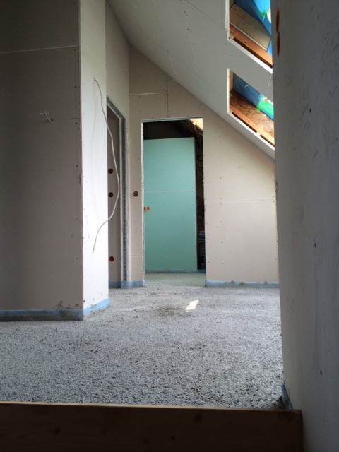

    Leider war es aber genau so. Die Rohre waren zwar ummantelt, doch das macht wohl keinen Unterschied. Und ich, als wirklich absoluter Laie, bemerke erst jetzt, was für Auswirkungen das alles hat. Genau weil ich Laie bin, habe ich mich auf den Architekten verlassen.... :mauer

    Hey,
    also wenn z.B. die Kupferrohre aus der geb. Schüttung ein wenig rauslugten und darauf wurden die ich vermute mal EPS Platten mit den Vertiefungen für die FBH Rohre gelegt, dann haben die aber eine schöne Wippe eingebaut.
    Ich tippe mal in diese Richtung wirds tendieren.

    Aber warum wackelt es dann in den anderen Räumen, ohne Rohre, genauso??

    Moin Moin,
    puh ........ ist jetzt reine Spekulation !!! Die Estrichplatten werden ja meine ich verklebt und verschraubt, sollten somit eine lotrechte und planebene Oberfläche bilden. Wenn die da jetzt eine Wippe (vielleicht auch 2 oder 3 eingebaut haben) dann könnte sich das ja ggf übertragen.
    Aber bitte, ich bin kein Fachmann. Warte nochmal ab was Dir / Euch hier die Experten sagen. Hier gibts wirklich gute welche auch weiter helfen.

    Warum wackelt der Boden???
    Gute Frage! Nächste Frage? ;)
    Möglichkeiten
    1) Der Untergrund war nie eben oder wurde schlicht zertreten. Dann hätte zwar eigentlich der FBH-Verleger Bedenken anmelden müssen, aber das passiert selten
    2) Die Platten waren verzogen. Sehr unwahrscheinlich.
    3) die Ausgleichsschicht war nicht ausreichend trocken, die nachstoßende Feuchte hat die Trockenestrichelemente unterseitig aufgefeuchtet, diese haben sich gelängt (unterseitg) und liegen deswegen hohl.
    Erstmal mit einer langen Wasserwaage die Fläche (unbelastet) prüfen. Sind a) die federnden Stellen eben oder b) stehen sie hoch oder c) steht es um die federnden Stellen herum hoch
    a) = Ausgleich hat Lunken
    b) = Platten verzogen durch Lagerung oder Feuchte
    c) = "Deiche" in der Schüttung, die dahinter Hohllagen erzeugen

    Vielen Dank für die ausführlichen Erläuterungen und Mühe. Das ist schonmal eine gute Argumentationshilfe.
    Das die Schüttung noch zu feucht war, kann ich mir nicht vorstellen. Wir sind am Folgetag der Schüttung für 3 Wochen in Urlaub gefahren. Die hatte also 3 Wochen Zeit zum Trocken.
    Mit der Wasserwaage kommt a und c zum Tragen.....

    Die Platten könnten aber viell trotzdem feucht geworden sein. Sie wurden bei Baubeginn (April) mit dem Kran hoch befördert. Zwischenzeitlich kam eine große Gaube rein, es waren zeitweise keine Fenster drin usw....!?!?

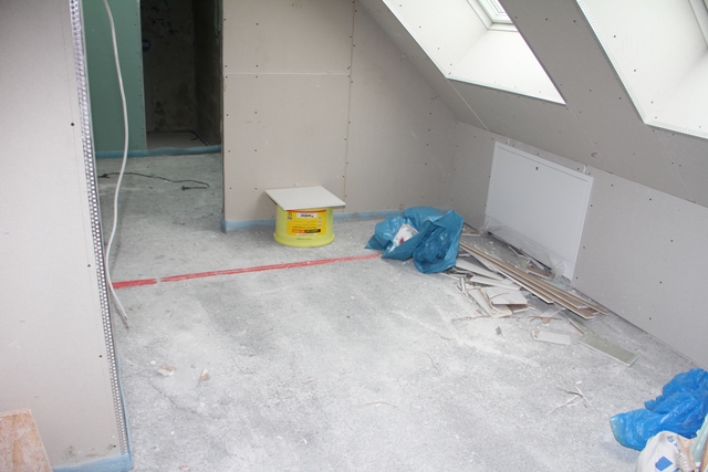

    ich brauche nochmal einen Rat. Man möchte jetzt den Trockenestrich rausbauen und dann auf die Fbh eine Perlite Schüttung zum Höhenausgleich auftragen. Macht das Sinn? Da ist doch die Wärmeabgabe gar nicht mehr zu 100 Prozent gewährleistet! Nochmal danke!

    Auf keinen Fall ist das sinnvoll und machen tut es schon gar keinen Sinn.
    Die Schüttung gehört unter die Verlegeplatten oder -bahnen der FBH und zwar verrutschsicher.

    mittlerweile haben wir 2 Gutachter an der Sache dran. Der eine, vom Trockenbauer bestellt, hat den Vorschlag gemacht den Trockenestrich an den sich bewegenden Ecken längst, über die komplette Raumseite hinweg, einzuschneiden, zu beschweren und dann die Fuge mit dem Kleber des Trockenestrichs zu füllen. Ein Versuch wurde getätigt. Die Ecken bewegen sich immer noch. Meiner Meinung nach nur mit minimalen Unterschied zu vorher. Es gibt zur Mitte des Raumes immer noch einen Höhenunterschied von etwa 1cm.
    Der Sachverständige meinte jetzt, dass das so in Ordnung wäre. Die komplette Fläche, also alle Räume, sollten mit einer Ausgleichsmasse begradigt werden. Allerdings ist die Lage im Flur so katastrophal, dass hier der Trockenestrich aufgenommen wurde. Die Fußbodenheizung darunter wackelt entsprechend genauso. Die Platten lagen z.T. auf den Rohren auf, da sie nicht in der Styroporführung lagen. (die Rohre liegen vor dem Verteiler zu eng, so dass keine Wärmeleitbleche verwendet werden konnten) Hier mußte dann selbst der Gutachter zugeben, dass nur ein kompletter Rückbau sinnvoll ist. Die Räume sollen allerdings bleiben. Es soll geprüft werden, ob die FBH mit einem anderen System kompatibel ist (Noppen) oder aber normal getackert werden kann und nur im Flur dann Naßestrich darauf. Dieser wurde zuvor aus statischen Gründen für die gesamte Decke ausgeschlossen. Wenn man die Rohre durchtrennt, müßten alle mittels Kupplung wieder verbunden werden. Dadurch würden wieder Höhenunterschiede entstehen.
    Da uns all diese Maßnahmen ziemlich suspekt vorkamen, haben wir einen eigenen Sachverständigen beauftragt. Der Termin steht noch aus.
    Was haltet ihr von den Maßnahmen?
    Die Thermozellschüttung ist einfach kaputt getreten worden, zusätzlich wurde wohl auch der Metriß von Anfang an nicht richtig angebracht, so dass es plötzlich zu Problemen mit der Höhe im Bodenaufbau kam. Aus diesem Grund hat man die Thermozellschüttung im Bad (alle Armaturen etc waren schon angebracht) nachträglich auch wieder rausgenommen. Dort haben wir nun keinen Trittschall. Trotzdem war alles schief und es wurde viel Ausgleichmasse unter die FBH laufen lassen, um Stabilität zu bekommen. Auf den Trockenestrich kam nochmal zusätzlich 1,3 cm Ausgleichsmasse oben drauf, damit gefliest werden konnte. Die Rohdecke wurde vor der Thermozellschüttung in 2 Räumen noch abgeschliffen, damit man überhaupt mit der Höhe hinkam!Sowas muss doch vorher berechnet werden, oder!?

    Ich lehne mich mal aus dem Fenster und sage, "wo war da der Planer?"
    Da lief anscheinend schon im Vorfeld einiges schief.
    FBH Rohre bitte nicht trennen und die Trennstelle dann irgendwo im Boden versenken, zumindest nicht ohne Freigabe des Herstellers. Ich für meinen Teil mag so etwas gar nicht, egal was die Hersteller versprechen.

    Der Planer (Architekt) war da, hat sich das angeguckt und hat das Ganze mitgetragen. Abschleifen und Schüttung raus etc war seine Idee!

    Da kam mein verkürzter Satz wohl falsch rüber. Ich meinte mit "wo war der Planer" ob er nur geschlafen hat.
    Das war wohl ein Griff in´s Kl... Leider gibt es keine absolute Sicherheit. Es ist aber besonders ärgerlich wenn es, wie beim Bauen, um viel Geld geht. Keine Ahnung ob man diesen "Planer, Berater, baueiter, Bauüberwacher" in die Haftung nehmen kann.
