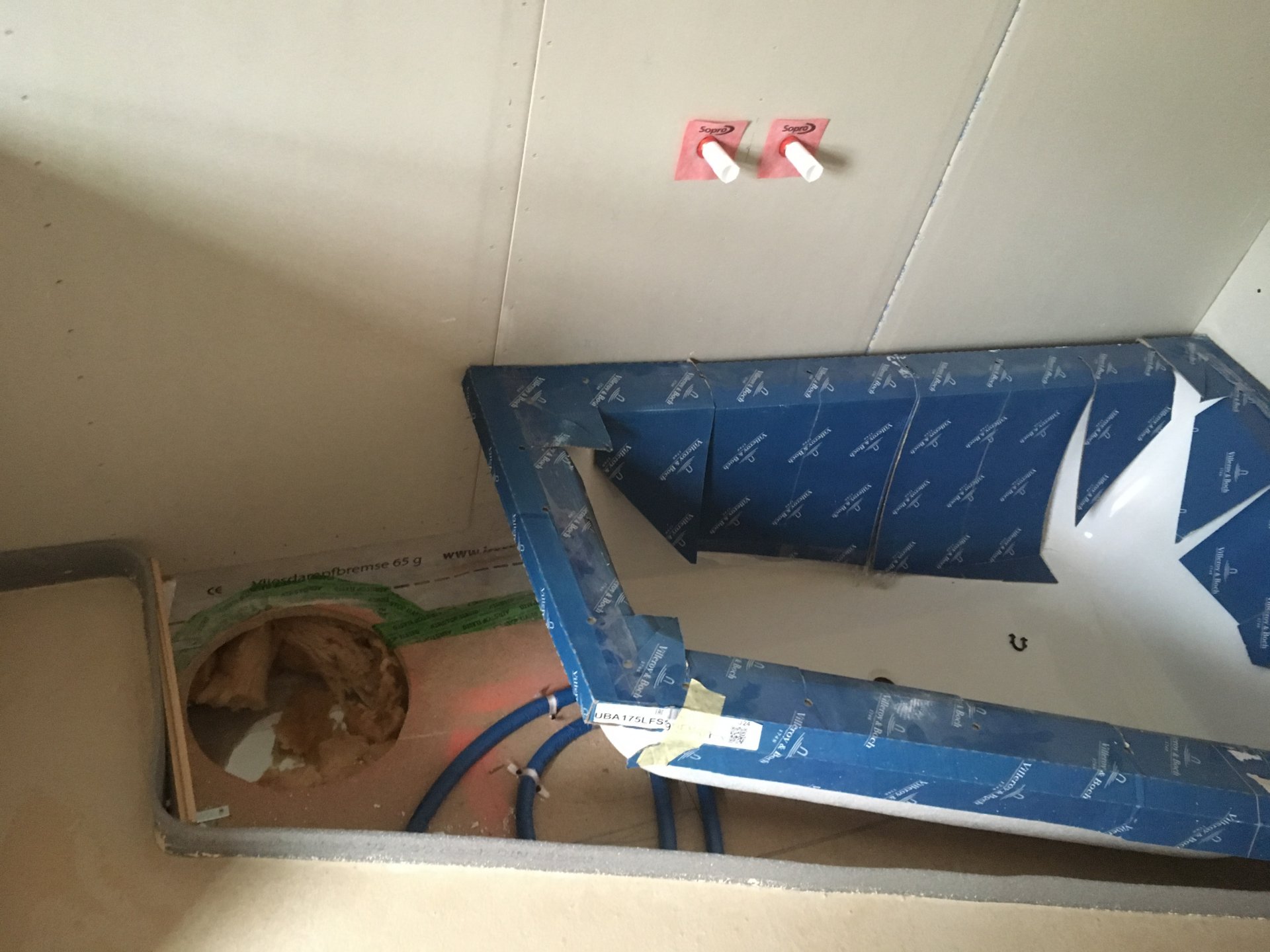

    ich habe eine Aussparung für die Badewanne vor dem einbringen des Estrich vorgenommen. Der Estrich ist nun drin und die Badewanne soll gesetzt werden. Würde die Badewanne gerne mit Wannenträgern montieren und die Wanne gerne mit Trockenestrich Platten verkleiden. Könnt ihr mir sagen, wie ich die Rohdecke vorbereiten muss, dass ich die Badewanne montiert bekomme? Aktuell besteht die Rohdecke nur aus Dämmung in einer MDF Platte. Muss ich nun doch zur Vorbereitung der Wannenträger Estrich unter der Wanne verlegen oder gibt es eine andere Variante? Ich freue mich auf euer Feedback

    Auch mal blöd gefragt:
    Warum gabs ne Aussparung, wenn Du es jetzt wieder zukippen willst?

    Kommt da eigentlich noch irgendwas links neben die Wanne? Plumpsklo?

    Das ist genau der Punkt...
    Das wird ein Wäscheabwurfschacht. Damit der Estrich nicht runter läuft und die Schalung der Badewanne optimal angepasst werden kann wurde eine Aussparung gesetzt. Die Wanne auf die federnde Rohdecke zu setzten halte ich jedoch für schwierig.
