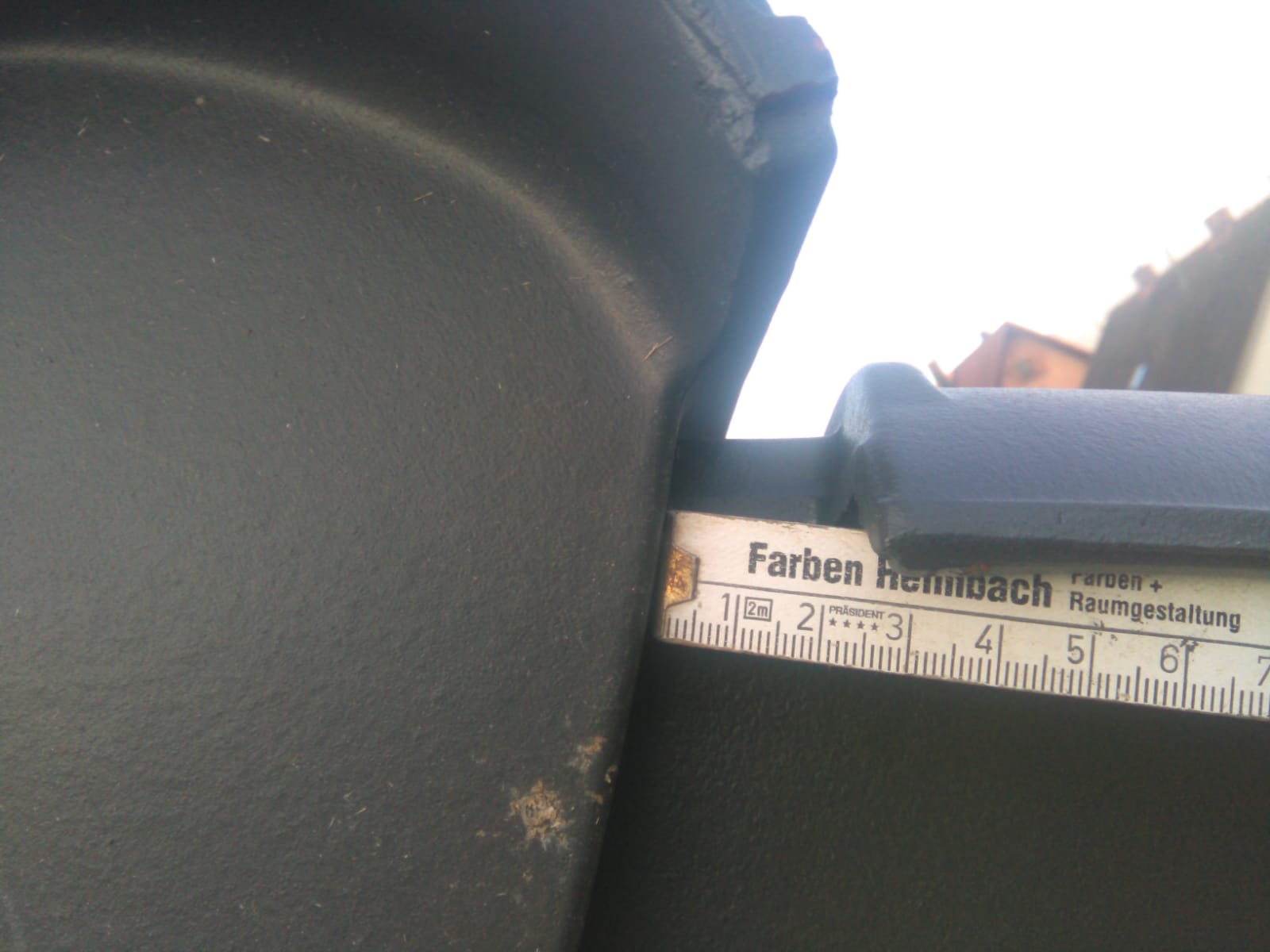

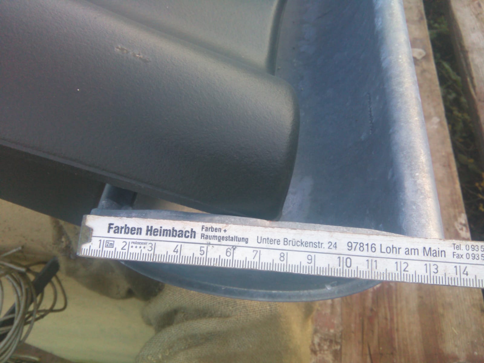

Diskutiere Trockenfirst und Traufe im Praxisausführungen und Details Forum im Bereich Architektur; Interessieren würden mich eure Meinungen zur Ausführung, siehe Bilder.

    Keine so gute Arbeit. Unterer Durchschnitt.

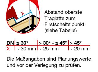

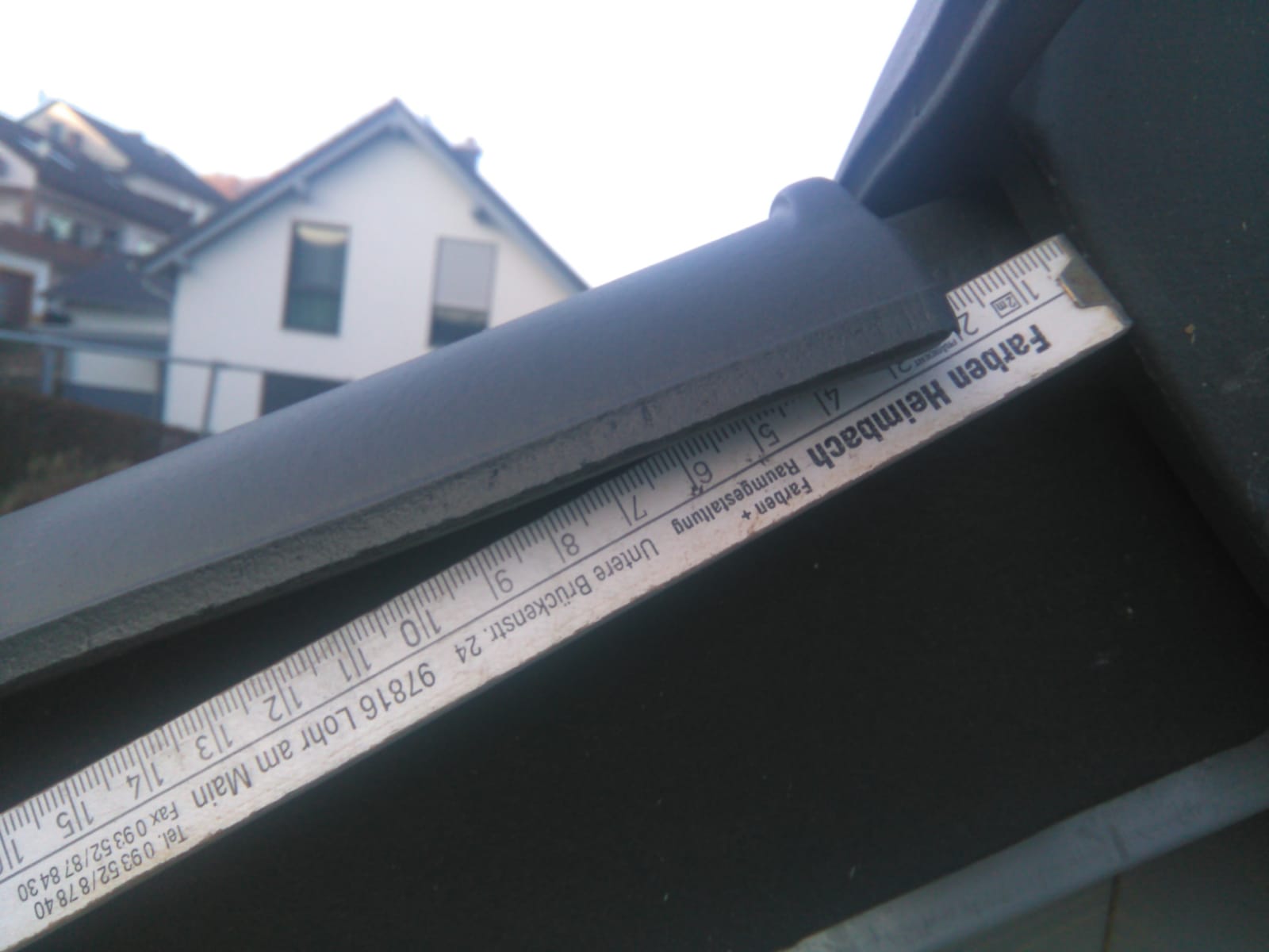

    Danke. Lauf Verlegeanleitung soll das Mass x bei 30 ° DN 30 mm nicht überschreiten. Gemessen habe ich auf einer Seite 55mm und auf der anderen Seite 65 mm.
    Ist das ein Fall zur Verweigerung der Abnahme ?

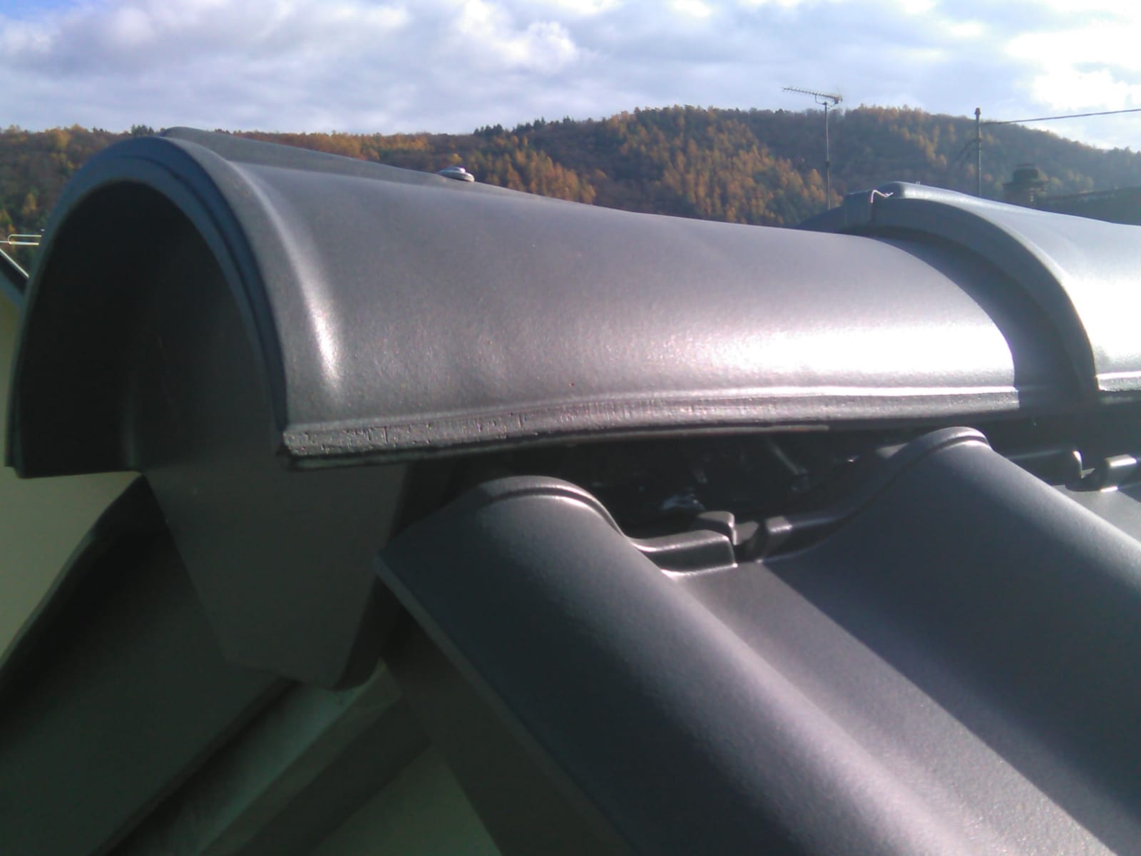

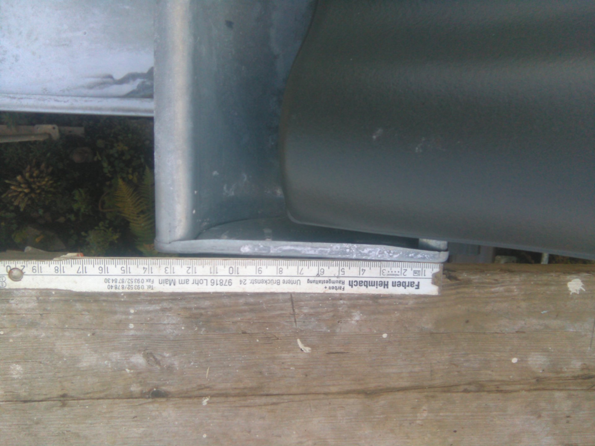

    Da ist wohl die gesamte Dacheindeckung etwas zu weit unten angeordnet.
    Oben greift sie nicht ausreichend unter den Firstziegel und ich vermisse die Firstabdeckung (Federkamm) unter dem Firstziegel - oder ist da eine Vogel- oder Fledermauszucht vorgesehen?
    Unten schießt bei Starkregen bestimmt das halbe Dachwasser über die Rinne hinaus? Unterkante Dachdeckung sollte eigentlich nur 1/3 in die Rinne hinein ragen.
    Mängelbeseitigung würde für den Dachdecker ein Totalschaden werden und er wird sich bestimmt weigern.
    Frag mal beim Ziegelhersteller, ob ihr den First durch Einbau zusätzlicher Teile heilen könnt, dann muss der Dachdecker "nur" die Firstziegel aufnehmen und neu setzen und die Traufe hochschieben und die Rinne neu setzen.

    Hallo & danke für die Tipps.
    Es ist eine Firstrolle vorgesehen, die man aber kaum sieht, weil sie kaum den Falzbereich überlappt.
    Federkamm kenne ich allerdings nur an der Traufe. Meinst du an den First gehört auch noch ein Federkamm ?
