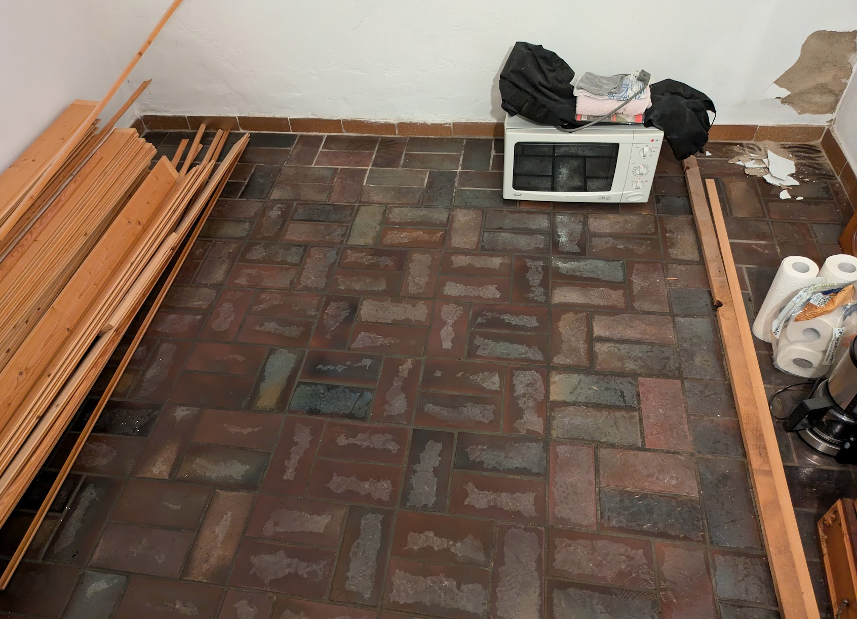

    Liebe Experten,
    wir sind im Zuge der Kernsanierung unseres EFHs (BJ 1970) auf Feuchtigkeit/Nässe im Keller gestoßen. Ich hatte bereits zwei Betriebe zur Schadensanaylse vor Ort, die jedoch gegensätzliche Lösungsansätze haben.
    Situation:

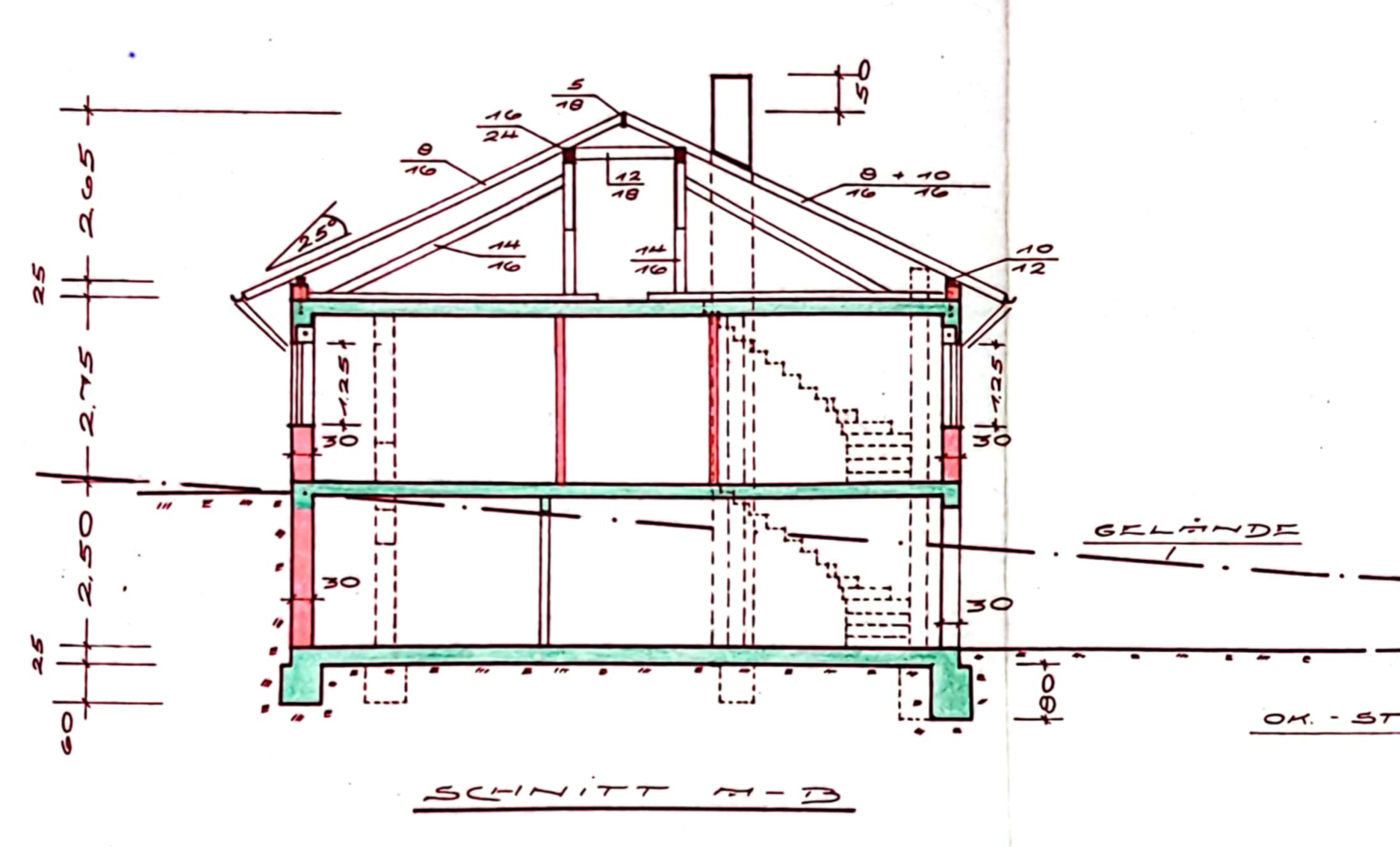

    - EFH BJ 1970, leichte Hanglage
    - Keller aus Betonsteinen (Hohlblock) auf durchgehend betonierter Bodenplatte mit Streifenfundamenten (siehe Bild 1)
    - Horizontalsperre aus Bitumen-Pappe (?) unter erster Mauerreihe (siehe Bild 2, von anderer Stelle im Keller)
    Problem:

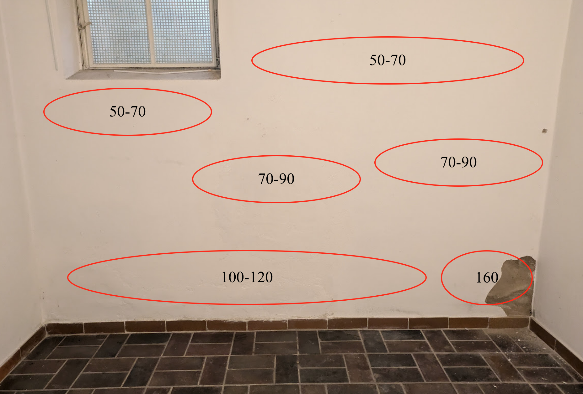

    - Wir haben das Haus seit Herbst, uns ist vor einigen Wochen jedoch erstmals aufgefallen, dass der Kellerboden in Keller 1 (hangseitig unter einer Terrassenplatte) und im Tankraum (seitlich zum Hang) - richtig nass wurde (nicht im Zusammenhang mit Starkregen und seit dem auch nicht nochmal vorgekommen, siehe Bild 3 von Keller 1)
    - Die Terrassenplatte über Keller 1 hat einen Ablauf, der im Bereich von Keller 1 in ein Abwasserohr in der Bodenplatte mündet, die Kamera zeigte jedoch keine offensichtlichen Schäden
    - Feuchtigkeitsmessungen beider Betriebe ergaben, dass die Kellerwände hangseitig und seitlich vor allem in den unteren Bereich f50-80cm eucht/nass sind (siehe z.B. Bild 4 mit grober Angabe der gemessenen "Digits" in Keller 1)
    - Es ist ersichtlich, dass in der Vergangenheit in diesen Kellerräumen bereits zum Teil neu verputzt/ausgebessert wurde
    Lösungsansätze:
    - Betrieb 1 (soweit ersichtlich Franchisenehmer eines Abdichtungsmittelherstellers) sagt, es handele sich definitiv um vom Fundament aufsteigende Feuchtigkeit, die nur mittels neuer Horizontalsperre durch Injektionsverfahren unterbunden werden kann. Eine Abdichtung von außen sei nutzlos.
    - Betrieb 2 (erfahrener "allround" Saniererungsbetrieb) hält das aufgrund der baulichen Situation (durchgehende Bodenplatte, Betonsteine) für sehr unwahrscheinlich und ist der Ansicht, es handele sich um von außen, vermutlich an der Fuge zwischen Bodenplatte und erster Mauerreihe, eindringende Feuchtigkeit, die am besten von außen abzudichten sei.
    - Unser Architekt hat an der Stelle leider auch keinen cleveren Rat mehr und sagte uns nur, sofern Betrieb 1 eine vollumfängliche Gewährleistung gibt, wäre das vermutlich die günstigere Variante.
    Ich hätte jetzt im Zuge der Sanierung noch die Chance von außen abdichten zu lassen. Nach der Sanierung ist an der Stelle der Terassenplatte ein kleiner Erker des Wohnzimmers. Daher meine Fragen an euch:
    1) Lassen sich für euch anhand des Schadensbildes irgendwelche Schlüsse ziehen?
    2) Was wäre aus eurer Sicht ein sinnvolles Vorgehen?
    Vielen Dank für eure Unterstützung!!

    Die heute so beliebte Anzeige der Feuchtigkeit in Digits gaukeln eine wissenschaftliche Genauigkeit vor, die nicht vorliegt.
    Zunächst: Mit diesen Kugeln als Elektroden an der Oberfläche "messen" ist nur ein Maß für die Feuchtigkeit der Wandoberfläche und maximal 3 bis 4 cm in der Tiefe. Wenn ein "Fachbetrieb" mit diesem Gerät die vom duschen noch feuchte und geflieste Wand im Badezimmer "mißt" wird der Hokuspokus auf die Spitze getrieben.
    Wenn ich die Feuchtigkeit der Wand bestimmen will, muß ich Löcher in die Wand bohren und mit den, dem Gerät beiliegenden Elektroden in verschiedenen Tiefen der Wand messen. Ich sehe keine Löcher.
    Offenbar ist auch der Boden nicht trocken. Ich halte es für wahrscheinlich, daß Wasser an der untersten Fuge der Mauer durch die Wand kommt wie es Betrieb 2 vermutet.
    Eine zweilagige Abdichtung von außen und auf eine sogfältig gereinigte Wand sowie Stirnseite der Bodenplatte erscheint mir bei den derzeitigen Möglichkeiten die beste Lösung. Dabei bietet es sich an, noch 30 cm tiefer eine Drainageleitung zu verlegen.
    Da die Feuchtigkeit, wenn sie in die Wand eingedrungen ist, mehrere Jahre brauchen wird bis sie abgetrocknet ist, besonders wenn der Weg nach draußen durch die zweilagige Abdichtung versperrt ist, sollte man den Graben so lange wie möglich offen halten udn die Abdichtung erst im letzten Moment aufbringen.

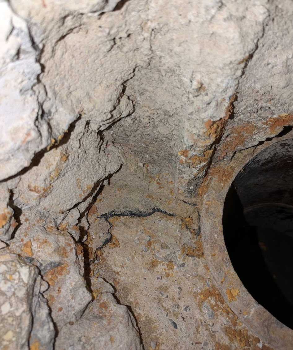

    Frage: Was zeigt Bild 2 mit den angeschnittenen Rohr?
    Ist der Boden im letzten Bild tatsächlich so gekrümmt oder ist das der Fehler einer billigen Kamera?

    Bild 2 zeigt ein Abflussrohr an andere Stelle des Kellers (wurde im Rahmen der Sanierung freigelegt). Hatte es hier nur reingepackt um den Aufbau zu zeigen (durchgehende Betonbodenplatte - Bitumenpappe - Betonhohlbocksteine). Die "Injektionsfirma" hatte zunächst nicht geglaubt, dass hier eine durchgehende Bodenplatte drin ist und uns erklärt, diese Bitumenpappen hätten ohnehin nur eine Haltbarkeit von 20-30 Jahren, weshalb er den Fehler in der schadhaften Horizontalsperre sieht.
    Der Boden im letzten Bild ist nicht so gekrümmt - das liegt am Winkel und der Verzerrung der Kamera :)

    Das ist eine 500-er Dachpappe mit Bitumen und Sandkörnern beschichtet. Das die sich in Luft auflöst halte ich für ein Verkäufermärchen.
    Das ist eine Bitumendickbeschichtung. Sie wird in ca. 4 mm Dicke aufgetragen und hat nach der Trocknung noch mindestens 2 mm. Darüber kommt ein Gewebe und die zweite Lage in gleicher Art.
    So ist am Ende eine mindestens 4 mm dicke Bitumenschicht. Davor kommt die Dämmung oder eine Schutzfolie, bzw Noppenbahn.
