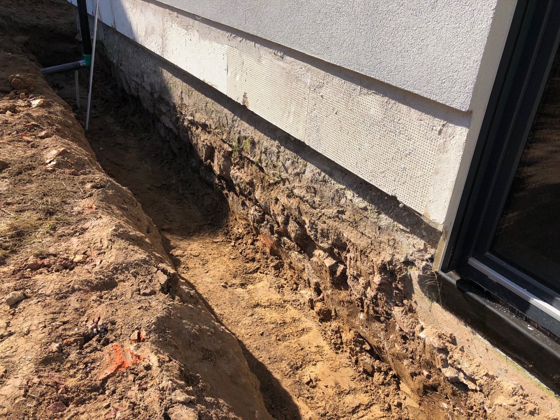

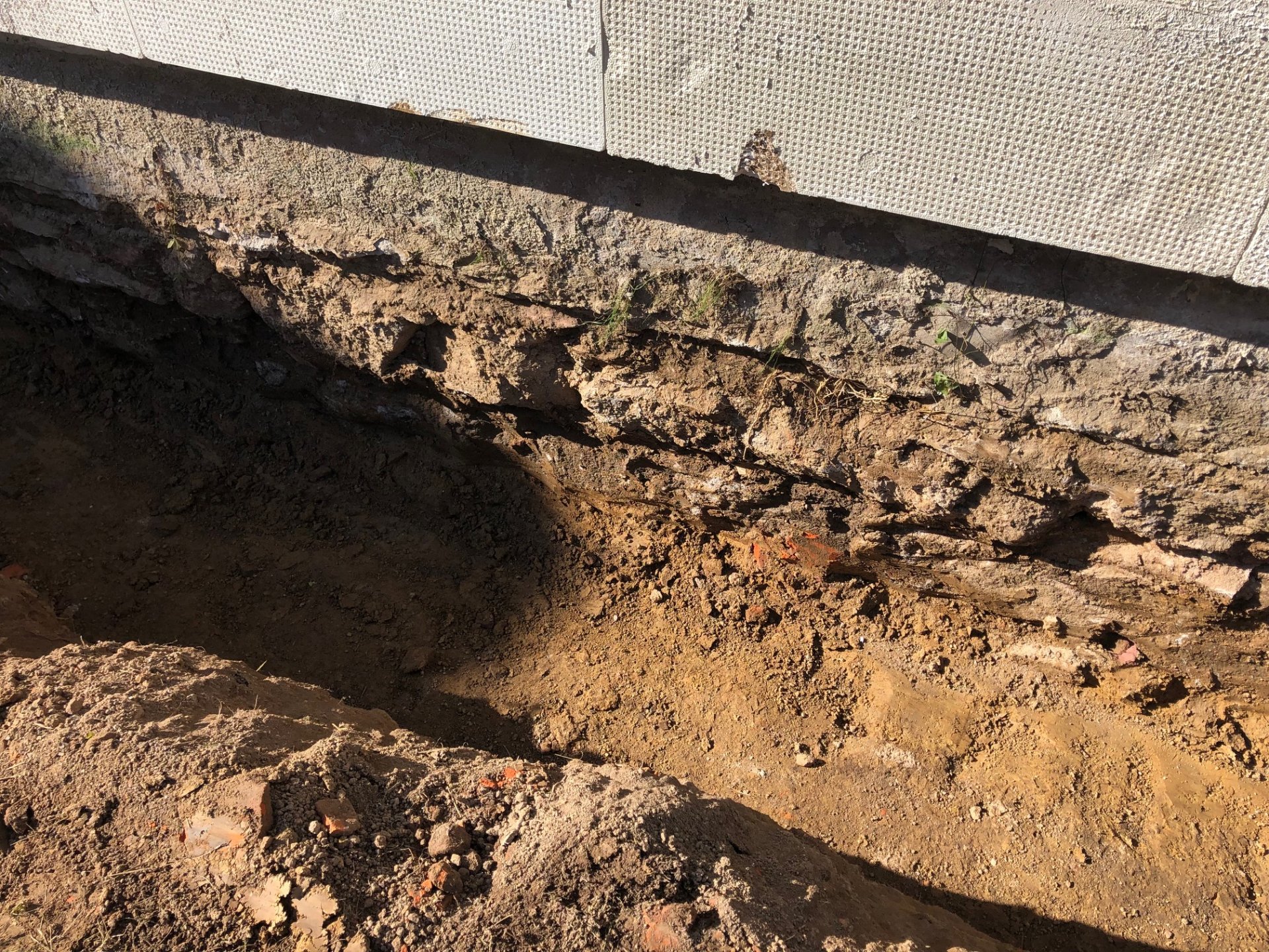

    Unsere Garage ist eine alte Scheune mit einem Fundament aus Bruchsteinen und gemauerten Wänden. Die Scheune hatte einen Naturboden, letztes Jahr wurde der Boden betoniert. Das Gebäude befindet sich in Hanglage und die Oberkante des Erdbodens hinter der Garage liegt etwa 50cm höher als die Oberkante des Betonbodens. Bei starken Regenfällen dringt Wasser in die Garage ein, von unten zwischen der Innenwand und der Bodenplatte hindurch.
    Nun haben wir das Fundament freigelegt, wie man auf den Fotos sieht ist es sehr zerklüftet.
    Der beratende Architekt empfiehlt, das Fundament mit Zementputz zu verputzen und mit 2K Dickbeschichtung abzudichten bevor eine Drainage mit Kiespackung verlegt wird.
    Die Drainage leuchtet mir ein, wir wollen ja den Wasserspiegel bei Regen auf ein Niveau unter dem Betonboden absenken damit kein Wasser mehr durchgedrückt wird. Lohnt sich aber die Abdichtung? Man könnte damit ja nur die senkrechte Fläche des Fundaments erreichen, gegen aufsteigende Feuchtigkeit von unten würde es nichts bringen.
    Zudem geht es nur um eine Garage, es ist kein Keller darunter. Wenn kein Wasser mehr eindringen würde, wäre ich zufrieden.
    Was wäre der Vorteil den man mit der Abdichtung erzielen würde? Lohnen sich die Kosten?

    Die Vorgehensweise des Architekten finde ich lobenswert und fachlich korrekt.
    Ob diese gegen drückendes Wasser ausreicht bezweifle ich, da dieses unter dem Fundament durch und in den Zwischenraum Beton-Wand eindringen kann.
    Ich würde zusätzlich eine PU-Injektion direkt über der BP vonehmen, gepaart mit einer Hohlkehle.

    Danke für die Antwort. Wie kann ich mir das mit der PU Injektion vorstellen? Soll die dann eine Horizontalsperre im Mauerwerk über der BP bilden? Wäre die Hohlkehle innen am Übergang Mauerwerk/BP?

    ja
