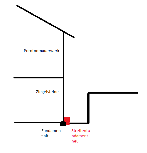

    ich habe hier ein Haus von 1972, DDR 10m x 10m und voll unterkellert.
    Da die Kellerwände deutlich nass sind habe ich mich jetzt an die Freilegung der Kellerwände gemacht.
    Die erste Außenwand (Wetterseite) habe ich zur Hälfte ausgegraben und bin bei 1,5m am Fundament angekommen (Graben ist 80cm breit und die Wände sind mit Verbau gesichert).
    Die Kellerwände sind aus Ziegelsteine gemauert, das Fundament ist ca. 30cm stark und steht auf gewachsenem weißen Sand. Wobei das Fundament sehr unsauber (offen, schlecht verarbeitet) ist und mal 5cm und mal gar nicht
    über das Mauerwerk hinaus ragt.
    Der Graben ist zZ. abgedeckt und die Wand kann trocknen.
    Das Kellerfundament liegt in der Erde und ist nicht frei gegraben, nur test weise angegraben und begutachtet.
    Meine erste Frage betrifft die Trockenlegung der Kelleraußenwand (der nackte Stein stand im Boden und auf diesen war ein dünner Schwarzanstrich). den Ablauf stelle ich mir folgendermaßen vor:
    - säubern
    - 2x Dickschlemme
    - 1x Schwarzanstrich + Gewebe, dann nochmals Schwarzanstrich
    - Dämmplatten auf den Schwarzanstrich kleben
    - mit Noppenfolie von außen sichern
    - zusätzlich noch eine Drainage vor dem Fundament in Kies verlegen
    Ist diese Aufbau so noch zeitgemäß und Sinnvoll bzw richtig?
    Nun eigentlich zum Hauptproblem, das Kellerfundament.
    Wäre es sinnvoll vor diesem ein zusätzliches Streifenfundament zu ziehen um a) dieses doch dürftige und schlecht gemacht zu sichern und b) den Übergang Fundament zur Wand zu verschließen?
    - Fundament mit Bewehrung?
    - Zusätzlich eine Verbindung zwischen alt und neu schaffen?
    Anbei eine kleine grafische Veranschaulichung.
    Dieser zusätzliche Streifenfundament bringt auch den Vorteil, dass dort die Dämmplatten direkt drauf stehen können.
    Gruß und Dank

    Zunächst ist abzuklären, ob es sich um einen TEER-Anstrich handelt.
    Das ist Deine HAUPTAUFGABE.
    Fundament:
    Hoffentlich hast Du dieses nicht freigelegt - ansonsten viel Glück.....

    Das Fundament ist natürlich nicht frei gelegt, s. oben.
    Der Anstrich, noch hauchdünn vorhanden, ist auf jeden Fall Teer.
    Der Geruch deutet darauf hin.

    Wenn Du unbedingt Abdichten willst, muss der Teer entfernt werden.
    (Teer ist Sondermüll...., kostet also ein bisschen...)

    Wenn es Teer sein sollte kann man den nur abschleifen , denn der ist ziemlich "bröselig",
    Bitumenanstrich am besten mit der Drahtbürste soweit die Fläche reinigen das keine
    lose Stellen da sind.
    bei Neuabdichtung darauf achten ob der Voranstrich auch mit dem vorhandenen sich verträgt.
    das alles steht in den Verarbeitungsrichtlinien
