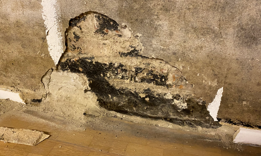

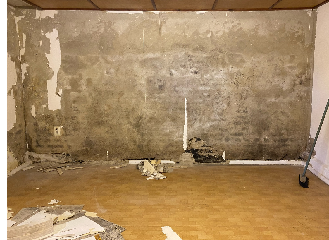

    Guten Abend,

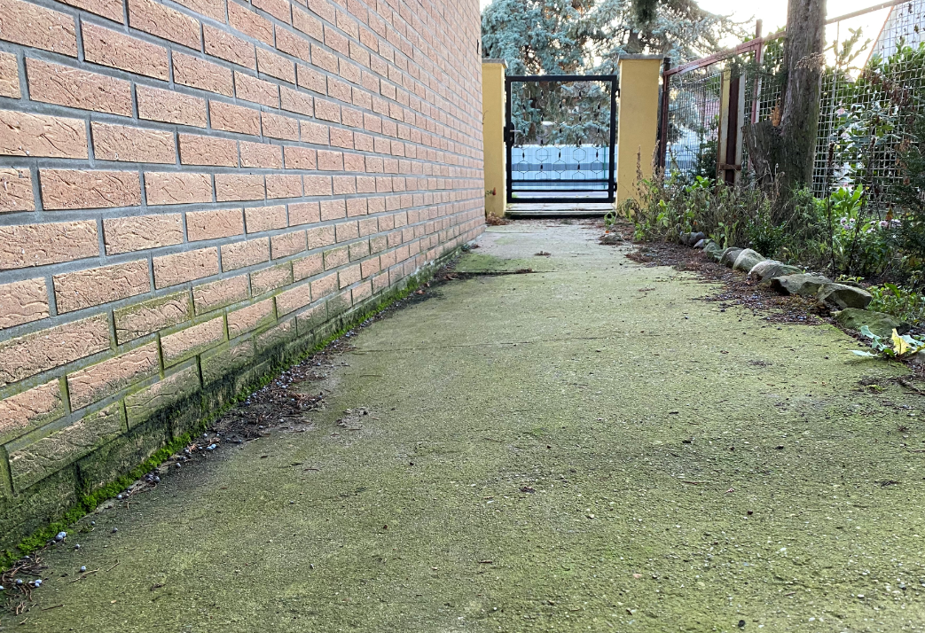

    mich interessiert eure Meinung zu einer feuchten Kellerwand eines Hauses aus den 30ern. Im Außenbereich befinden sich gegossene Wegplatten welche durch das Wurzelwerk eines nahstehenden Baumes leicht angehoben wurden und nun das Regenwasser zur Hauswand "leiten". Im Innenbereich wurde eine Glasfaser/Kunststofftape und zusätzlich (?) Papiertapete aufgebracht. Ich habe diese Schichten entfernt und den Putz an einigen Stellen mit leichtem Klopfen abgelöst. Es sieht so aus als wenn darunter eine Bitumenschicht aufgebracht wurde. Habt ihr damit schon einmal Erfahrungen gemacht?
    Ich überlege nun die Wegplatten am Haus und den Putz innen zu entfernen und die Wand abtrocknen zu lassen. Was denkt ihr darüber und wie würdet ihr vorgehen?
    Grüße
    Sascha

    Sicher dass es kein Schimmel ist ?

    Auf dem Putz befindet sich Schimmel - ja. Darunter ist jedoch etwas aufgetragen:

    Na Fakt ist das dein Aussengelände das Wasser nicht zum Haus leiten sollte! Aufmachen, Probeschachtung, Aussenabdichtung begutachten und dann gehts weiter

    Die Frage ist aber auch dringt überhaupt Wasser von außen ein und wenn ja wie viel?
    Ist da ein Keller der hochwertig genutzt werden soll? Wenn da Tapete drauf ist geht das meist schief.
