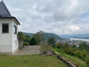

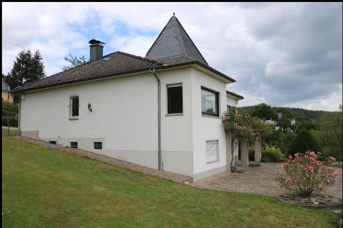

    Ich habe kürzlich ein altes EFH auf einem schönen Grundstück gekauft. Eigentlich habe ich hier auch meine "Hausaufgaben" vor dem Kauf gemacht, erlebe aber nun doch einen Albtraum. Nun versuche ich seit 6 Monaten, ein Sanierungskonzept entwickeln zu lassen, bekomme aber von jedem sog. Fachmann einen anderen Vorschlag.

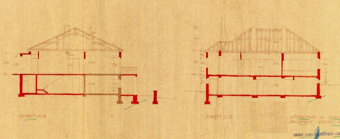

    - EFH auf Hanggrundstück, Baujahr 1949, 1 Hanggeschoss mit im bergseitigen Teil Kellerräumen und im talseitigen Teil Wohnräumen, darüber 1 Vollgeschoss und dann ein Walmdach; Grundfläche Untergeschoss: ca. 170qm, davon 130qm Wohnfläche; Gesamtgrundfläche des Hauses ca. 320 qm.
    - Das Haus steht auf Streifenfundamenten (Beschaffenheit unklar), dazwischen dünne Betonbodenplatten (Stärke geschätzt 12-15cm).
    - Wände, inkl. Hanggeschoss, Bimsstein, Stärke ca. 40cm.

    Und noch was: So wie es auf deinen Fotos zu sehen ist, sind die Außenwände der Wohnräume im Hanggeschoss ja weitenteils nicht erdberührt. Wie feucht sind die denn?
    Falls die Bodenplatte wirklich einen Riss haben sollte: Hast du über Verpressen nachgedacht?
