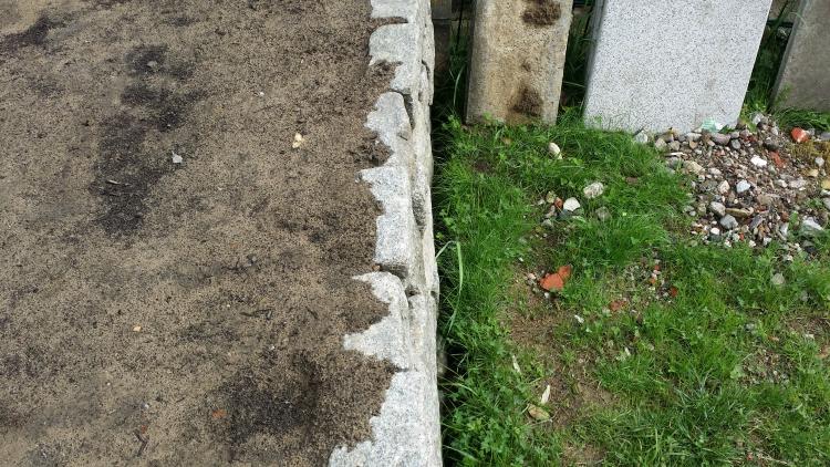

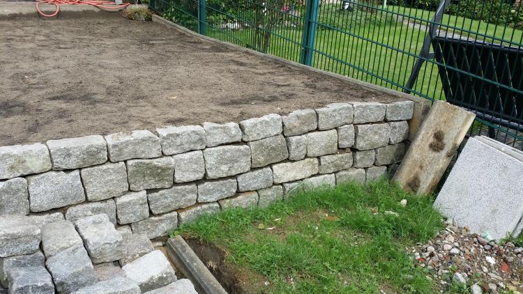

    Ich habe folgendes Problem. Wir wollen einen teil von unserem Garten begradigen. Jetzt habe ich mich eingelesen und angefangen. Eine Trockenmauer aus Granitsteine gebaut. Mit Kies hinterfüllt neuen Mutterboden obendrauf. Jetzt hat es zwei Tage geregnet. Die Granitsteine in der obersten und zweiten Reihe sind teilweise, wenn man sie betritt, richtig locker. Es soll Rollrasen verlegt werden ,auch über die Granitsteine.Weil wir an dieser Mauer noch eine Treppe Mauern müssen zum runtergehen in den, ich nenne ihn jetzt mal,unteren Garten. Wie bekomme ich die Steine richtig fest ohne das sie beim betreten wegrutschen oder such bewegen?
    Würde mich über konstruktive Hilfe sehr freuen. Danke schonmal im voraus.

    Alles raus und fachgerecht neu. Das hält SO nie! Solche Trockenmauern sind nichts für DIY, wenn's halten soll und gefahrlos stehenbleiben soll! Hol dir einen Fachmann, der Dir sagt, wie eine Solche Mauer richtig aufgebaut wird - incl. Gründung!

    ich muss mit destruktion anfangen : abreissen und richtig neu .
    trockenmauer ist nicht , wenn man beim bauen kein bier trinkt.
    trockenmauer ist auch nicht , wenn man baut und es regnet nicht .
    und vor allem ist trockenmauer nicht , einfach irgendwelche steine aufeinanderschichten und mit kies hinterfüllen , der ist nämlich auch noch kontraproduktiv .
    und solche viel zu grossen und gleichmässigen steine sind schon für fortgeschrittene nicht ganz einfach .

    Doch es hat dir geholfen. Du weisst nun, dass du weitgehend alles falsch gemacht hast. Du weisst, dass du dir jemenden holen musst, der dir zeigen kann, wie es richtig geht. Das können wir von hier aus nicht leisten.

    das hilft dir maßlos weiter - sperr den bereich an der trockenmauer - oben und unten - schnellstens ab, bevor das dingen nachgibt und jemand verletzt wird.
