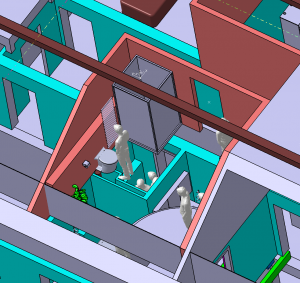

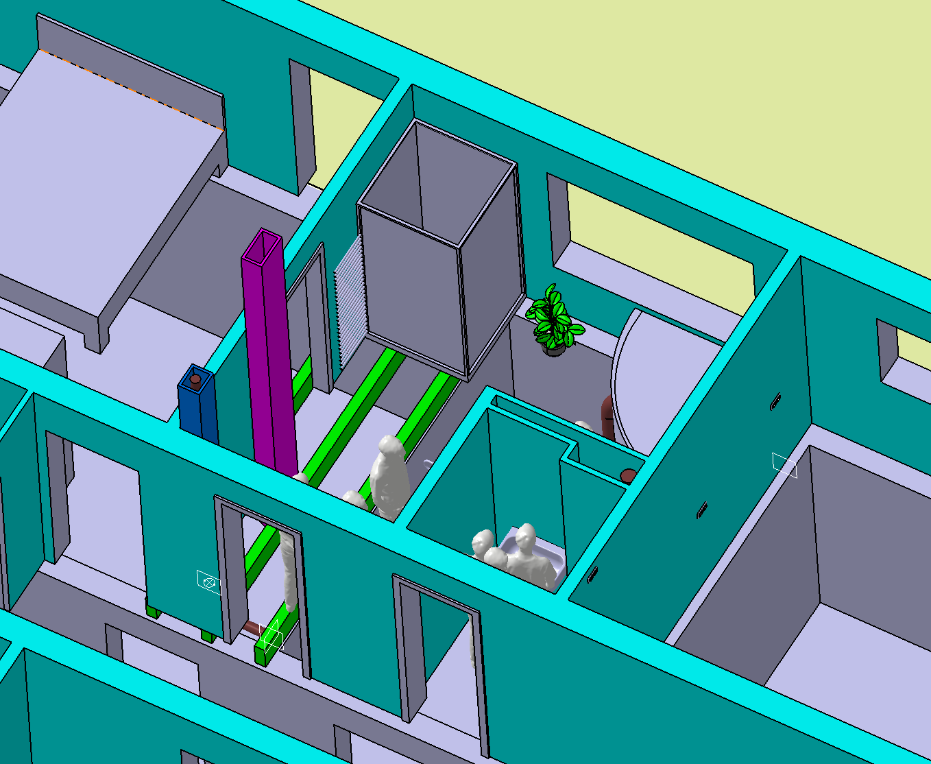

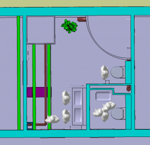

    Hallo Zusammen,
    wir haben einen 60iger Jahre Altbau und bis jetzt konzepiere ich einen Großteil der Umbaumaßnahmen selbst, also soweit wie es eben geht bevor ich Architekt, Statiker und Co einschalte.
    Die Decken bestehen aus Stahlträger+Hohlblock, von oben vergossen.
    Absichten:
    Ich würde im betroffenen Geschoss gerne das alte Bad+Toilette "zusammenlegen" wobei ich auch gleich eine Mauer versetzen und somit das Bad vergrößern, eine zusätzliche Gästetoilette abgegrenzt einfügen möchte.
    Beschreibung der Anhänge:

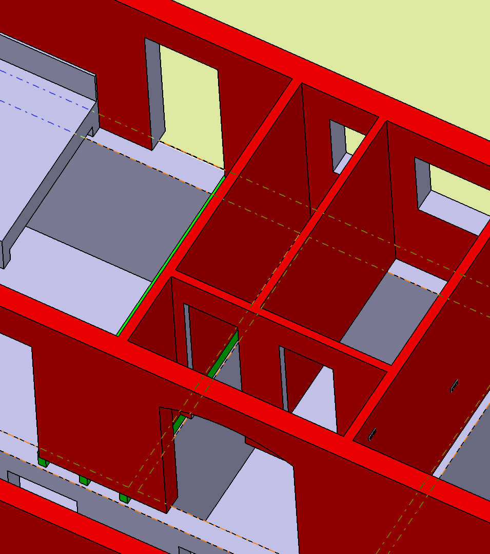

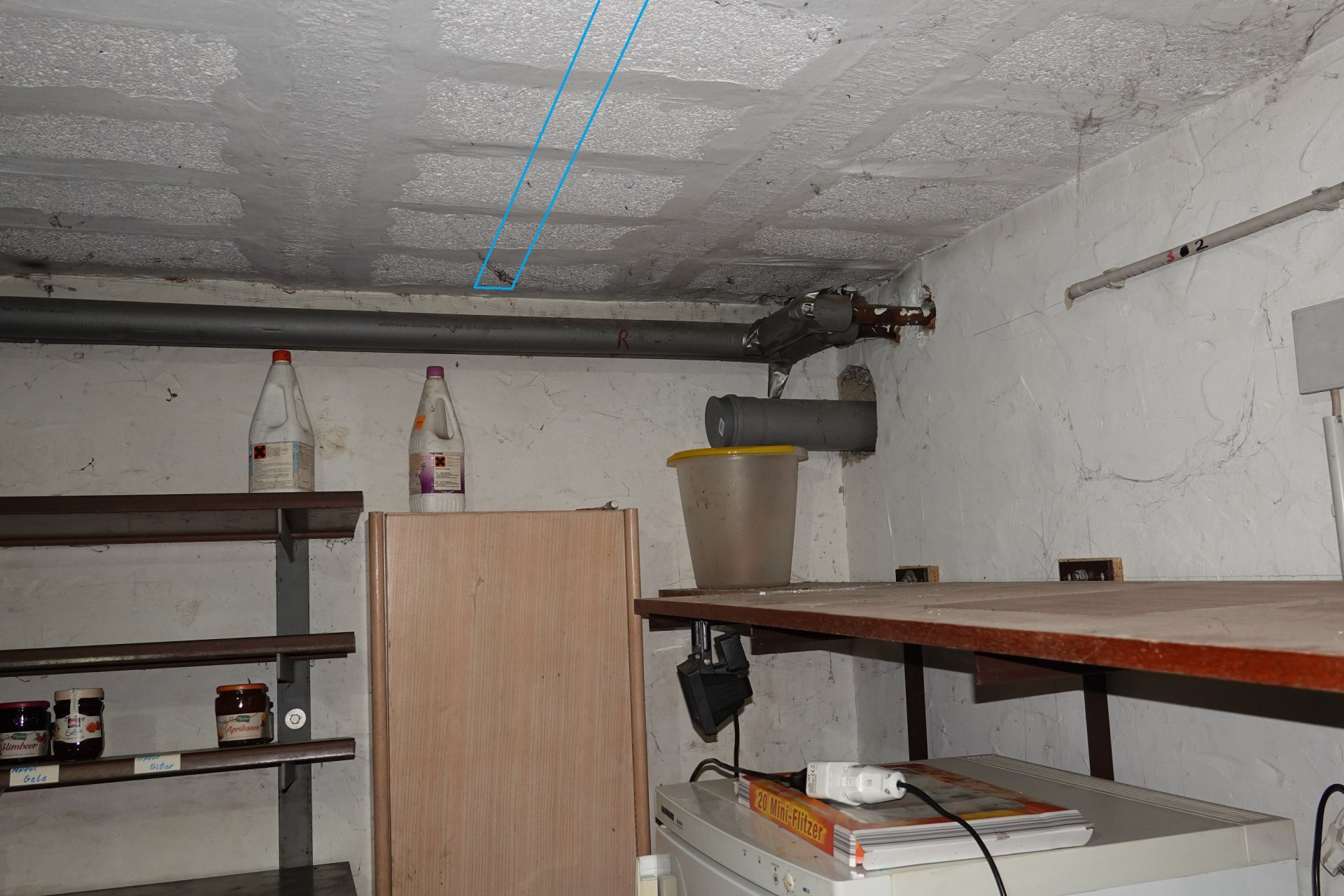

    00: Kellerdecke
    01: Original Mauerwerk, die dünnen Mauern sind alle nicht tragend, die Flurmauer schon, aber da ist ein Statiker auch schon eingebunden in die Änderung, dazu habe ich keine Frage

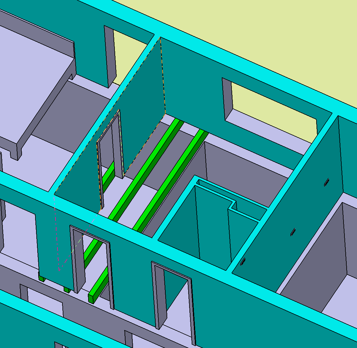

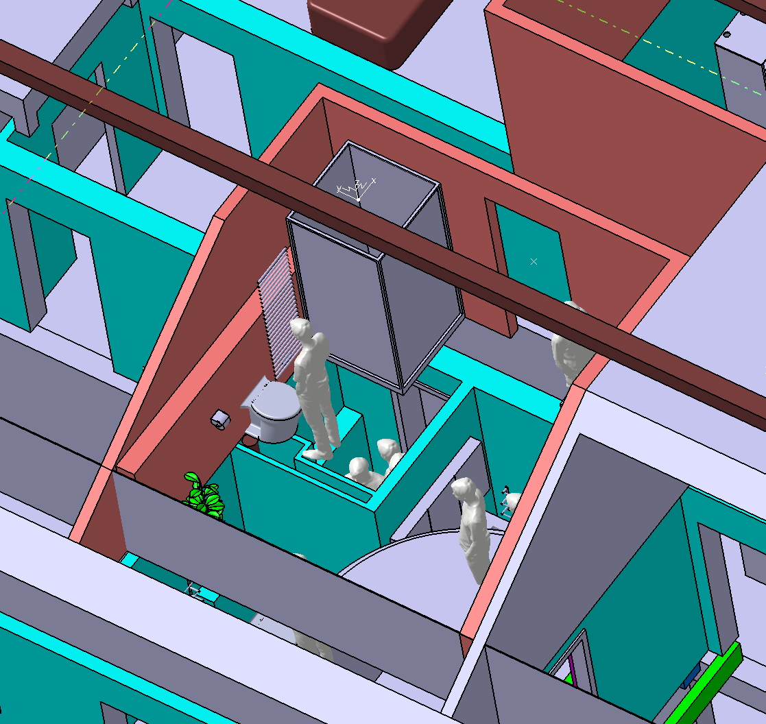

    02: Mauerwerk Wunschvorstellung aus OSB+Gipskarton mit Dämmung dazwischen. In grün zu sehen sind die relevanten Kellerdecken Stahlträger an der Stelle

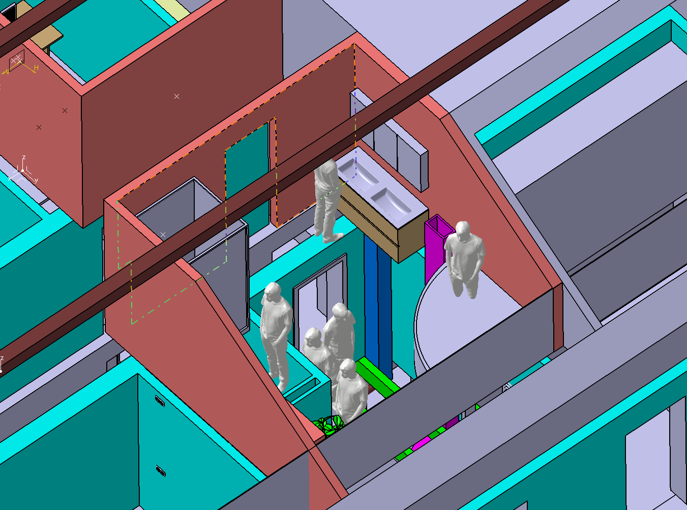

    03: neues Mauerwerk mit geplanten Wäscheabwurf für OG+EG(lila) und einem Kanal für Frischwasser und Abwasser Waschbecken+Badewanne (blau). Der blaue Kanal ist ein optionaler Vorhalt, falls ich das OK nicht komplett mit dem Schacht auf der anderen Zimmerseite versorgen könnte. Der OG Ausbau steht noch weit in der Zukunft, aber ich möchte das OG zumindest im Konzept berücksichtigen

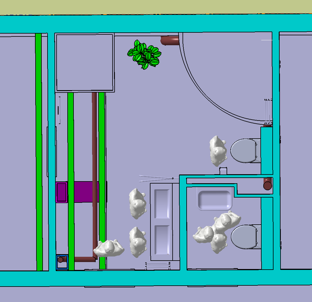

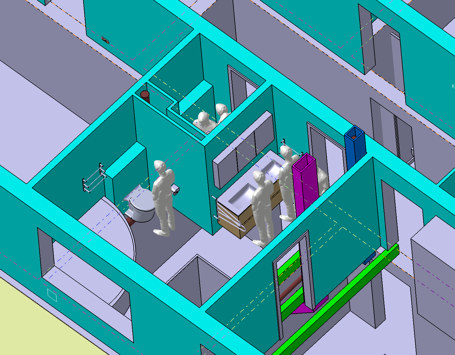

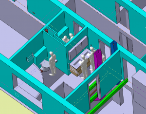

    04+05: andere Perspektive
    06+07: Mit OG Konzept
    Fragen:
    1) Muss man solche nicht tragenden Wände gezwungener Maßen oberhalb der Deckenstahlträger des Kellers aufstellen...was ich im aktuellen Konzept nicht gemacht habe?!
    2) Wenn ich wie in Bild 4 zu sehen die Trockenbauwand zwischen 2 Deckenstahlträgern aufstelle und genau daneben einen Deckendruchbruch für den Wäscheabwurf machen möchte fällt mir ja der ganze Stein vermutlich raus, auch der Anteil auf der anderen Seite der neuen Trockenbauwand. Wie geht man damit um?
    Umsetzen werden es eh Profis, ich möchte nur wissen ob ich Mist von diesen verlange
    Vielen Dank,
    Gruß Michael

    wenn ich das richtig verstehe, willst du TB Wände auf die Hohlblockdecke stellen, wo ist das Problem? Die Tragfähigkeit?
    Keine Bedenken.....
    aber OSB und Gips, nö dann lieber GK doppelt beplankt
