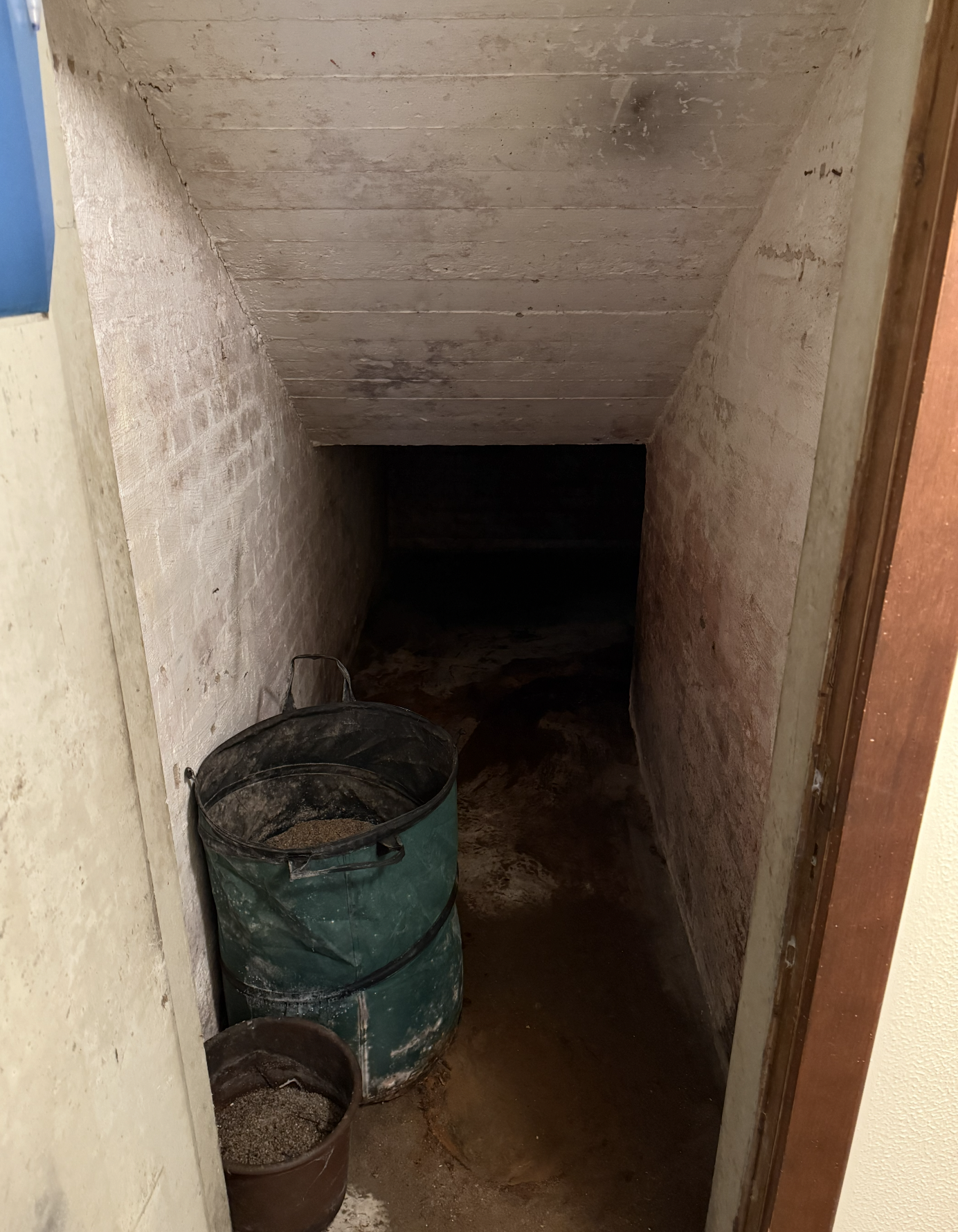

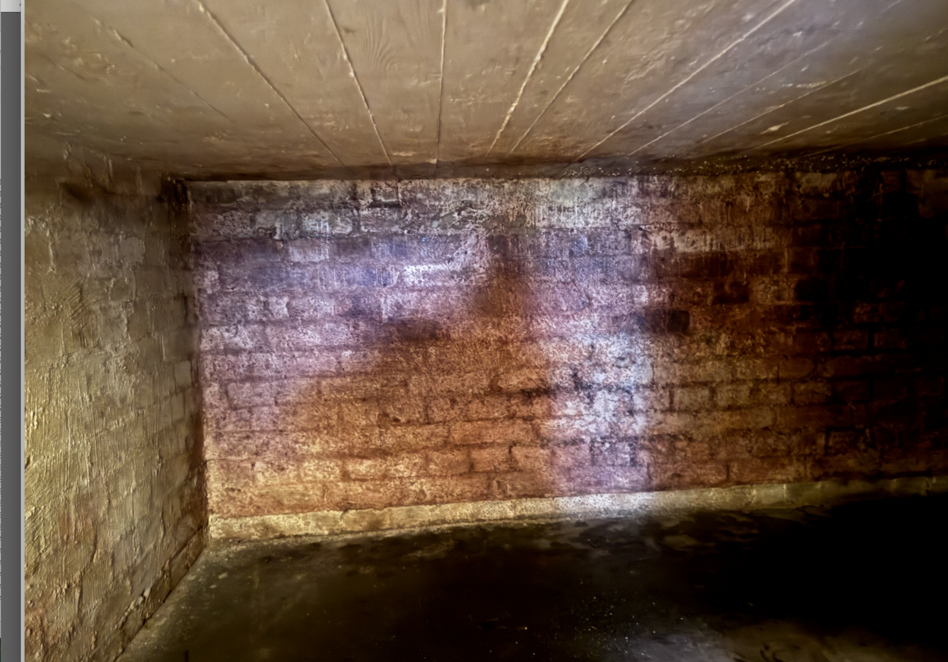

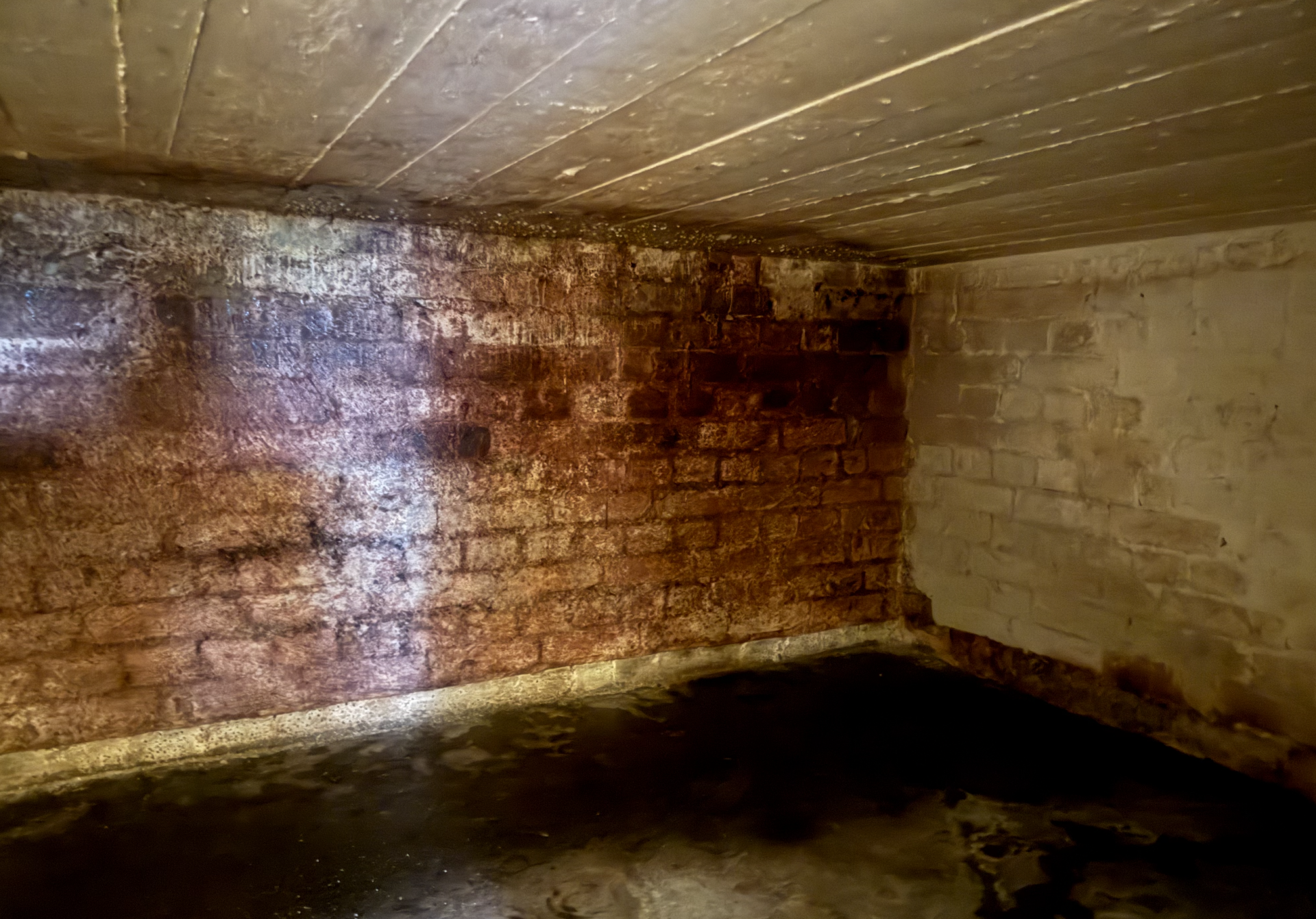

    ich habe folgenden Raum in einem MFH:

    Soll der Raum in Zukunft genutzt werden ?
    Was sind Grund und Ziel der Sanierung ?
    Ich würde erstmal mit belüften und entfeuchten anfangen und beobachten bevor ich da Tausende von Euros für eine Sanierung reinstecke.
    und natürlich einmal alles sauber machen und den gammel entfernen

    Hi,
    Ich habe das Haus kürzlich gekauft. Laut Mietern und Verwalterin ist der Raum zumindest seit 25 Jahren feucht. Es riecht sehr modrig und es ist wirklich sehr nass, Wasser lässt sich quasi abwischen von den Oberflächen.
    mein Ziel ist es, die Bausubstanz zu erhalten. Der Raum hat keinerlei Verwendung.

    Dann würde ich es erstmal trockenlegen, desinfizieren und schauen ob das hauptsächlich kondensat ist oder eher Boden oder eher Wand
    Und dann in Ruhe weiterschauen
    Tür geschlossen halten ist generell eine gute Idee

    Bautrockener und alle paar Stunden das Wasser holen und entsorgen?
