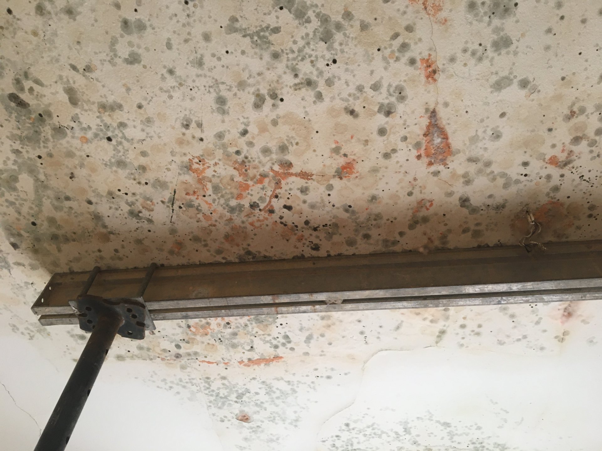

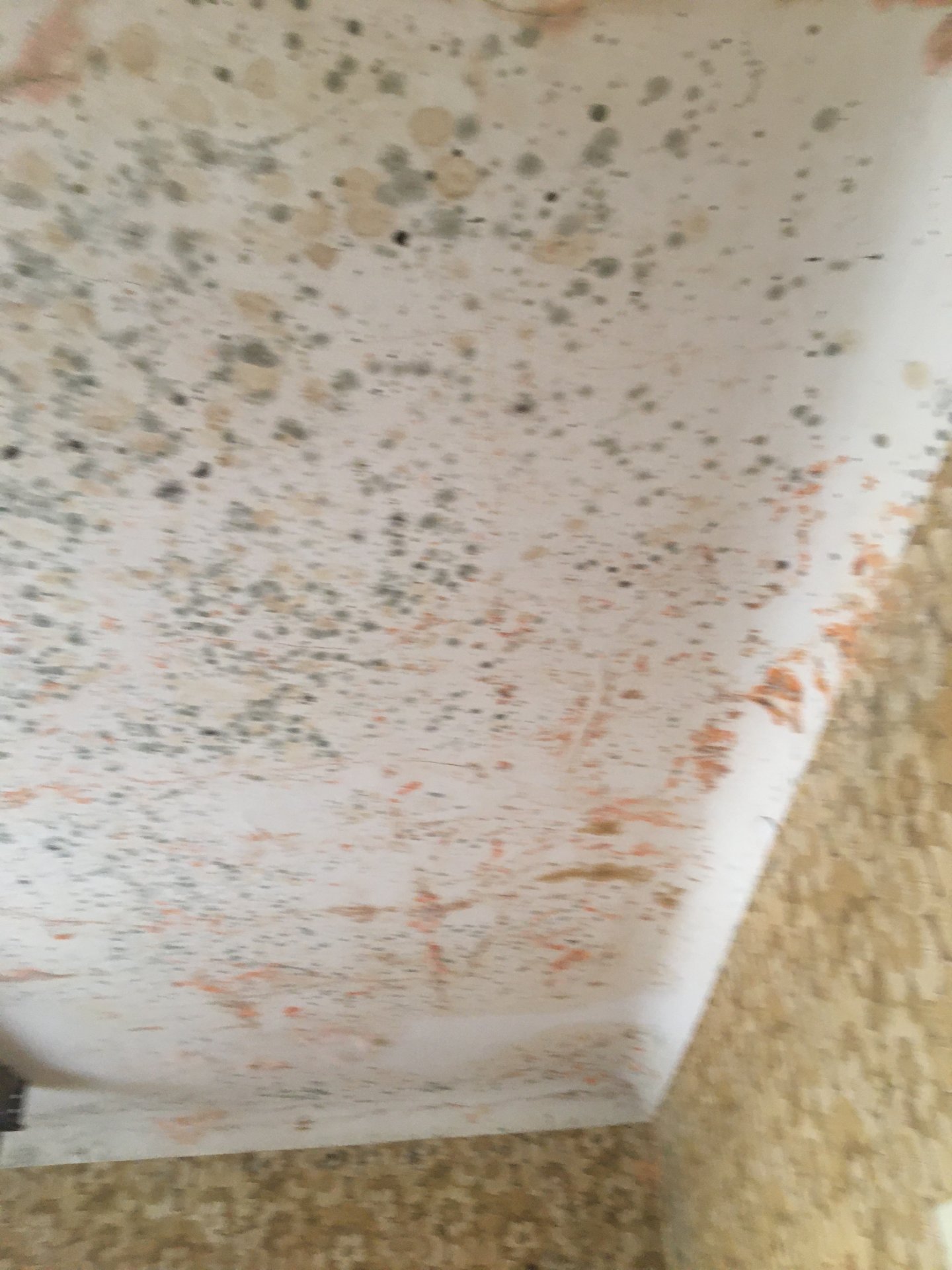

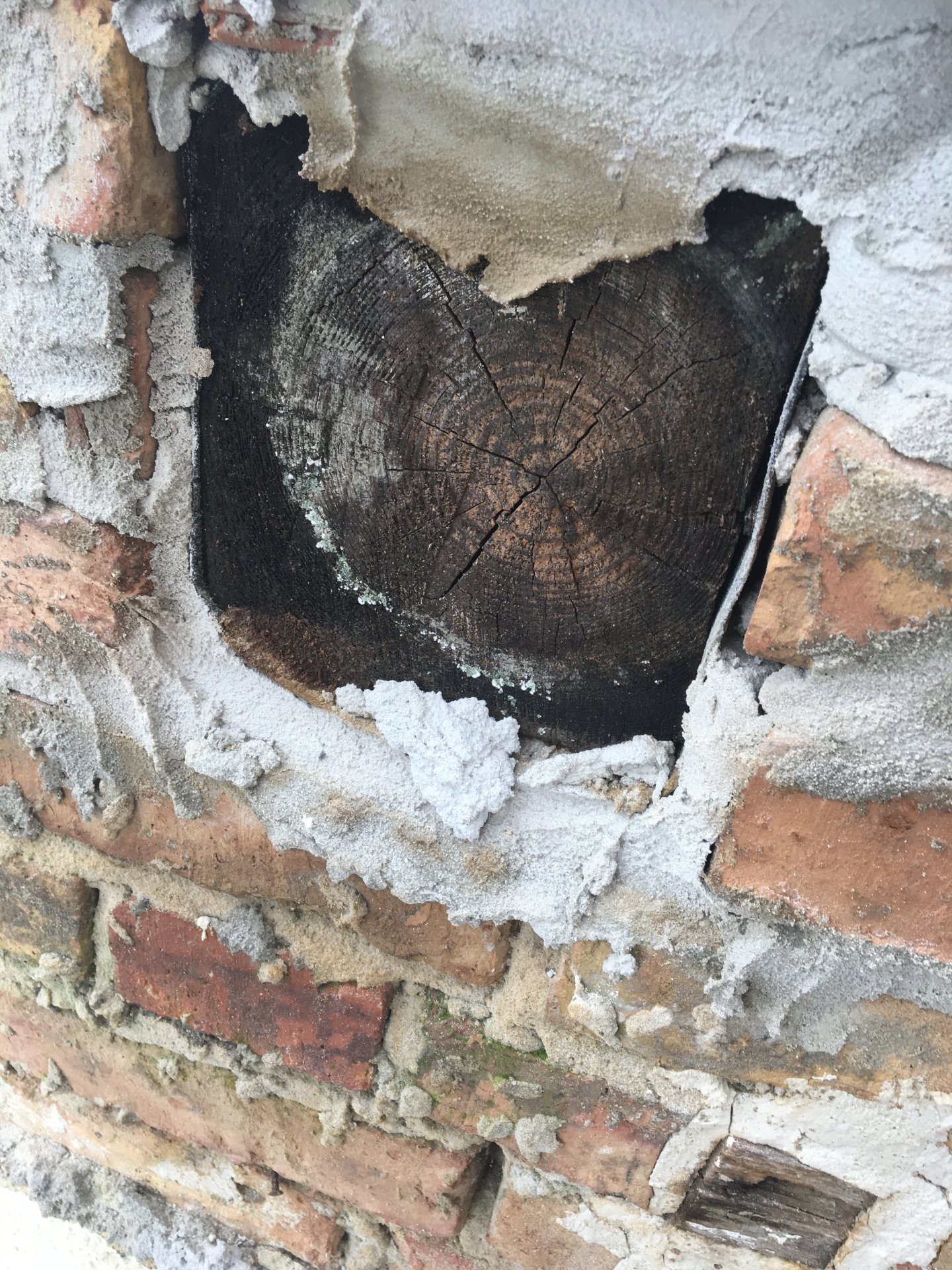

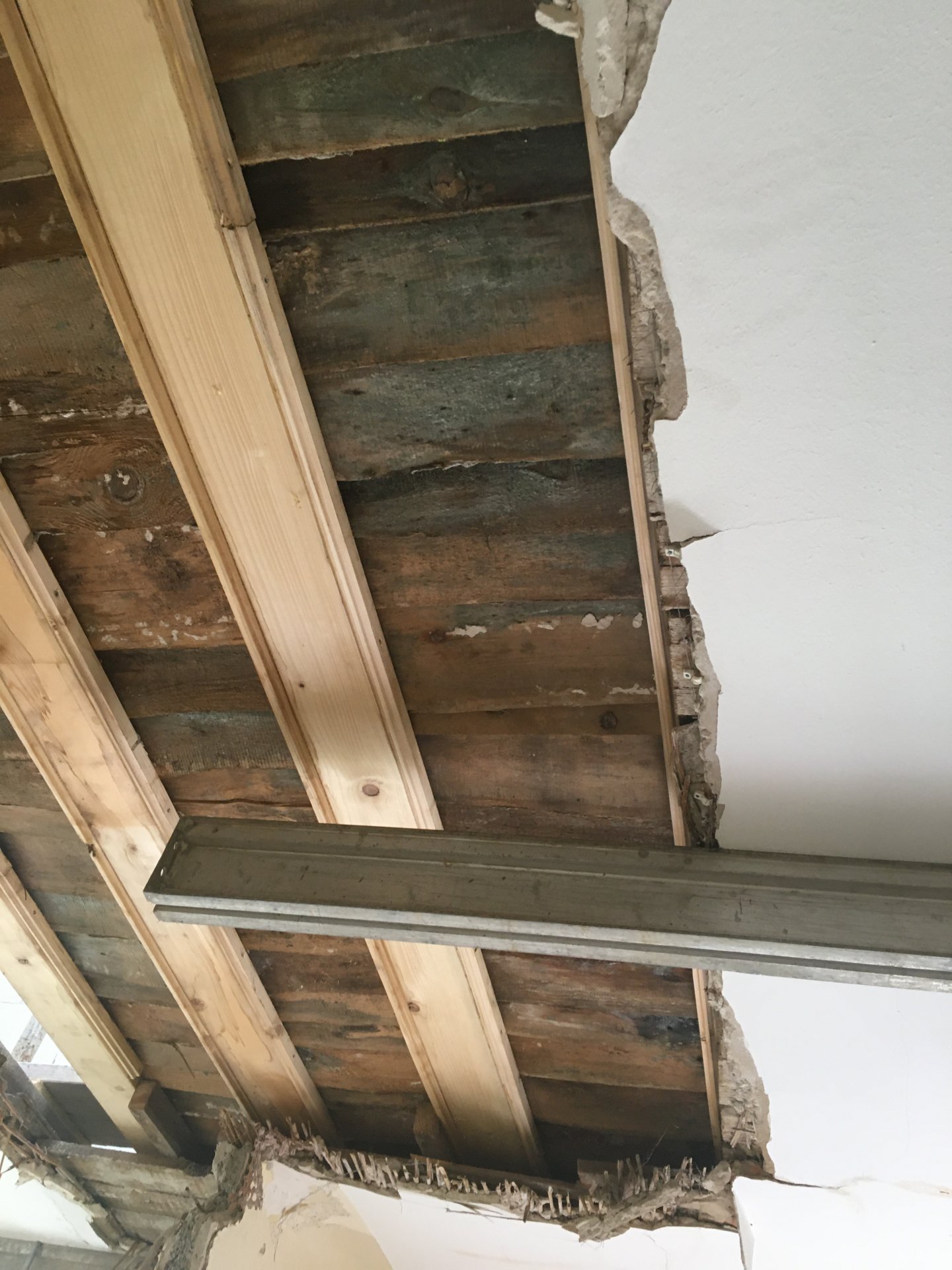

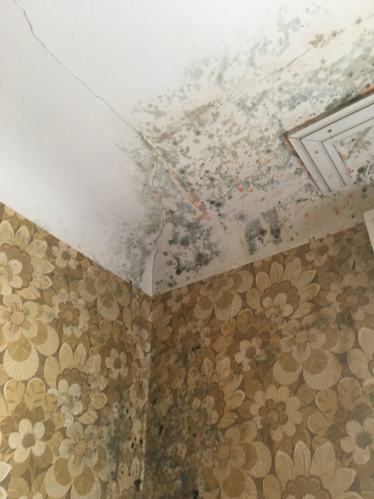

    Ich baue z Zt ein Bestandsgebäude (BJ 1936/Anbau 1972) um, bei dem die Decke des EG zum (abgerissenen OG) eine Holzbalkendecke mit Lehmschüttung ist. Nach Statikerangaben wurden zwischen die vorhandenen Balken neue KHV Balken gelegt. Dafür wurde die vorhandene Lehmschüttung herausgenommen, die neuen Balken mit Auflagerleisten rechts und links unten (also Richtung EG Deckenverkleidung) versehen, so dass die vorhandenen Schwarten(Einschübe) aus Holz nach Kürzung wieder verwendet wurden. Darauf wurde etwas Zement aufgetragen und dann die alte Lehmschüttung wieder zwischen die Balken verteilt. die alten Balken, da diese sich teilweise etwas verzogen/durchhingen hatten wurden rechts und links mit rauspunktbrettern ( ca 24 mm) beplankt, so dass nach oben eine gleiche hohe Lage entstand. Auf die Balken wurde 8 mm Gummistreifen befestigt (für Trittschutz). Darauf wurden 25 mm OSB Platten verlegt, verklebt und verschraubt, allerdings so, dass zu den Außen- und Innenwänden ca 0,5-1 cm Spalt verblieb.
    Unterhalb der Holzbalkendecke ist die Raumdecke, ich vermute mit
    Die OSB Platten sollten mit Folie abgedeckt werden, so dass die EG Fläche eigentlich geschützt sein sollte, während dann die neuen Außenwände aufgemauert werden sollten. Das Baumaterial wurde Paletten mit Ytongsteinen wurden auf die gesamte Fläche abgestellt und dann kam die Sintflut. Es regnete 1 1/2 Tage extrem viel, so dass das Wasser sich den Weg suchte und fand: Es lief durch die vor allem an drn Kanten zwischen Wand udn OSB Platten in die Schüttung und durchnässte die gesamte Lehmschüttung und durchfeuchtete entsprechend die alten und neuen Balken, lief durch die Decke des EG und an den Wänden, kam durch die Stromleitungsauslässe und stand auf dem EG Estrichboden teilweise 1 cm hoch.
    Auf Grund der Paletten auf dem EG Decke war eine Wasserbeseitung von oben nicht möglich und die Innendecke konnte nicht entfernt werden zum Besseren Abtrocknen, da die Etage mit Steifen durchgesteift war und daher nicht möglich.
    Jetzt vier Wochen später, sind die Decken und Wände sind nass, es hat sich roter und schwarzer Schimmel gebildet. die Balken zeigen eine Holzfeuchtigkeit von 25% und jenseits des Meßbereiches, einen Balken habe ich nun an der Schnittfläche nach außen mit Schimmel gefunden, Die OSB Platten werfen sich leicht an den Kanten...
    Wie bekommt man dies nun am besten trocken???
    Kaltluft ( und nicht Warmluft, wie ich gelesenhabe?) durchblasen?
    Später die OSB Platten aufnehmen und neue besorgen?
    Lehm der Schüttung herausholen und trocknen ( Wie ? ca 2 m³ schätze ich)??
    Wie bekommt man die Holzbalken (ca 16 mal16) wieder richtig trocken?
    Ich habe keine Lust auf Schimmelschäden später oder gar Hausschwamm...
    Die Gebäudehülle ist nicht fertig, da zwar nun ein Betondach darauf ist aber keine Fenster im OG nur im EG
    Freu mich auf Eure Hinweise und Ideen...

    Ich würde die Decke unten abreißen und auch oben das OSB nochmal entfernen (lässt sich vielleicht nochmal verwenden).
    Und dann viel Wind und warme Luft...

    Auf jeden Fall sollte Luft hinkommen und dafür sorgen das eine geringe Luftfeuchtigigkeit im Raum für lange Zeit besteht, weil das Holz sich an die Raumluft anpasst ( also alles frei machen) das die Luft um das Holz zirkulieren kann. Überall wo das Holz Weiße/Braune Myceln bekommt, sofort entsorgen. Meiner Meinung nach ist das KVH auf jeden Fall jetzt, sicher zum ersetzen.

    ........ und beim rückbau Schutzkleidung tragen !!
